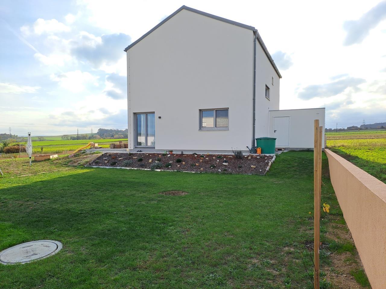

Dazu noch ein Foto von draußen (unschwer zu erkennen vom letzten Winter) ...
2022/20221103483111.png

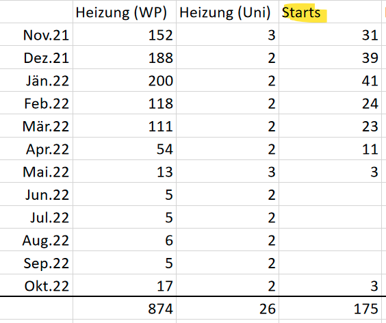

Von Nov. 21 bis Okt 22 hatten wir einen Stromverbrauch von 3.694 kWh.
Dabei entfallen 900 kWh auf Heizung, 827kWh auf Warmwasser und 1.967 kWh auf den Haushalt. Hier der Verbrauch über das Jahr gesehen:
2022/20221103436089.png
Ich muss ehrlich gestehen, dass mich das sehr positiv überrascht. Wir haben sogar einen geringeren Verbrauch als in unserer alten 78m² Altbauwohnung (mit Gasheizung).
Was sich sicherlich energietechnisch positiv auswirkt, ist die beinharte Südausrichtung unseres Hauses. Die hat aber auch ihre Nachteile: im Sommer müssen wir konsequent verschatten, so konnten wir die Temperatur drinnen unter 27°C halten. Das hatte u.a. aber den Nebeneffekt, dass unsere Zimmerpflanzen in den Räumen mit nur südseitigen Fenstern beinahe eingegangen sind.

Ein wunderschönes Haus
Das Foto  gefällt mir besonders - da könnte man sicher mal einen Film rauf beamen :D ).
2022/20221103240140.jpg
Und vor allem ein schöner Rasen / Garten T_T - beneidenswert!

@Gemeinderat danke!
Gemeinderat schrieb: Und vor allem ein schöner Rasen / Garten T_T - beneidenswert!
Naaaja, der Teil, den ich jetzt im Herbst angebaut habe, schaut echt gut aus, der Rest ist katastrophal eher. Das schaut auf den Bildern vielleicht besser aus als es ist 😬

Funktionieren tut sie schon, der Funktionsumfang ist halt eher basic. Du kannst Temperaturen regeln und den Verbrauch ablesen.
Was ich mir wünschen würde ist z.B. dass man die Anzahl der Starts ablesen kann, aber das kann ich nicht mal am Gerät selbst.
