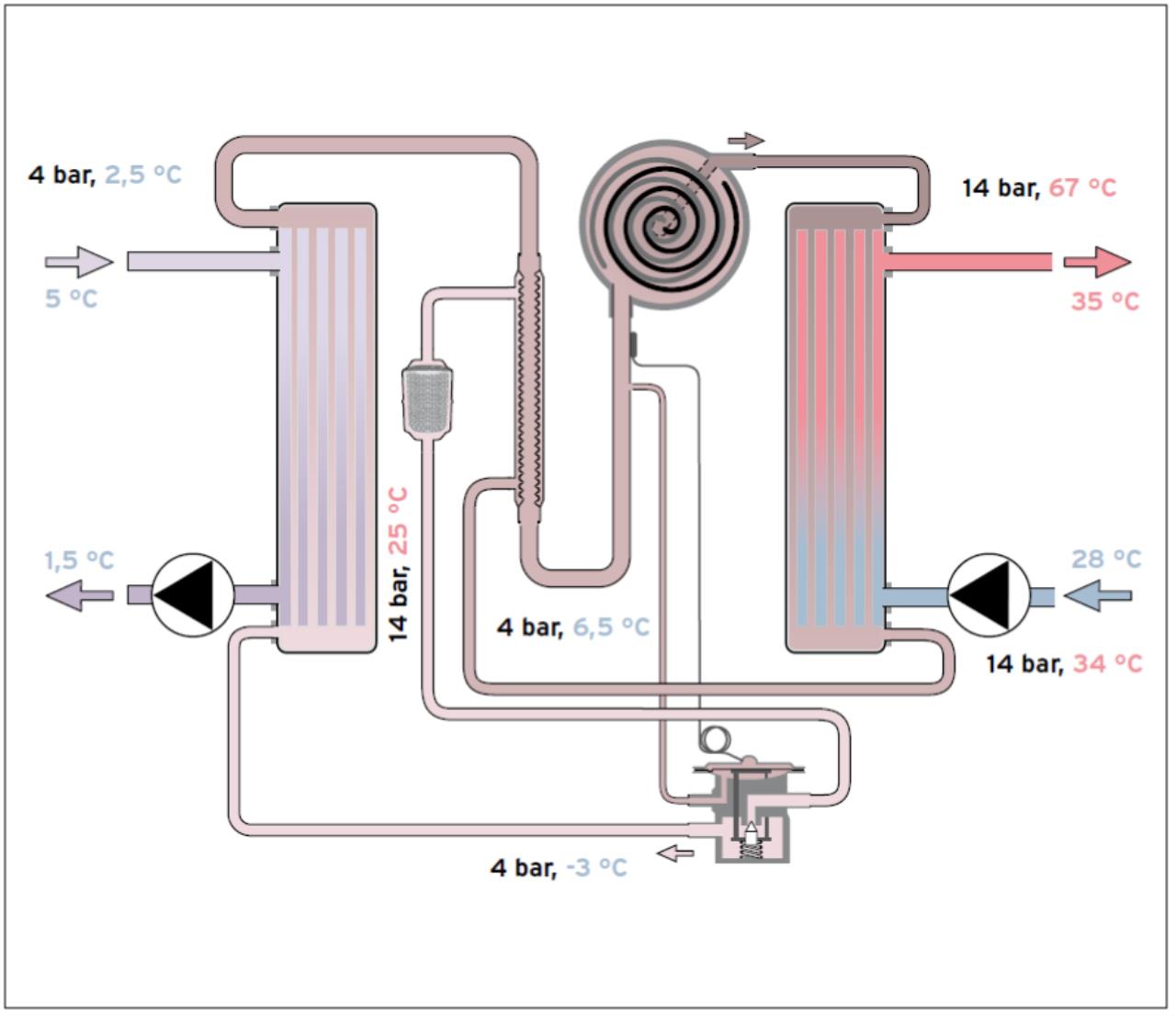

die anforderungen und entwicklungsrichtungen von lwwp und swwp sind sehr verschieden.
eine swwp mit dezidierter quelle hat nur ein sehr kleines arbeitsfenster der quelltemperaturen, bspwl von -5° bis +15°. das ist 1:1 umsetzbar in der optimierung des kältekreises richtung effizienz (stichwort iwt, innerer wärmetauscher)
eine lwwp muß auf einsatzbreite optimiert werden, da gehts von -25° bis +35°. ein extrem großes arbeitsfenster für ein kältemittel. da gehts in der entwicklung darum daß der kältekreis unter -10° noch leistung liefert (stichwort naßdampfeinspritzung, evi-verdichter)
so schaut der kältekreis mit IWT aus, quasi ein turbolader der wp, unterkühlung (= effizienz) hebt überhitzung (= leistung)...

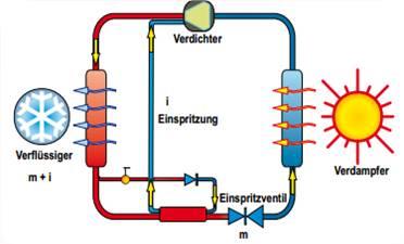

so schaut die naßdampfeinspritzung aus...

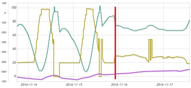

hier ein beispiel einer gutmütigen solemaschine, die serienweise nur vertikal statt horizontal gelaufen ist, weil sich 2 regelkreise quasi ausgelöscht haben: leistungsregelung und delta-T regelung vorlauf bei trägen senken (fbh, bka)...
2023/20231227283694.jpg
vor und nach umparametrierung...
grün ist der hysteresewert (gradminuten), ocker die verdichterleistung...
zuvor hat sie zwischen 0 und 100% geschwungen, dann ist sie schön horizontal gelaufen
Benji schrieb: das macht die Sache nicht einfacher, und vor allem (wie in Arne's Diagrammen) wenn du nicht eine Stellgröße hast, sondern mehrere, die sich auch noch gegenseitig beeinflussen (Verdichter-Frequenz und Umwälzpumpen)...
genau das war hier das problem...
