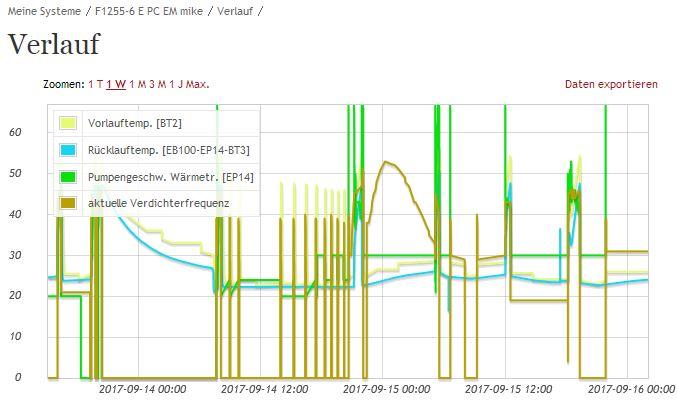

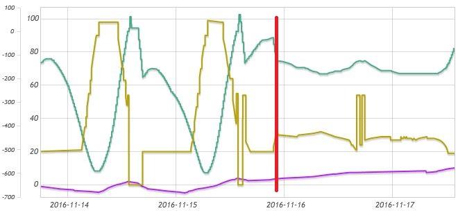

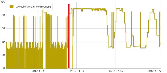

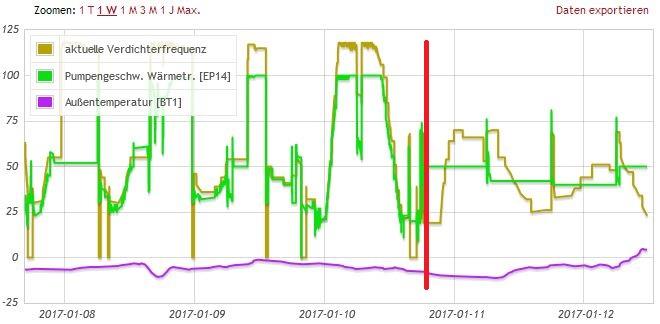

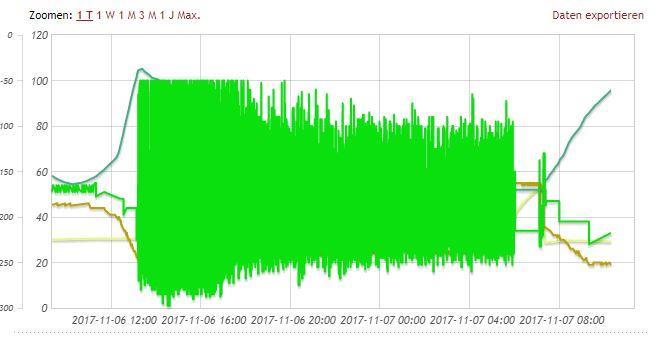

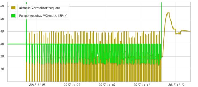

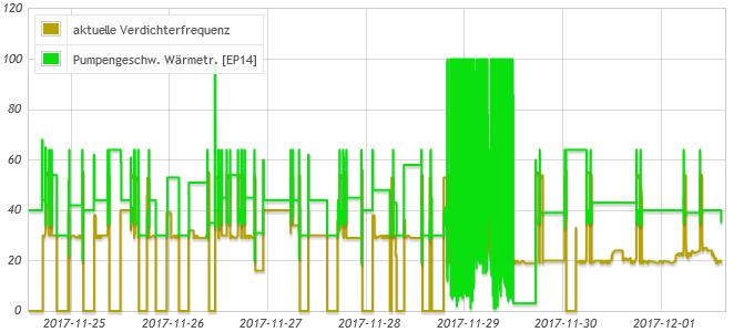

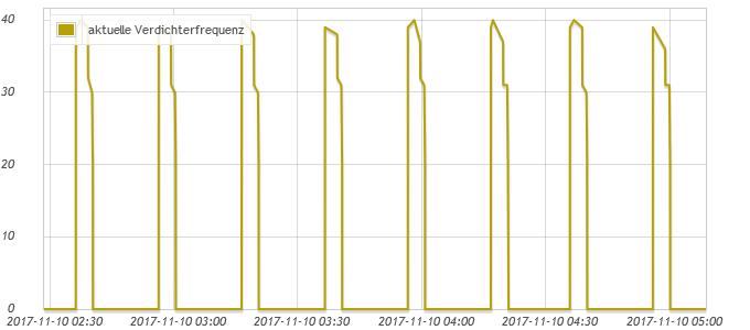

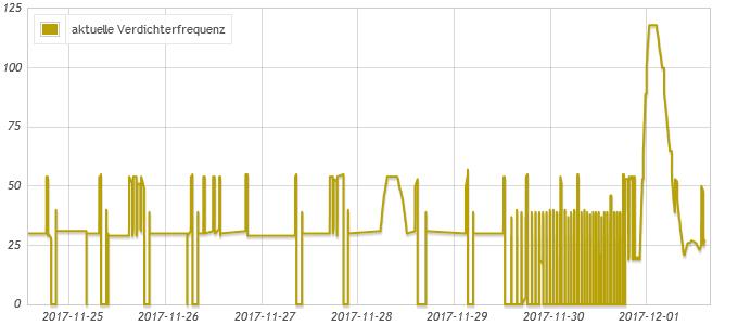

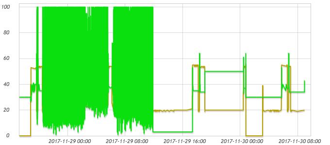

sudo schrieb: An einem Wochenende vermutlich nicht, aber die Ansteuerung ist doch auch meist ein 1-10V (oder evtl. PWM) Signal, so wie man zB auch Pumpen ansteuert...
die ansteuerung selber ist ja nicht das problem, sondern die regellogik. hab da viel für hersteller gemonitored & analysiert. am anfang siehst du da sachen die du nicht sehen willst...

leistungsmodulation ist wirklich die dritte dimension.
das geht soweit daß bei lwwp bei manchem regler nur nach oben moduliert werden kann damit dieser nicht ins schwingen kommen kann...

dyarne schrieb: die ansteuerung selber ist ja nicht das problem, sondern die regellogik.
Da kann ich Arne nur zustimmen. Was sich der naive RasPi-Hacker unter "stellen" mit einem 0-10V-Signal vorstellt, ist Lichtjahre von "regeln" in hoch dynamischen, nichtlinearen, mit zig Störfaktoren beeinflussten Systemen entfernt.
ich hab mich schon an vielen Reglern "gerieben", kenne den (komplexen!) mathematischen Hintergrund... alleine das (auf den ersten Blick triviale) Abfahren eines Temperaturprofils in einem Reflow-Ofen (ist nicht viel was anderes als ein Pizza-Ofen) kann einen schier in den Wahnsinn (und an den Rande des Suizids emoji ) treiben...
