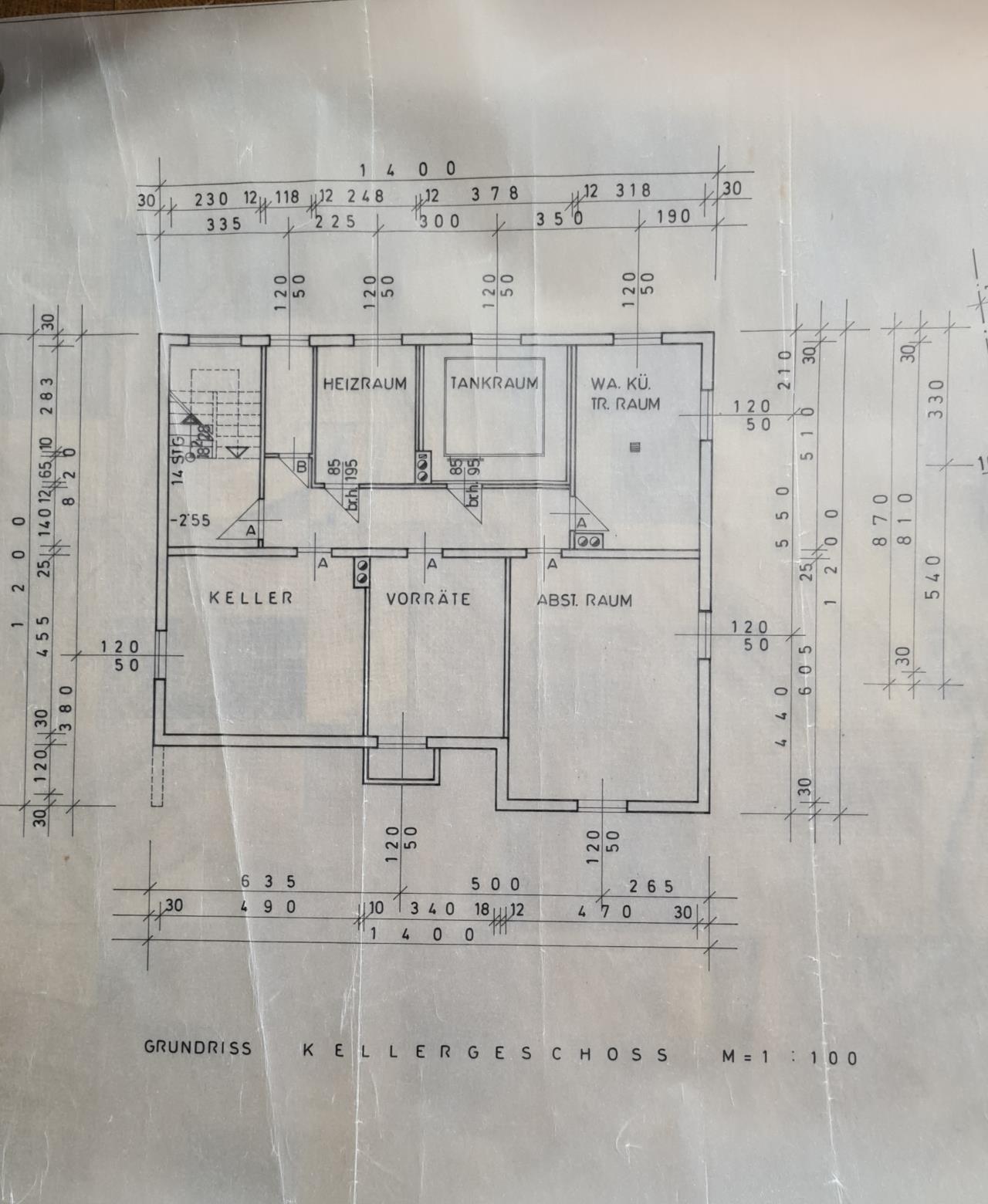

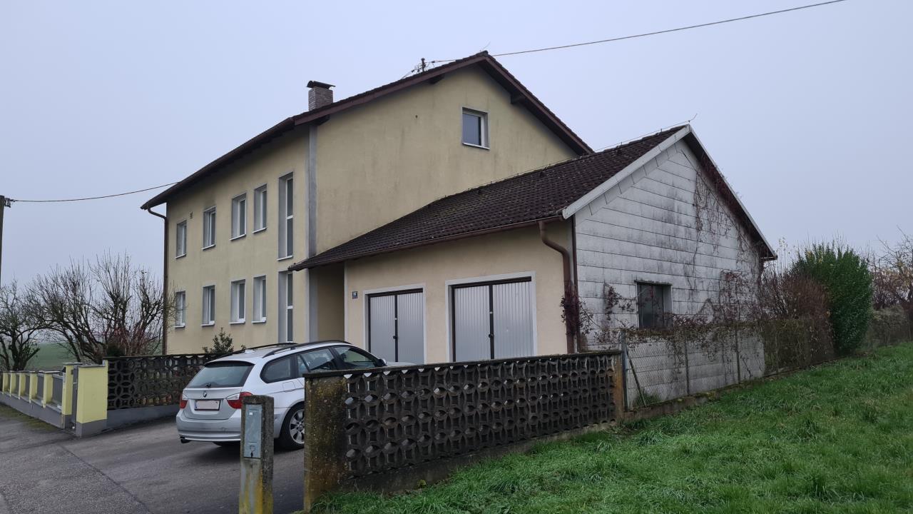

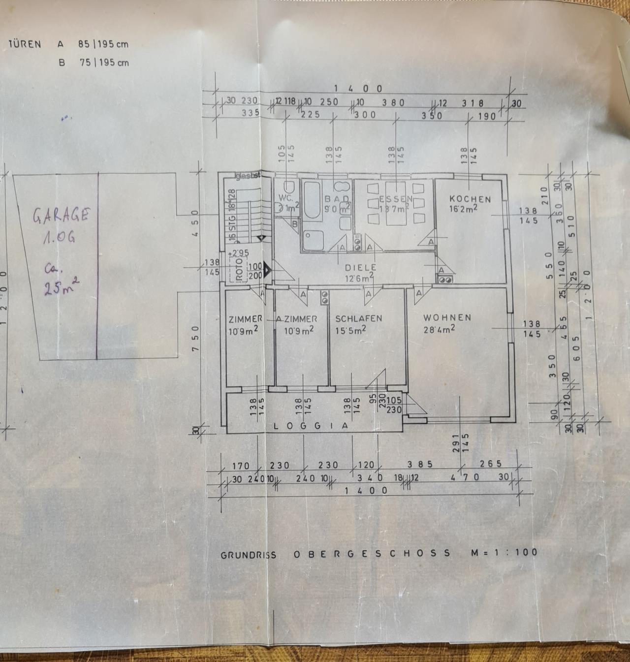

Akani schrieb:
Gibt es Pläne vom Haus Bestand oder geänderte Raumaufteilung?

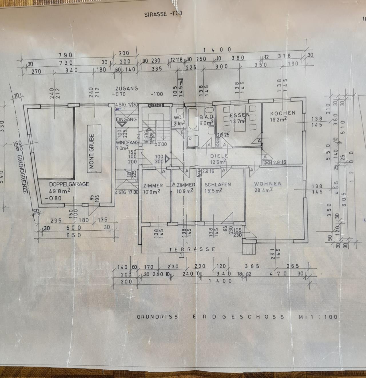

Alte Bestandspläne gibt es, die neue Raumaufteilung ist noch nicht fertig.
Ich hoffe der Bildumpoad funktioniert soweit, die Pläne sind nicht 100% korrekt aber sie reichen um sich das ganze vorzustelen. Bezüglich dem Grundstück hab ich einen screenshot aus DORIS eingefügt, ich hoffe man kann die Maße lesen. Der Garten sollte jedenfalls groß genug für einen RGK RGK [Ringgrabenkollektor] sein. Einen 7,5t Bagger + Fahrer hätte ich in der Familie verfügbar, könnte man dann mit der Entfernung von einigen Baumstümpfen im Garten verbinden.
Ich denke ein Bagger in der Größe sollte auch den Graben schaffen.
2022/20220909655147.jpg
2022/20220909938826.jpg
2022/2022090986763.jpg
2022/20220909341154.jpg
Eine Energieberatung ist schon vereinbart und wird in drei Wochen durchgeführt. Heizlast würd ich dann neu berechnen lassen von dem, der auch am Ende die Heizung bauen/liefern wird.

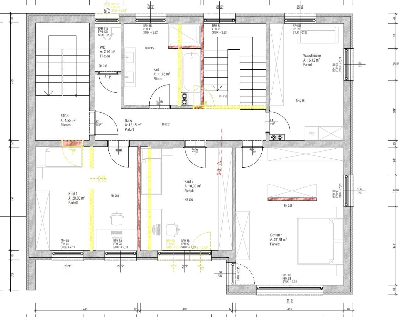

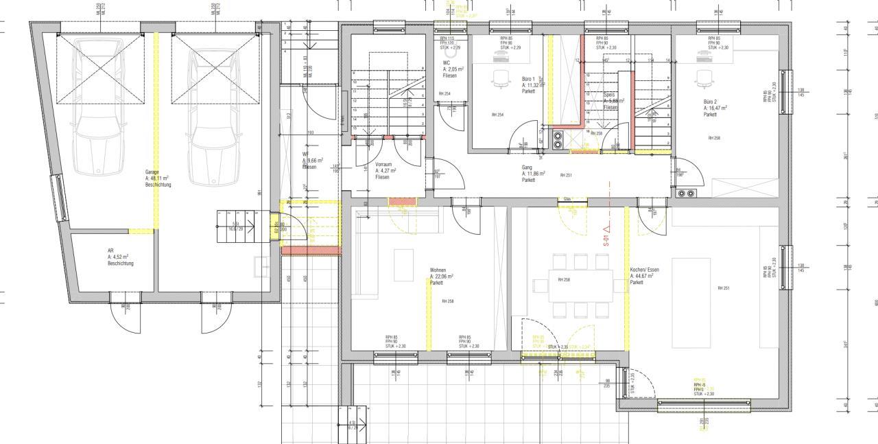

Kleines Update, waren am Wochenende bei der Architektin und haben mal einen Entwurf angefertigt.
Wir haben uns inzwischen etwas mit dem Stiegenhaus beschäftigt und sind von unserem Vorhaben das bestehende kalte Stiegenhaus zu nutzen nicht mehr 100% überzeugt. Deswegen haben wir im Entwurf eine weitere Stiege geplant. Das kalte Stiegenhaus würden wir dann im EG vom Wohnbereich abtrennen, kalt lassen und nur für den Weg zum Dachboden oder in den Keller nutzen.
Was in dem Entwurf noch fehlt ist eine Schiebetür vom Wohnzimmer in den Koch/Essbereich und oben im Schlafzimmer die komplette Abtrennung des Ankleidebereichs also als eigenes Vorzimmer.

Würd mich auf jeden Fall freuen wenn jemand etwas zu dem Entwurf sagen könnte, ich finde ihn soweit recht gelungen aber hab auch keine Erfahrung.

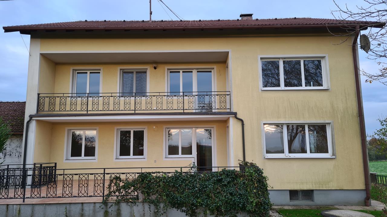

21.7.2023  (#18)

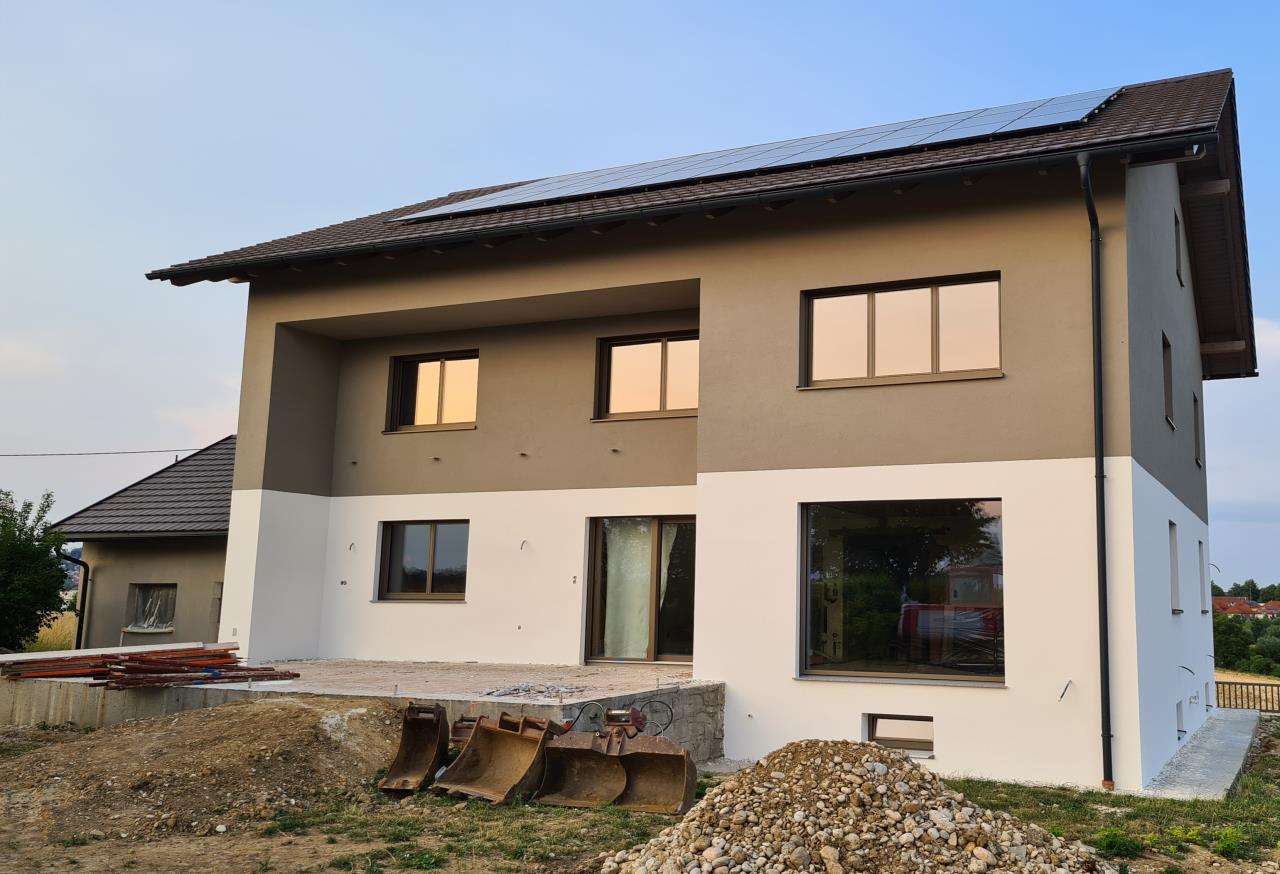

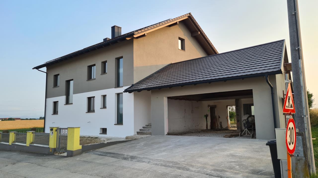

Ich möchte mal ein kurzes Update zu unserem Projekt geben, als erstes aber ein riesiges Danke an alle die mir bisher auf meine zahlreichen Fragen geantwortet haben!
Was schon gemacht wurde:
Komplett entkernen (>150t Schutt entsorgt)
Raumaufteilung, Fensteröffnungen, Balkon entfernt, neue Stiege, etc.
Keller wo möglich neu abgedichtet und mit 10cm XPS gedämmt
Weg ums Haus neu betoniert (musste abgerissen werden um aufgraben zu können)
Garage umbau (nur mehr ein Tor, Decke entfernt)
Zuleitung von Dachständer auf Erdkabel geändert
Neues Dach (Dachstuhl + Eindeckung)
Neue Fenster und Haustür
25kWp PV montiert
Fassade (+12cm auf die bestehenden 10cm EPS)
Vormontage Heizung und Sanitär (Zuleitungen HKV, Wandheizung, Anschlüsse,...)
Vorbereitung Elektrik (KNX, Licht via Dali)
Nächstes Ziel wird der Innenputz und danach gehts mit dem Estrich weiter.
Bis dahin ist aber noch viel zu tun (Fensterbänke setzen, KWL verrohren, Elektrodosen finalisieren, wo nötig Spachteln,...)
Auch das RGK RGK [Ringgrabenkollektor] Rohr wartet noch auf die Verlegung 😁
Zumindest von außen sieht es aber schon recht gut aus 😄
Vor ein paar Monaten:
2023/20230721312788.jpg
2023/20230721367623.jpg
Heute:
2023/20230721464824.jpg
2023/20230721159989.jpg
