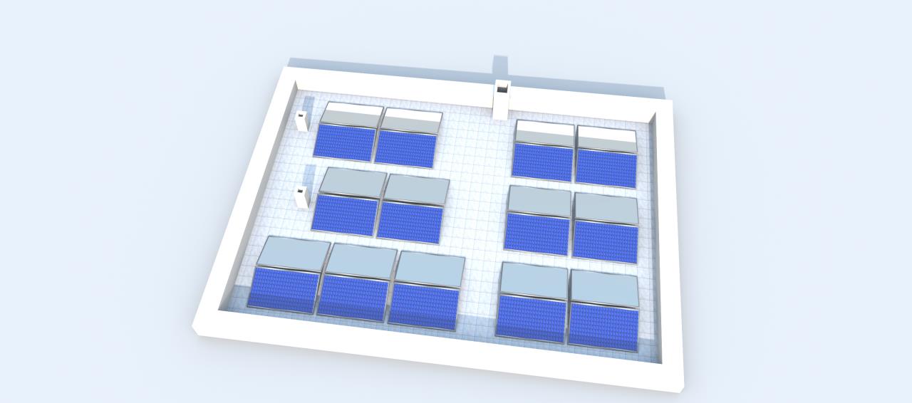

Nachdem ich PVSOL ohne einiger Tutorials wohl nicht bedienen kann, habe ich einfach mal SweetHome 3D genommen, Module haben die Größe von 175x110cm.
Aufteilung gewinnt wohl keinen Schönheitspreis, habe jedenfalls von der Attika jeweils Abstand gelassen und auch so aufgeteilt dass man möglichst noch hingehen kann zu den Modulen, schaut dann so aus:
2022/20220731686354.png
Komme damit jedenfalls schon auf 26 Module, wären dann etwas über 10kWp.
Attika Verschattung ist jetzt im Sommer um z.B. 10 Uhr jedenfalls kein Problem.
Learning: Strangbelüftung stört ;)

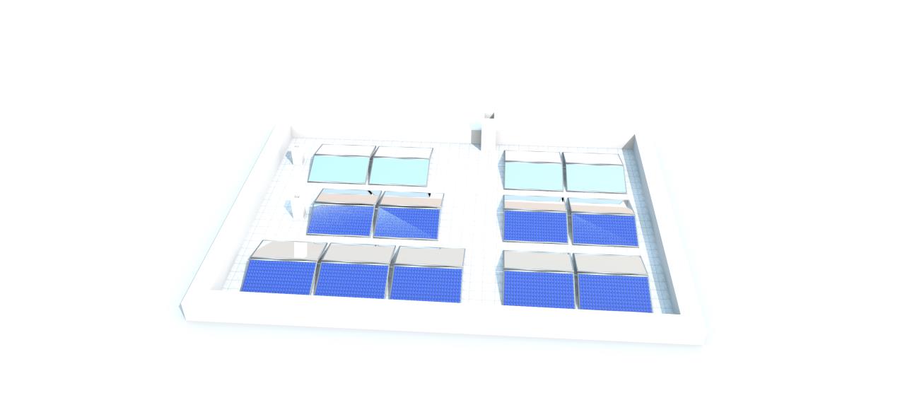

2022/20220731602808.png
Rendering am 1. März 10 Uhr, hier fällt mir auf die untere Reihe schon etwas Schatten.
2022/20220731179614.png
Ja, ist eine Spielerei, welche keine korrekte Planung ersetzt, ich wollte nur mal schaun, wie gut sich > 20 Module ausgehen, nachdem @­Solarbuddys gemeint hat dass sich das locker ausgehen sollte.

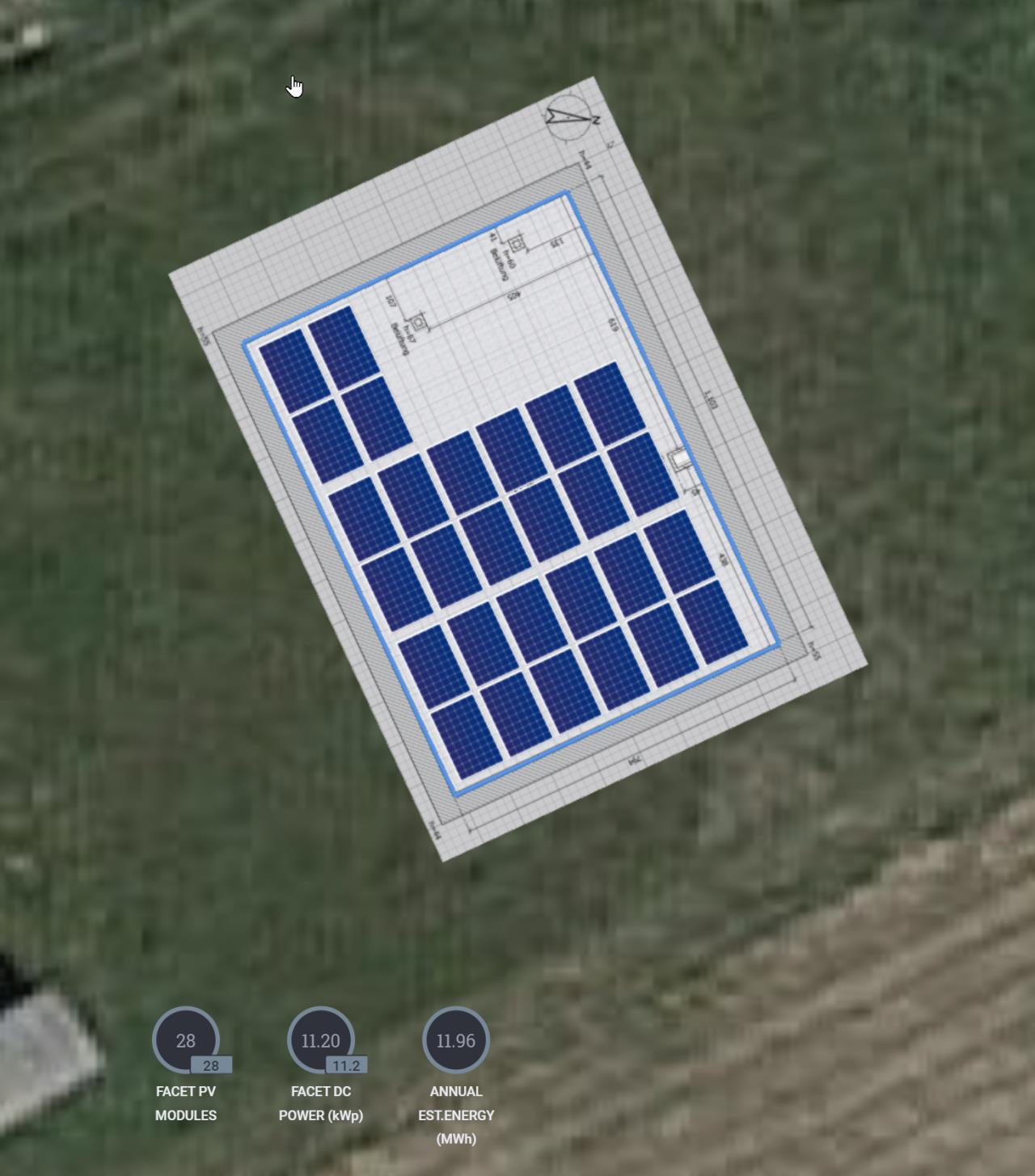

Tool ist wirklich einfach - jedoch das "auto placement" der module übertreibts vermutlich etwas ;) (für die, die es nicht kennen: Einfach Account angelegt, ist ein Online Designer.)
2022/20220801757803.png
1.8.2022  (#113)
Da ist rechts oben aber schon noch viel frei. 😄

wartungsgänge freilassen.
ist jetzt auch fast eher nord/süd als ost/west, wobei das hier wohl wenig ausmacht.
besonders, wenn man anders weniger module drauf bekommt.

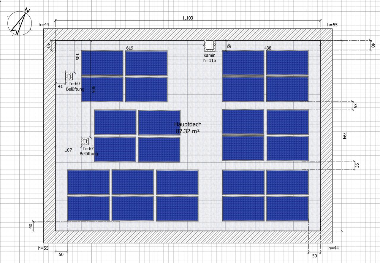

Wow, der Designer ist schon ziemlich cool 😀
und echt einfach zu bedienen.
2022/2022080134020.png
Dachfläche gezeichnet am korrekten Standort, Attika, Kamin, Strangbelüftungen und noch Abstand von Attika gelassen und zwischen den Modulreihen natürlich.
> Aber ob das dann mit jeder uk geht, was da der designer spricht
Findest du, dass obiges nicht gehen würde?
Ist ordentlich Abstand von Attika, Aufständierung von 15%.

Denke schon. So lange du die richtigen Modulgrössen eingegeben hast und der Winkel stimmt

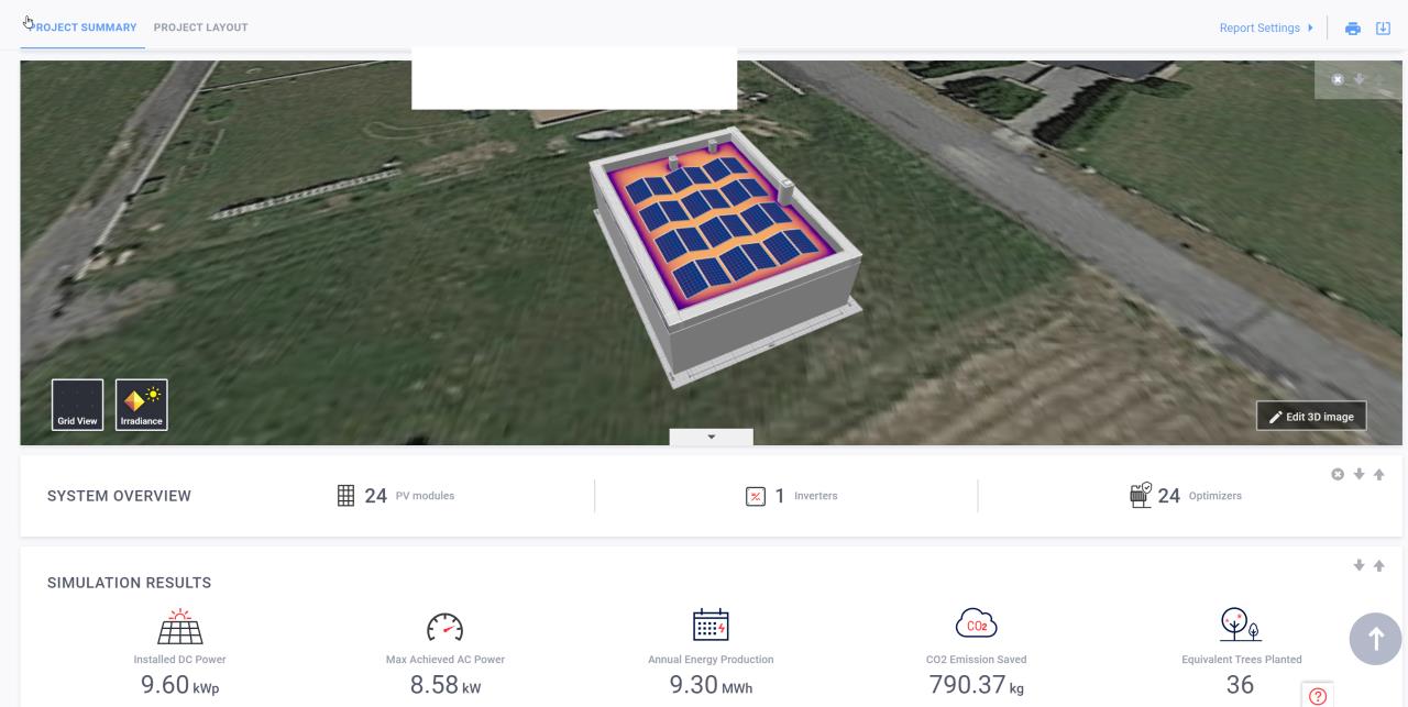

Wenn man die Verkabelung macht, schlägt das Tool folgendes vor:
2022/20220801623902.png
Also Inverter hab ich den SE10K ausgewählt - hier könnte bzw. würde ich natürlich, wie von @­Solarbuddys vorgeschlagen einen SE12,5 oder 16/17 nehmen.
Aber ist das wirklich so einfach? Ich verkable einfach alle Module in 1 String und fahren damit durch die Leerverrohrung zum WR WR [Wechselrichter] im Keller + fertig?
Klarerweise erfolgt Anschluss vom Elektriker und einen Zähler usw. brauche ich auch noch, aber den großteil der Arbeiten, also Aufständerung, Module drauf, Verkabelung i.d. Techikraum könnte man so selbst machen? Frage deshalb weil ja immer gesagt wird, dass man mehrere Strings machen soll.
Natürlich bleiben noch Detailfragen wie man das mit den Optimierern macht z.B. - diese werden einfach "am Module draufgeschraubt"? ;) Ists da egal, welche Module man nimmt oder besteht hier eine Präferenz? (außer die stabileren, wie von @­Solarbuddys genannt) - derzeit habe ich mal die Module von meinem Angebot genommen.
