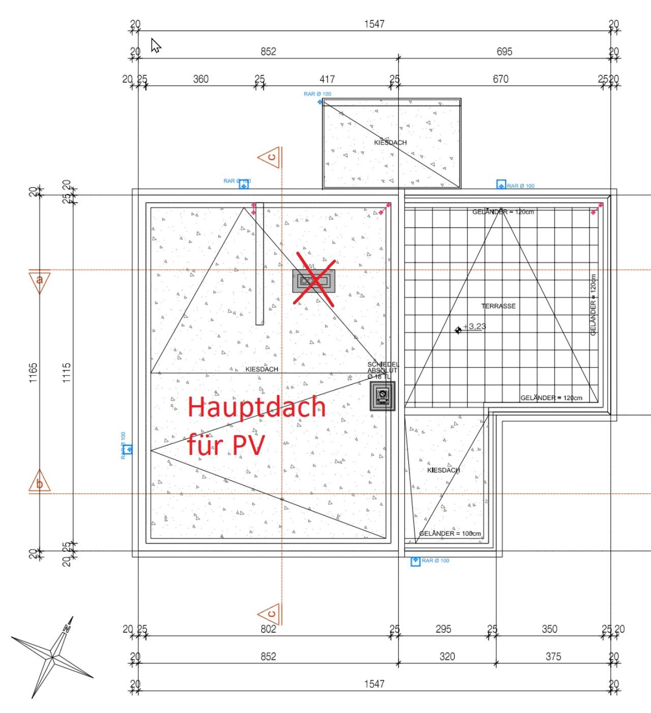

Es gibt bereits eine Leerverrohrung vom Hauptdach in den Technikraum im Keller - das hatte ich selbst falsch bzw. nicht mehr in Erinnerung.
Vorgabe:
- Dach voll, wobei das (leider) nur am Hauptdach möglich ist, Flachdach mit ca. 85m², jedoch mit Kamin und 2 Strangentlüftungen. (siehe Einreichplan) Terrasse und kl. Dach daneben ist 1 Ebene weiter unten also nicht verwendbar. Leider ist dadurch nur eine Anlage mit 8kWp möglich, zumindest lt. Angebot.

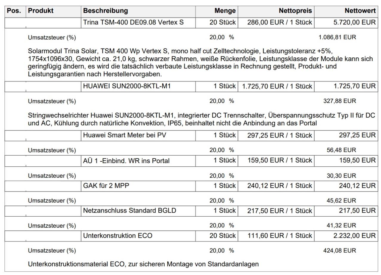

Hier das Angebot:
2022/20220726737512.jpg
2022/20220726154396.jpg

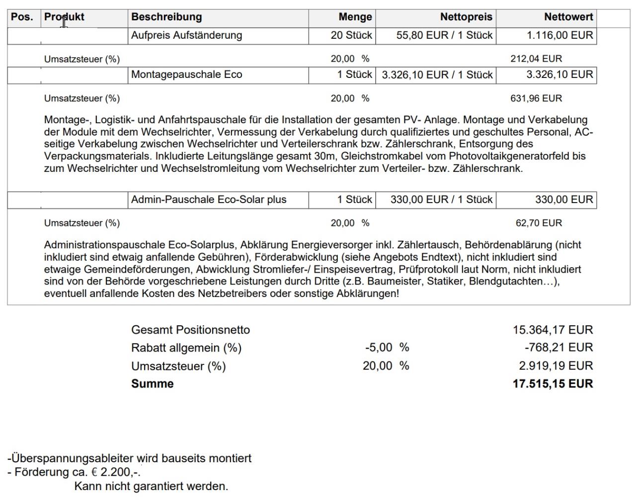

Ich hatte vorgeschlagen, dass Verkabelung vom Elektriker gemacht wird, das möchte die Firma aber alles selbst machen, kümmert sich auch um Einreichung für Förderung usw., also das "All inclusive" Package.
Günstig ist das natürlich nicht gerade aber ich kann nicht beurteilen, ob man's derzeit auch günstiger bekommen kann, deshalb ja die Fragen an euch. Mir wurde auch mitgeteilt, dass alleine die Aufständerung am Flachdach derzeit 80% teurer ist also sonst (leider stehen im Angeobt keine Details, was hier verwendet wird - ev. nachfragen?)
Erklärt wurde mir auch noch, dass man vermutlich 2 Strings machen wird - temporäre Verschattung sollte aber kein Thema sein, es gibt keine größeren Bäume in der Nähe oder andere hohe Objekte.
Gibts ev. noch was, das ich nicht bedacht habe? Elektroauto gibt es derzeit keines, wird wohl erst in > 5 Jahren angeschafft + ich hoffe bis dahin kann man dieses dann auch als Speicher verwenden d.h. E-Auto laden und gleichzeitig davon ins Haus einspeisen.

bei 286 EUR / Stück PV Panel ! NETTO ! hab ich zu lesen aufgehört ... WTF 🤬
erster Link auf willhaben - neu, mit Rechnung, brutto:
https://www.willhaben.at/iad/kaufen-und-verkaufen/d/photovoltaik-modul-trina-solar-leistung-400wp-rahmen-schwarz-pv-modul-solarmodul-panele-588052529
Ich weiß ned wo Wucher per Definition anfängt, aber das ist schon richtig frech.
Wenn der Anbieter so gut ist und so sauber arbeitet, dass es diesen Gesamtpreis rechtfertigt, dann soll er das bitte irgendwo entsprechend ausweisen, aber nicht so ein stinknormales 08/15 um Panel 350,- EUR anbieten.
Den Wechselrichter bekommst woanders netto für brutto, aber das ist zumindest noch in einem akzeptablen Rahmen:
https://www.photovoltaik-shop.com/wechselrichter-huawei-sun2000-8ktl-m1.html
Material Unterkonstruktion und Aufständerung für 20 Panele am Flachdach für fast 4000 EUR find ich ganz pauschal auch mal sauteuer - google dir mal selbst K2 Systems und schau was da das Material kostet verlangen.
... oh mann ... meine Blutdruck 🤣🤪

Das Angebot finde ich auch mehr als teuer.
Leider aktuell wohl Realität.
Arbeitskollege hat gerade um 1450/kwp bestellt inkl montage auf Ziegel, 13,5kw Anlage.
Weitersuchen oder warten.
27.7.2022  (#5)
Gratuliere! Das erste Angebot, in dem meine Module genau doppelt so teuer sind, als ich im November 2021 gekauft hab...
Und 150€ für "Einbindung ins Portal" ist halt ehrlich gesagt auch ein Witz - oder benötigt man wirklich 2 Stunden dafür?
Ich würde ganz im Ernst den Ersteller des Angebots fragen, ob er irgendwo angerennt ist.

- Wieso sollen die darunter liegenden Dächer nicht machbar sein ? Wird oft so gebaut.
   Deine Hausform ist jetzt nicht soooo speziell (a Kastl hoid gg)
   Du könntest mit der richtigen Technik 3 Dachflächen belegen. Wenn Du nur Leerrohre vom
   Hauptdach in den Technikraum hast dann werden/müssen die 2 untenliegende Flächen
  übers hauptdach angebuden werden (kleiner weisser Kabelkanal z.b oder hinter Regenrinne)
- Unterkonstruktion ECO. Welche ist das ? Gibts eine Windlastberechnung ? Darf diese auf
   Kies gestellt werden oder muss der Kies (Firma/von dir ) weggeschaufelt werden ?
   Welche Standardneigung der Module hat diese UK ?
- Wieso eine "extra" Aufständerung ? Willst du z.b von 10-15Grad (Standard bei Flachdach)
   auf 40 Grad aufständeren ??
   Jetzt baust ein schönes kubistisches Haus und dann stellst die PV so hoch wie eine
   Solarthermie (muss aufgeständert sein)
   Das schaut doch suuuuper scheixxe aus , ist oft schon baulich nicht mehr, du hast viel
   höhere Windlasten und somit mehr Ballastierung und ja du hast im winter vielleicht mehr
  Direktertrag aber im Sommer verlierst du diesen (Sommer den Strom verkaufen, im Winter
  den verkauften Strom im Winter für Zukauf nutzen is die Devise)
- Netzanschluss.  Hier ist nicht klar was damit gemeint ist. Den eigentlichen Netzanschluss
  musst du sowieso beim Netzbetreiber zahlen. Hier könnte gemeint sein dass da der Solateur
  nochmal kommen muss (leider oft noch standard) wenn der Netzbetreiber die Abnahme
  vor Ort macht, dann ist dass alles verständlich und nachvollziehbar.
- Ich nehme an du hast keinen Blitzschutz , sonst bräuchtest Du einen Überspannungsschutz Typ 1
- GAK Boxen. Frag ob diese mit Abschaltung ist oder nicht. Bei Stringsystemen ist es immer ratsam den Strom (DC) "irgendwo" abschalten zu können (beorzugt am Dach). Ist nicht gesetzlich vorgeschrieben, aber wenn mal arbeiten anstehen beim Wechselrichter etc, ist es nie ein Fehler den Strom "teilweise" wegschalten zu können.
- Der Wechselrichter kann 2 Strings, ich nehme an dass dein Solateur ein Ertragsberechnung und ein 3D-Layout Dir auch geschickt hat und Du somit die Planung bereits genau siehst.
Wir würden hier eine Ost/West-Anlage planen (bisschen gedreht, aber egal) dann bekommst du in der Regel mehr Module aufs Dach. Wenn er OST/West geplant hat dann fehlt aber bei der GAK GAK [Generatoranschlusskasten] Box 1 Stk , da du für jede Himmelsrichtung (MPP) eine eigene GAK GAK [Generatoranschlusskasten]-Box benötigst.
- Ich finde es sehr fair das das bei Förderung endlich mal auch dabei steht dass diese "NICHT GARANTIERT WERDEN KANN". Ich freue mich wenn die Branche dazulernt und fair/offen kommuniziert.

Solarbuddys schrieb: Wieso sollen die darunter liegenden Dächer nicht machbar sein
Ab Nachmittag wären diese durch das OG verschattet - das Hauptdach ist ja ein 1 Stock höher. Wenn, dann wäre eh nur am kleinen Nebendach Platz, die Terasse soll schon bleiben.

K.A., was ECO ist, hier könnte ich nachfragen. Kies gibts keinen, nur doppelte Bitumenflämmung mit Schiferbeschichtung, die braucht keinen Kies. Neigung weiß ich nicht.
Solarbuddys schrieb: Willst du z.b von 10-15Grad (Standard bei Flachdach)
Es wurde mir gesagt dass im Winter bei flachem Sonnenstand und ev. Verschattung durch die Attika ein Flachdach nicht optimal ist, was aber genau der Grund dafür ist, weiß ich nicht.

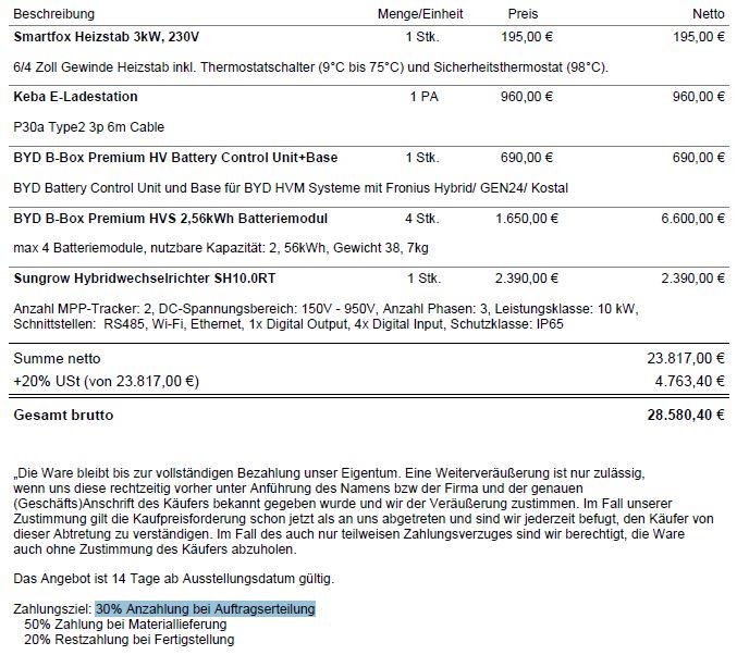

angebot von meinem nachbar, 29.6.2022 und die aufgerufenen preis (in kenntnis der liefer/monatagezeiten emoji) echt ein wahnsinn, was hier mit den menschen gemacht wird
das angebot beinhaltet aber im punkt montage auch den heizstab, die wallbox und speicher
aber trotzdem - 375er module, 10kwp am dach und 10kw WR WR [Wechselrichter] ohne speicher, wallbox, heizstab sind wir bei locker 16/17K
und noch schlimmer, was wäre die ALTERNATIVE?

27.7.2022  (#16)
stefan4713 schrieb:
angebot von meinem nachbar, 29.6.2022 und die aufgerufenen preis (in kenntnis der liefer/monatagezeiten ) echt ein wahnsinn, was hier mit den menschen gemacht wird
Wie kannst du da eine Förderung einreichen, wenn du vorher schon zahlst?

uzi10 schrieb: Wie kannst du da eine Förderung einreichen, wenn du vorher schon zahlst?
mein nachbar hat auf meine empfehlung hin, schon beim ersten call im april mit dem angebot eines insti's , der sich dann nie mehr gemeldet hat, eine förderung bewilligt bekommen
