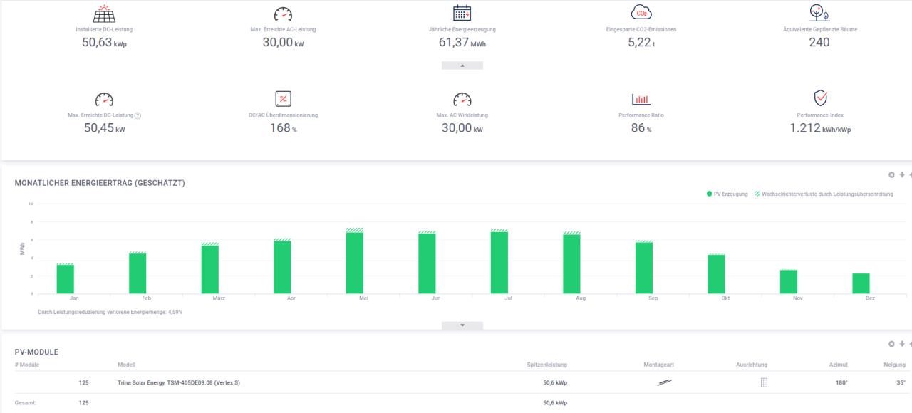

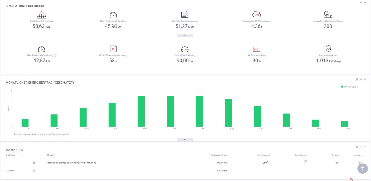

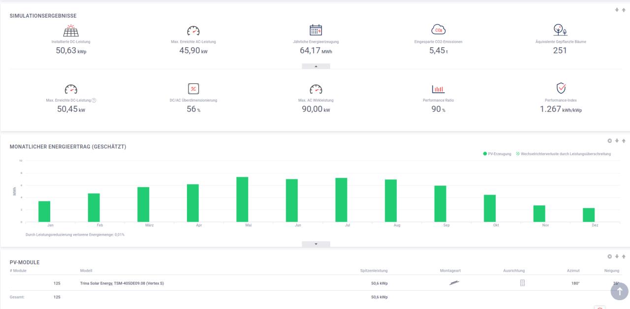

2.8.2022  (#135)
wiwi schrieb:
Ja zeig mal her deine nachvollziehbare Verlustrechnung bei 50 kWp kWp [kWpeak, Spitzenleistung] Süd an 30 kVA, darauf bin ich gespannt.
Bsp 1: 50kWp, 30kW Wechselrichter 35Grad Süd => 61,37 MWh

Bsp 2: gleich wie 1 nur mit 90kW Wechselrichter => 64,17MWh

Bsp 3: gleich wie 2 nur mir Ost Ausrichtung => 51,27 MWh
2022/20220802240965.png
Werden die Module nach Osten ausgerichtet statt nach Süden, verliert man mehr als mit einem deutlich zu kleinen Wechselrichter!
