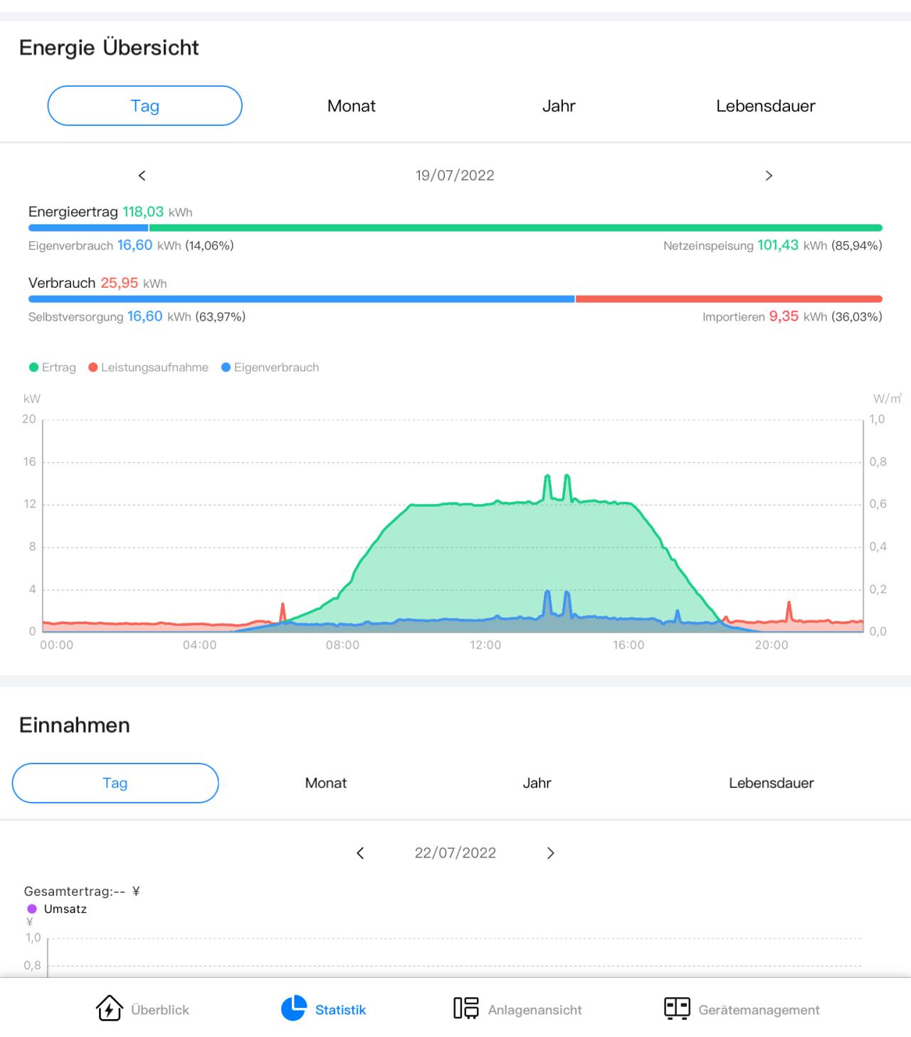

Schaut dann so aus wie bei mir, habe auch 22,5 kwp kwp [kWpeak, Spitzenleistung] und darf nur 11kw.
2022/20220722539308.jpg

chrilan schrieb: Hab mal gelesen, dass diese verlorene Energie über die Erdung abgeleitet wird - stimmt das?
 Whaaat?
Ich denke, eine Verschiebung des Arbeitspunktes der Module über den MPPT MPPT [Maximum Power Point Tracker] Tracker ist etwas eleganter (und auch kühler)... 🤔
Bitte nicht nur die 3 Monate im Sommer sehen, auch wenn sie den meisten Ertrag liefern.
Im Winter bekommst nur ⅕-⅒ raus (wenn überhaupt), da verhungerst komplett, je kleiner die Anlage.
Und irgendwann hast z.B. ein E-Auto. Dann wird halt im Sommer mit dem Überschuss über dem Einspeiselimit getankt.
So denk ich halt...
