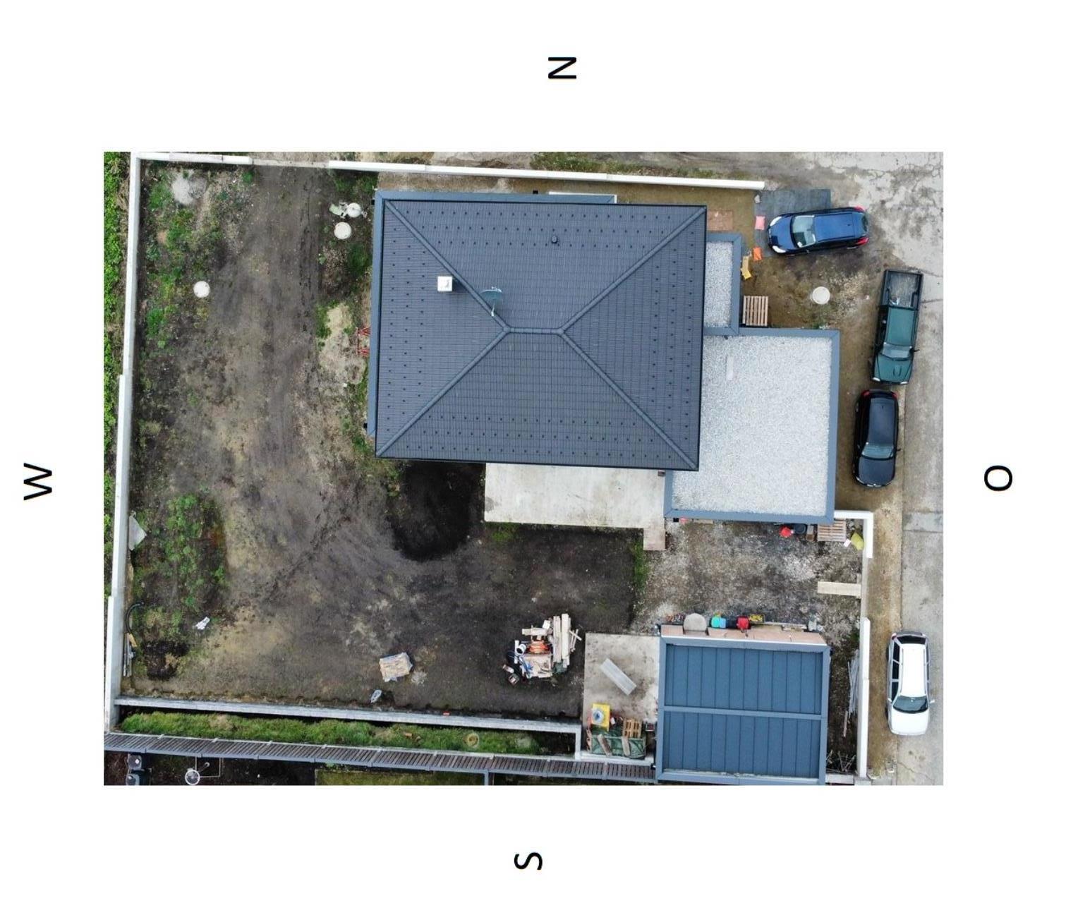

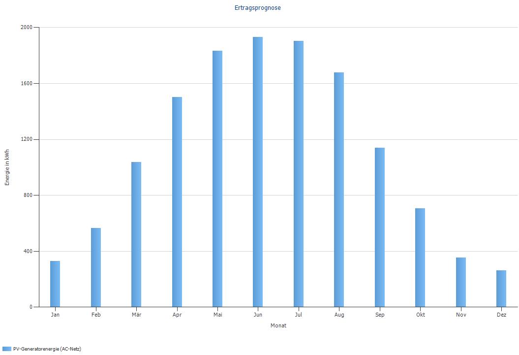

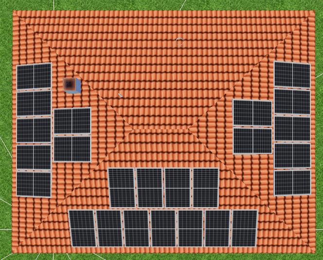

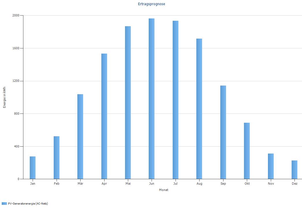

nun ist es bei mir auch soweit, und ich will demnächst eine PV installieren.
Ich habe ein Angebot mit CanadianSolar CS3L-380MS Module mit 9,5kw (o-s-w) + Fronius Symo 8
und ein Angebot mit 13,68kw (alle Seiten belegt). + Fronius Symo 10
Ich hätte eher den Fronius Symo GEN 24 Plus gewählt wegen Speicher-Nachrüstung. Dieser ist aber wie überall zurzeit nicht Lieferbar und keine Ahnung wann der zu bekommen ist.
Da hier im Forum alle zu MACH DAS DACH VOLL tendieren habe ich mich jetzt mit dem PVSOL Programm gespielt um herauszufinden, was jetzt zB für Wechselrichter "am besten" ist..
Ausgangslage:
2022/20220316541.jpg
Ursprungsplan:
2022/20220316695212.png

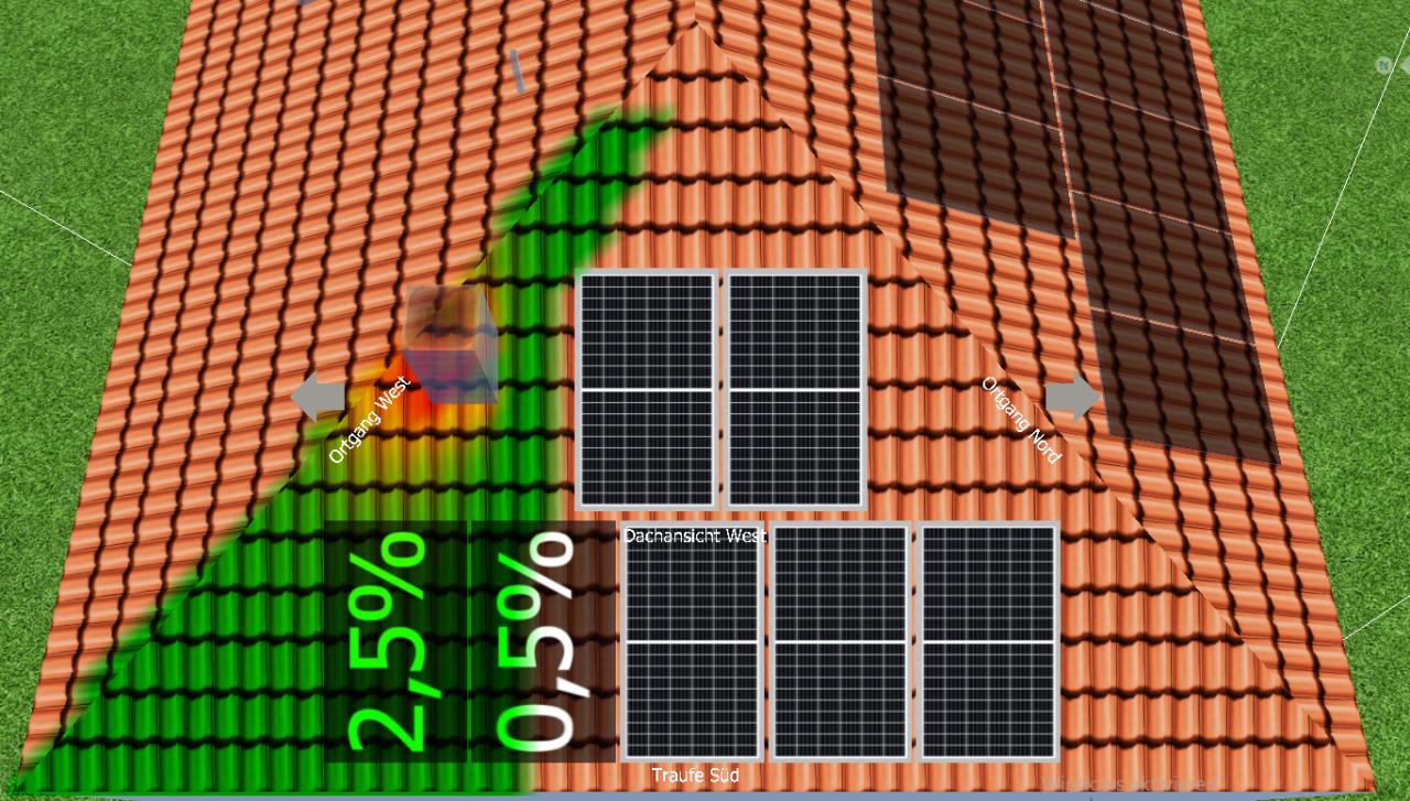

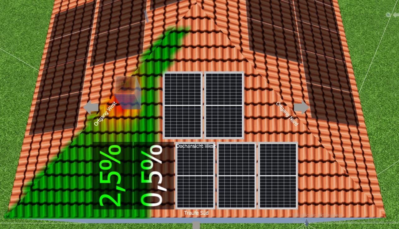

Verschattung West:
2022/20220316165653.png

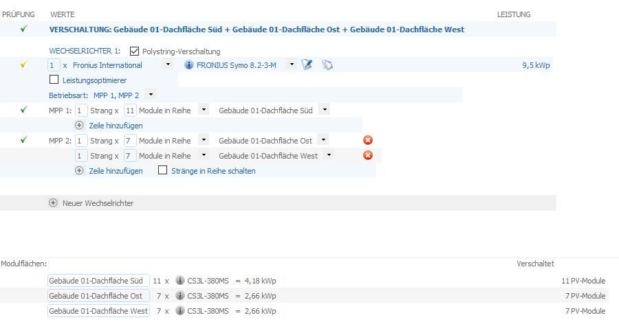

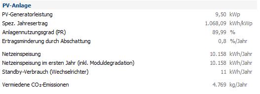

Fronius Symo 8 Wechselrichter
Süd auf MMP 1
Ost u. West jeweils einen Strang und auf MMP2
2022/20220316669723.png
2022/20220316933258.png
2022/2022031694226.png

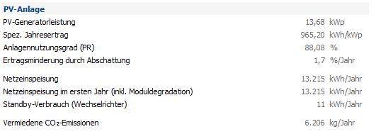

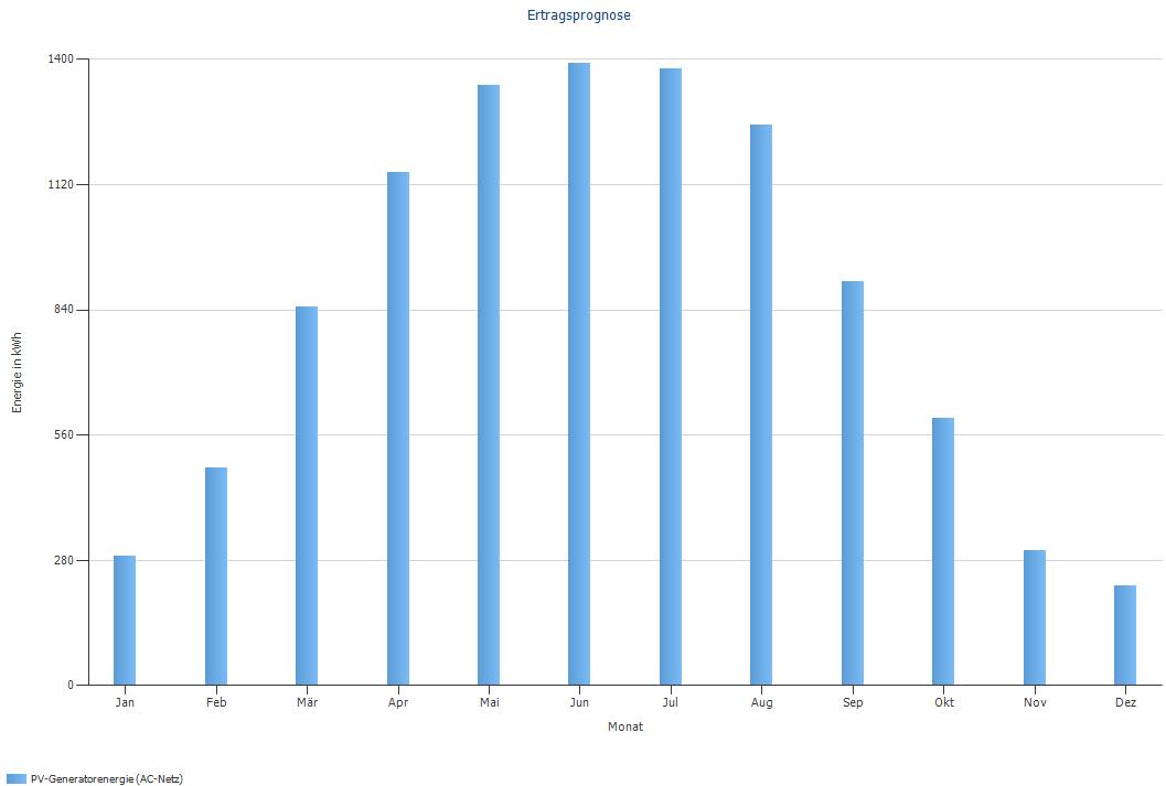

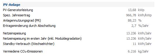

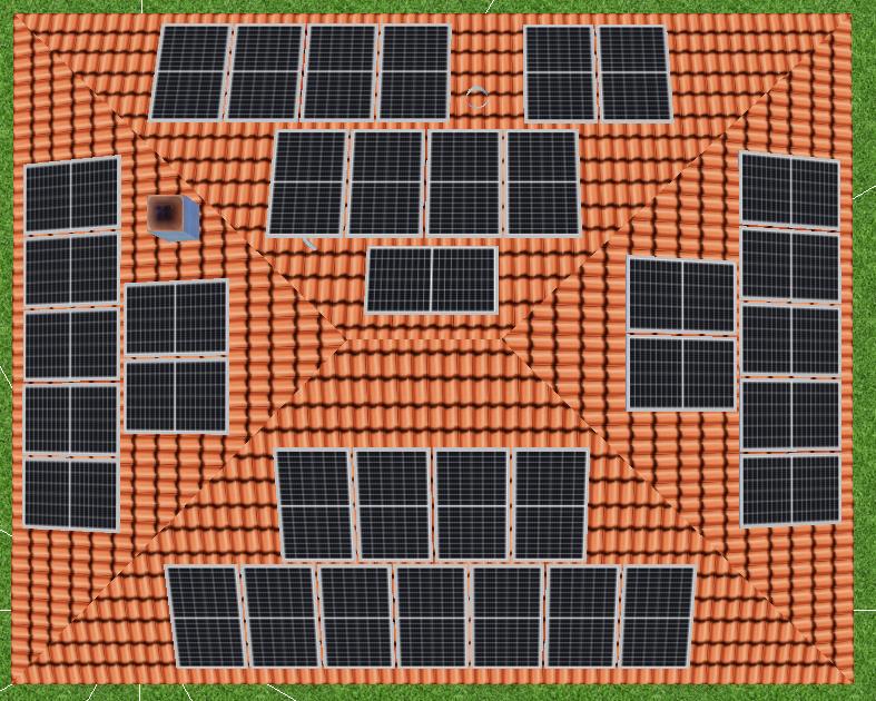

Volles Dach..
2022/2022031689336.png

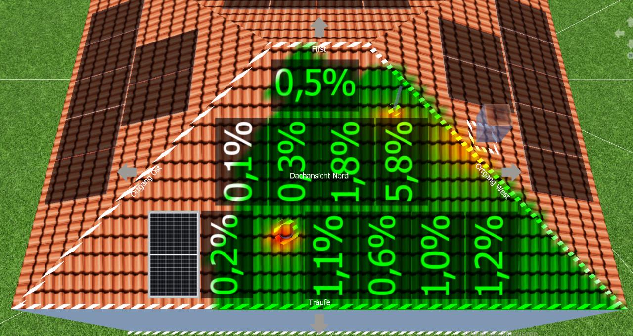

Verschattung West:
2022/2022031689188.png
Verschattung Nord:
2022/20220316323232.png

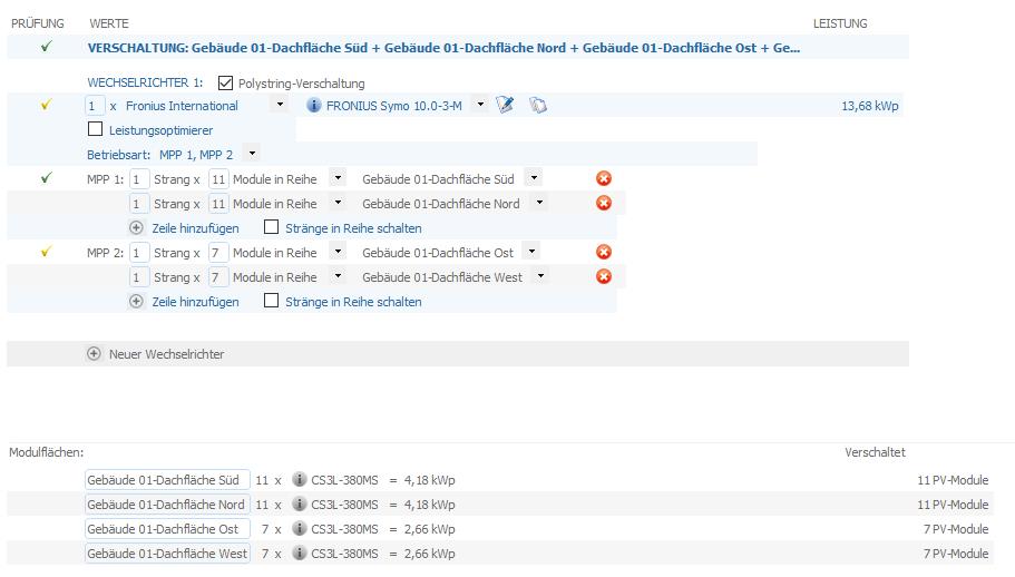

Fronius Symo 10
Süd+Nord jeweils mit einem Strang auf MMP 1
Ost+West jeweils mit einem Strang auf MMP2
2022/20220316286351.png
2022/20220316722331.png
2022/20220316337318.png

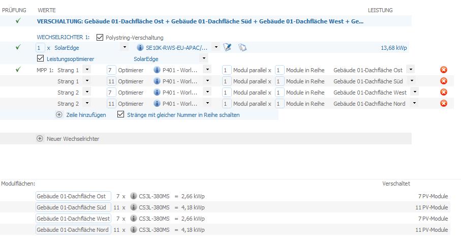

Solaredge SE10K-RWS
Ost+Süd auf einem Strang
West+Nord auf einem Strang
überal Optimierer P401
2022/20220316548682.png
2022/2022031629028.png
2022/20220316122393.png
Fronius habe ich deswegen gewählt, weil dieser von meinem bevorzugten PV-Spezialist empfohlen wird.. ich hätte wie oben schon geschrieben gerne denSymo Gen Plus, aber zurzeit nicht zu bekommen..
Weil auch viele von Solaredge schwärmen wollte ich den unterschied zum Fronius (ohne Optimierer) sehen... beides bringt lt. Programm fast exakt die selbe Leistung heraus...
Könnt ihr Experten irgendwelche Eingabefehler im Programm erkennen?
Welchen Wechselrichter würdet ihr nehmen? Habt ihr evtl. eine gute Alternative.? (Beim Huwai Sun 2000 wäre ein Speicher Nachrüstbar und dieser wäre auch jetzt zu bekommen..)
Danke schoneinmal für eure Hilfe!

Maximale Anzahl Panele aufs Dach, Solaredge-WR in den Keller, fertig
Das ganze Rumrechnen ist 2022 ökonomisch uniteressant, weil sich jedes Panel sowieso in 1-3 Jahren rechnet

ok ich schau mir das jetzt nochmal mitn solaredge wechselrichter an..
wenn ich das walmdach komplett voll mach, bekomm ich 13,6 kwh module rauf..
welchen wechselrichter (wo ich im nachhinein einen speicher nachrüsten kann) soll ich dann nehmen? + welche optimierer?

SaubererM schrieb: bekomm ich 13,6 kwh module rauf..
 Ich weiß ja auch nicht, warum so fixiert auf diese 380W Module - vielleicht gibt es ja auch 400W der selben Größe, dann sind es schon 14,4 kWp kWp [kWpeak, Spitzenleistung]. Merke: Die Module wirst du die nächsten 20 Jahre nicht mehr runtergeben. Mehr Leistung = mehr Geld. Aber ich verstehe, wenn die Beschaffung derzeit schwer fällt...
Falls SE, dann ist es derzeit wirklich etwas Dings - weil die gerade eine neue Serie herausbringen (Home, siehe https://www.energiesparhaus.at/forum-solaredge-neuer-ersatzstrom-wechselrichter-juhu-wallboxen/66872_3 )
Da würde bei dir der 10kWp WR WR [Wechselrichter] wohl perfekt rein passen, aber der ist halt noch nicht lieferbar. Ich bin mir sicher, solarbuddy weiß da genaueres. emoji
Oder du lässt mal den Speicher und nimmst einen stinknormalen SExxk, und kaufst später einen hybridfähigen WR WR [Wechselrichter] dazu und hängst einfach einen String drauf. (Oder du wechselst auf den neuen 10kWp WR WR [Wechselrichter] und verhökerst deinen alten.)
Speicher sind derzeit finanziell sowieso total uninteressant, für das Einspeisen bekommst viel mehr.
Moduloptimierer könntest bei 380W Modulen die P401 nehmen oder bei geschickter Verschaltung auch die P801 (je zwei Module pro Optimierer). Oder du wechselt auf die neue S Serie - die S440 sind zwar etwas teurer, bringen aber auch eine Steckerüberwachung mit, was sicherheitstechnisch sicher auch nicht verkehrt ist.
Ich glaub auch das Solarbuddys da schon mehr weiss 😂 Die Typen sind irgendwie verrueckt, sarkastisch und entsprechen nicht der Norm aber - trotz Faktenchecks (Insider) san net ganz soooo deppat 😉
2 Buddy-aner hier aus Forum hatten heute das Vergnuegen schon mal ins Datenblatt zu schaun 😬
Gruesse nach NÖ 🕺🏻🥳
@­ds50. Voll zustimm. Alle gensnnten Optimierer sind technisch sehr passend. Bei der neuen S-Serie ist auch der Fakt der reduzierten Kabellaenge ein Montagevorteil, machts bei gewissen Setups angenehmer - fuern Anwender is das natuerlich Kaenguruschwanzegal
