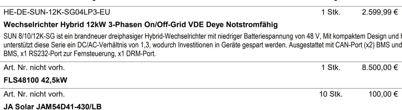

lize schrieb: nene... von solchen Anlagen liest man immer wieder... sind dann die, die dann gleich das ganze Haus mit abfackeln...
Ich glaub eher dass in den meisten Fällen weniger das Produkt mangelhaft war. In dem Fall Deye / DiY jetzt nicht irgendein Bastelprodukt oder?
2024/20240206105689.jpg
Auf die Preise nochmal angesprochen bekam ich das  (noch ohne Rabatt der angeblich >10%). Mwst. ja obsolet. Victron war ja in dem Bereich bisher die Referenz soviel ich verstanden hab.
@­Solarbuddys Ist das jetzt trotzdem mehr Bastelei und ein Homehub wär die voll integrierte "Königsklasse"?

Mir kommt da eher das Setup eigenartig vor. Was ist denn das Ziel davon?
4,3 kWp kWp [kWpeak, Spitzenleistung] auf 12 kW WR WR [Wechselrichter] mit 42,5 kWh Speicher passt für mich irgendwie nicht zusammen. 🤔

BungalowImGruen schrieb: Mir kommt da eher das Setup eigenartig vor. Was ist denn das Ziel davon?
"....seine kaum ein Jahr alte PV (SE Anlage voll optimiert) erweitern und die Batterie mit einbeziehen. "
Also den Hybrid WR WR [Wechselrichter] nur für die Batterie soweit ich das verstehe.

Man müsste mal rausfinden was er aktuell verbaut hat - dann was er wirklich will weil die aktuellen Infos machen nur Überschaubar Sinn.
Wenn zu uns eine Bestands-SE Kunde komtm der einen Speicher dazuhaben möchte dann wüsste ich grad keinen Grund wieso ich das "System" zerreise und was ganz anderes dazubaue

Innuendo schrieb: "....seine kaum ein Jahr alte PV (SE Anlage voll optimiert) erweitern und die Batterie mit einbeziehen. "
Naja, seine kaum ein Jahr alte SE-PV-Anlage ist halt nullkommanull mit dem jetzt angebotenem kombinierbar. Weshalb die Ergänzung nur für sich eigenständig funktioniert. Und genau dieses Setup leuchtet mir nicht wirklich ein.

Die SE-Anlage kann am Generatoreingang des Deye betrieben werden. Die zusätzlichen 4,3 kWp kWp [kWpeak, Spitzenleistung] kommen an den MPPT MPPT [Maximum Power Point Tracker] und die Batterien auch. Technisch ist das umsetzbar und vergleichbar mit Victron.

Das wusste ich nicht, danke für die Info!

Deswegen sind ja alle so spitz auf den Deye: 3in1-Gerät und Billigbatterien gekauft, Bestandsanlage drangehängt und fertig ist der GEN24/Homehub-Killer (salopp ausgedrückt).

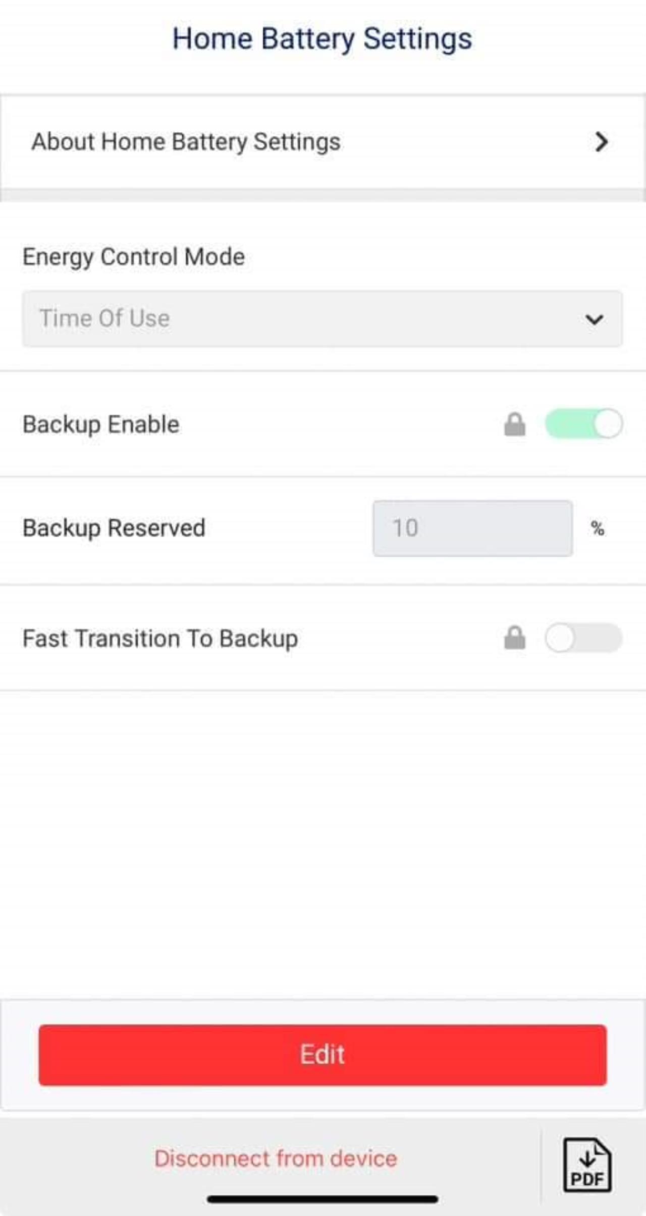

Sind deye nicht die, die in de ihre Zulassung verloren hatten bei Microwechselrichtern, weil sie ein fake Teil eingebaut hatten um es sicher wirken zu lassen? Denen würd ich dann net ganz trauen.
Btw, darauf bin ich gespannt, seamless transition, soll die Backup Ansprungzeit auf Chinese Schnell Beschleunigen, wie das mit FRT geht, kp, obs bei uns kommt.

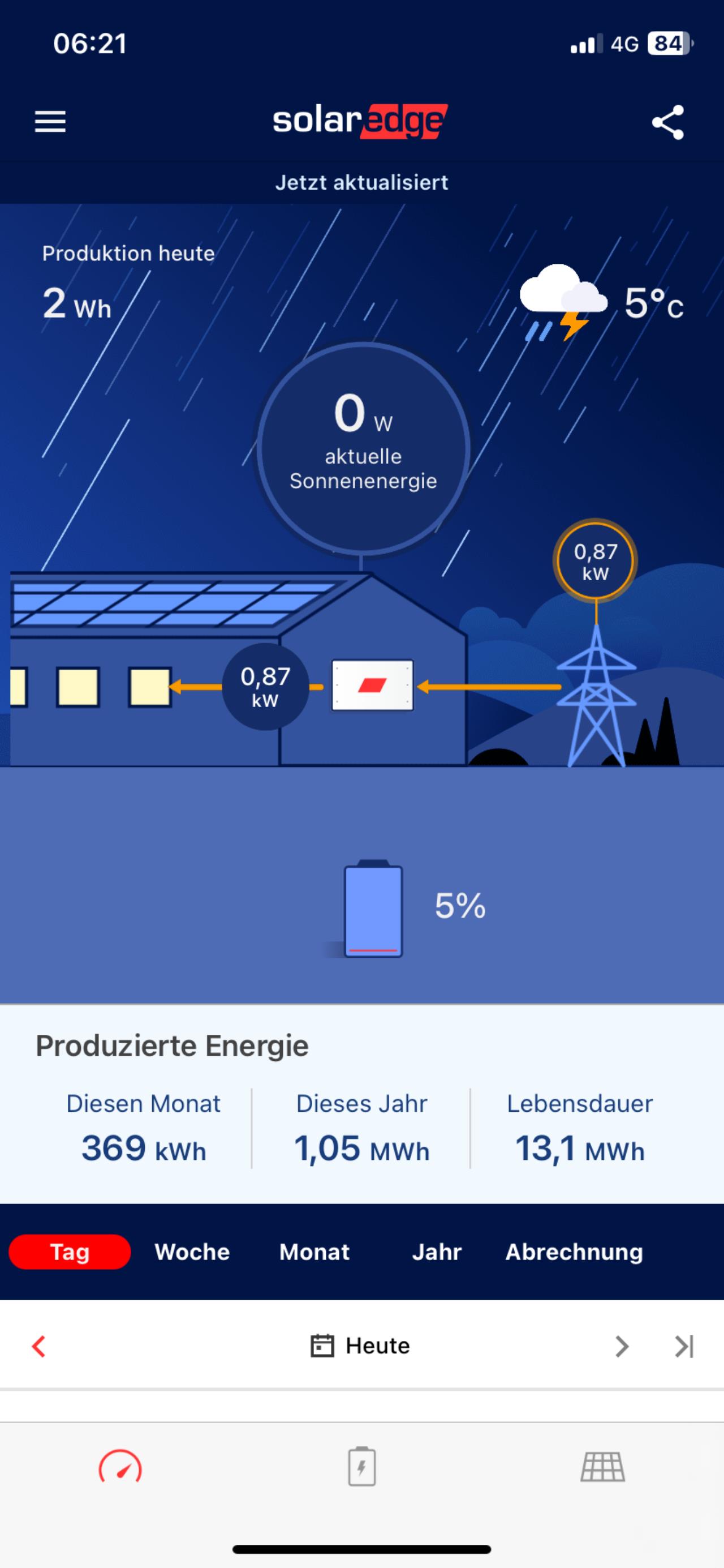

Bei mir bleibt jetzt immer 5% Backup Reserve, obwohl zur Zeit 0% eingestellt!?

Die 5% die dir angezeigt werden, sollten die 10% Reserve des BYD Akkus sein, weil du hast ja byd und se Speicher oder? Der SE hat seine Reserve intern, und kann daher in der Anzeige bis 0 Entladen werden, der BYD stoppt bei 8-10% das Entladen als Tiefentladeschutz, was bei ihm dann leer ist.

Klingt schlüssig. Ja, habe BYD und SE.
Früher hat's aber 0% angezeigt...

Danke - genau so is es
