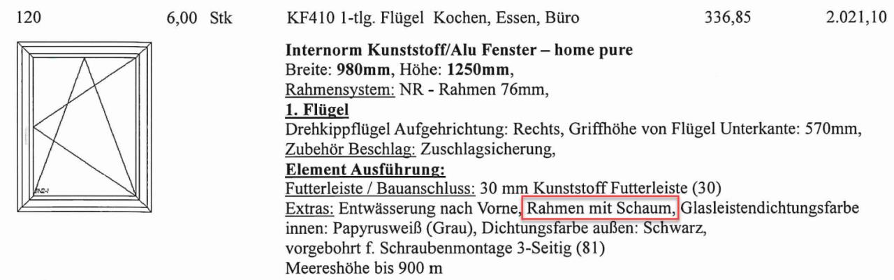

Gestern war es so weit. Fenster ausmessen war angesagt. Der Fenstermensch hat sich die Einbausituation von jedem einzelnem Fenster sehr genau angesehen und sehr penibel auf Anschlußdetails und die Details bei der Dämmung hingewiesen. Er hat solche Kondensat Probleme noch nie gehabt (no-na). Auf meine Kondensat Frage kam folgende Erklärung: Es gibt Konfigurationsmöglichkeiten beim KF410. Anscheinend gibt es Händler die den Schaumkern herauskonfigurieren um Konkurrenzfähig zu sein bzw. um den Gewinn zu maximieren. Ob der Schaumkern drinnen ist oder nicht, ist für den Bauherren nicht feststellbar! Im Bild kann man auch den Metallkern gut sehen ... direkt hinter dem Schaumkern. Wenn die Fensterleibung nicht oder schlecht gedämmt ist, wird der gut wärmeleitende Metallkern dafür sorgen, dass der Rahmen zwischen der ersten und zweiten Dichtung kalt ist und dort Kondensat ausfällt. Der Metallkern ist beim KF310 und KF410 sehr ähnlich - daran sollte es also eher nicht liegen. Der Schaumkern ist nur beim KF410 drinnen (falls konfiguriert), das KF310 hat in dem Bereich mehrere kleine Kammern. Wenn es nun beim KF310 nie Probleme gibt beim KF410 hingegen schon, dann würde ich darauf tippen es könnte tatsächlich an der Sparmaßnahme liegen. Lange Rede kurzer Sinn, ich habe jetzt wieder ein gutes Gefühl. Der Fenster-Mensch nimmt seine Sache sehr genau und weiß was er macht.
Super, das hilft vielleicht hier im Forum auch einigen Betroffenen dabei, das Problem zu verstehen. Danke fürs Nachfragen! Halte ich für plausibel. |
@SelbstGebaut Danke dass du das herausgefunden hast! Auf den Symbolfotos bei unseren Angeboten ist dieser Schaumkern sehr gut zu erkennen und es steht sogar bei jeder Position dabei also gehe ich davon aus dass der Schaumkern vorhanden ist. |

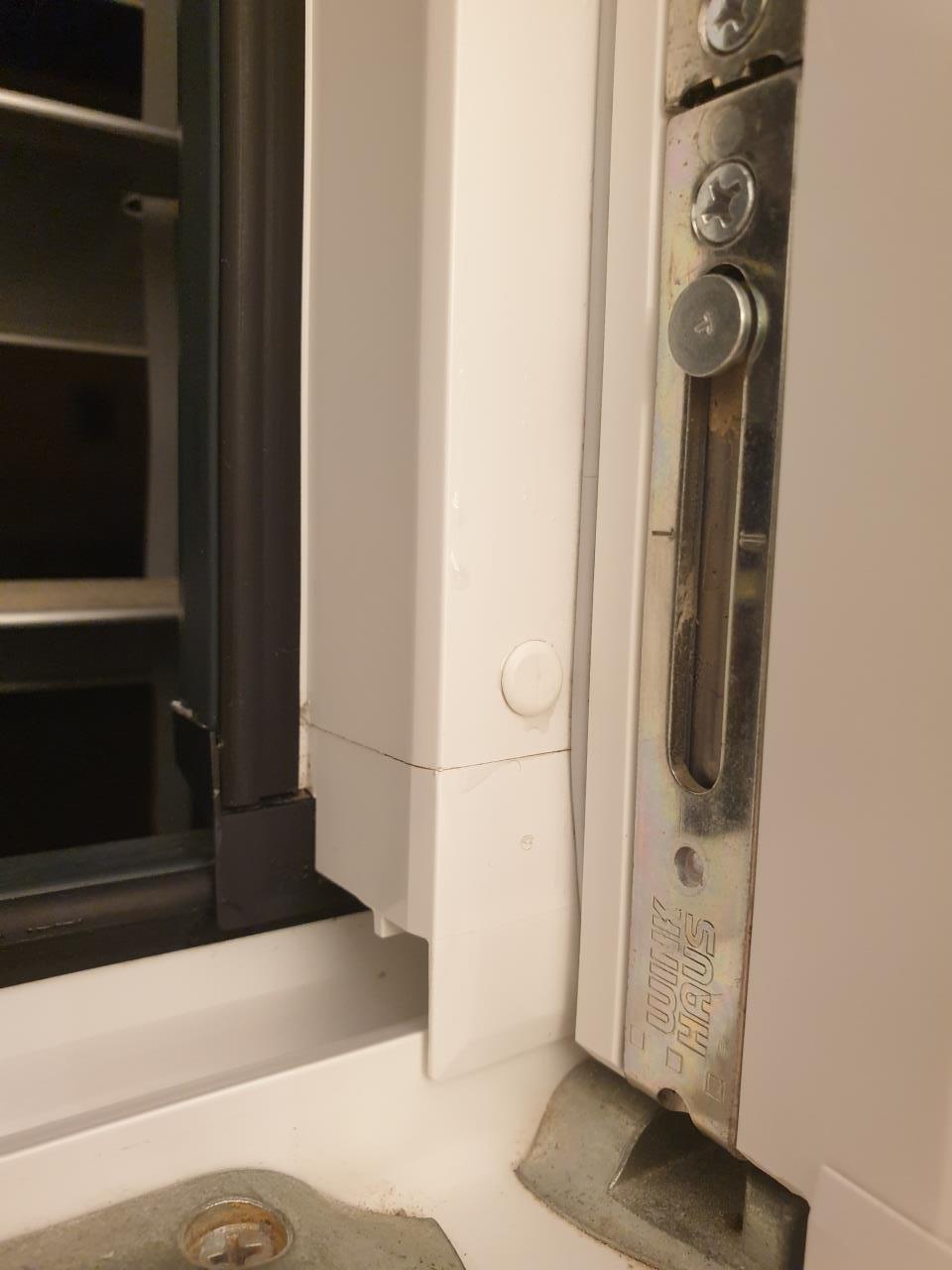

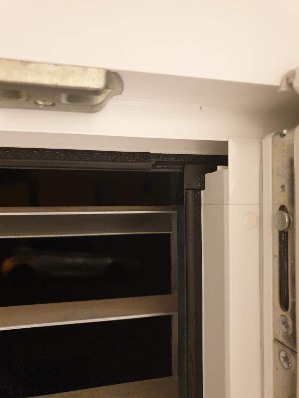

Heute hat es über Nacht 1°C gehabt. Hier ein Foto von der Stelle wo es zu Kondesat kommt (dort wo diese runde Kunststoffabdeckung ist bzw. darüber - muss man ein wenig zoomen). Am Vortag wurde 3-4 gelüftet. ![]() |

Also lüften schön und gut, aber wie soll man das über Nacht machen?? Oder wenn man Vollzeit arbeiten geht.. In beiden Fällen wird zwischen 8 und 10 Stunden nicht gelüftet.... Das einzige Fenster was bei mir überhaupt nicht betroffen ist (also weder im Beschlag- noch im Nassfalz), ist im Technikraum wo nie gelüftet wird 🙄 |
@chrixxx da hilft nur Abwischen oder den Überdruck mittels mechanischer Lüftung mindern. Meine Erfahrung: Mit Fensterlüftung allein und erhöhen oder senken der Heiztemperatur lässt sich kein Zustand herstellen wo kein Kondensat auftritt. Nach Rücksprache mit dem Fensterverkäufer herrscht ZITAT: "zuviel Übderdruck. Das Kondensat im Fensterrahmen DARF dort sein." ZITAT ENDE |
So wie ich Squawvally verstanden habe, ist Kondensat im Naßfalz erlaubt, allerdings nicht im Beschlagsfalz. Ich habe zwar keinen Schimmel (zumindest habe ich noch keinen erkennen können) so wie manch anderer user hier im Forum, aber gut ist die andauernde Feuchtigkeit sicher nicht. Deswegen überlege ich, eine dezentrale Lüftung einbauen zu lassen. Was wäre, wenn man nicht dauernd wischt? Zum Beispiel wenn man 2 Wochen auf Winterurlaub fährt - hier lüftet auch keiner und da denk ich schon, dass Schimmel entstehen kann.... |
Nordseitig wird sich früher oder später Schimmel bilden. Dort wo die Sonne hinscheint trocknet die Feuchte tagsüber von selbst weg. So ist es zumindest bei uns. Für mich ist es egal ob Naßfalz oder Beschlagsfalz. Es hat dort nicht zu kondensieren. Wenn tatsächlich das Raumklima der Grund dafür ist dann wird eine Wohnraumlüftung über kurz oder lang eingebaut werden müssen. Ich spar jedenfalls schon dafür (ca 15k). |
