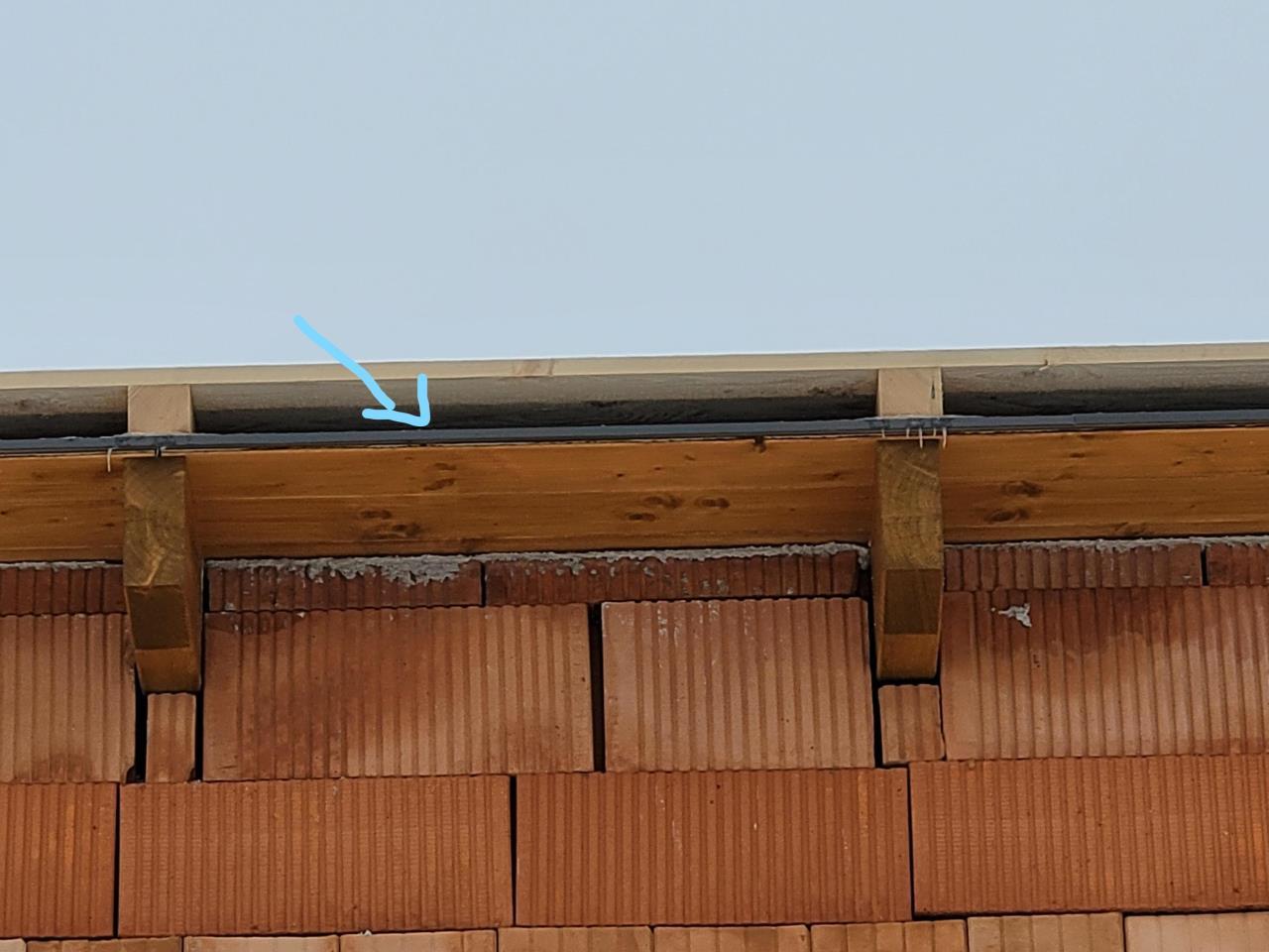

Hi Community,
ich benötige Hilfe beim Aufbau der Zwischensparrendämmung. Habe gerade unterschiedliche Meinungen auf der Baustelle.
Der Aufbau unseres Dachstuhls ist wie folgt von oben nach unten:
Lattung
Hinterlüftung
in der Hinterlüftung eine diffusionsoffene Folie
Lattung
Dort wo der Pfeil ist befindet sich die Folie in der Hinterlüftung.
2022/20220222100680.jpg
Trockenbauer würde eine Zwischensparrendämmung machen Aufbau wie folgt:
40 cm Schienen
Steinwolle
Dampfbremse
Gipskartonplatten
In 2 Zimmern bekommen wir Kühlmodule dort wäre der Aufbau wie folgt:
40 cm Schienen
Steinwolle
Kühlmodule
Dampfbremse
Gipskartonplatten
Mein Installateur, dem ich vertraue, meint die Dampfbremse gehört auf alle Fälle vor den Kühlmodulen.
Ich hab jetzt auch gelesen, dass bei einem hinterlüfteten Dachstuhl mit diffusionsoffener Folie eine Dampfsperre gemacht werden muss.
Ich bitte um zahlreiche Meinungen 😄
