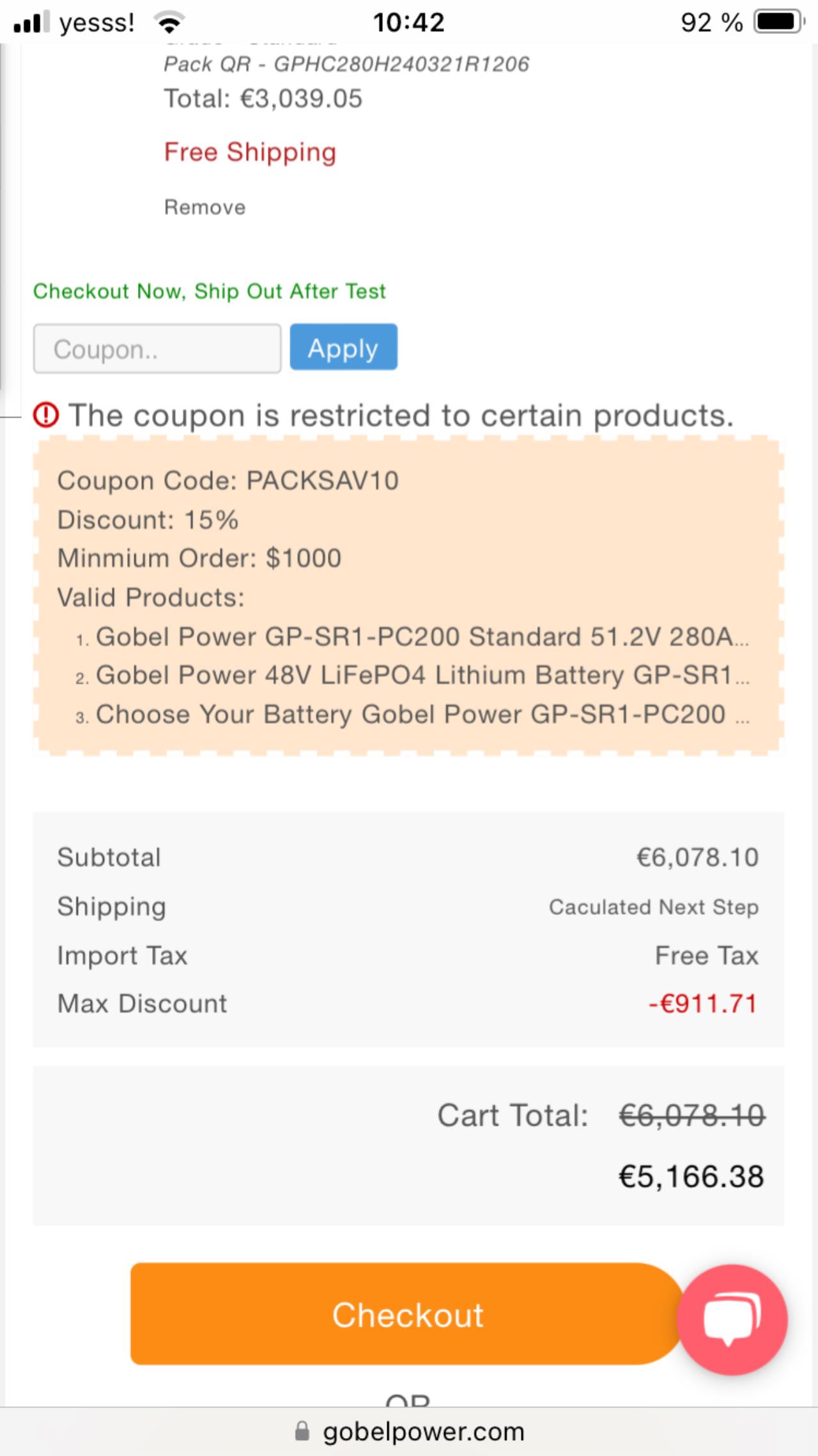

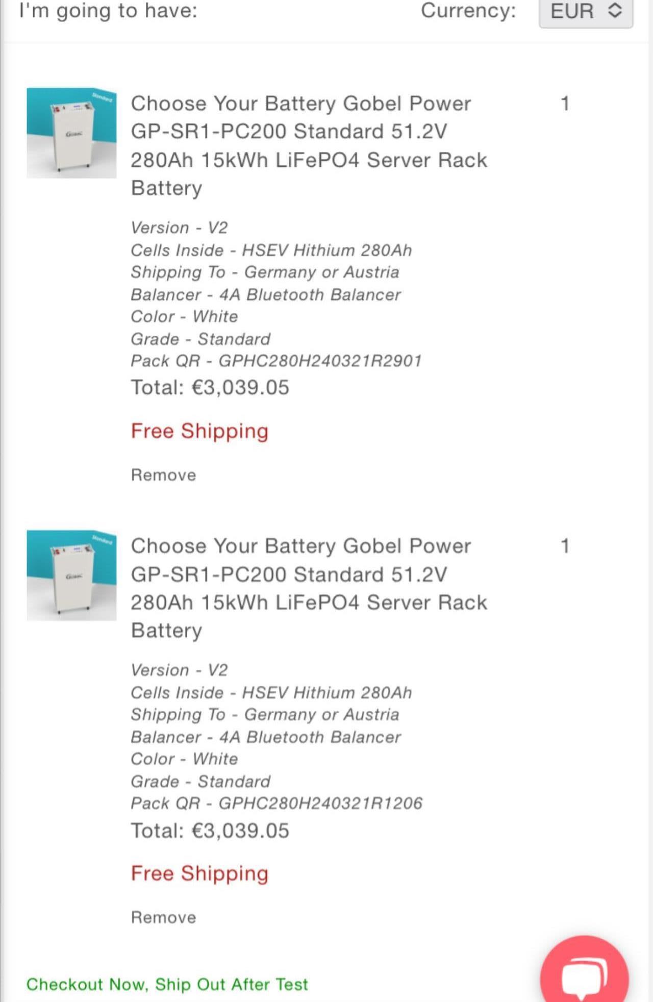

1.4.2024  (#768)
heinzi00 schrieb:
So hat es dann heute Früh nach den Änderungen ausgesehen.
Die Batterie ist aber nirgends angeschlossen und wurde nur geladen.
Werde mir jetzt eine zweite Gobel Batterie kaufen, da ich ein Angebot inkl. DDP für 2.541,47 EUR für eine GP-SR1-PC200 Standard bekommen habe und ich denke dass das ein gutes Angebot ist.
Mit Test bekommst die 2x Standard auch für 5166,38€ frei Haus geliefert.
2024/20240401292641.jpg
2024/20240401195416.png
Hallo Pedaaa,
hier gibt es dazu Erfahrungen und Preise: Victron-Unterforum: 48V Lifepo4 Rack-Speichermodule ähnl. Pylontech

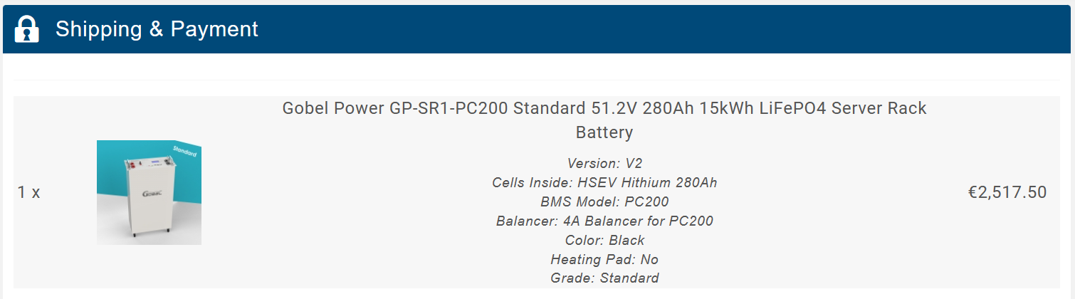

1.4.2024  (#769)
Also wenn ich auf der gobelpower.com Seite eine Standart Batterie bestelle, würde sie € 2.695,44 kosten.
2024/20240401555865.png
2024/2024040142873.png
