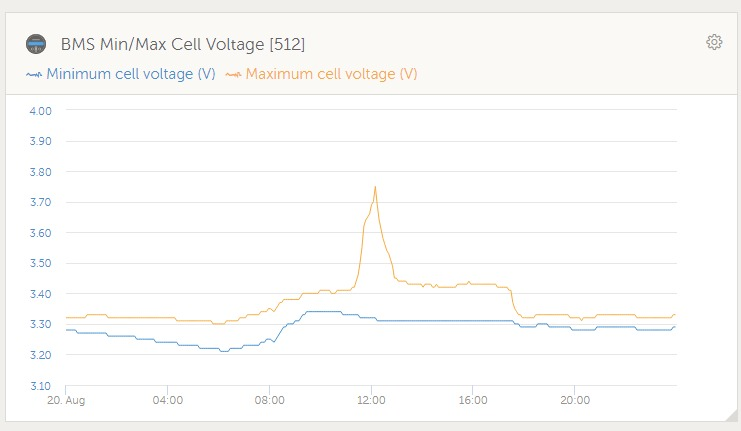

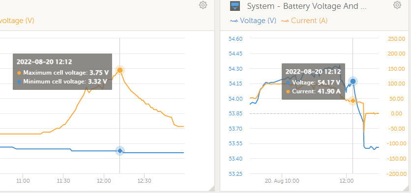

Frage in die Runde (damit ich nicht nur immer @Fani ) nerve 😉 Meine BSL´s sind ja noch ziemlich unbalanciert. Einfach volle und leere Module zusammenschließen und glauben das ist in ein paar Tagen von selbst ausbalanciert ist leider nur Wunschvorstellung. (hätt ich doch vorher etwas besser anpassen sollen...) Wenn ich jetzt einfach die max. Ladeschluss-Spannung vom BSL-BMS (=54,5V) hernehme und drauf los lade, passiert es dass einzelne Zellen schnell mal nach oben abhauen. Das sieht dann so aus: ![]() Das BMS BMS [Batteriemanagementsystem] schreitet dann zwar eh ein, und haut einen Alarm raus und fährt alles zurück. Allerdings macht es das erst bei 3,75V Zell-Spannung, was mir zu hoch ist. Das ist vielleicht bei fertig-Ausbalancierten Zellen&Packs ausreichend, aber jetzt in der Anfangsphase mag ich eigentlich vorsichtiger rangehen, und nie mehr eine Zelle so hoch abhauen lassen. Das kann ich nun machen, indem ich die Ladespannung generell geringer ansetze. Allerdings wird es dann wohl noch länger dauern bis sich Balance einstellt -> falls es denn überhaupt so weit kommt. Oder ich bleib mit der Ladespannung rel. hoch und schaue selbst aktiv auf die Zellspannung und schreite schon vor dem BMS BMS [Batteriemanagementsystem] ein, und bleibe damit im "schonenden" Bereich Ich hätte mir dafür einfach ein simples Kennfeld gebastelt und würde den Ladestrom limitieren, wenn eine Zelle nach oben abhaut. Was meint ihr, wären dafür gute Werte?! Also generell will ich CCL nun am Anfang auf 100A haben und im Bedarfsfall bei hoher Zell-Spannung reduzieren. Das ist eh schon sehr niedrig angesetzt bei meinen 900Ah (also 0,11c) Was wäre dann eine "sanfte" Zellen-Schutz-Kurve? Sowas in der Art? ![]() Oder wäre das schon "zu sanft"?! |
Aaaalso: 1) 3,75 tut weh, normal sollte es bei 3,65 trennen...kannst du die Werte im BMS BMS [Batteriemanagementsystem] selbst auch per Software auslesen bzw. auch ändern? 2) Wie lange es dauert das alles in Balance ist hängt eben von der vorhandenen Disbalance und vom Balancerstrom ab...kann schon einige Tage dauern (Vorraussetzung die Batt. ist immer im voll geladenen Zustand!) 3) Der CCL ist nur bedingt nutzbar, ist Grid-Feed-In aktiviert reagiert Victron nicht drauf, siehe auch meine "Leidensgeschichte" mit dem Seplos-BMS... Schön wäre wenn das BMS BMS [Batteriemanagementsystem] mit dem CVL nach unten geht sobald eine Zelle abhaut...macht es aber anscheinend nicht oder? (Was mich wieder zu meiner Annahme bringt das bei diesen Dingern überall das gleiche (Seplos) BMS drin ist...) 4) Was ich machen würde: - Remote-Console > ESS > Modus > Batt. im geladenen Zustand halten - Remote-Console > DVCC > Batt.-Ladespannung nach unten drehen, so weit das die höchste Zelle max. 3,6V hat. - Warten bis die höchste Zelle nach unten balanciert wurde, dann Ladespannung wieder ein kleines Stk. nach oben drehen. Das Spiel geht dann so lange bis du beim CVL vom BMS BMS [Batteriemanagementsystem] angekommen bist... Das Pack hat ja 16 Zellen oder? Bei 54,5V wären das 3,4 pro Zelle und damit sehr wenig...anscheinend schickt das BMS BMS [Batteriemanagementsystem] hier eh schon einen niedrigeren Wert aufgrund der Disbalance (aber halt immer noch zu hoch...). Den CCL brauchst dann eig. auch nicht händisch regeln, erreich die Batt. denn CVL dann regelt Victron den Strom von selbst stufenweise zurück... |

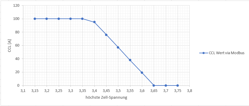

super danke. lass mich mal die Punkte abarbeiten: aktuell kann ich nix ändern. aber ich bekomme das BMS BMS [Batteriemanagementsystem]-Tool von BSL. Mal schaun, was damit geht und was nicht. ja, die Story kenn ich nur zu gut, und bin gespannt wie BSL das wirklich macht. War noch nie auf CVL, weil immer irgendeine Zell vorher abhauen wollte. Daher weiß ich noch nicht, ob BSL dann CVL reduzieren würde oder nicht. Bleibt Spannend in die Richtung... ABER: ich bild mir ein, CCL vom BMS BMS [Batteriemanagementsystem] wird zwar ignoriert bei DC-Feed-in, aber wenn ichs über Modbus schicke, wird es glaub ich trotzdem beachtet -> muss ich noch im Detail testen. Das wär auch eine Möglichkeit, ja. @Fani meint aber, es wäre wohl besser CCL und nicht CVL anzupassen. Mein Ziel ist fürs Erste, eine Logik auf der UVR schreiben, und das Ding dann laufen lassen und nicht dauernd selbst an den Parametern rumdrehen. Wenn mal alles Balanciert ist, wirds eh nimma so schlimm sein. Schritt 1: ich check mal, ob CCL via Modbus akzeptiert wird, (trotz DC-Feed in) Dann weiß ich zumindest mal ob es Sinn macht in die Richtung weiterzubasteln oder nicht. ja 54,5V ist Fix-Limit. Nicht verstellbar. Evtl. geht das mit dem BMS BMS [Batteriemanagementsystem]-Tool. Weiß ich aber noch nicht. Grundsätzlich find ichs aber eh nicht zu niedrig, weil wie man sieht, hauen da trotzdem noch einige Zellen ab. Fürs vorsichtige balancieren wäre vielleicht ein höheres Limit wünschenswert. Für den Normalbetrieb aber eh nicht (soweit zumindest mal meine erste noch unerfahrene Einschätzung) ja, aber das wird erst brauchbar funktioniern, wenn alle Packs halbwegs balanciert sind. |
Natürlich, auf die höchste Zelle gesehen mit dem CCL zurückgehen wäre perfekt, das wäre auch DIE richtige Art zu laden. Falls du es nicht schaffst das Victron auf den CCL reagiert bleibt nur mein Weg oben oder Grid-Feed-In zu deaktivieren, dann würde zumindest der Ladestrom zurückgehen wenn das BMS BMS [Batteriemanagementsystem] einen niedrigeren sendet. Kannst bitte CVL/CCL Kurve vom BMS BMS [Batteriemanagementsystem] dazu posten vom Ausschnitt oben? Für mich wären 3,4 grenzwertig wenig, ja klar man verschenkt kaum Kapa im Vergleich zu 3,55-3,6 aber ein Top-Balancing ist erst ab 3,45 so richtig möglich. 3,45-3,5 gehen sicher auch noch ok, vor allem bei den Strömen als Hausspeicher, darüber wärs dann unnötiger Stress... |

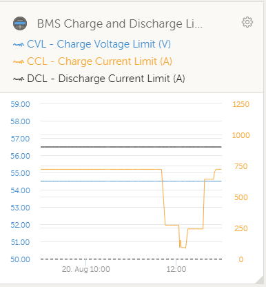

![]() CVL hat nicht reagiert... Aber wir waren zu dem Zeitpunkt auch noch nicht beim Spannungslimit. Daher weiß ich noch nicht so recht. Evtl. reagiert es genau wie Seplos garnicht... oder reagiert es doch?! Aber das werd ich noch rausfinden. ![]() Bastel grad an meinem Modbus CCL. (gut das ich heut Zeitausgleich hab. Voll im PV-Stress 😉 Victron basteln, später EAG-Ticket ziehen, später auf einer EEG-Info-Veranstaltung) |

Den MPPT MPPT [Maximum Power Point Tracker] interessiert es nicht, korrekt. Der Multi reagiert aber darauf. Hab ich mal eine Zeit lang verwendet um nur vom MPPT MPPT [Maximum Power Point Tracker] zu laden. DC Feed In aktiv und CCL auf 5A. Dann kommt praktisch nix mehr vom Multi und der MPPT MPPT [Maximum Power Point Tracker] ladet anhand der Spannungskennlinie. Blöd dabei ist nur das Victron das CVL um 0.4V erhöht wenn DC FeedIn aktiv ist. Ps.: Ich schreibe hier jetzt auch Dinge die wir vermutlich bilateral eh schon besprochen haben, aber so ist es dokumentiert und die anderen Mitleser können auch davon profitieren :) |
