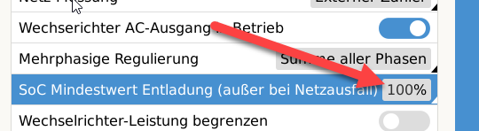

Weiß zufällig jemand wie man den SoC Parameter des ESS mittels MQTT setzt ?
2022/20221019808755.png
Den AC-Setpoint hab ich bei mir unter W/f8367be4823c/settings/0/Settings/CGwacs/AcPowerSetPoint, aber den SoC find ich trotz mindestens 3 Minuten Suche nicht 😜
2022/20221019329416.png
Vorsicht, diese Nachricht kann uninformierten Quargel und FUD vom allwissend auftretenden Forumsexperten enthalten. Zu Risiken und Nebenwirkungen fragen Sie bitte Tante Google, die YT Universität oder Ihren Elektriker.

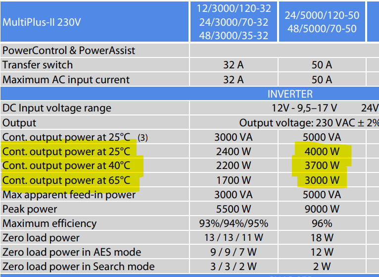

Zur Temperatur
2022/20221019636250.png

Sehen tue ich diese Temperatur niergends oder?
Die Batterie zeigt er mir mit 24°C an
dh wenn wir mal mit 25°C rechnen wären das 12000 Watt wieviel würde da ins Grid gehen ?
Hat da wer vergelichswerte mit 2*MP II 5000 ?
Der MP2 wird selbst doch wärmer sein als die Batterie.
Hast du die Temperatursensoren noch die mitgeliefert wurden oder vielleicht ein Multimeter bei dem ein Sensor dabei ist?
Hast du die anderen Punkte schon kontrolliert (BMS, DVCC, ESS Grenzen)?

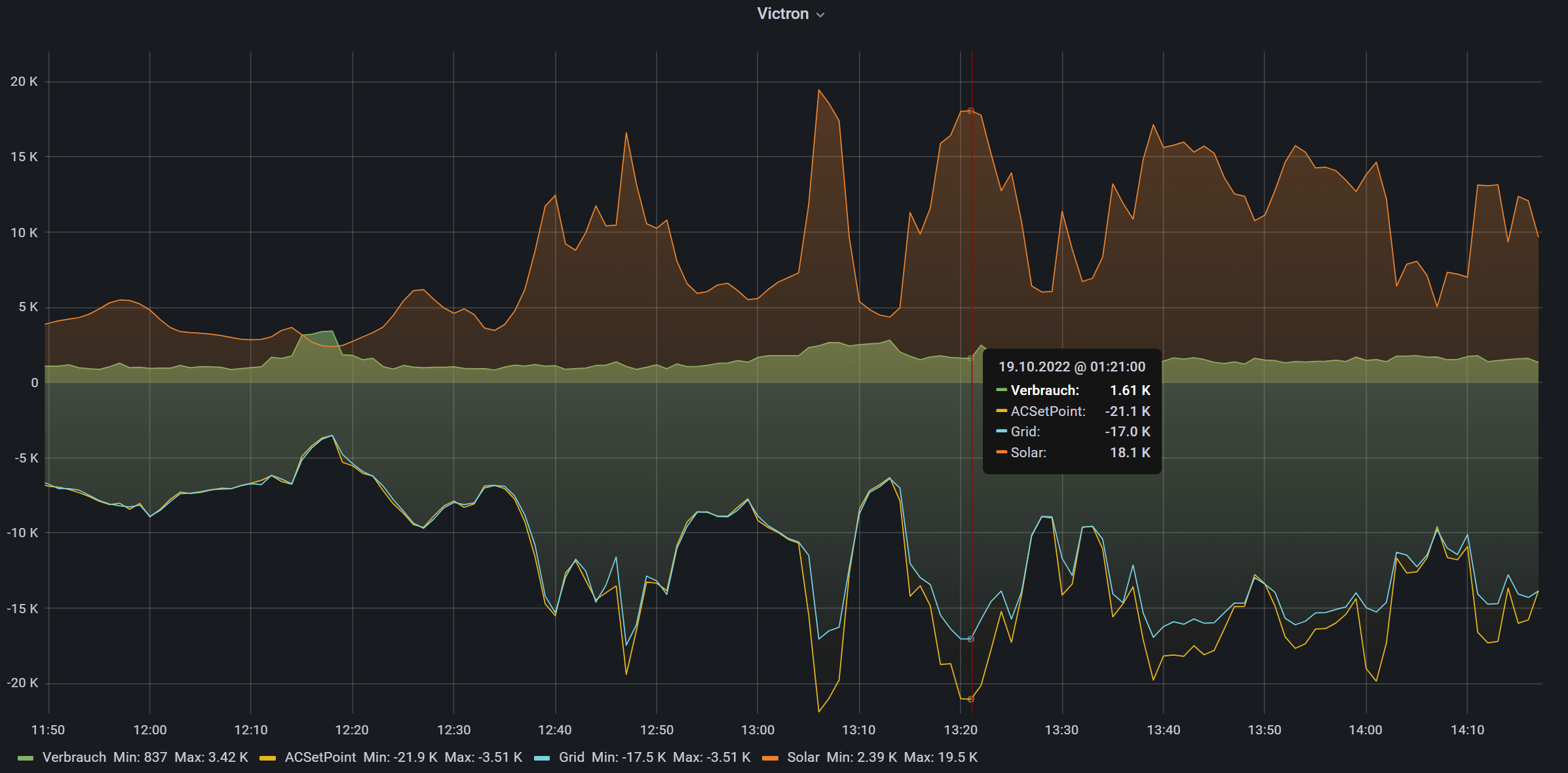

Pedaaa schrieb:
hab mal aus versehen, beim meiner Modbus-CVL Steuerung kurz 51V oder so rausgeschickt. Da haben die Multis Nachts gleich mal kurzzeitig so um die 9-10kW eingespeist 😅
find den log jetzt aber grad nicht, um das genauer zu bewerten. Aber interessiert mich auch. Hätt auch noch vorgehabt, das mal "auf Anschlag" zu fahren bzw. zu testen was an Leistung drüber läuft. Bin aber noch nicht wirklich dazu gekommen....
@sn0000py:
Hast ein paar VRM Kurven dazu?
Vielleicht ist nebenbei ganz einfach nur irgendein Verbraucher gelaufen und folglich nicht alles ins Netz?!
uzi10 schrieb: Wenn ich meine WR WR [Wechselrichter] mit einen DI beim Fronius leistungsmässig begrenze, kann ich dann auch mehr als den AC 1:1 Faktor dranhängen?
bin mir nicht ganz sicher wie du da meinst?!
Solange du die Leistung entsprechend limitierst kannst draufhängen was du willst.
Aber was bringt das dann?
Denn AC SetPoint habe ich ja nicht als Diagramm oder?
Habe nur meine eigenen Diagramme
2022/20221020545871.png
da sieht man das der ACSetPoint immer gut zum GridPoint passt, nur ab 17kW sowas "bricht er ein"

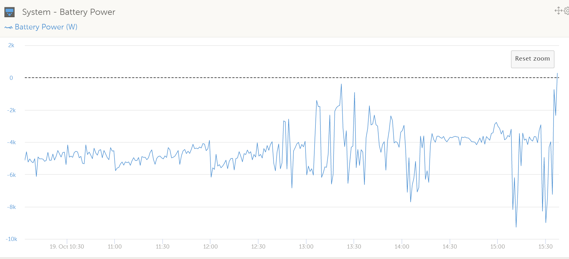

20.10.2022  (#981)
wenn man dann die Batterie vom VRM dazuansieht

dann sieht man das genau bei diesen Spitzen die Battery Power extrem schwankt.
