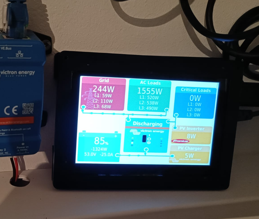

Gaaanz anderes Thema.
Falls wer mal eine Alternative zum viel zu teueren Cerbo Display sucht.
https://de.aliexpress.com/item/1005002550189338.html
29.9.2022  (#890)
Und das funktioniert?
  •  Fani
29.9.2022  (#891)
ja, sonst würde ich es hier ja nicht schreiben :)
Touch und HDMI funktionieren problemlos. Ob die automatische Ausschaltung nach 10min funktioniert muss ich noch testen, display hat aber einen Power Schalter.
Nur die beiliegenden Kabeln sind zu kurz, aber HDMI und USB Kabeln sollte ja jeder gut sortierte Haushalt haben :)

mal schnell quick and dirty angeschlossen.
die automatische abschaltung durch den cerbo funktioniert out of the box nicht, aber ist mir egal (wie gesagt, display hat einen schalter).
Langzeiterfahrung habe ich freilich keine, aber um den Preis ist es einen Versuch wert.

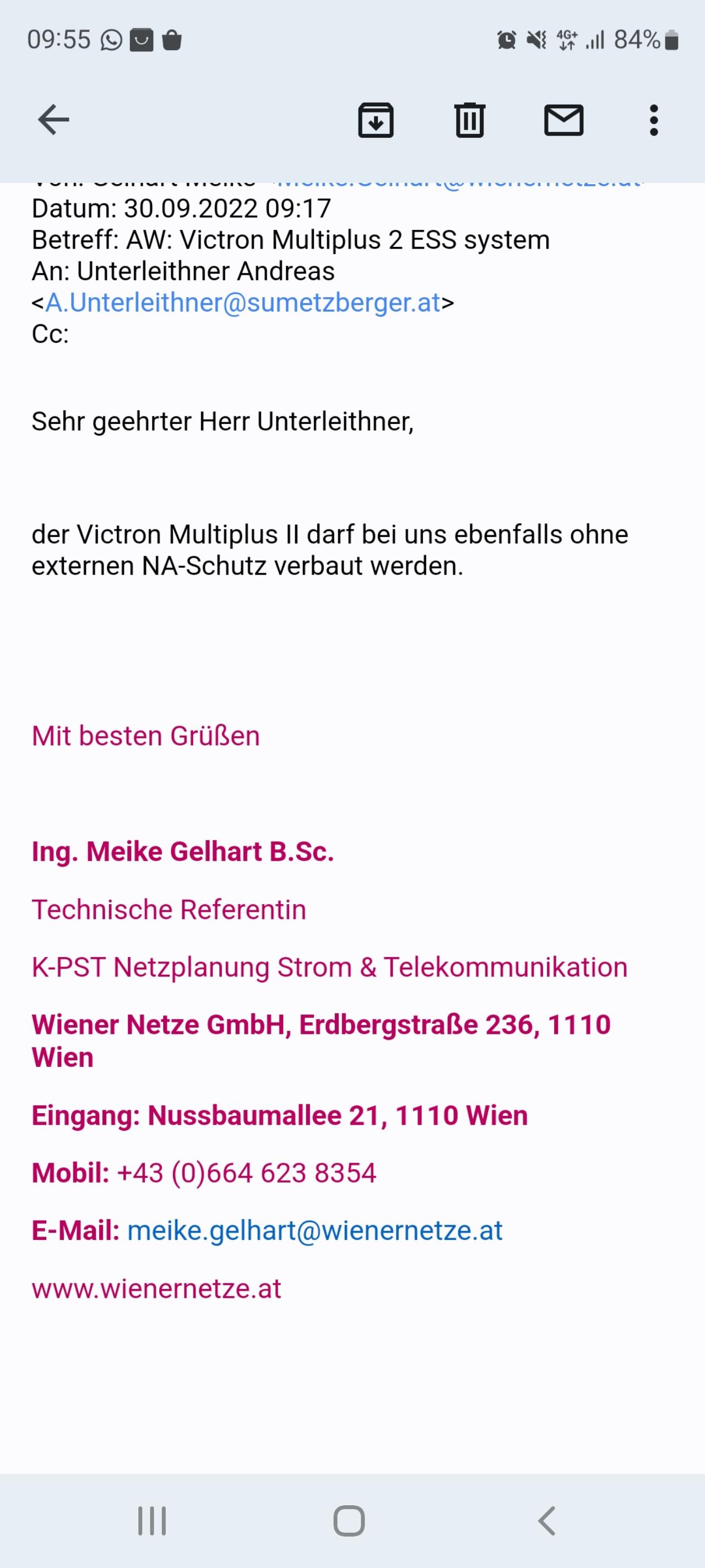

News News News.
Wiener Netze lässt locker 😂😂😂😂

GRATULATION!
Sehr gut, siehst es bringt was sich gegen die vermeintlich übermächtigen EVUs zu stellen (zumindest manchmal 😃)
30.9.2022  (#899)
Fani schrieb: Sehr gut, siehst es bringt was sich gegen die vermeintlich übermächtigen EVUs zu stellen (zumindest manchmal 😃)
Ich hab eig nix gmacht.
Anstoss war mein Kollege der die wegen den Qcells Speicher sekiert hat, weil der alle Zertifikate hatte und die dann am runden Tisch dann geprüft.haben und die das mit den Bundesländern jtz abgleichen wollen
Aber i hab mal gfragt und jtz ham mas schriftlich. Hätt i mein Schaltschrank kleiner kaufen können. Jtz is Reserve für so was
