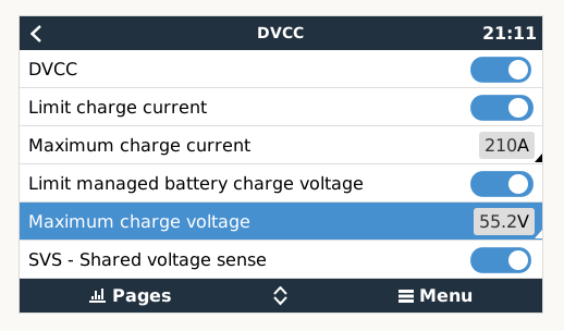

Bissl schwach dass ich den Victrons nicht sagen kann:  Füll den Akku bis 1600 Uhr auf 80% und danach lass ihn volllaufen.
Die an sich extrem flexible Lösung lässt beim 3-phasigen Hausanschluss leider ein bisschen zu wünschen übrig.
Auch der Netz-Nullpunkt funktioniert nur sehr bedingt ... wenn ich den auf 0 setzt kommt mir am Tag sicher eine halbe kWh rein ... erst bei -250 bin ich wirklich auch 0.

Puitl schrieb:
Geht nur per Anpassung des CVL.
Wenn das vollautomatisch passieren soll geht das nur per externer (Über-)Steuerung/Regelung.
Ich mach das per "Halbautomatik":
CVL im DVCC-Menü auf 53,5V, dann gehn immer nur so max. 1500W in den Speicher, Rest geht ins Netz.
Wenn ich die vollen 100% SOC oder höhere Spannung zum balancen will muss ich diese CVL-Begrenzung dann halt ausschalten...
Im DVCC Menü kann ich überhaupt nix einstellen - da gibts keine CVL-Option
Das würde bei meinem Freund eh auch reichen - einmalig in der Früh auf einen Wert der 80% entspricht und am Nachmittag auf Max.
  •  Fani
17.5.2022  (#424)
Gawan schrieb:
guckst du at tä piktscha

  •  Puitl
17.5.2022  (#426)
Fani schrieb:.
Jou so iss'et und ik glob det janze jet auch nur wennst'e n BMS hast, ansonsten is det DVCC-Meniu Kotlett für die Katz'!
  •  Gawan
17.5.2022  (#427)
Puitl schrieb:
Fani schrieb:.

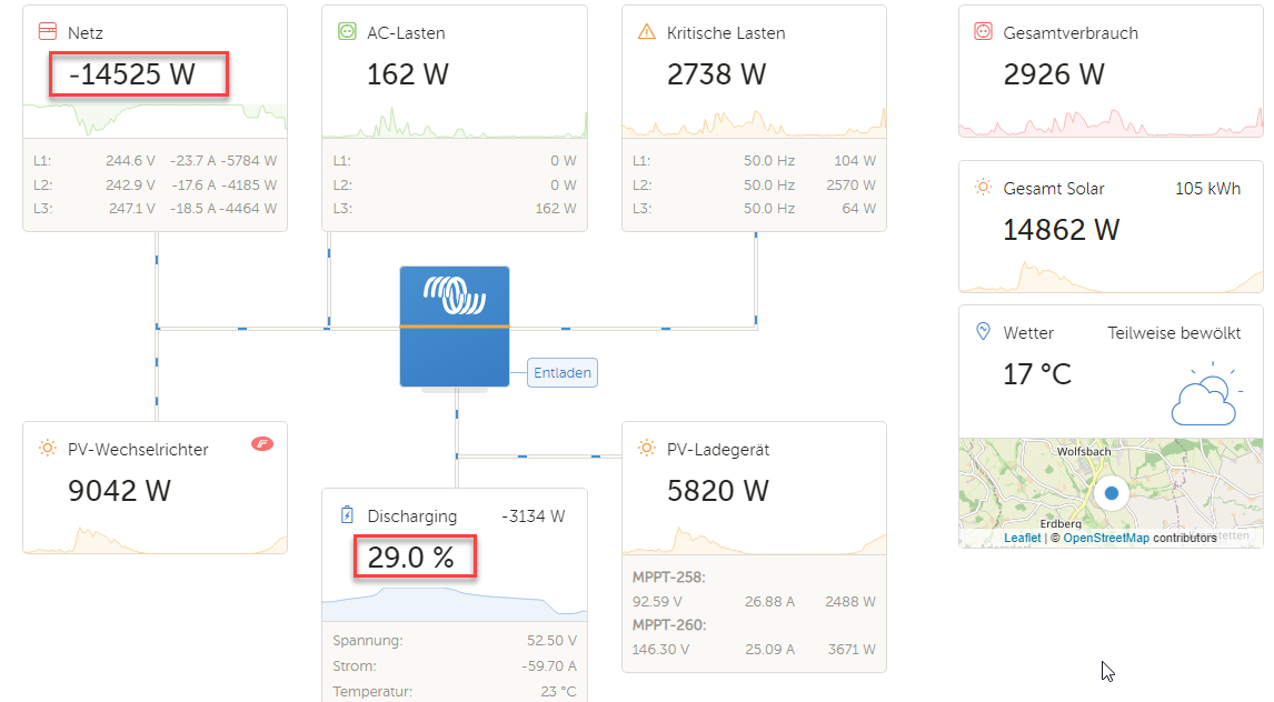

Heute versuchen wir den Speicher so leer wie möglich zu halten.
SOC Mindestwert Entladung:   20%
Sollwert Netz:  -22500
Aktuelle Produktion:  15000
trotzdem gehen nur 14500 ins Netz und nicht die 22500
2022/20220518735575.png
Gibts da eine Erklärung dafür ?
  •  Puitl
18.5.2022  (#439)
Für mich gibts da auf die Schnelle nur mal 2 mögliche Ursachen:
- Der DCL vom BMS BMS [Batteriemanagementsystem] (wie hoch war der Wert in diesem Moment oben?)
- Die Multis schaffen einfach nicht mehr als die knapp 9kW + Wandlungsverluste
Sind die Geräte sehr warm?
Hier siehst du wie viel Watt sie bei welcher Temperatur schaffen:
https://www.victronenergy.de/upload/documents/Datasheet-MultiPlus-II-inverter-charger-DE.pdf

  •  Gawan
18.5.2022  (#441)
Puitl schrieb:
Die Multis schaffen vielleicht nicht mehr, aber parallel dazu läuft ja der Fronius der alleine 9kw produziert.
Der sollte ja völlig unabhängig vom Victron-Setup einspeisen, oder ?
BMS hab ich leider in dem Fall absolut keine Ahnung, er hat eine BYD LVL15,4 mit LiFePo4
