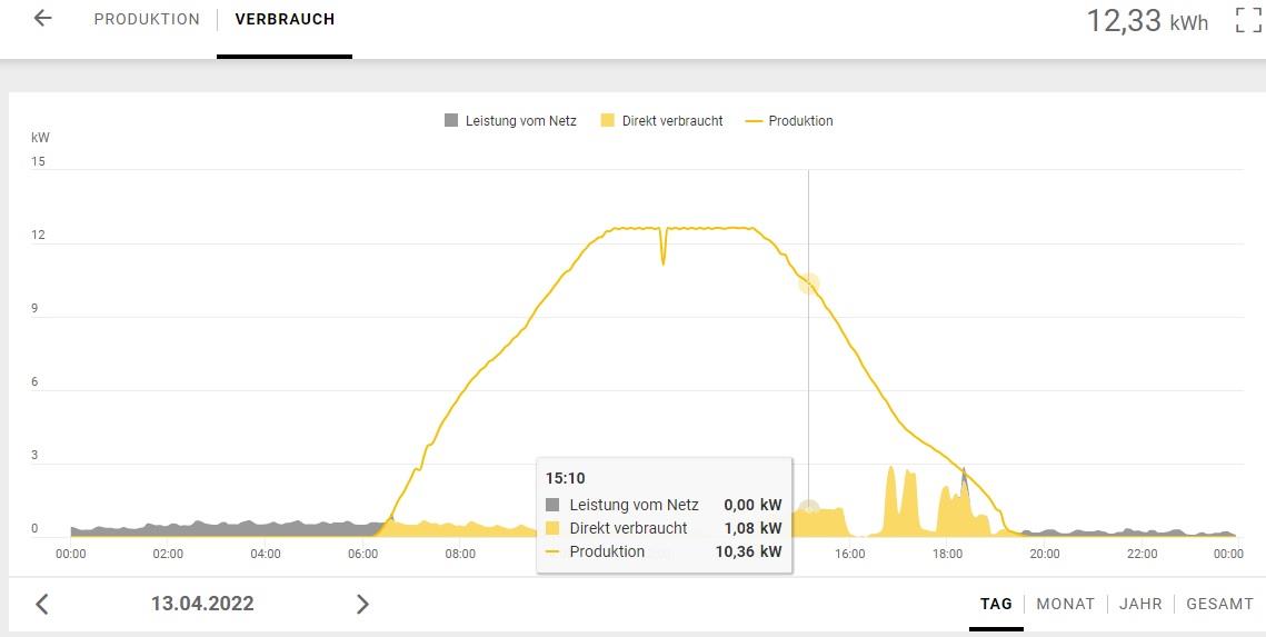

  •  trango71
15.4.2022  (#317)
Fani schrieb:
Wie viele kWp kWp [kWpeak, Spitzenleistung] sollen in Zukunft an den Symo, wie viel willst du direkt an den Victron MPPT MPPT [Maximum Power Point Tracker]?
Die 3000er können ca 2400Watt Dauerlast pro Stück, reicht dir das?
Die 2400W pro Phase würden mir reichen
und es gibt ja auch noch den Fronius der in der Insel mitläuft...
Wenn PV vorhanden dann ergibt das 3x2400W bei den Victrons und 7200W am Symo=~14kW
Den Fronius 12,5 müsste ich bei Netzausfall manuell ins Inselnetz schalten und dementsprechend auf 7kW drosseln, damit könnte ich leben wenn ich an die Häufigkeit der Netzausfälle bei uns denke.
Für mich ist ein Netzausfall eine Ausnahmesituation und da brauche ich keine 20kW Leistung im Haus.
Die Aufteilung mit 3x3000er wird aber bei 25kWp und einem 12,5 Symo schwierig, bei einem 17,5er Symo würde es genau passen. 2x10 Module an einem 450/100 MPPT MPPT [Maximum Power Point Tracker] und 1x22+2x15 an den Symo 17,5. Also wenn wer einen 12.5 Symo zum Tausch auf einen 17,5 Symo hätte dann...😇
Es soll max. eingespeist werden mit der Option Notstrom und Victron zu haben
Am liebsten wäre mir ein 17,5 Symo und 3x3000er Victrons.
die 16x280 EVE Zellen und der RS 450/100 würden auch gut zusammenpassen.
Bei den 5000er bräuchte ich dann den MPPT MPPT [Maximum Power Point Tracker] 450/200 und wird damit erheblich teurer bzw. ist der 450/200 überhaupt lieferbar?
uzi10 schrieb:
Bei Warmwasser braucht die aber mehr.
wie zuvor von mir geschrieben ist die Nibe auf 55Hz begrenzt und auch im tiefsten Winter wurde noch nie mehr Leistung gebraucht.
Auch WW WW [Warmwasser] wird mit 55Hz effizient gemacht.
Dieser Höcker im Bild ist WW WW [Warmwasser] Bereitung mit momentanen Hausverbrauch.
