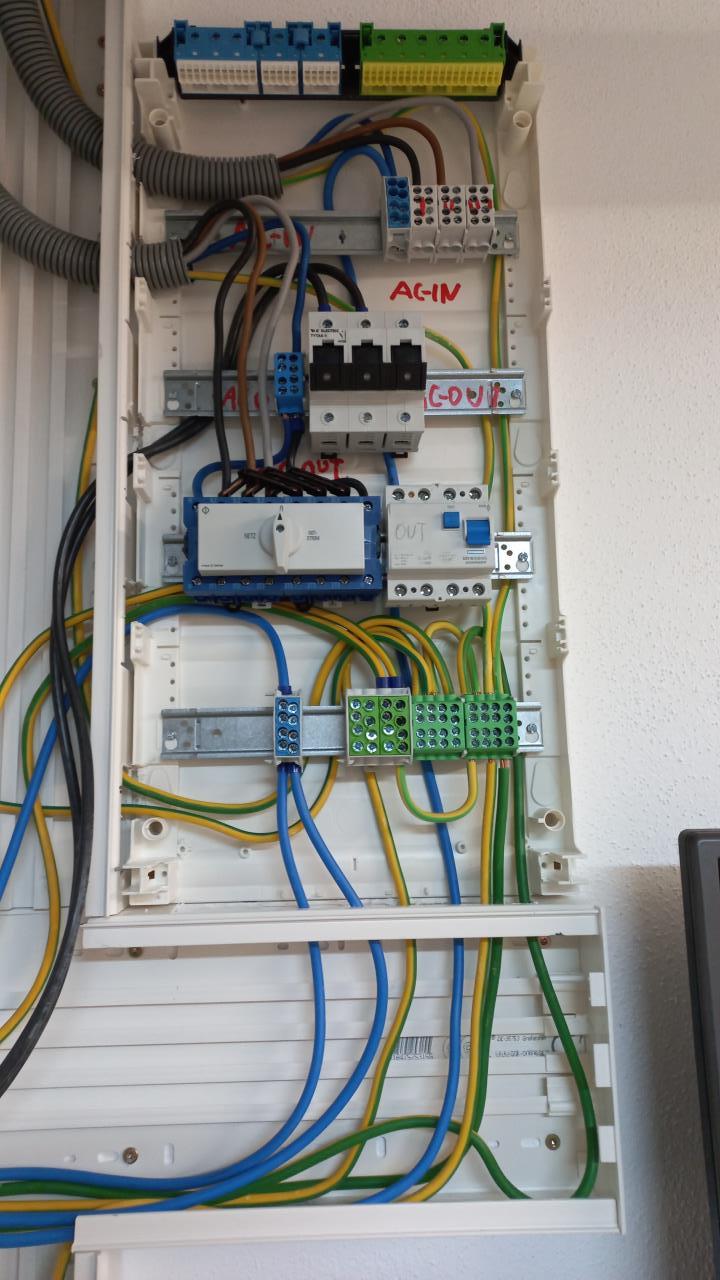

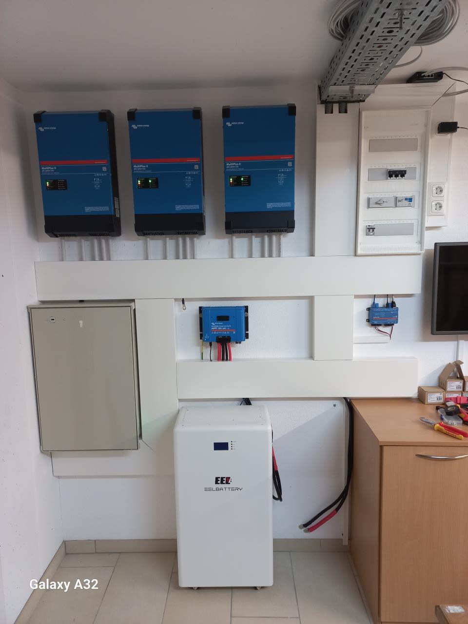

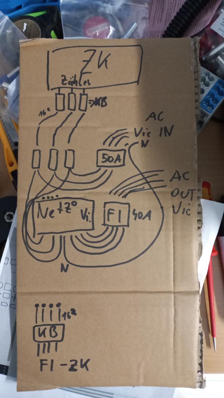

  •  Doxa
23.8.2024  (#2455)
Balu88 schrieb:
Doxa schrieb:
Mein Problem ist das bei fast jedem Gewitter die Sicherung von der Wärmepumpe fällt
Hängen alle Verbraucher vom Haus auf AC-OUT1? Oder hast du auch Verbraucher auf AC-IN verkabelt? Das könntest du leicht überprüfen.
Sauber installiert hast du ja, vielleicht gibts auch einen Stromlaufplan dazu.
2024/20240823304871.jpg
2024/2024082367912.jpg
Habe ihn momentan nur auf einem Schmierzettel 😁.
Hängt alles auf AC-OUT1.
Auf dem Bild noch nicht fertig verdrahtet.
Sg. Christian

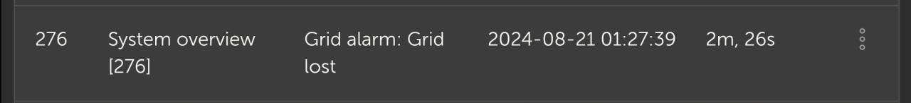

  •  Doxa
25.8.2024  (#2459)
Danke.
Der Netzausfall war zur selben Zeit.
2024/20240825705072.jpg
Sg. Christian

  •  grua
25.8.2024  (#2461)
Das meiste zum Netzausfall vom 21.08. 01:26 Netz OÖ hat sich mittlerweile hierhin verlagert:
https://discord.com/channels/975311430209400862/1199766727647567942/1277278606829027420
Davor liefs hier:
https://discord.com/channels/975311430209400862/976938668818321529/1277163495942656064
