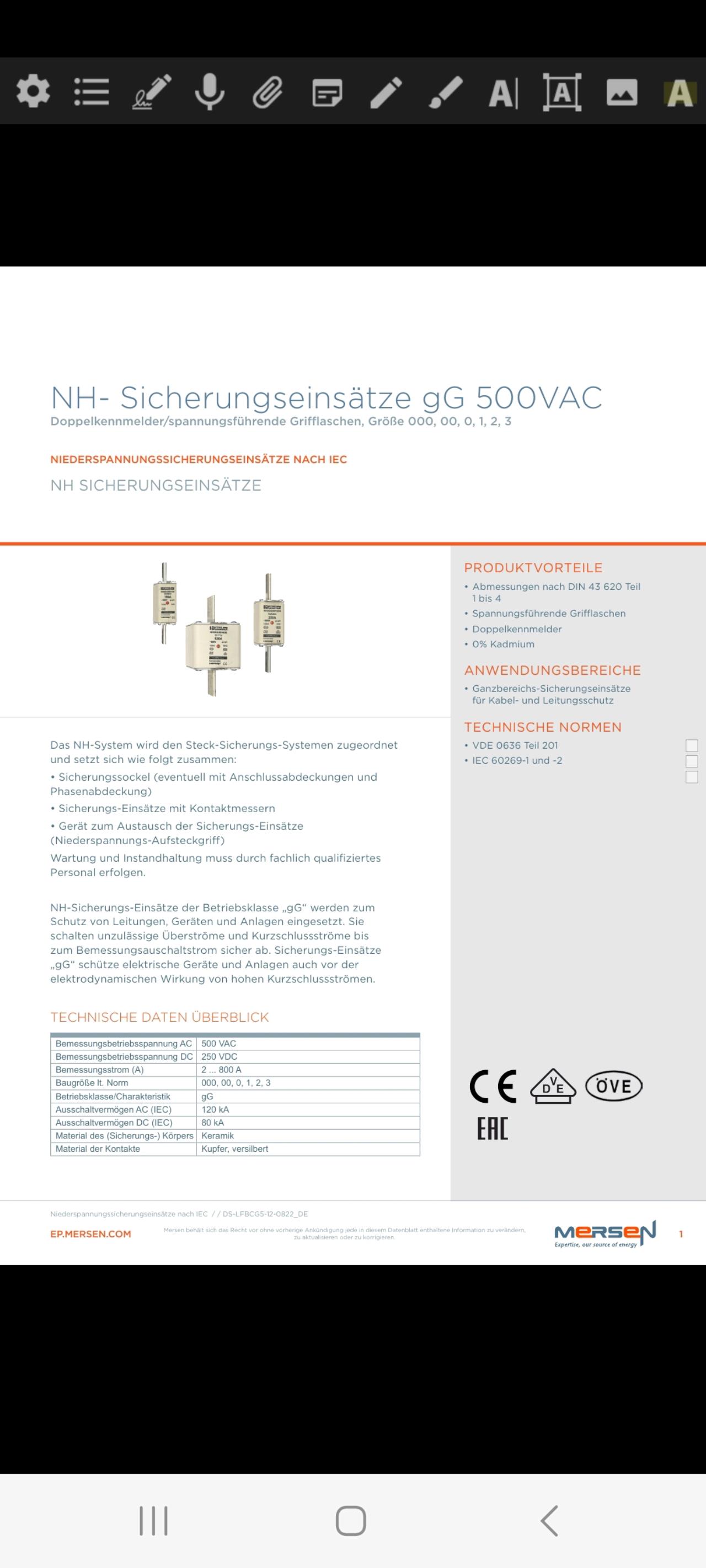

Welche NH00 in DC Ausführung wären empfehlenswert bzw. verbaut ihr @uzi10 ?
Muss zugeben, ich habe derzeit eine Standard AC NH00 mit 50A und 120kA AIC.
Wenn ich meinen Zusatzlader in Betrieb nehme, muss ich diese ohnehin tauschen da ich die 50A ankratzen werde.
6.11.2023  (#2064)
Danke @Fani die kannte ich noch gar net aber sind grenzwertig mit den Strömen.
Ich setze Mersen GG50 zb ein.die können 80kA
2023/20231106637710.jpg
Ja ich muss leider mahnen, da viele youtube nachbauen und das alles gabz extreme pfusch sind und man schon wissen muss wad man tut. Bei eine  Kurzschluss geht ab die Lucie

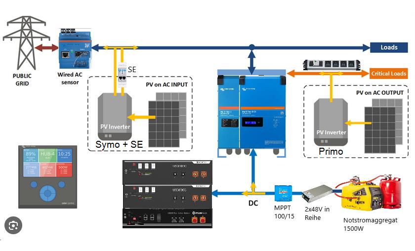

So, jetzt hab ich mir das System im Betrieb mal angeschaut und mir so meine Gedanken gemacht und bin zu dem Schluss gekommen, dass Notstrom schon ganz nett wäre, schon weil der Multiplus das ja von Werk aus kann. Und wenn man schon daran ist und Victron ja so gut mit Fronius kann, macht es dann auch Sinn, gleich einen der beiden vorhandenen Fronius-WR (Symo 7.0 und Primo 3.6) in das System mit einzubinden.
Vielleicht macht es dann auch Sinn (je nachdem, wie sich das Stromnetz verhält), auch eine Nachlademöglichkeit für ein Notstromaggregat zu schaffen.
Darum werde ich das System jetzt bis Ende des Jahres erweitern:
1. Einbau eines ET112, um den SE-WR auch auf dem Victron-System zu sehen (Fernziel: Solarlog entfernen und alles auf dem Victron-System mitschreiben).
2. Einbau des VM-3P75CT in der Hauseinspeisung, damit das System selbstständig regelt.
3. Anbau einer Steckdosenleiste mit FI/LS, um den Notstrom im Falle eines Falles bereitzustellen
4. Zubau eines 2. Multiplus II 3000/48, um die Ladeleistung zu erhöhen und für den Schritt 6 die 1:1-Regel einzuhalten.
5. Erweiterung des Speichers um einen Pylontech US3000, dann gesamt 9,6kWh. Dadurch kann auch die Entladetiefe auf 30% begrenzt werden, um im Notstromfall auch Energie für Gefriertruhe, Hauswasserwerk und Licht zur Verfügung zu haben.
6. Anschluss des Primo 3.6 auf der AC-Out-Seite
Eventuell je nach Bedarf:
7. Einbau von 2 48V-480W-Netzteilen, die in Reihe geschaltet über einen MPPT MPPT [Maximum Power Point Tracker] 100/15 den Speicher direkt nachladen können. Im Normalfall über die Logo8 gesteuert.
8. Anschaffung eines LPG-Notstromaggregats mit 1500W, dass die Nachladung des Speichers über die Netzteile und den MPPT MPPT [Maximum Power Point Tracker] und somit den Notstrom sicherstellt.
2023/20231113941804.png

Ich will nicht der Spielverderber sein, aber einen Primo und einen einphasigen MP2 auf dem selbern Aussenleiter geht nicht -> Schieflast. Einen zweiten MP2 3000 parallel auf dem selben Aussenleiter geht auch nicht -> Schieflast. Damit 1:1 Regel gar nicht einhaltbar.
Besser gleich 3MP2 (die 3000er kosten eh nur mehr einen Pappenstiel) und den Symo auf ACout.
Zu dem Konstrukt in Punkt 7 sag ich mal besser nichts.

13.11.2023  (#2070)

14.11.2023  (#2079)
passra schrieb:
Fani schrieb: Schieflast
Maximale Schieflast in D = 4,6kW = 20A.
Der Primo liefert maximal 3,6kW.
2 Multiplus können im Normalbetrieb 4,8kW ins Netz schicken, begrenzt man das System im ESS auf 4,6kW oder in der Config auf 20A, wird die Zuleitungssicherung auch halten.
Somit ist die PV-Leistung kleiner als die maximale Transferleistung der beiden Multiplus
-> 1:1 erfüllt
Fuer die Bewertung der Schieflast gilt die Nennleistung, nicht was du im ESS konfigurierst.
Das System ist so legal in DE nicht realisierbar.
