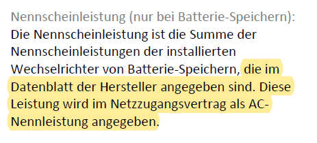

nix gibts. Die haben ein eigenes Dokument, und da werden die Begrifflichkeiten ein wenig verwischt...
https://www.netzburgenland.at/fileadmin/user_upload/Technische_Ausfuehrungsbestimmungen_Erzeuger-Speicher_bis_30kVA_V04_2021.pdf
2022/202203116986.png
Die werten mir die Multis also mit 15kVA, ohne wenn und aber.
Müsste zur E-Control gehen und streiten, damit die Ihre "technischen Ausführungesbestimmungen" umschreiben/anpassen, sonst wirds nicht durchgehen.
Es geht sogar weiter:
Es wäre sogar egal, ob ich DC-feed in aktiviere oder nicht, weil das Gerät es ja "kann"
Bleibt also alles wie bisher gesagt:
mit meinem zusätzlichen Symo 7 würde ich also als "Anlage größer 30kVA" gewertet werden, auch wenn die PV-Wechselrichter gar nicht so viel liefern könnten.
Für das Einspeise-Limit hingegen wird eben SW-Abregelung akzeptiert. bzw. da ist es eigentlich ziemlich locker:  "Der Netzbenutzer hat dauerhaft sicherzustellen, dass dieser Wert nicht überschritten wird." Wie das technisch gemacht wird, ist nicht genauer definiert. Hauptsache es wird nicht mehr eingespeist. (was aber dann laufend kontrolliert wird)

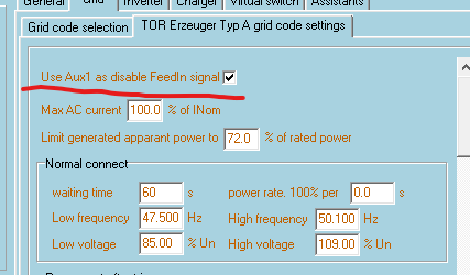

Und zwar wird mir die fernwirktechnische Schnittstelle "laut TOR" vorgeschrieben.
Also ein 2 Poliges Kabel vom Netz-Smartmeter zur Anlage.
dies ist ein pot.freier Kontakt:
Relais geschlossen = keine Begrenzung, 100% Einspeisung möglich
Relais offen = Beendigung der Einspeisung (0% Einspeisung)
Da stellen sich mir 2 Fragen:
1. mir ist keine Funktion bei Victron bekannt, wie ich das z.B. per AUX-Eingang verwirklichen kann. Ginge nur über Umwege mit Smarthome und Modbus z.B. oder?
2. kann ich das vielleicht auch irgendwie anfechten? NetzBurgenland schreibt dies nun ab 20kVA Anlagen vor.
in der TOR stehts auch drin (5.4.1 Wirkleistungsvorgabe durch den Netzbetreiber)
Glaub da hab ich schlechte Karten rauszukommen, oder?
Wiener Netz schreibts ja laut Uzi jetzt auch schon überall vor.
externen NA-Schutz brauch ich hingegen nicht, weil eben unter 30kVA Erzeugergröße.
Da sind sie (bis auf die Leistungs-Definition, wie besprochen) TOR-konform

ad1) Also entweder über die digitalen Inputs oder das zweite Relay am Cerbo und dahinter ein kleines Script laufen lassen (auf dem Cerbo) oder eben via Haussteuerung und MQTT / Modbus
ad2) Schwierig, wie du sagst gibt TOR da dem EVU den Spielraum.
Ich habe noch eine andere Lösung gefunden. Beim GridCode ist der AUX1 des Multi dafür vorgesehen:
2022/20220311239282.png
Das Signal brauchst du nur am Multi mit der Phase 1 (laut meines Wissens)
11.3.2022  (#198)
Wahnsinn!!!! DU BIST DER BESTE!! 👍  👍 👍

als Info für die Allgemeinheit noch:
die normale "Zero Feed in" Funktion, also Nulleinspeisung, gibts bei Verwendung von Fremdwechselrichtern nur mit Fronius.
Ich schätze mal diese externe Deaktivierung der Einspeisung wird auch nur mit Fronius klappen
