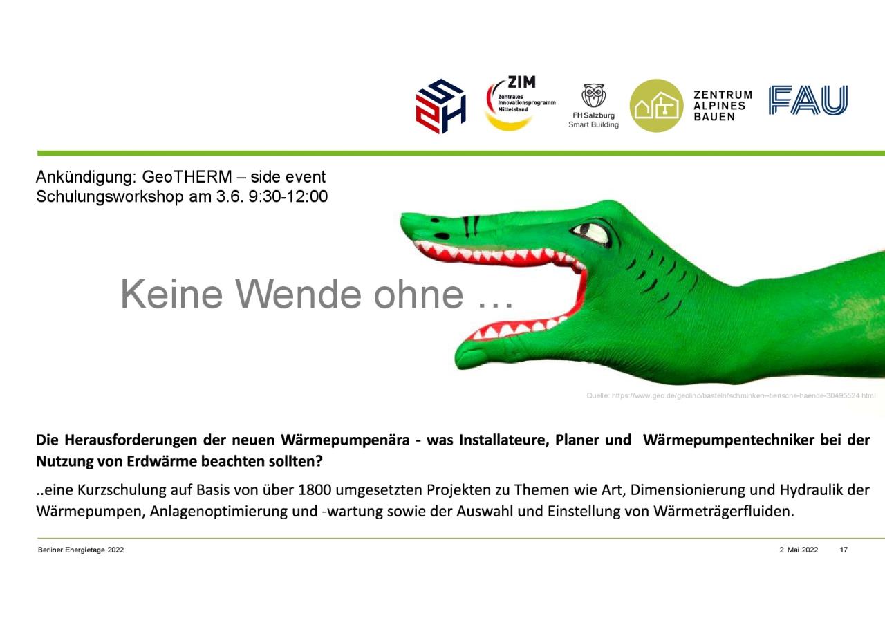

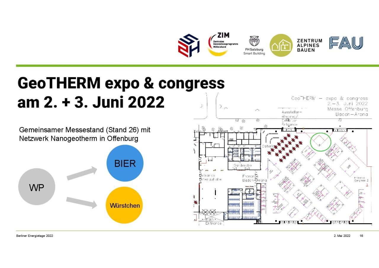

anfang nächsten monat findet mit der Geotherm in Offenburg die deutsche Geothermie leitmesse statt. ich werde dort auf den ständen von soil2heat und GTÖ stehen.
https://www.geotherm-offenburg.de/de
2022/20220507276258.jpg
das wp-bier-würstl rätsel werde ich noch auflösen...
anläßlich der messe erscheint eine spezialausgabe der deutschen branchenfibel bbr, darin erscheint ein 6-seitiger fachartikel über den RGK RGK [Ringgrabenkollektor]. die ausgabe wird überall auf der messe aufliegen.
https://www.bbr-online.de/die-bbr/heftarchiv/
erstmals findet dort auf der messe ein workshop für installateure und planer zum thema systemtechnik wärmepumpe statt, den ich abhalten darf...

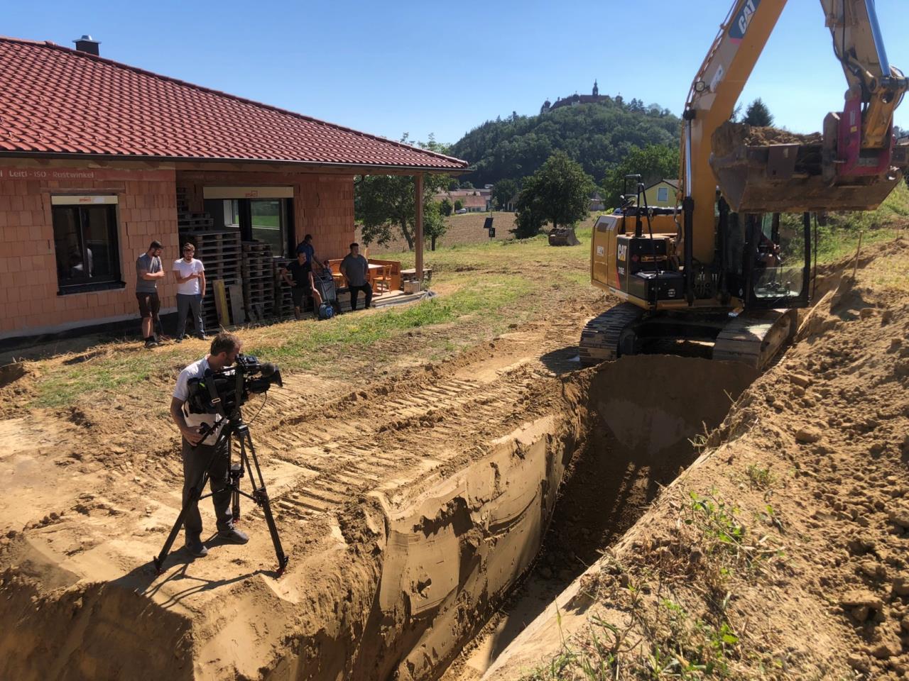

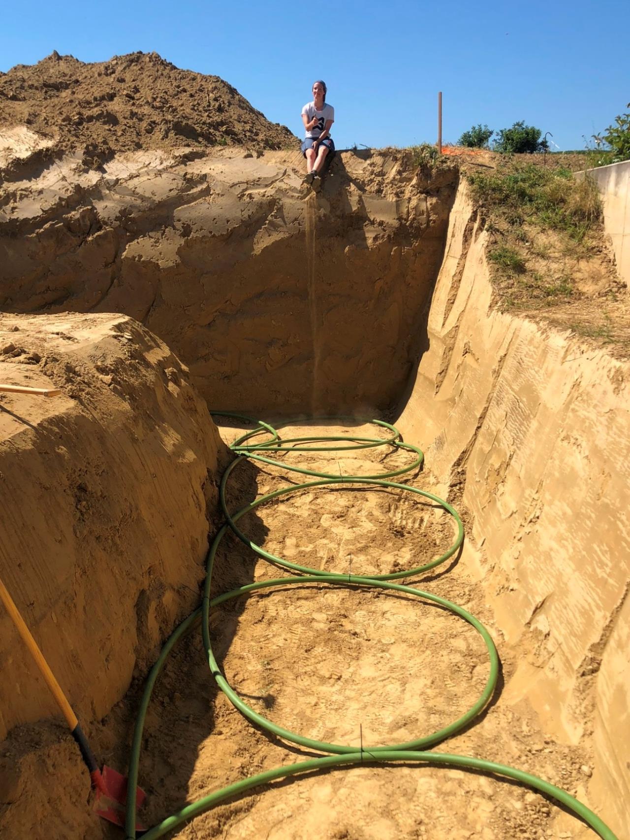

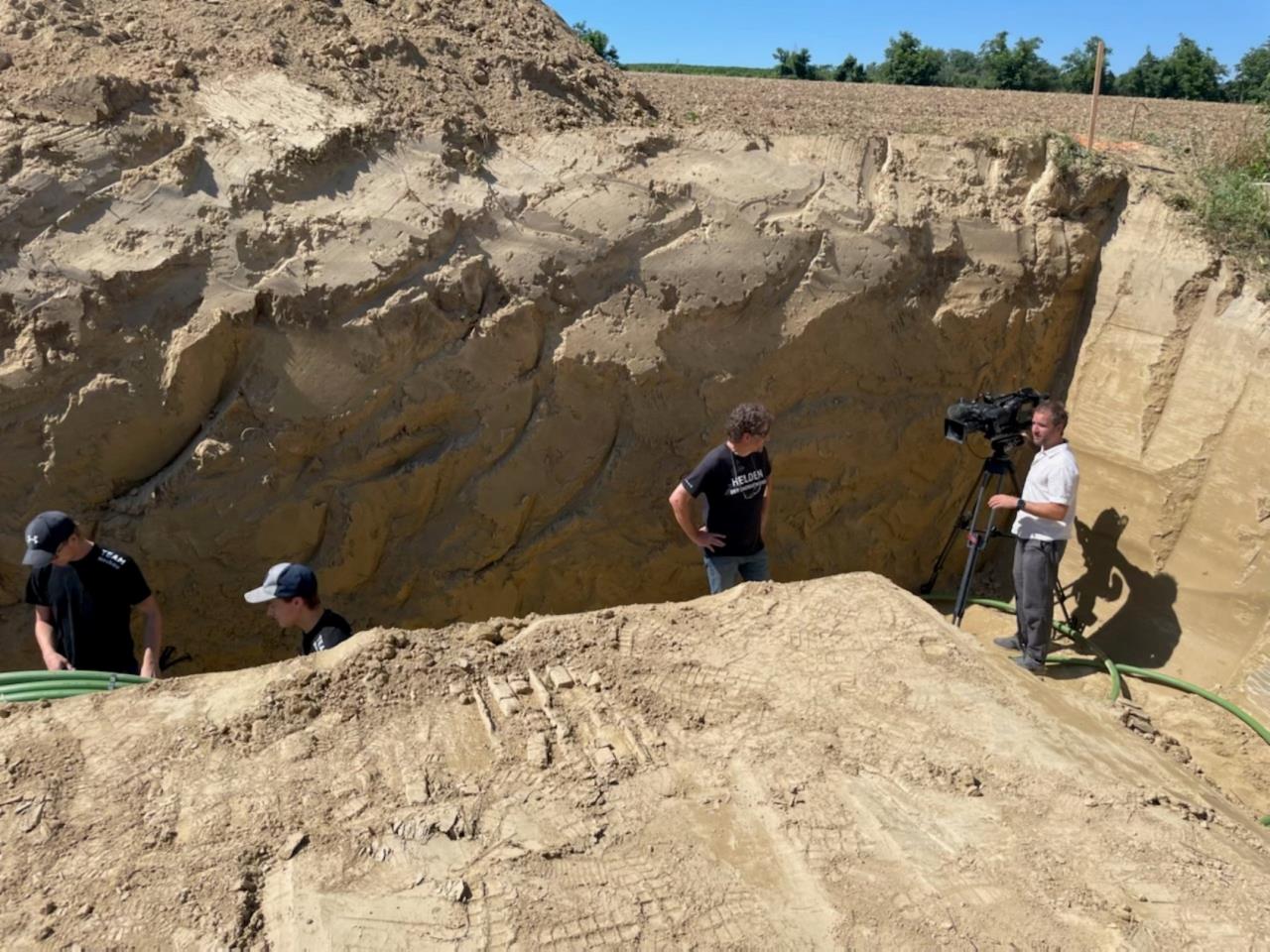

heute abends gibts im ORF im wirtschaftsmagazin ECO einen beitrag zur Geothermie. es werden 3 fallstudien gezeigt, einmal tiefe Geothermie am beispiel Frutura in der stmk, und zweimal flache Geothermie per sondenfeld im städtischen bereich und per einfamilienhaus mit RGK RGK [Ringgrabenkollektor]...
https://tv.orf.at/program/orf2/eco244.html
hier als 'sneak preview' ein paar bilder von den dreharbeiten... emoji
2022/20220908808582.jpg
2022/20220908572670.jpg
2022/20220908959166.jpg

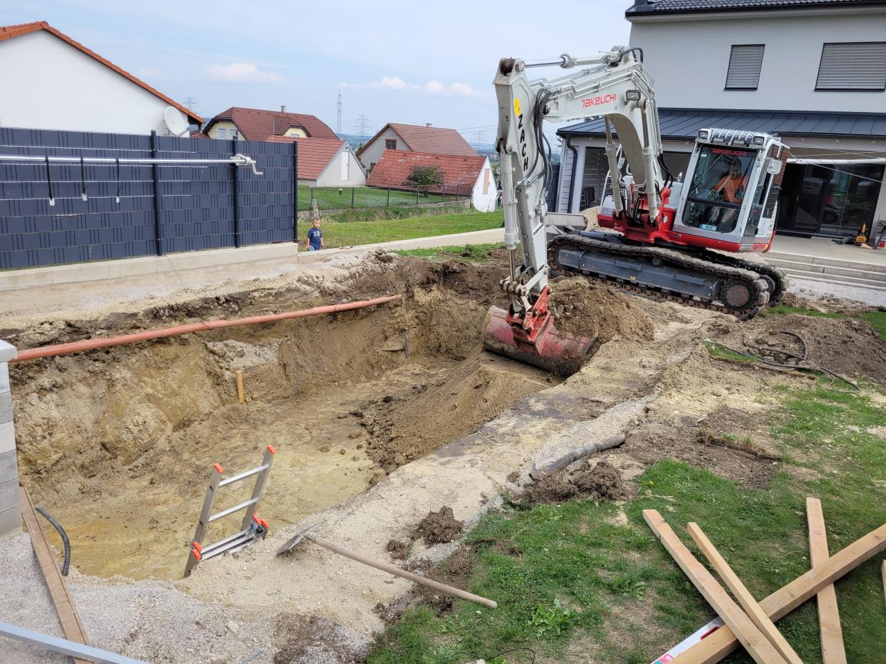

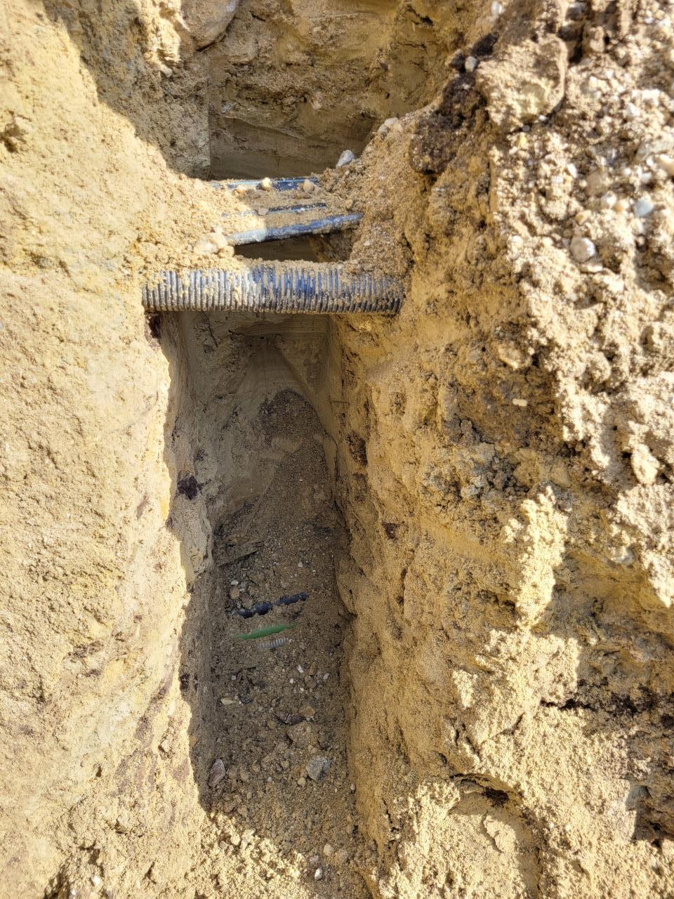

Hab heut mal wieder nach meinen Kollektor gegraben. Gott sei Dank liegt er dort wo er soll und nicht, wos Pool hinkommt. Aber näher zur Wand hätt i net können mit der Tiefe
2022/20220908198137.jpg
2022/20220908115901.jpg
2022/20220908529580.jpg
2022/20220908596628.jpg
Aber mit einer Top Planung von mir mit Arne und den Besten Kollektorbaggerer kein Thema. Hätten hinten damals bei der Gartenhütte das Platzerl kleiner machen sollen, dann wär ein grösseres Pool gangen(bzw a grössere Gartenhütte im nachhinein gsehen).
Hintern Bagger war leider schon das Sonnensegel und der Haufen also es war echt arschknapp

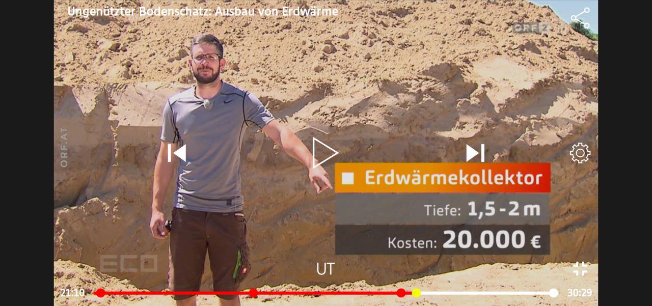

Also bei dem Bild hat's mich schon kurz gerissen:
2022/20220909558253.png
Weil ein Unbedarfter denkt jetzt, daß nur der Kollektor 20.000€ kostet. 🤔 War wohl a 0 zuviel...

Ich finde da waren mehr für den laien abschreckende Punkte.
Preis, Fläche, Genehmigung...

ds50 schrieb: Weil ein Unbedarfter denkt jetzt, daß nur der Kollektor 20.000€ kostet. 🤔 War wohl a 0 zuviel...
Hab mir dasselbe gedacht, wovon sprechen die da bitte? Die ganze Installation rund um die Wärmepumpe? Diese Zahl unerklärt und undifferenziert da hinschreiben war keine journalistische Glanzleistung.
Aber unterm Strich eine riesige Bühne und hoffentlich springen sehr viele auf den Zug auf und informieren sich dann genauer und werden sehen, dass sich der Preis auszahlen wird.
Dass man die ganze Tragweite vom RGK RGK [Ringgrabenkollektor] mit Effizienz und Kostenersparnis nicht in einen kleinen Beitrag packen kann, war mir vorher schon bewusst.
