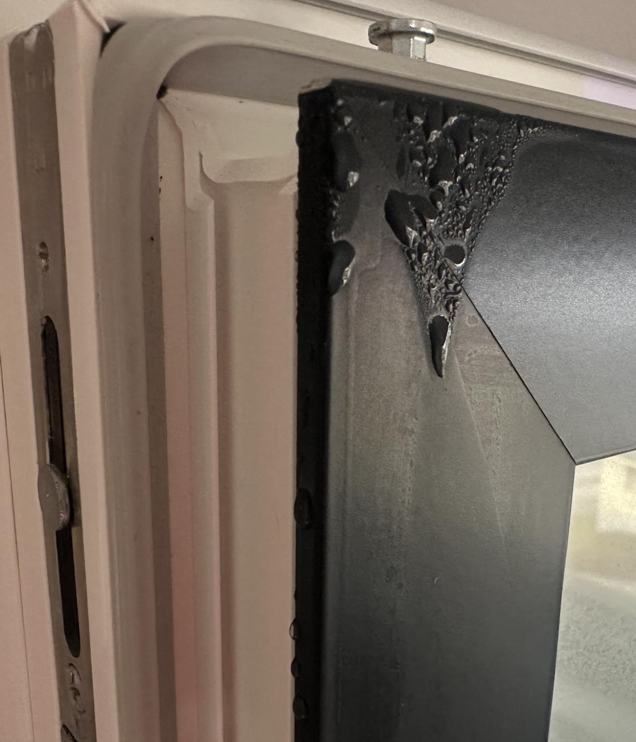

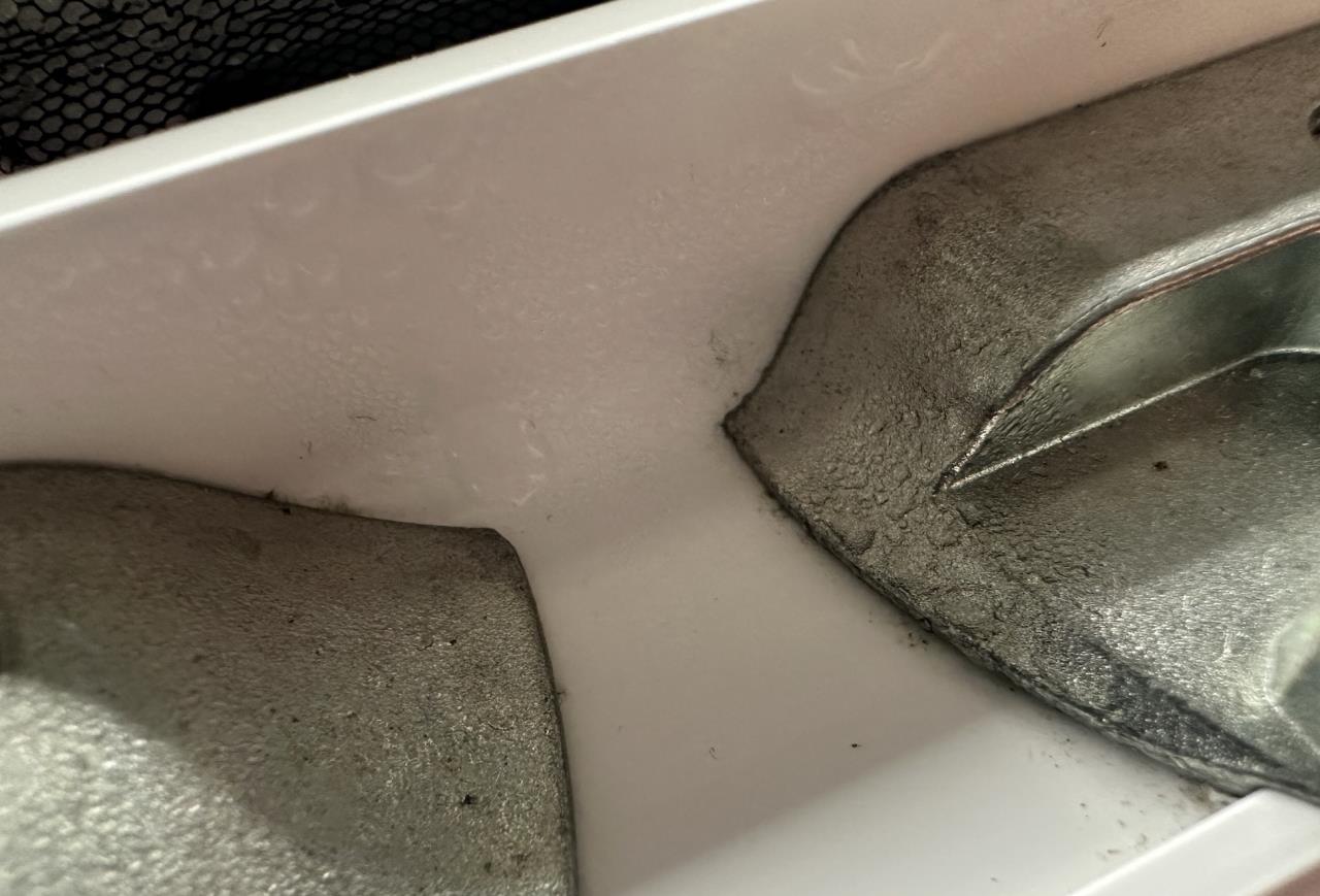

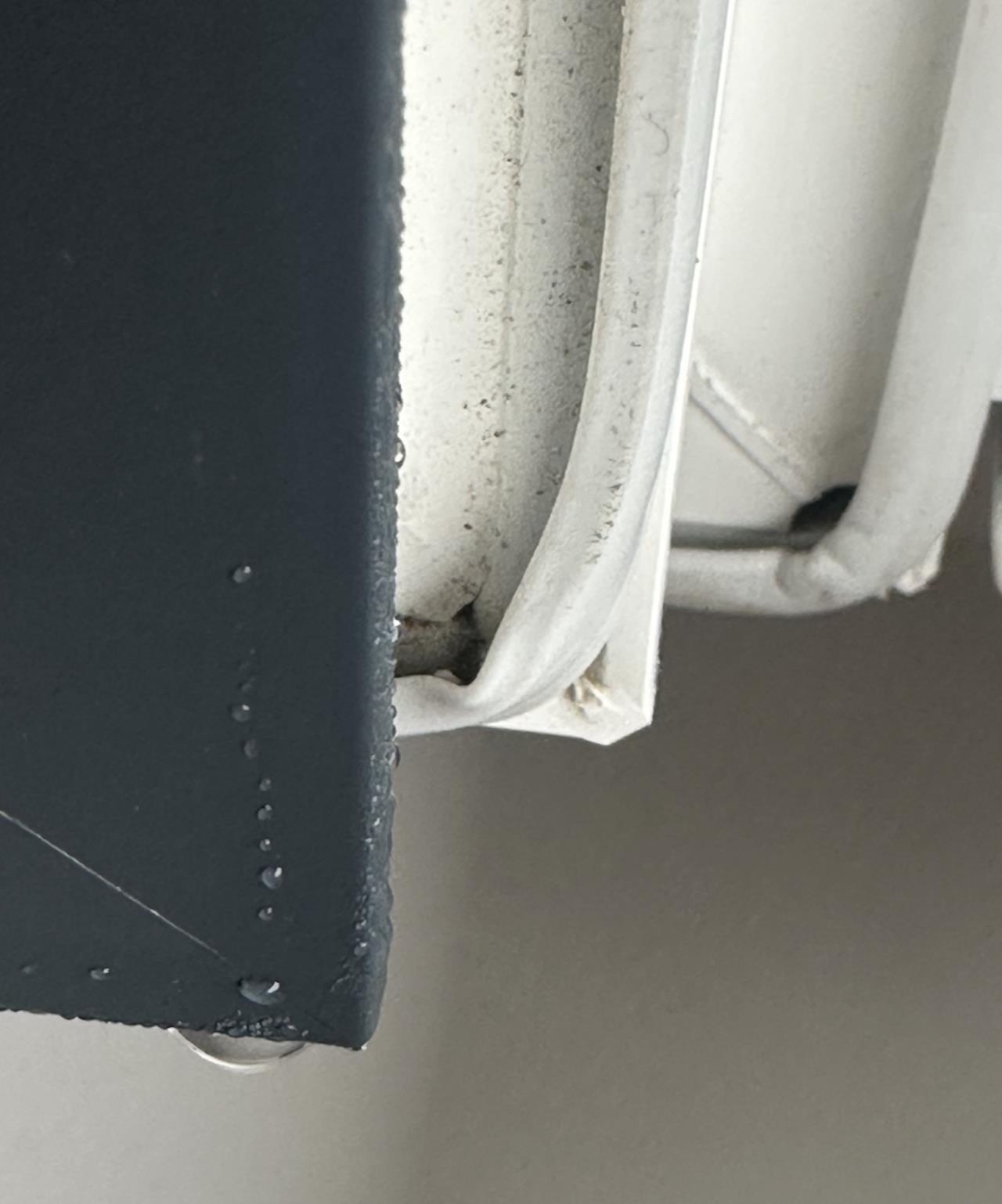

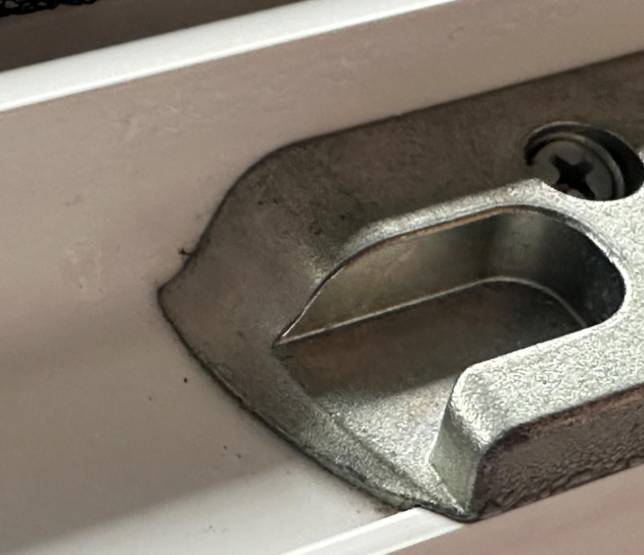

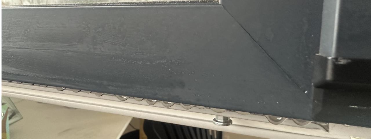

Hier noch Fotos bei einem Fenster im Südosten (Kinderzimmer), wie sich das dann darstellt.
Vor allem ist er (älterer Sohn) der Langschläfer, also ist hier die längste Zeit zwischen Lüften und Heizperiode.

Das ist ja richtig übel..... So dürfen die Fenster beim ausheizen eines frischen Estrichs aussehen, aber sicher nicht im "normalen Betrieb".
Gerade mal selbst gecheckt, alles trocken bei unseren Josko Platin.

Naja also viel ist das nicht... Und wie gesagt nur im OG und nur in den Schlafzimmern UND auch nicht jeden Tag - heute zB. war so gut wie gar nichts zu sehen.
Werde aber wirklich mal mit dem Infrarot-Laserthermometer rangehen am Abend und morgens - und dann schauen, wie die Oberflächentemperaturen so sind.
Stören tuts mich wie gesagt wenig - die paar Mal, die es schlagend ist, wische ichs halt weg, während des Lüftens.
