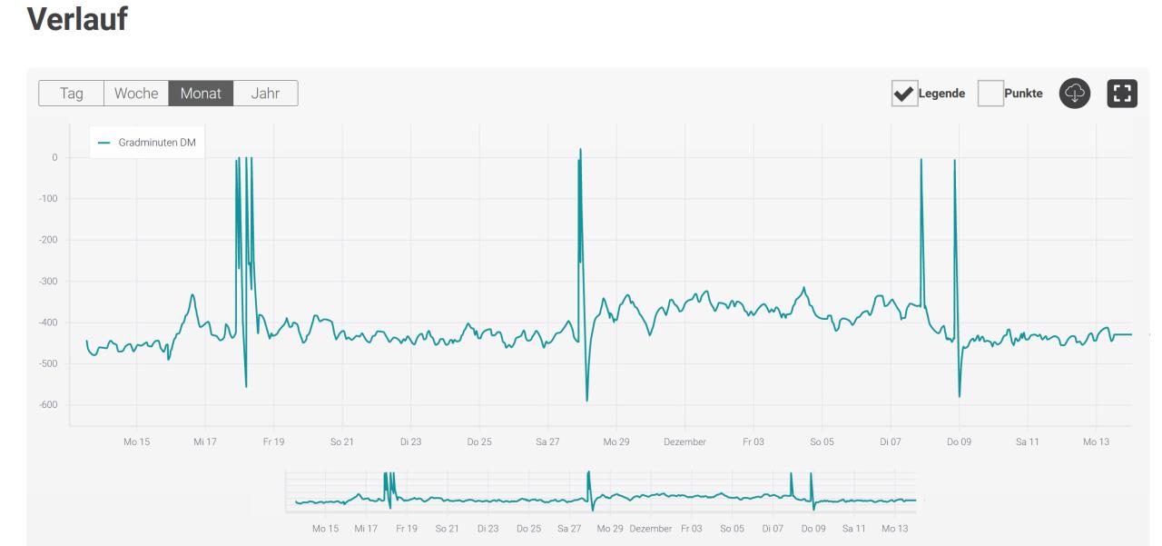

Hallo ins Forum,
ich bin hier ganz neu und dies ist mein erster Beitrag.
Ich habe folgendes Problem.
Meine Nibe S1255-6 PC hängt an einem RGK RGK [Ringgrabenkollektor] und beheizt das Haus eigentlich sehr effizient. Was mich aber stört, sie macht immer wieder unerklärliche Neustarts. Zum Beispiel heizt sie ganz normal, dann bringt sie einfach ab, setzt GM zurück und wartet anschließend, bis sie wieder aufgelaufen sind, um weiter zu heizen.
In den letzten 7 Tagen ist mir dasselbe während der Warmwasserbereitung 2x widerfahren. Sie hat die Bereitung abgebrochen, wieder GM zurückgesetzt und hat danach ganz normale weiter gemacht. HUP Brauchwasser = Auto.
Hatte schon Kontakt mit Nibe, doch die Lösungsansätze überzeugten mich nicht.
Mir wurde bspw. empfohlen, die WQP auf Auto statt Deltat 5K zu setzen, den Betriebsvorrang WW WW [Warmwasser]/H auf 40/20min statt 180/0min zu setzen etc. Ich probiere es zwar gerne aus, kann aber nicht glauben, dass das etwas bewirken soll.
HUP läuft beim Heizen auf 45% manuell (12,8l/min). Systeminhalt ca. 350l Wasser, weil 2x FBH FBH [Fußbodenheizung] und 2x BKA BKA [Betonkernaktivierung] in den Decken. Die wird auch die Wärme gut los, das ist nicht das Problem (VL/RL momentan 27,1/23,5, Verdichter 46Hz, AT 0,0°C).
Ich fahre eine Tagesanhebung HK+1. Eventuell liegt das Problem darin? Aber auch außerhalb der Tagesanhebung, z.B. abends, bricht sie den Heizvorgang manchmal ab und setzt GM=0. Dabei kalibriert sie immer die WQP oder HUP (meist abwechselnd).
Sie meldet auch immer wieder irgendwelche Fehler.
Bspw. Fehler 319 Kommunikationsfehler mit Inverter am 23., 26. und 29.11
- oder fehler 368 vorüb. Kommunikationsfehler MCB Platine (3x)
- oder Fehler 332 Inverterschutz
etc.
Habt ihr eine Ahnung, woran das liegen könnte?
Nibe meint, Einstellungen (siehe oben) sind nicht optimal. Aber das kann doch nicht daran liegen, oder?
Danke für eure Hilfe!
