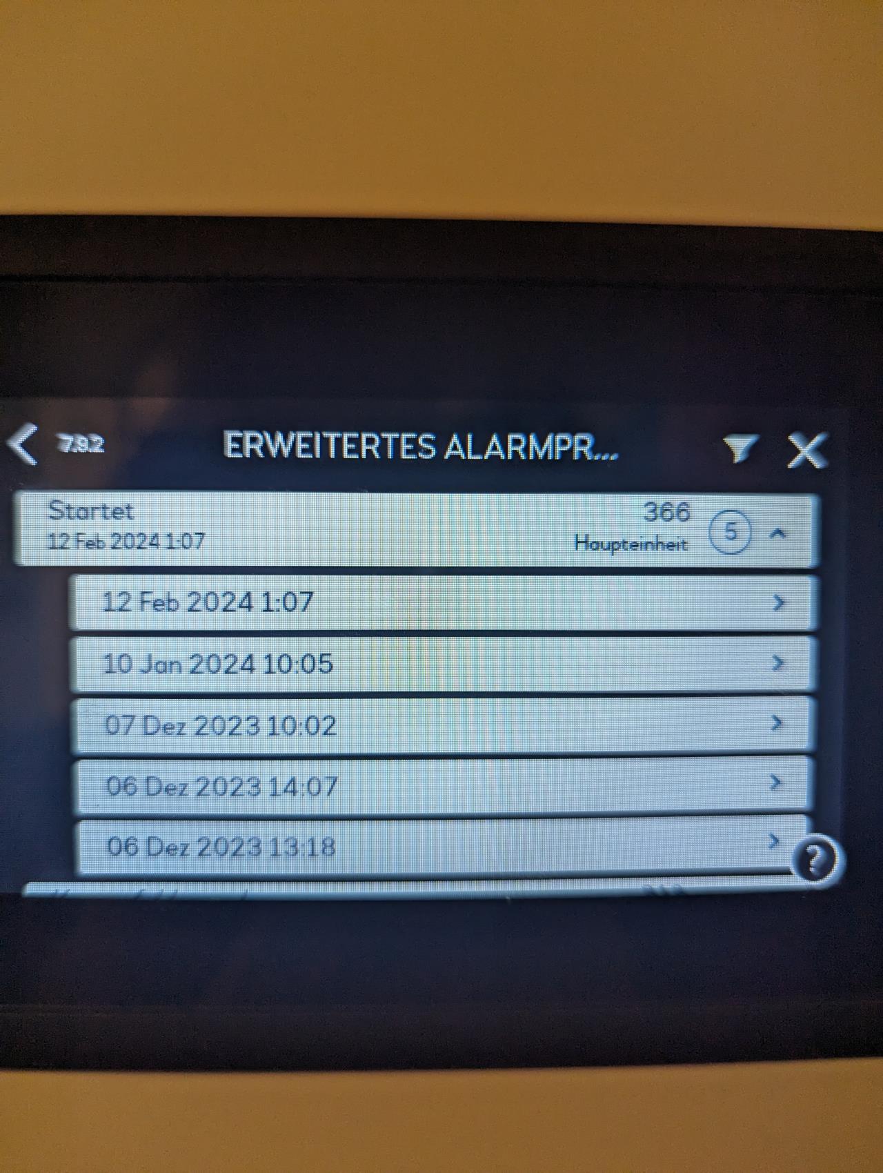

Habe es bei mir auch gerade mal gecheckt. Seit Januar 23 immer mal wieder den Fehler 366. Besonders seit Dezember 23.

Ich hab bei mir jetzt mal in den Aufzeichnungen geschaut, der Fehler 366 kommt immer dann, wenn eine GM Nullung war.

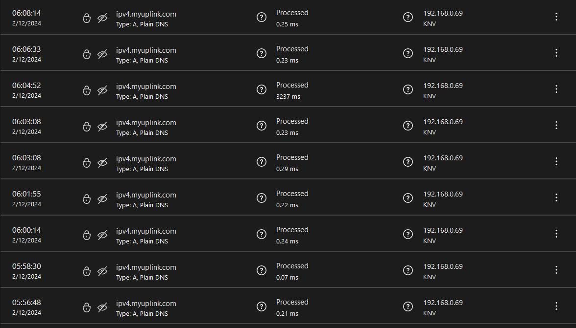

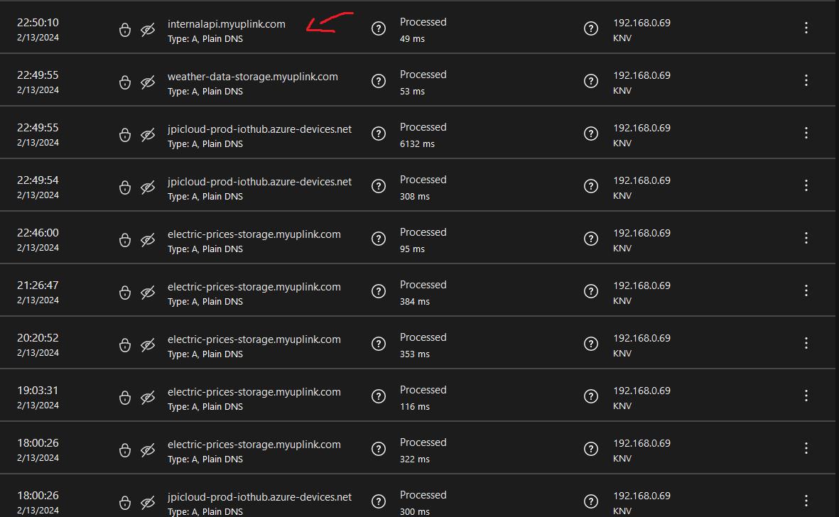

Ulairi schrieb: @gdfde Wie genau hast du die WP WP [Wärmepumpe] von myuplink getrennt? Ich habe sie nämlich auch von myuplink getrennt, verwende myuplink nicht mehr und sehe auf meinem DNS Server, dass trotzdem, was auch immer, von myuplink abgefragt oder gesendet wird.
Ich habs über die WP WP [Wärmepumpe] direkt im Menü getrennt.
Ich hab aber auch gesehen, dass sie immer noch mit Servern in der Microsoft Cloud kommuniziert.
Ich hab aber dennoch keine GM Nullungen mehr bzw. sehr vereinzelt (1-2 mal pro Jahr).

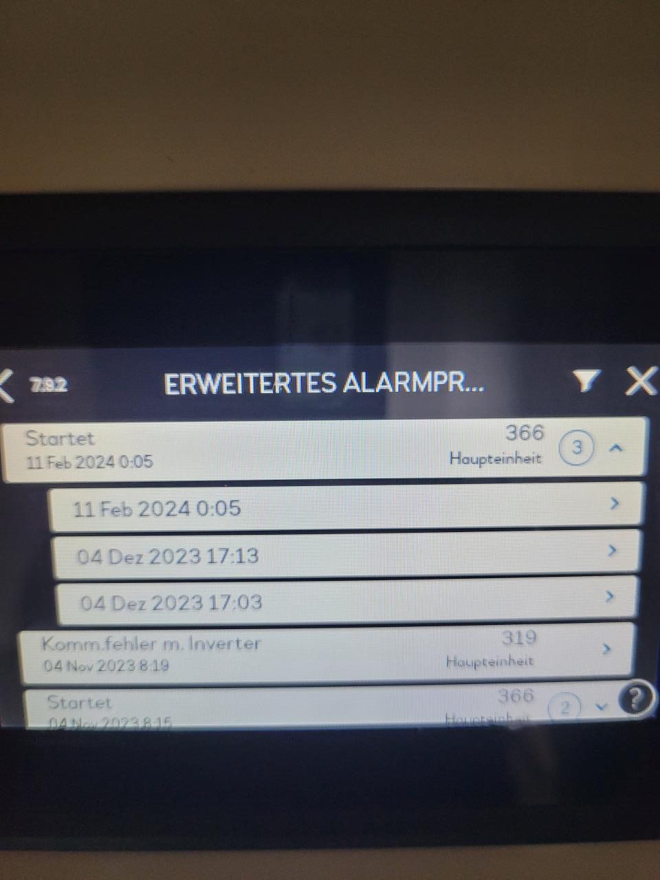

2024/20240214447751.jpg okay du hattest recht bei mir ist der Fehler ebenfalls drauf.
Bin mir mit dem Fehler am 11.2 ziemlich sicher dass dieser den Takt beendet hat weil draußen zu warm war.
Der Fehler 4. Dezember waren wir im Urlaub,  seit dem Zeitpunkt ist sie aber durchgelaufen bis zu 11.2.

Mein Installateur geht von Spannungsschwankungen aus, welche die spontanen Neustarts mit GM-Nullung verursachen (Alarm "366 Startet"). Ich habe ihm nun die 21 Änderungseinträge aus dem Änderungsprotokoll (Menü 7.9.1) zugesandt. Alle 21 Änderungseinträge haben exakt denselben Zeitstempel wie der Alarm "366 Startet". Das wär's für den Moment.

Ulairi schrieb: Ich hab bei mir jetzt mal in den Aufzeichnungen geschaut, der Fehler 366 kommt immer dann, wenn eine GM Nullung war.
Frage: Könnte es auch anders rum sein?
Die GM-Nullung erfolgt wegen des Alarms "366 Startet".

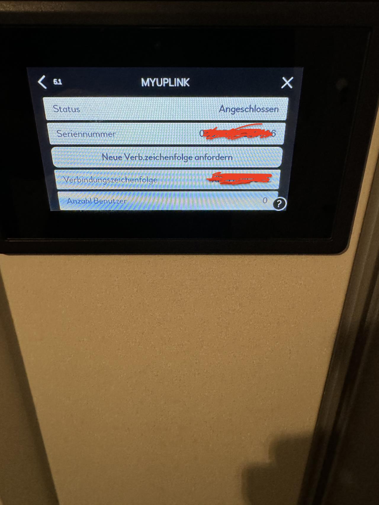

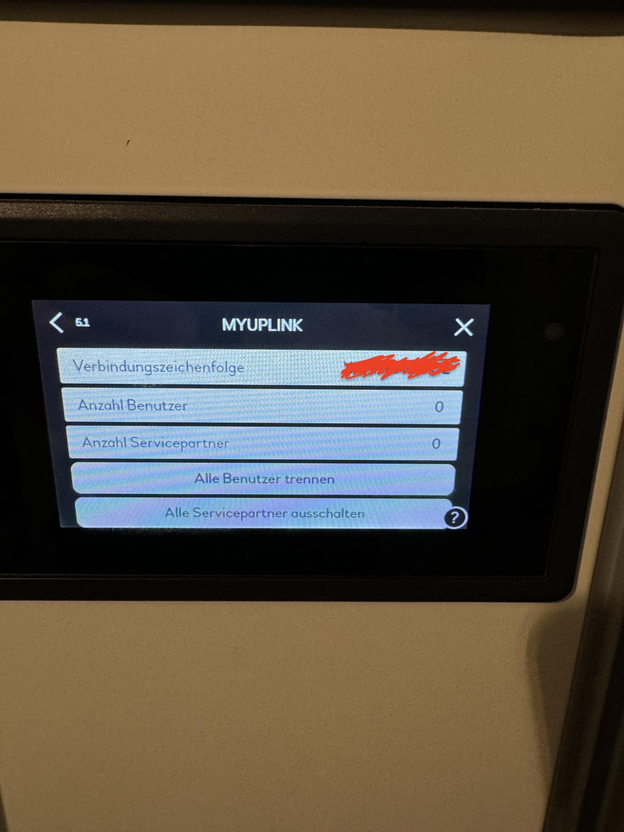

Kannst du mir bitte einen gefallen machen und ein Foto vom myuplink Menü der WP WP [Wärmepumpe] machen? Würd mich nur interessieren, ob das bei dir anders aussieht als bei mir.
Weil "deaktivieren" heißt ja eigentlich nur die WP WP [Wärmepumpe] trennen. Mehr kann ich ja nicht machen oder?

Mir ist aber grad aufgefallen, dass der Status immer noch auf verbunden steht, jedoch ohne Benutzer.
2024/20240215239944.jpg
2024/20240215731110.jpg

Ja genau so schauts bei mir auch aus.
Ich vermute nämlich, wirklich trennen von myuplink kann man das Ganze nur, wenn man die WP WP [Wärmepumpe] vom Internet trennt.
In meinem Fall geht das aber nicht, weil ich die WP WP [Wärmepumpe] mit der SPA Funktion betreibe. Vielleicht bringt das letzte FW Update aber auch die Lösung.
