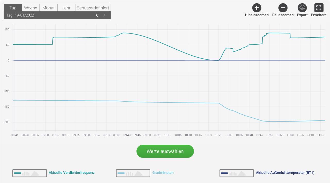

Laengsdenker schrieb: Verdichterstopp, Takt abgebrochen. Ohne GM Nullung
sowas habe ich überhaupt noch nie gesehen. verdichterstopp ohne °min-nullung...
Mhtech schrieb: warum kommt da keiner vom Hersteller ? bei mir waren die bei der ersten Störung (hatte ich an einem Samstag) dann gleich am Montag da,
1 -> D vs A, in D gibt es einen dreistufigen vertrieb, da ist der großhandel der ansprechpartner des installateurs, ganz anders als bei KNV in A...
2 -> werksinbetriebnahme, bei dir ja, bei Viktor nein. da prüft der hersteller nicht nur die maschine (großserienproduktion mit roboter am fließband), den kältekreis, sondern auch die arbeit des installateurs, arbeitet ein protokoll ab und liest die anlage in sein system ein. jeder servicetechniker ist dort zertifizierter kältetechniker. der darf und kann dir auch einen neuen verdichter einlöten...
3 -> KNV hat 2-stufigen vertrieb, nimmt nur selber in betrieb oder schult große installateure zur inbetriebnahme...
19.1.2022  (#225)
dyarne schrieb: sowas habe ich überhaupt noch nie gesehen. verdichterstopp ohne °min-nullung...
hier die grafik dazu mit der neuen bedienoberfläche...
2022/20220119388822.png
hab ich so noch nie gesehen...
dürfte aber tasächlich ein stopp gewesen sein nachdem danach die 40hz startsequenz gefahren wird.
die glättung beim abschalten ist an der stelle natürlich unglücklich dargestellt...

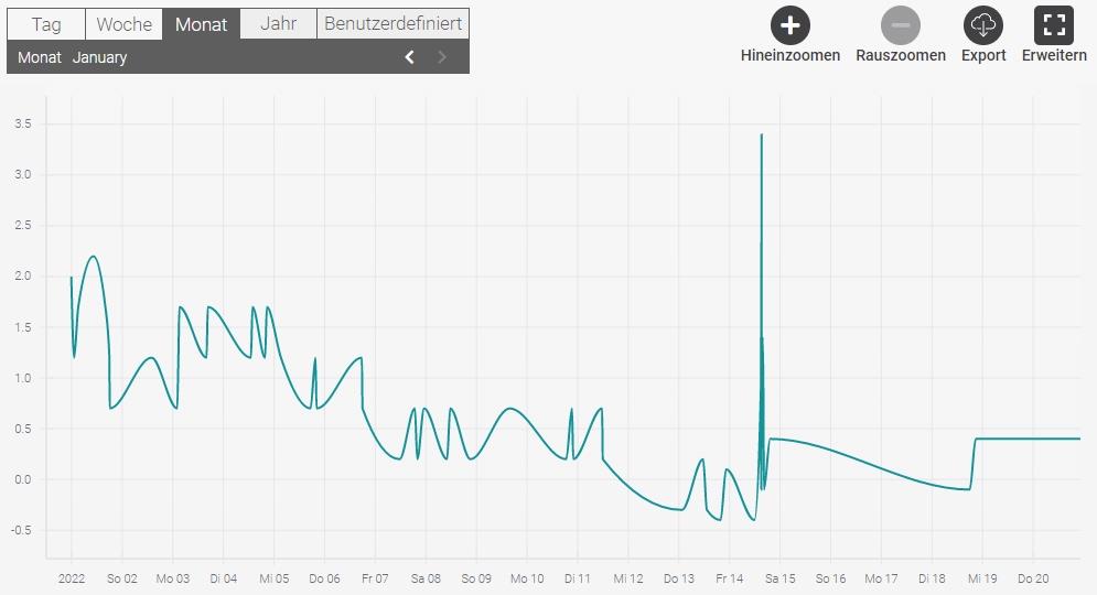

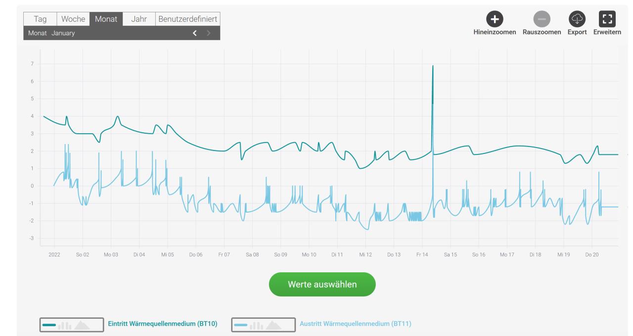

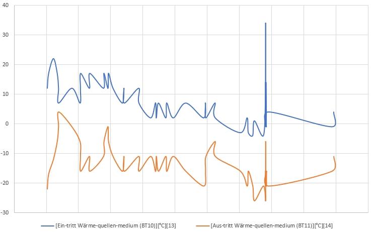

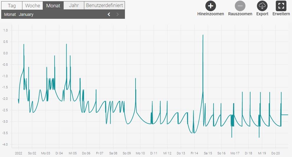

Mhtech schrieb: sieht aber so aus ? da stimmt was nicht bei dir
in Online Viewer ist alles ok, ich spreche davon die Daten herunterzuladen (Export Button rechts oben) und dann in Excel ein Diagramm erstellen. Die Zahlenwerte in der csv entsprechen nicht jenen die im Online Viewer dargestellt werden.
Mangels Premium hier 2 Screens vom gleichen Zeitraum Jänner:
Quelle EIN:
2022/20220120705918.jpg
Quelle AUS:
2022/20220120985166.jpg
Mit Daten aus Export:
2022/20220120939768.jpg
Ich bin jetzt bei 0/-3°C angekommen und hätte das gerne etwas besser aufbereitet/gespeichert, die Daten aus dem csv geben das aber nicht her (man beachte die Skala)

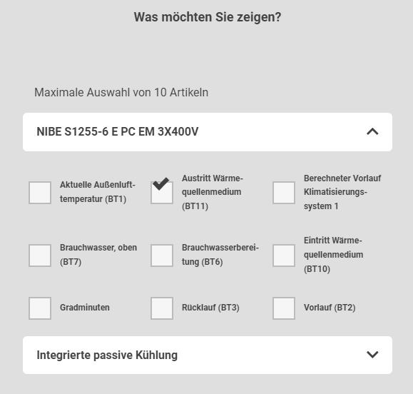

20.1.2022  (#240)
Wenn ein User die neue Oberfläche umständlicher findet, weil man einfach für eine Auswahl mehr Klicks benötigt und nicht so schnell zwischen Parametern umschalten kann dann akzeptier das doch einfach. Danke. Ich sehe darin keinen Vorteil. Nicht alles was von KNV kommt glänzt, siehe Bedienung am Gerät selbst. Geschwindigkeit wie aus der Steinzeit. War anfangs besser -> Verschlimmbessert.
Was ist daran bitte superfancy? Das Design? Dass nichtmal das Häkchen im Kastl sitzt? Ja wow.
2022/20220120442140.jpg
Vorher: https://myuplink.com/history aufrufen, Nibe S1255 auswählen, alle Werte durchklicken - Diagramm schaltet sofort um.
Jetzt: https://myuplink.com/history aufrufen, Werte auswählen, Nibe S1255 auswählen, Wert anklicken, Wählen - Diagramm wird angezeigt. Zum Ändern des Anzeigewerts wieder auf Werte auswählen, Wert anklicken, Wählen klicken.
Wirklich besser, ja.
