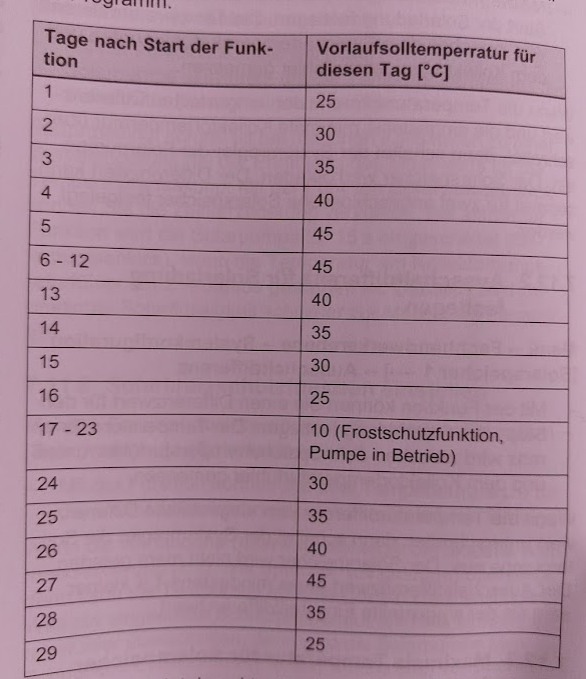

Wir haben einen Calciumsulfat-Fließestrich und eine LWP LWP [Luftwärmepumpe], deswegen weiß ich nicht wie sehr dir diese Infos weiterhelfen, aber bei uns hat das Ausheizprogramm so ausgesehen:        ... also max. 45°C. Das wird ziemlich sicher viel Energie (und Geld) kosten. Unser Bauleiter und der Installateur haben uns vorgewarnt, dass wir uns nicht über die nächste Stromrechnung wundern sollen :-D Anmerkung: bei unserer LWP LWP [Luftwärmepumpe] schaltet sich ab 45°C VL VL [Vorlauf] Temperatur der Heizstab dazu.  |

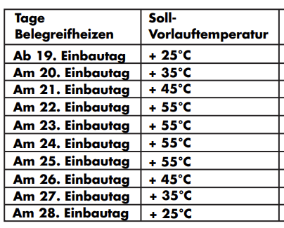

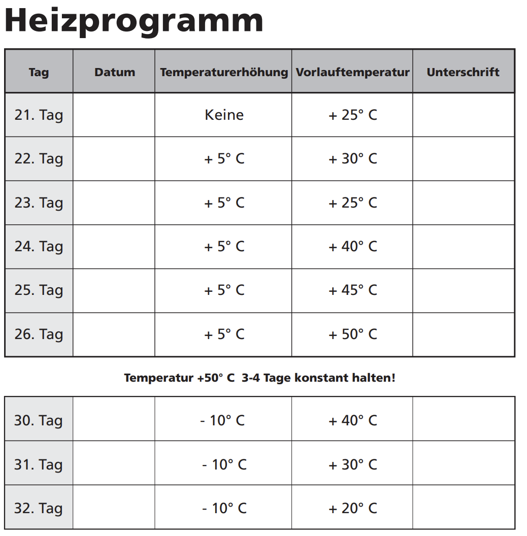

Danke fürs Feedback.   Ich hab gleiche Bedenken: Das Ausheizen soll ja einerseits das "Trocknen" beschleunigen jedoch auch die "Ausdehnung" der Rohre bewirken. Wenn mir klar ist dass ich im modernen EFH mit BKA BKA [Betonkernaktivierung] mit der VL VL [Vorlauf] nicht über 30 Grad kommen werden warum dann mit 55°C ausheizen? Ist doch eine Verschwendung von Energie, selbst wenn wir auch eine PV haben. Wie seid ihr das angegangen? In Diskussion mit der Estrich-Firma gehen? Glaube auch, dass die 55° nicht State-of-the-Art sind... Bin neugierig wie die Firma reagieren wird...  |
   Mir kommt manchmal vor, als ob manche "Professionisten" sich überhaupt nix um physikalische Fakten scheren und den gleichen Blödsinn immer und immer wieder verbrechen, "weils halt immer schon so war"! Ich möchte einmal wissen, wieviel Tonnen CO2 tagtäglich in Österreich sinnlos verbrannt werden, weil die Bauherren von der Estrich Firma so einen Käsezettel in die Hand gedrückt bekommen und die sich dann nicht im ESH ESH [Energiesparhaus] Forum informieren. Grrrr... Wie schon öfter beschrieben, darf dir der Estrich Leger persönlich aufklären, welchen physikalischen Zweck es hat, fast 20°K über deine vermutete Auslegungstemperatur auszuheizen, verbunden mit der Frage, ob er bereit ist, diese sinnlos entstehenden Stromkosten von seiner Estrich Rechnung in Abzug zu bringen. Ich hab im Dezember letzten Jahres mein Haus (246m²) beginnend von 8°C über 2 Etappen mit der gleichen WP WP [Wärmepumpe] wie du ausgeheizt und dafür 1800kWh Strom benötigt. Jeder, der meint, 1200€ fürs Ausheizen zu bezahlen, sei ok, würde ich mit dem nassen Fetzen davonjagen. EDIT: Der Heizstab schlug sich mit 20kWh zu Buche.  |

Ich hab um die 350€ gezahlt, bei max. 38°C.   Ein Freund von mir hat 2000€ gezahlt, weil der Insti unfähig war, den Heizstab zu deaktivieren, und dann halt die 55°C... Ein JEDER Bauherr, der sich nicht für das Ausheizen interessiert, fährt da locker mit 1000€ ein, das trau ich mir sagen. Ich hatte auch ein Blatt vom Estrichleger, da stand oben, bis zu 55°C. Mein Insti und der KNV IBN Techniker hätten beide bis 55°C ausgeheizt. Das ist ganz einfach: Wer zahlt, schafft an!

Ad Erfahrung: Abholen bei der Temperatur, wo der Estrich gerade ist. Alle 2 Tage um 3°C (viell. Anfangs etwas mehr) erhöhen. Endtemperatur (= Auslegungstemperatur der FBH FBH [Fußbodenheizung] + Angstzuschlag, in meinem Fall 38°C) 3-5 Tage halten, Abkühlen mit max. -10°C pro Tag.    Das war bei mir das "Funktionsausheizen", d.h. der Estrich darf sich ausdehnen bis zum max. Nicht zu verwechseln: Falls der Estrich dann noch zu feucht ist, kann man mit dem "Belegreifheizen" nachhelfen. Da hab ich keine Erfahrung, denn mit über einem Jahr Liegezeit des Estrichs hab ich definitiv keine Probleme mit Feuchtigkeit, Schimmel & Co. Fakt ist auch, daß das ganze Zeit braucht. Mit dem geld- und erdwärmeschonenden Verfahren sparst du Zeit, da die Tmax deutlich unter 55°C liegt, kostet aber auch Zeit, da die Temperatursprünge v.a. im oberen Bereich nicht zu hoch sein sollen, um die WP WP [Wärmepumpe] und RGK RGK [Ringgrabenkollektor] nicht zu überlasten.  |
