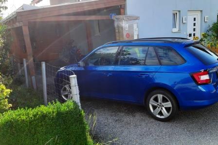

29.8.2022  (#161)
kraweuschuasta schrieb: war ganz nervös, dass sie endlich da ist und dass sie keiner fladert....
Na mit diesem Schloß werden die potentiellen Diebe sicher abgeschreckt 😂😂
29.8.2022  (#162)
Hi
gdfde schrieb: Na mit diesem Schloß werden die potentiellen Diebe sicher abgeschreckt
Das war ja nur ein Teil, eines 3-teiligen ausgesklügelten Sicherheitsplans
1. Schloß+Kette
2. alle 20 Minuten Patrouille - Kraweuschuasta und Kartonara
3. Zufahrmöglichkeit erschwert
2022/20220829161096.jpg
und 4. Das Ding ist sch**** schwer, zu fünft hammas die Stiege in den Heizraum gewuchtet. Also alleine fladerst die nicht so leicht, ohne Autokran oder Ameise emoji
