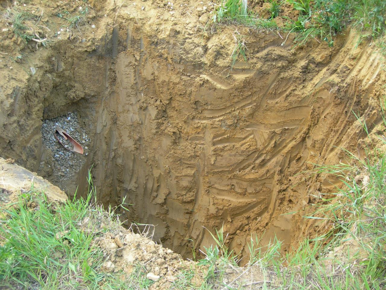

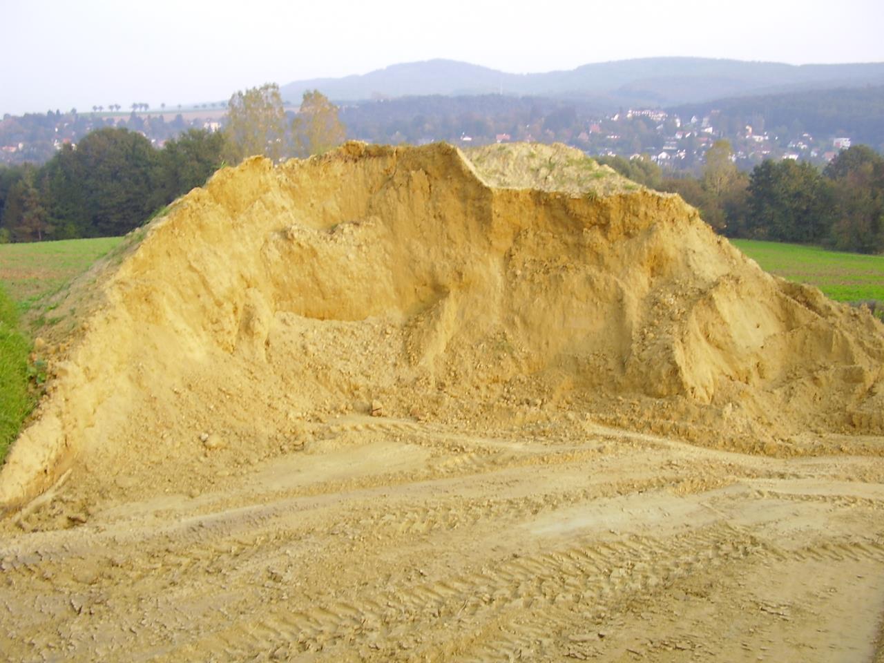

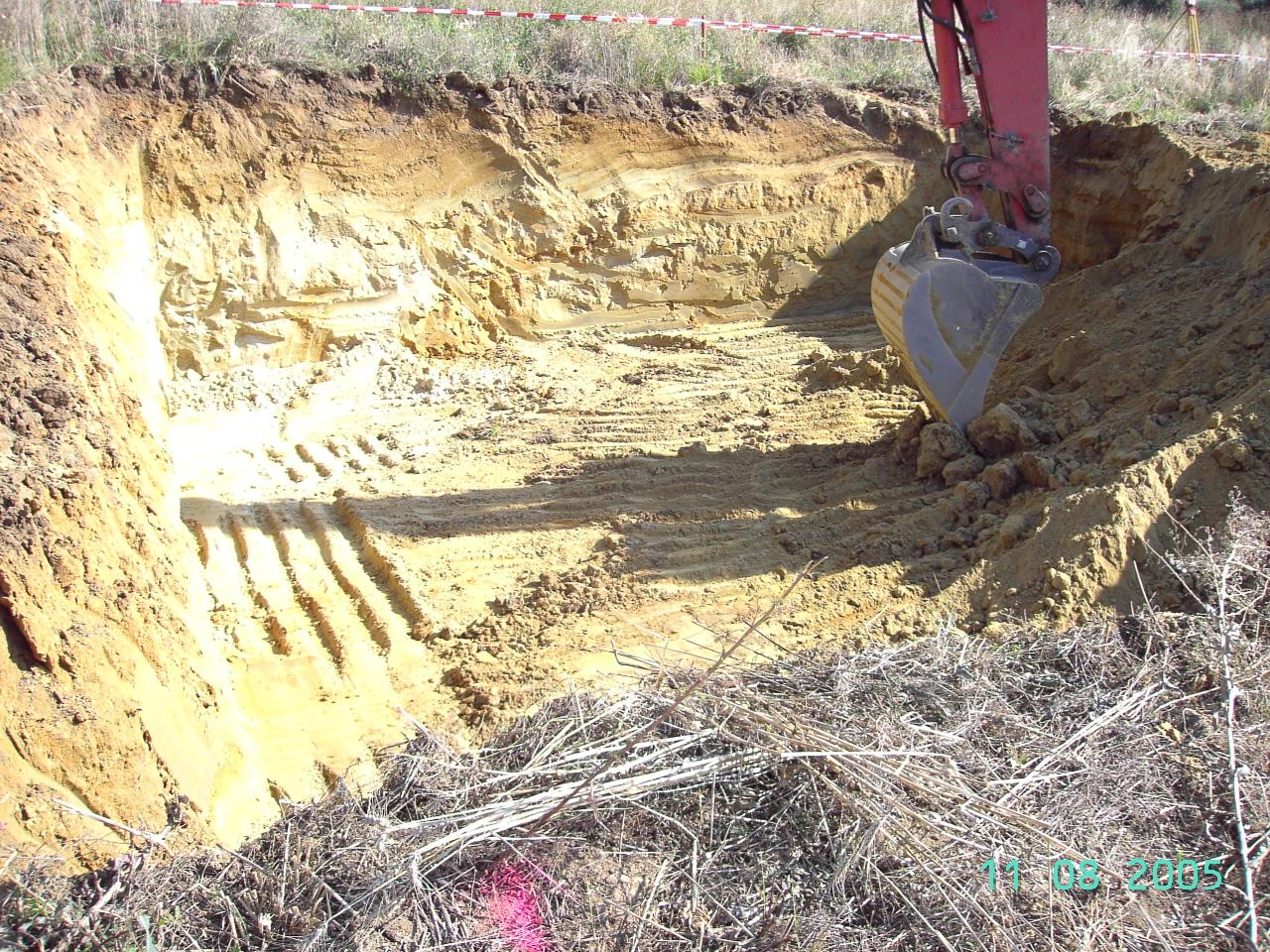

Hier Aushubfotos: (k.A. ob das lehmiger Sand oder sandiger Lehm ist) von einer Nachbarin wissen wir, daß die Leute früher (also viel früher) hier vom nördlichen Teil des Grundstücks  immer Sand geholt haben... südlicher wirds mehr lehmig..
2021/20211212771217.jpg
2021/20211212995762.jpg
2021/20211212715118.jpg
Christiano schrieb: Die Leistung wäre auch für lehmigen Sand noch ausreichend und enthält Reserven.
Stelle mal einige Fotos von dem Aushub ein.
