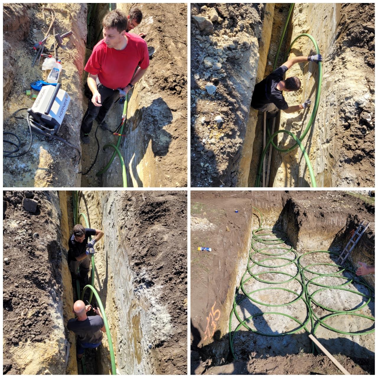

Mittlerweilen verlegt man für so 6kw nur mehr 1xdn40 mit 400m also 2x200 geschweisst. Geht wesentlich schneller beim verlegen und man spart sich den Verteiler. Haben erst vor 2 wochen einen gelegt senkrecht und waagrecht verlegt. War komplex aber ist gut gangen.
2021/20211017478215.jpg
  •  cacer
17.10.2021  (#25)
ich will mich ja nicht unbeliebt machen, aber diese bilder kann man nur als schlechtes beispiel verwenden.
DAS IST LEBENSGEFÄHRLICH!
ohne verbau niemals in so einen schlitz rein, egal wie standfest der boden erscheint.
17.10.2021  (#26)
Sehr ich auch so. Beim senkrechten Verbau sollte man ja außerhalb alles vorrichten und dann reinheben?
Das scheint mir wirklich ein extremer Fall zu sein... muss mal wieder jemand sterben bis es ernst genommen wird?
17.10.2021  (#27)
Ja ich hab sie eh vorgewarnt. Die erde war echt stabil. Aber sie wollten das unten im Schlitz richten. Hatten versucht den zu reinheben aber er hat sich nicht gelegt und dann sind die 2 reinghüpft. Aber ich glaub nicht das da gleich einer sterben wird. Oben war er breiter gegraben und unten schmäler
17.10.2021  (#28)
Die Chancen, wenn es instabil wird, aus sowas lebend rauszukommen,  sind Nahe Null. Da reicht schon brusttief verschüttet werden. Über 1:1 bzw 45° ist in den meisten Fällen ein sehr gefährliches Spiel...
Es sterben übrigens tatsächlich jedes Jahr Menschen in Österreich auf die Art, so traurig es ist, weil es einfach zu wenig ernst genommen wird..
Gut das es in dem Fall gut ausgegangen ist.
