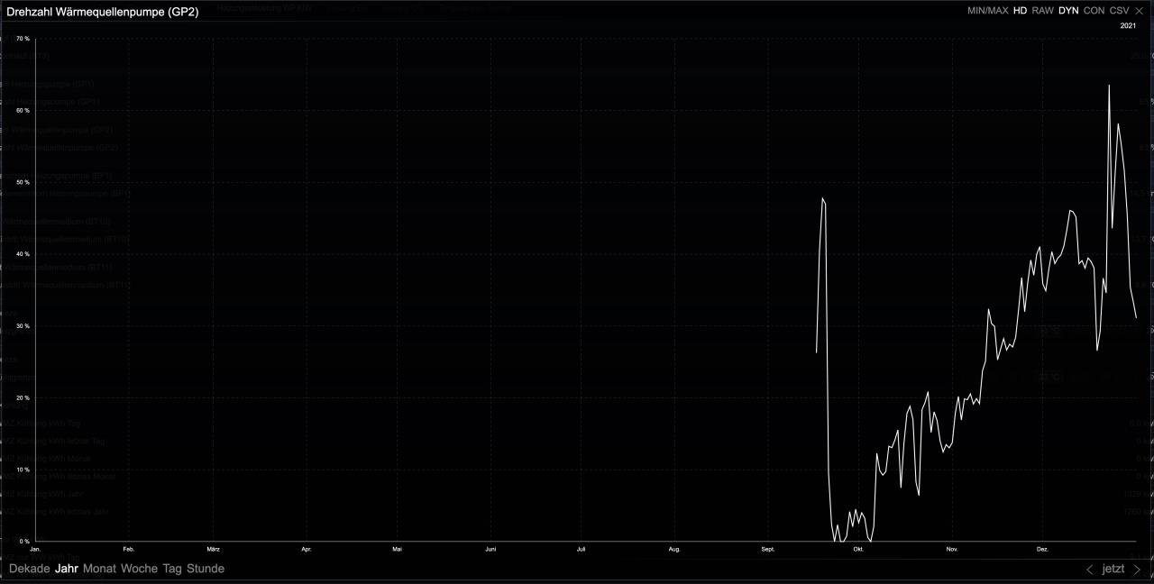

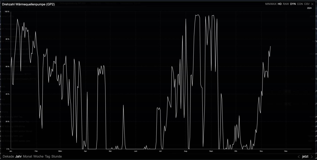

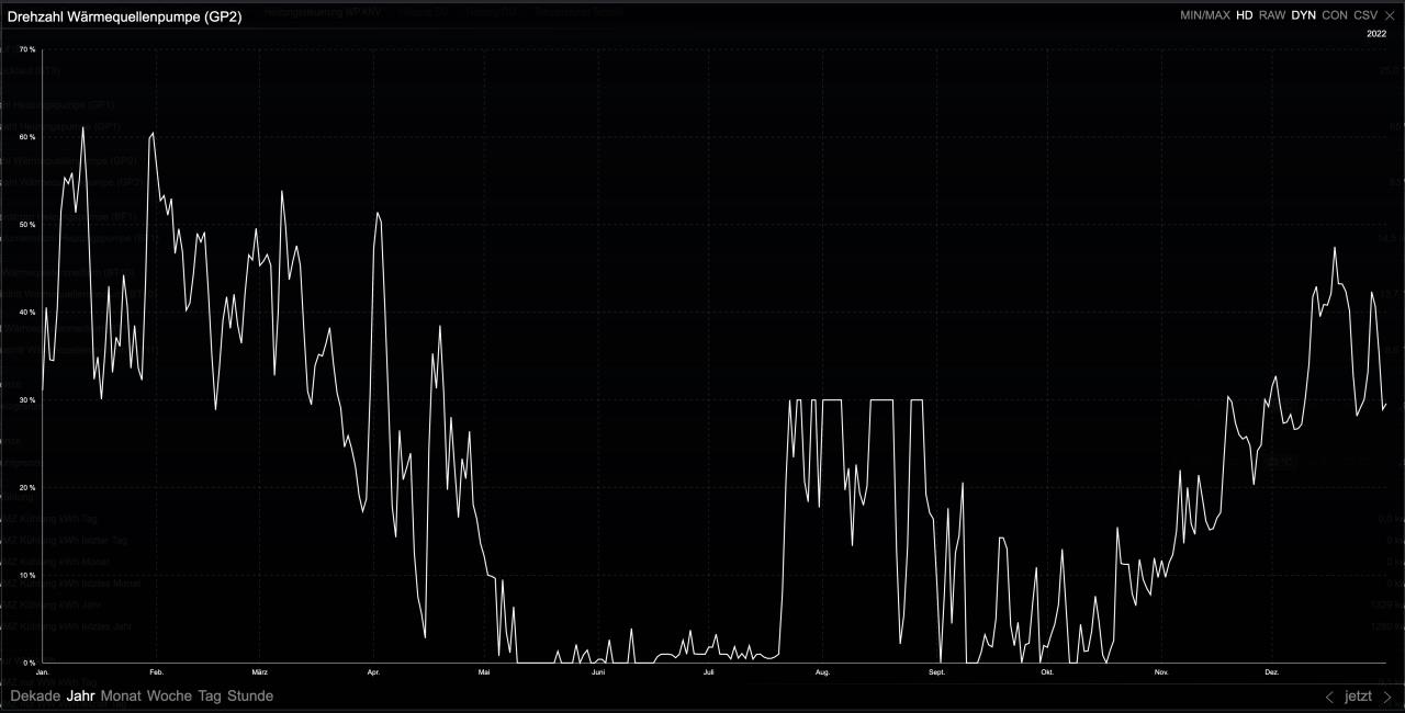

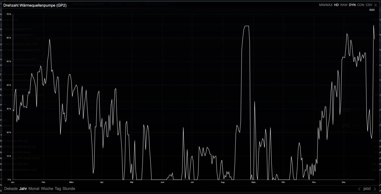

Ich glaub, bei mir bahnt sich leider ein Problem an.
Die Sole UWP Drehzahl nimmt über die Jahre hinweg leider zu.
Momentan bin ich bei ca. 70-80 % am Anfang der Heizsaison trotz megafetten RGK RGK [Ringgrabenkollektor] (3 x 300 m gerade in Grundwasser) mit 15° Sole in.
Der Druck am Ausgleichsgefäß ist mit 1,5 bar ok.
Habt ihr ev. eine Idee, was die Ursache sein könnte?

12.11.2024  (#224)
gdfde schrieb: Momentan bin ich bei ca. 70-80 % am Anfang der Heizsaison
Das ist schon heftig. Welche Leistung rufst du da gerade ab?
Zum Vergleich, die Anlage (S1255-6 an RGK RGK [Ringgrabenkollektor] 1x400x40) wo wir gerade Estrich ausgeheizt haben und jetzt schon ein paar Tage abheizen liefert folgende Werte: grob 4,4 kW bei 70% GP2

12.11.2024  (#225)
rabaum schrieb: Das ist schon heftig. Welche Leistung rufst du da gerade ab
Ca. 3-3,5 kw bei 500 Watt elektr. Leistung.
wir sind ja erst am Anfang der heizsaison, der rgk ist aufgeladen mit 14 grad.

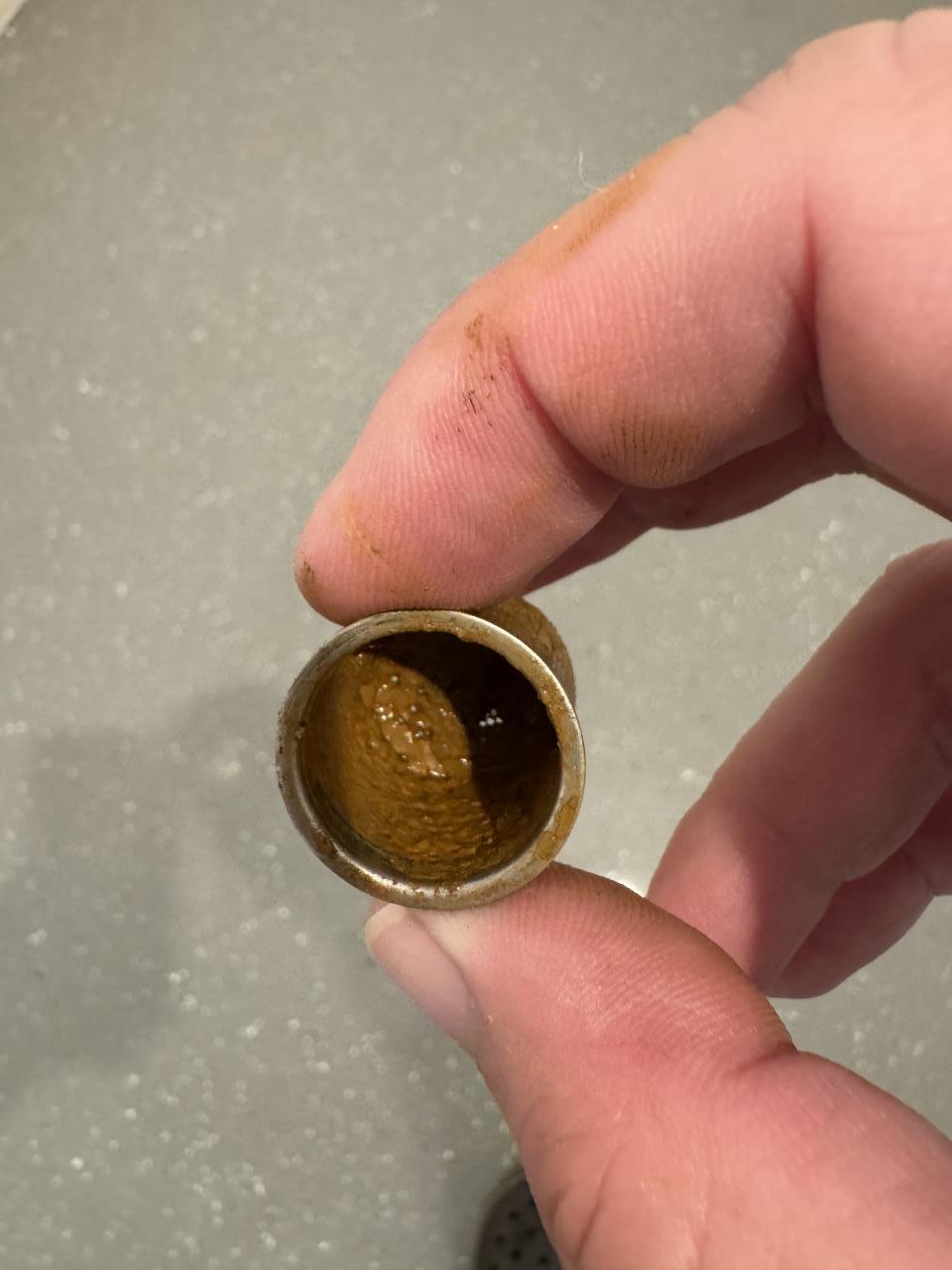

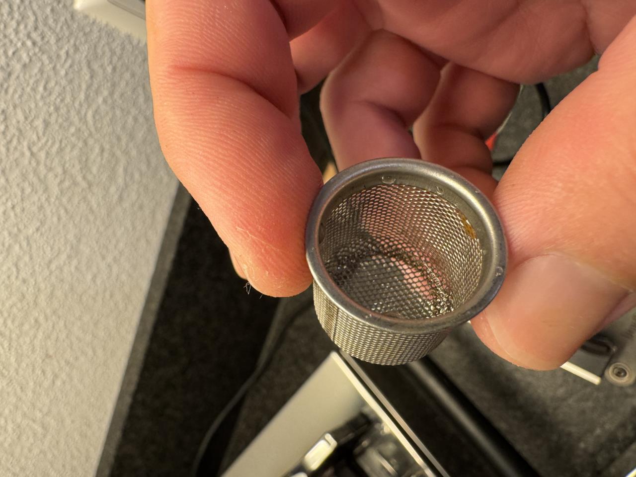

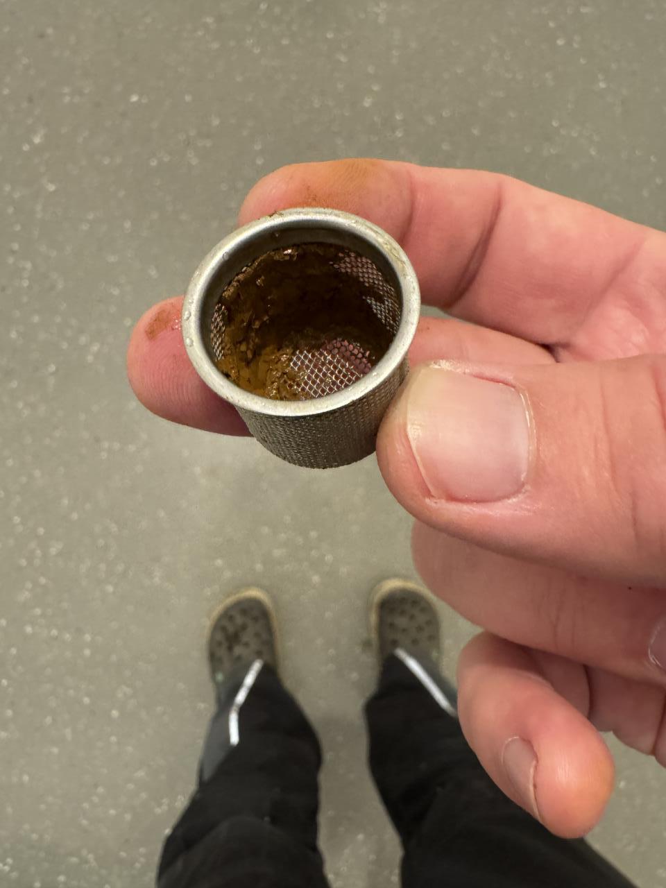

Mir schwant schlimmes.
Sieb war komplett zu mit so einem braunen schlatz.
2024/20241114423271.jpg
2024/20241114876900.jpg
Problem ist noch schlimmer geworden, SolePumpe läuft jetzt mit 95% bei 35 Hz und sole Ein/aus mit 13,5°/8,7°.
Druck ist auch ok (1,3 bar).
Ich befürchte, dass der Kollektor (Verteiler draussen im Schacht war wegen dem Hochwasser unter wasser) Schlamm gezogen hat, d.h. dort irgendwo an den Anschlüssen wohl undicht ist.
Komisch ist aber, dass der Druck am Ausdehnungsgefäß die ganze Zeit unverändert ok ist.

14.11.2024  (#229)
was n mist.
aber bei dauerhaftem überdruck kann da doch kein schlamm gezogen werden?
wie sieht das denn im schacht aus?
ich würde direkt nochmal ins sieb schauen.
ist die sole komplett braun?
welche sole ist drin?
14.11.2024  (#230)
cacer schrieb: aber bei dauerhaftem überdruck kann da doch kein schlamm gezogen werden?
Das kann ich mir auch nicht vorstellen. Wenn bei dem Druck keine Sole ausmag, dann wirst du auch keinen Schlamm ziehen.
Würde auch etwas Sole für eine optische Kontrolle ablassen.

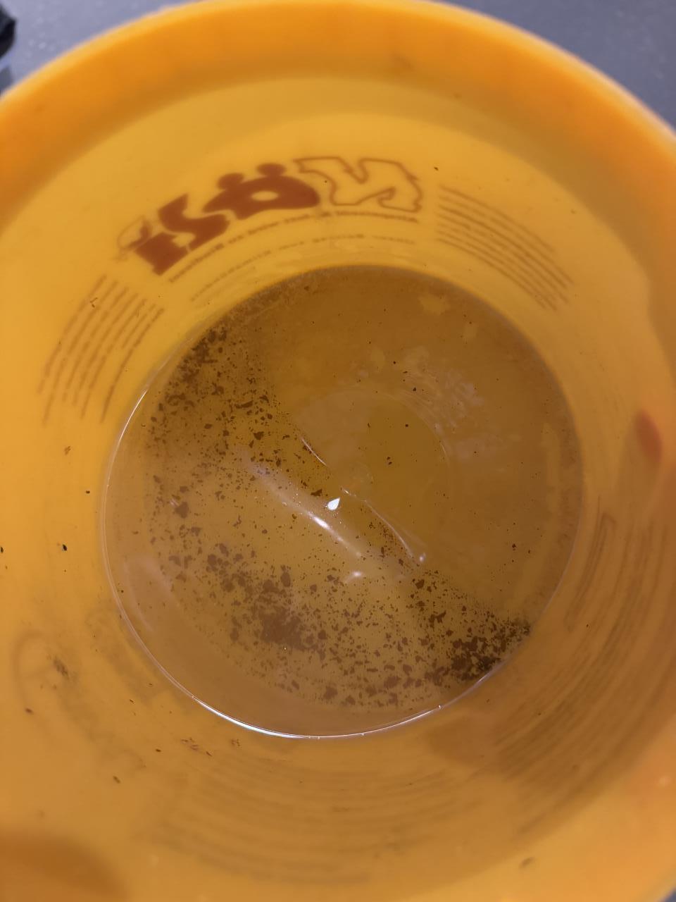

14.11.2024  (#234)
cacer schrieb: vielleicht ist das noch schmutz vom bau?
bisschen hanf, steinchen, ...? , was sich irgendwo an den verteilern, ventilen festgesetzt hat?
das sieb sah ja schon gut zu aus. vielleicht hat sich jetzt rest vom dreck wieder im sieb verirrt?
Eigentlich nicht, im Filter/unterstellten Gefäss war nichts von Steinchen usw.
Die Befürchtung hat sich leider bestätigt emoji

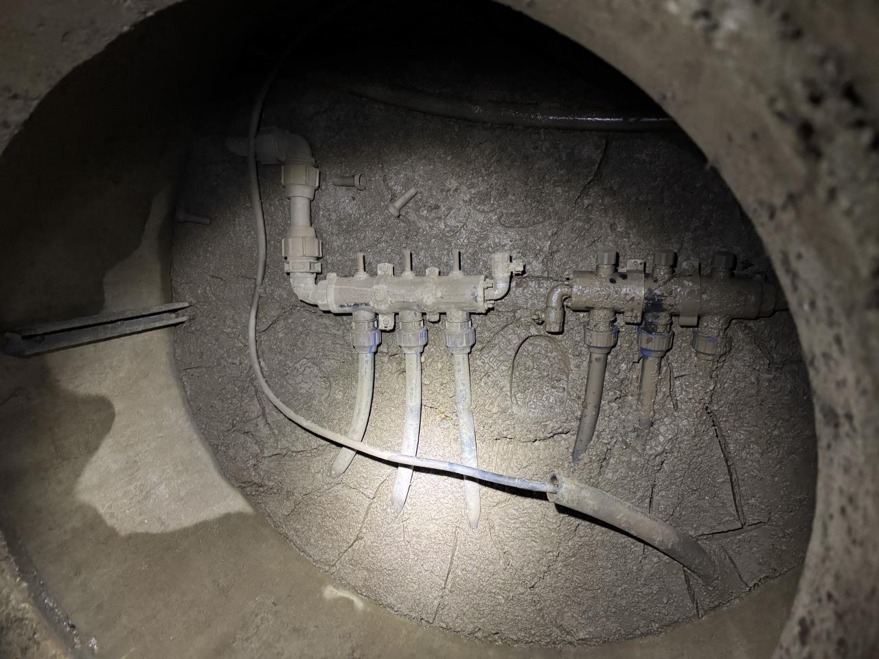

Der Kollektor hat offensichtlich im Schacht Schlamm gezogen (ist mir aber unklar, wie das sein kann, wenn der Druck bei ca. 1,3 bar liegt (am Ausdehnungsgefäß abgelesen).
Das Sieb war wieder mit dem braunen Schlatz zu und in Soleflüssigkeit erkennt man auch recht gut die Schwebstoffe.
2024/20241114888452.jpg
2024/20241114911556.jpg
2024/20241114542619.jpg
Die Schlammschicht im Schacht hat die gleiche Farbe wie das Zeugs im Filter...ist am Foto aufgrund der Belichtung im Dunklen nicht so erkennbar.
Ich frag mich, ob´s nicht klug wäre, dass man diese Soleverteiler dann gleich austauscht gegen fix verschweisste aus Kunststoff, da die derzeitigen mit dem Schraubverschlüssen und auch mit dem Eisen? Material langfristig immer wieder Probleme verursachen werden im feuchten Schacht, der immer wieder mal unter Wasser stehen wird.

14.11.2024  (#236)
cacer schrieb: ich versteh zwar nicht, wie das da rein kommen kann... nützt ja nix.
ich auch nicht.
Selbst wenn der Schacht mit angenommen 1,2 Meter Durchmesser durch Oberflächen/Grundwasser komplett angefüllt wird (ca. 1 Meter), würde das lt. meinen Erinnerungen an den Physikunterricht ca. 0,1 bar ausüben, die auf den Verteiler einwirken.
Wenn der Solekreis in Betrieb ist, kann das aufgrund der Pumpleistung natürlich nicht von aussen in den Solekreis eindringe, sondern eher in die andere Richtung (Soleflüssigkeit tritt nach aussen).
Wie sieht´s dann aber aus, wenn der Solekreis nicht in Betrieb ist und der Verteiler unter Wasser steht?
Reichen dann die 0,1 bar, dass bei Undichtigkeiten Flüssigkeit von aussen eindringen kann?

14.11.2024  (#237)
gdfde schrieb: Reichen dann die 0,1 bar, dass bei Undichtigkeiten Flüssigkeit von aussen eindringen kann?
solange überdruck im kollektor ist, kann nix reinkommen.
aber im VL VL [Vorlauf] (warme seite) ist der druck geringer als kalte seite, weil die solepumpe ja richtung kalt schiebt.

14.11.2024  (#238)
cacer schrieb: solange überdruck im kollektor ist, kann nix reinkommen.
Die Frage ist, wo man das ablesen kann.
Das Ausdehnungsgefäß ist bei mir mit 1 bar befüllt, dessen Manometer zeigt ca. 1,1 oder 1,2 bar an...das wird auch eine gewisse Unschärfe haben.
Der atmosphärische Druck beträgt auch ca. 1 bar, d.h. wenn der Schacht, wo der Verteiler montiert ist (in 1 oder 1,2 meter Tiefe) vollkommen unter Wasser steht, kommen nochmal ca. 0,1 oder 0,2 bar dazu, die auf den RGK RGK [Ringgrabenkollektor] einwirken (vor allem, wenn er nicht in Betrieb ist und somit keine Pumpleistung/Druck nach aussen besteht).
Lange Rede, kurzer Sinn...wäre es in meinem Anwendungsfall dann nicht sinnvoller, die Anlage mit mindestens 1,5 oder 2 bar zu betreiben und damit entsprechend das Ausdehnungsgefäss zu befühlen um zu verhindern, dass bei ev. Undichtigkeiten irgendwas von aussen eindringen kann?
