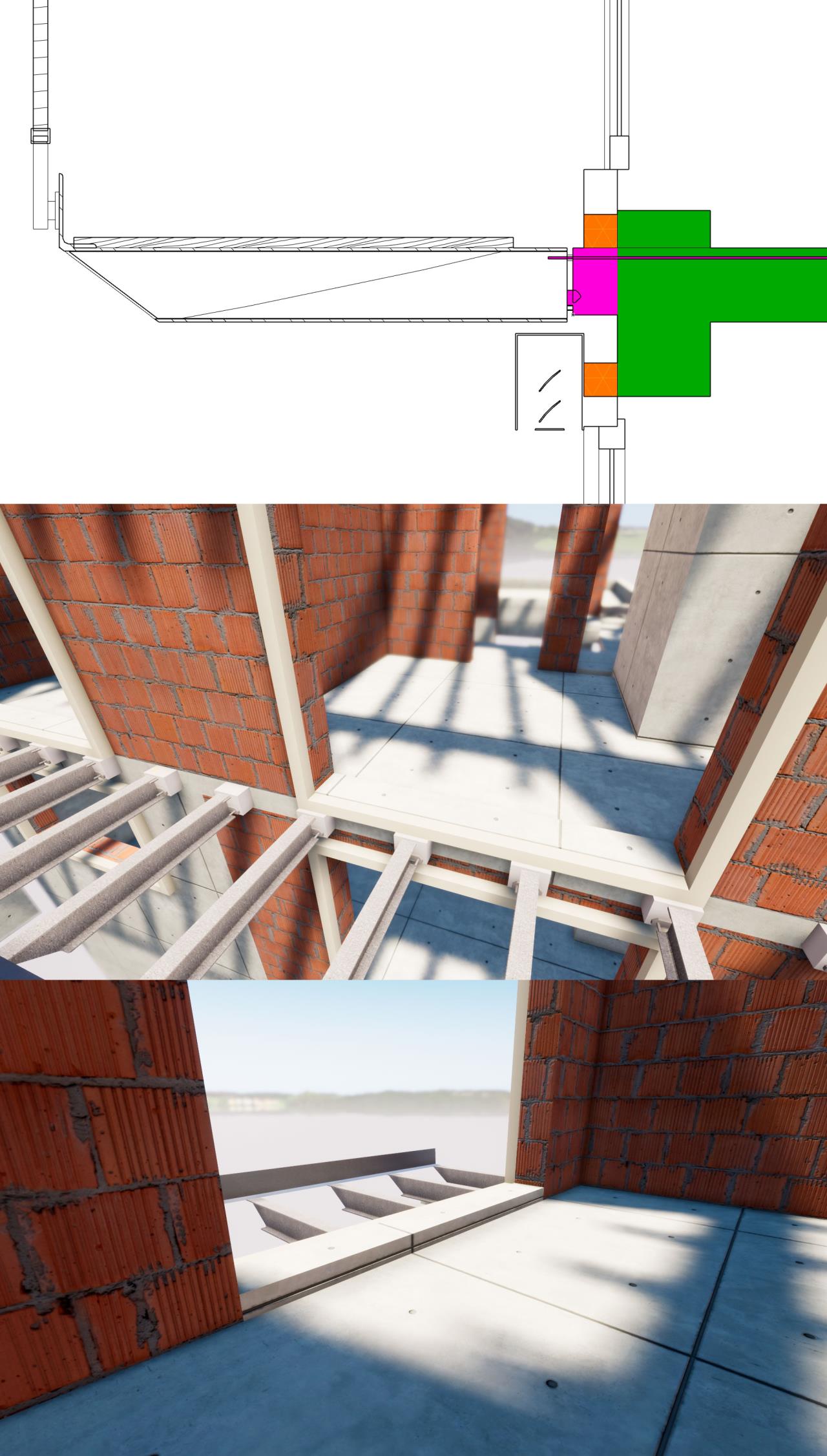

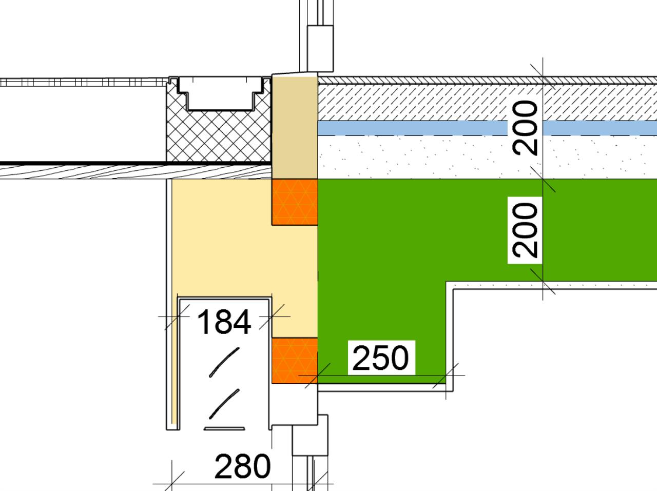

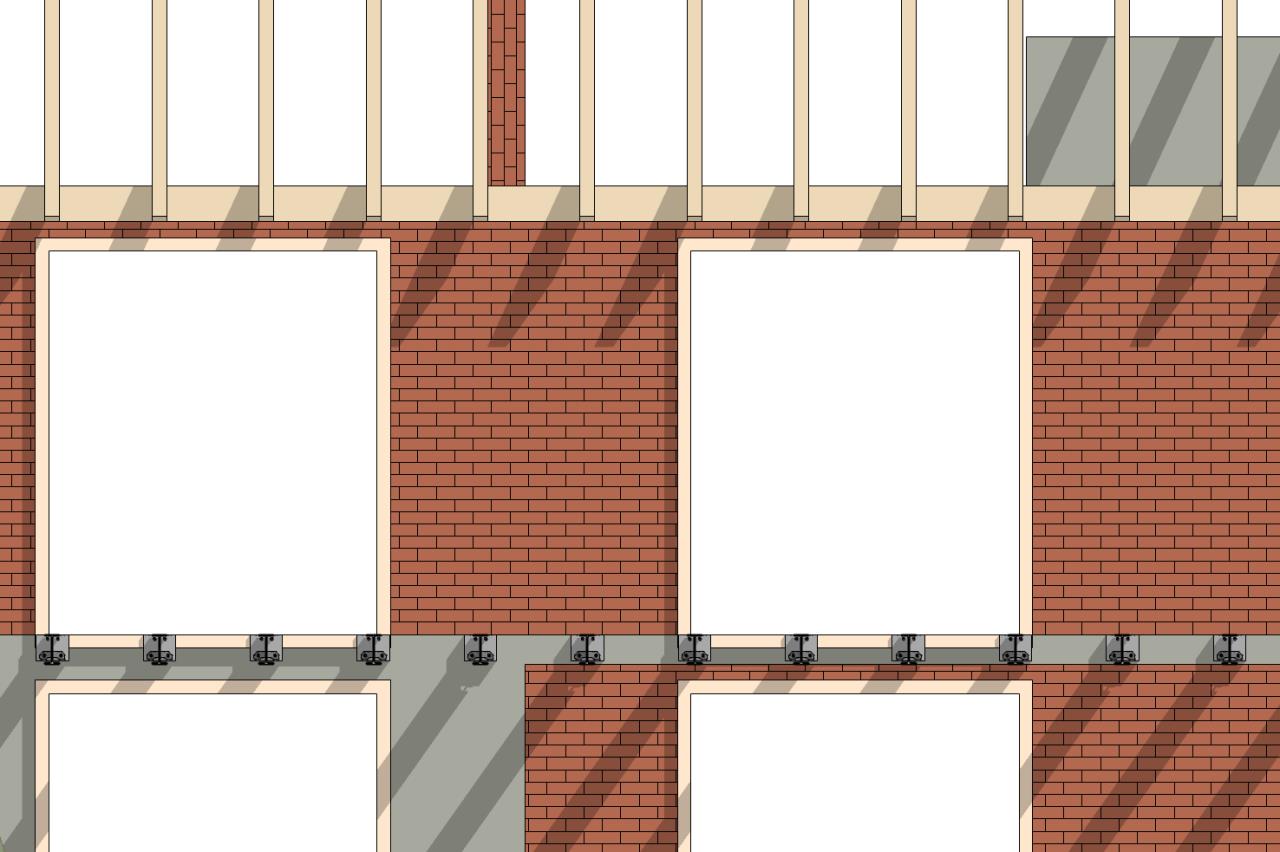

Wir kriegen im Obergeschoß fast umlaufend einen Balkon über Punktisokörbe (XT SK). Zusätzlich sollen die Fenster/Türen mittels Blindstöcken Vorwand montiert werden.
So ungefähr würde das aussehen:
2021/20210717896618.jpg

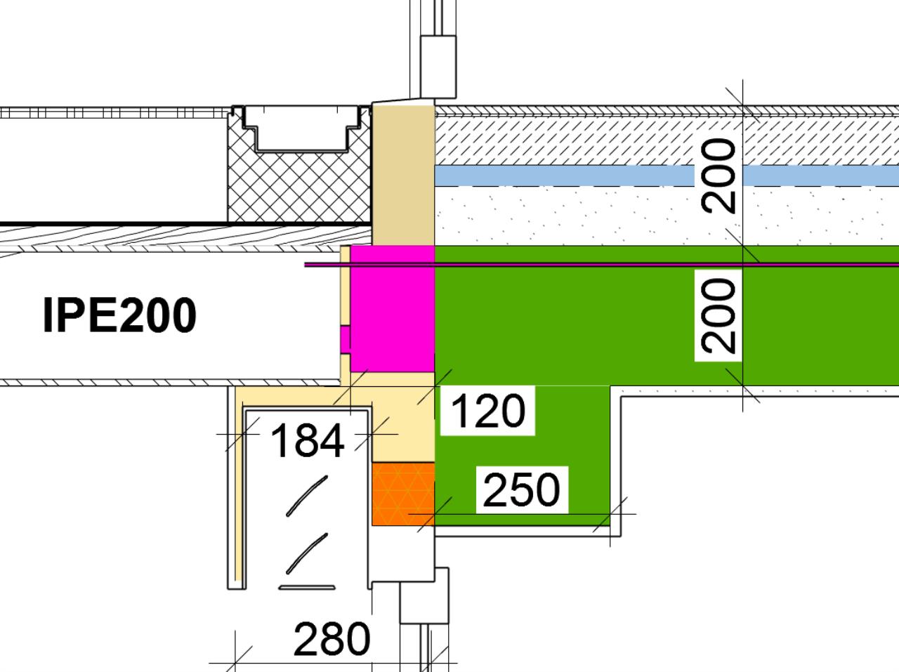

Habe mir den unteren Anschluss genauer angesehen und sehe Probleme, wie man das um die Isokörbe abdichtet (schlagregendicht). Habe mir gedacht, man könnte ~10-12cm Überzug oder Ytong-Sturz einbauen, damit das leichter dicht bekommt:
2021/20210717167602.jpg
Habt ihr eine Idee, wie man das Detail am einfachsten löst?

Kannst du deinen Schnitt etwas bemaßen?
Fußbodenaufbauhöhe innen?
Balkon Aufbau?
Von innen nach außen ist eine Stufe geplant?
25er Ziegel? Wieviel Dämmung?
Wie breit ist der Sonnenschutzkasten, wie breit dieses Orange Profil(Holz?) Und wie Stark ist die Fassade?
Da wirst du den Kasten nicht mehr in der Fassade unterkriegen so wie du es gezeichnet hast oder?

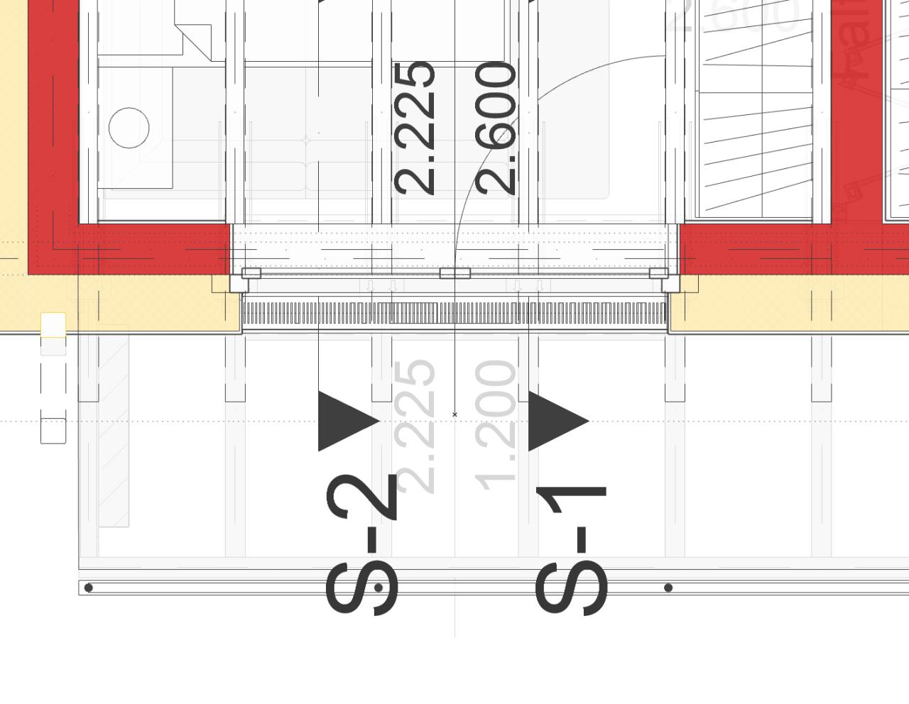

Hier der Grundriss (mit Schnittlinien):
2021/20210718805363.png
2021/20210718606739.png

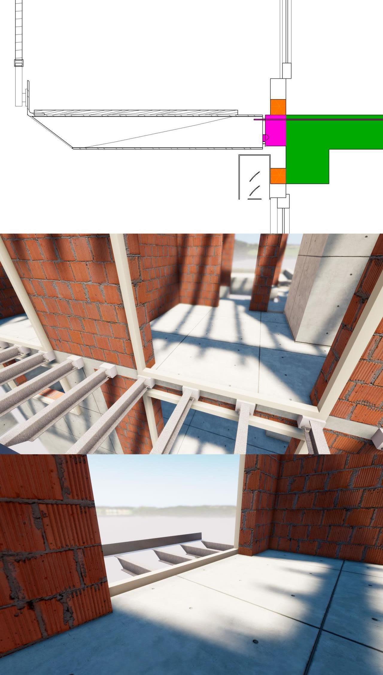

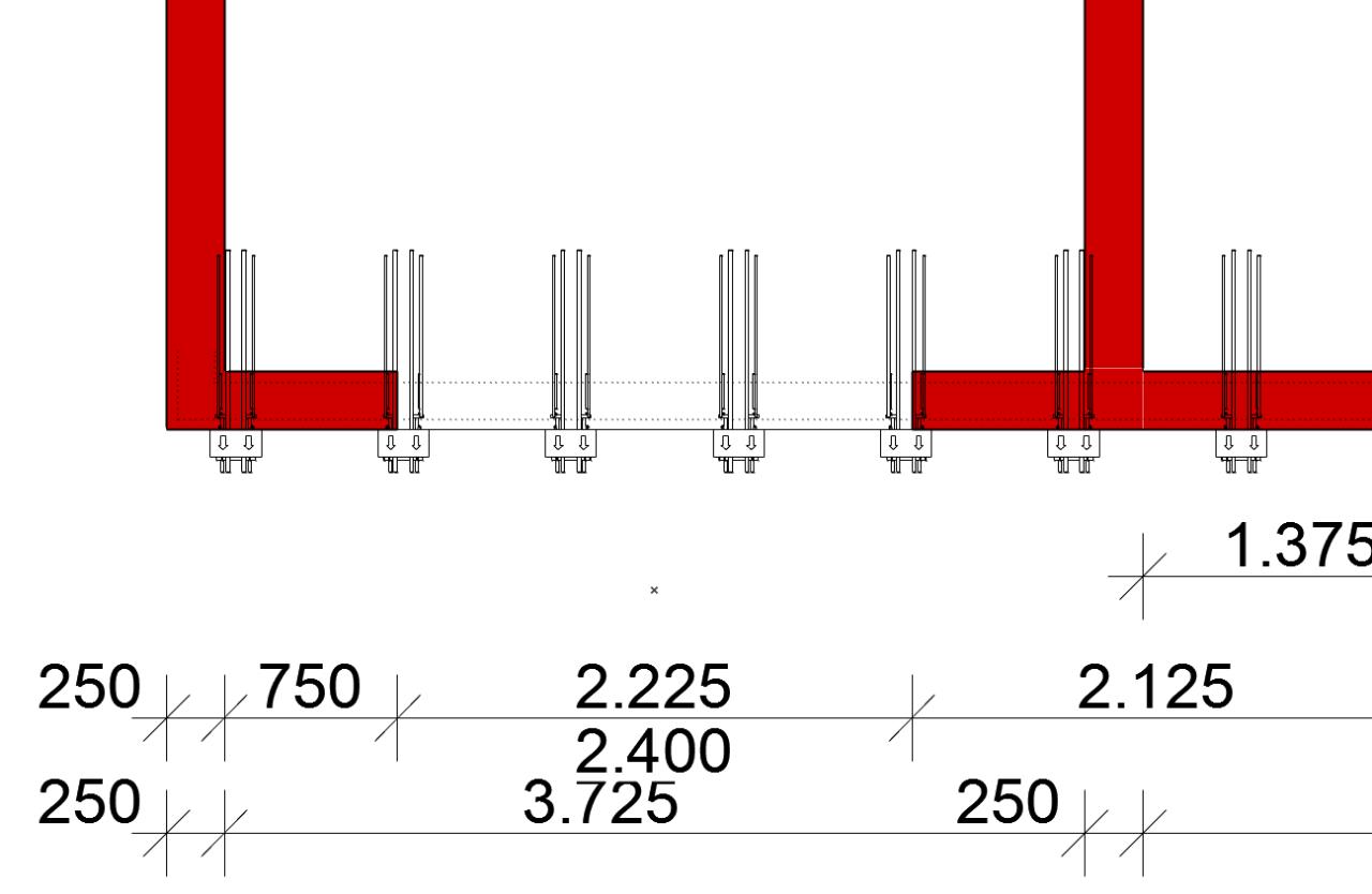

Hier die Schnitte:
2021/20210718755255.png
Auf Höhe des Isokorbs (S-1).
2021/20210718436076.png
Zwischen den Isokörben (S-2).
Orange ist der Stock zur Vorwandmontage (9 x 9 cm). Der könnte ja unten nur zwischen den Isokörben angebracht werden.
Der Balkonaufbau soll aus den Trägern bestehen (Oberkante Betondecke). Darauf Schalung, Abdichtung, Stelzlager, Belag. Kaum Schwelle zu FOK innen. Vor dem Element ein Rigol.
Ich habe Bedenken wegen möglicher Undichtheiten zwischen Betondecke und Vorwandmontagesystem bzw. Isokorb.

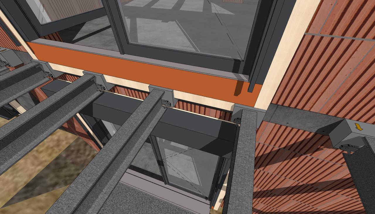

War mir nicht mehr sicher, ob das gut gelöst ist. Bei Isokörben Beton-Beton ist es ja einfach, da eine durchgängige glatte Oberfläche da ist.
Hab ich das richtig verstanden: Den Stock für die Vorwandmontage (ist auch Purenit) zwischen die Iskörbe rein. Darauf den Purenitstock von der Balkontür?
2021/20210718253238.png
2021/20210718902195.png
Wo keine Balkontüren sind: Die Abdichtung vom Balkon an der Wand oder an der Dämmung hochziehen?

baukran schrieb: Hab ich das richtig verstanden: Den Stock für die Vorwandmontage (ist auch Purenit) zwischen die Iskörbe rein. Darauf den Purenitstock von der Balkontür?
Ja.
Die Dämmung an der Wand hochzuziehen wäre die optisch schönste Lösung,
das Problem du schaffst dir zwischen Mauerwerk und Dämmung eine Dampfsperre (im ungünstigsten Bereich) und du kannst den unteren Anschluss nicht sauber herstellen weil du kein Sockelanschlussprofil durch deine Abdichtung dübeln kannst.
Daher Abdichtung auf der Fassade so in etwa.

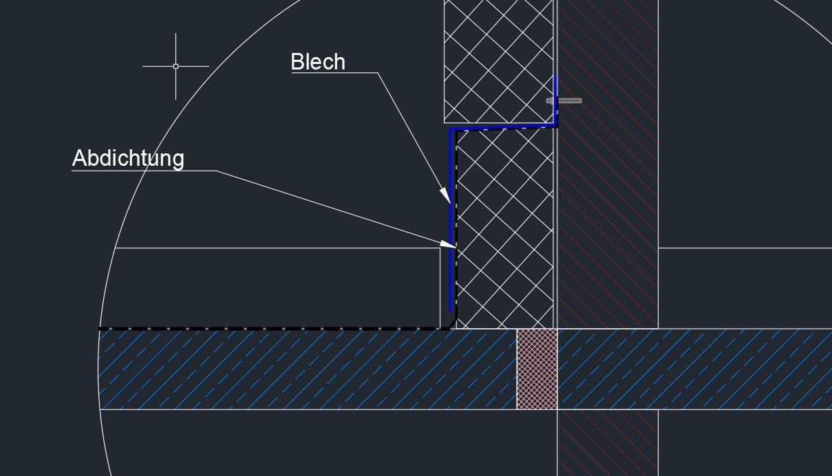

So z.B.
2021/20210719697109.png
19.7.2021  (#12)
Ja abdichtungsseitig ist das die bessere Lösung, produziert aber eben wieder die Dampfsperre, die ich nicht kritisch sehe.

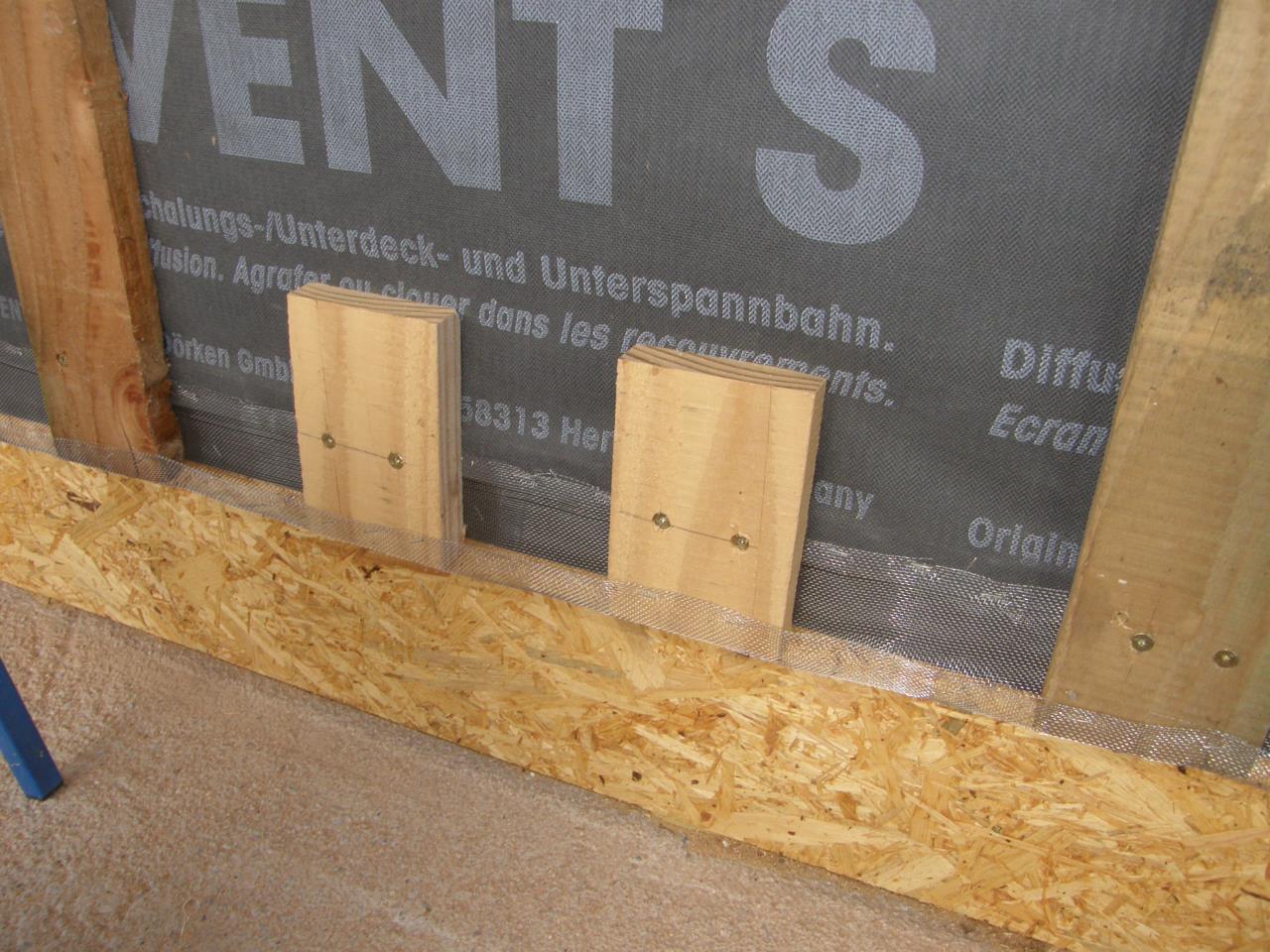

Ich hab bei meiner vorgehängten Fassade die Putzträgerplatte nach unten gezogen und die Abdichtung dahinter hinterlüftet ...
2021/20210719337402.jpg
Nicht ganz leicht zu sehen .. hinter der OSB-Platte sind 3cm Luft, auf die OSB wurde dann die EPDM-Folie geklebt. Die Putzträgerplatte fällt dann außen drüber.
2021/20210719590851.jpg
Am Ende verbleibt eine Schattenfuge ...
2021/20210719596795.jpg
Mit dem WDVS WDVS [Wärmedämmverbundsystem] geht das nicht vernünftig, aber vielleicht ist die eine oder andere Anregung dabei.

So z.B.
2021/20210725943700.png
Was mich noch beschäftigt hat: Ist das Blech nicht eine ordentliche Wärmebrücke. Gerade wenn man mehrere Laufmeter davon hat?
26.7.2021  (#16)
Wenn man von einem 0.7er Edelstahlblech ausgeht (15 W/mK) und einer Tiefe von ca. 20cm, dann bekommt man rechnerisch 0.0525W/mK als Linienwärmedurchgang, damit entspricht 1m Blech etwa (20cm, WLG035 = 0.175W/m²K) 0.3m² gedämmter Wandfläche.
