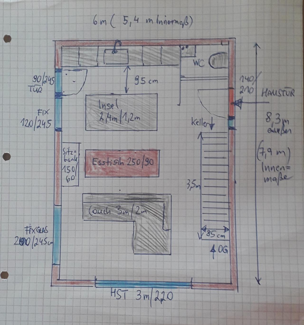

Hier eine Zeichnung bom Grundriss. Küche und Insel fix. Esstisch und Couch gerne Alternativvorschläge.

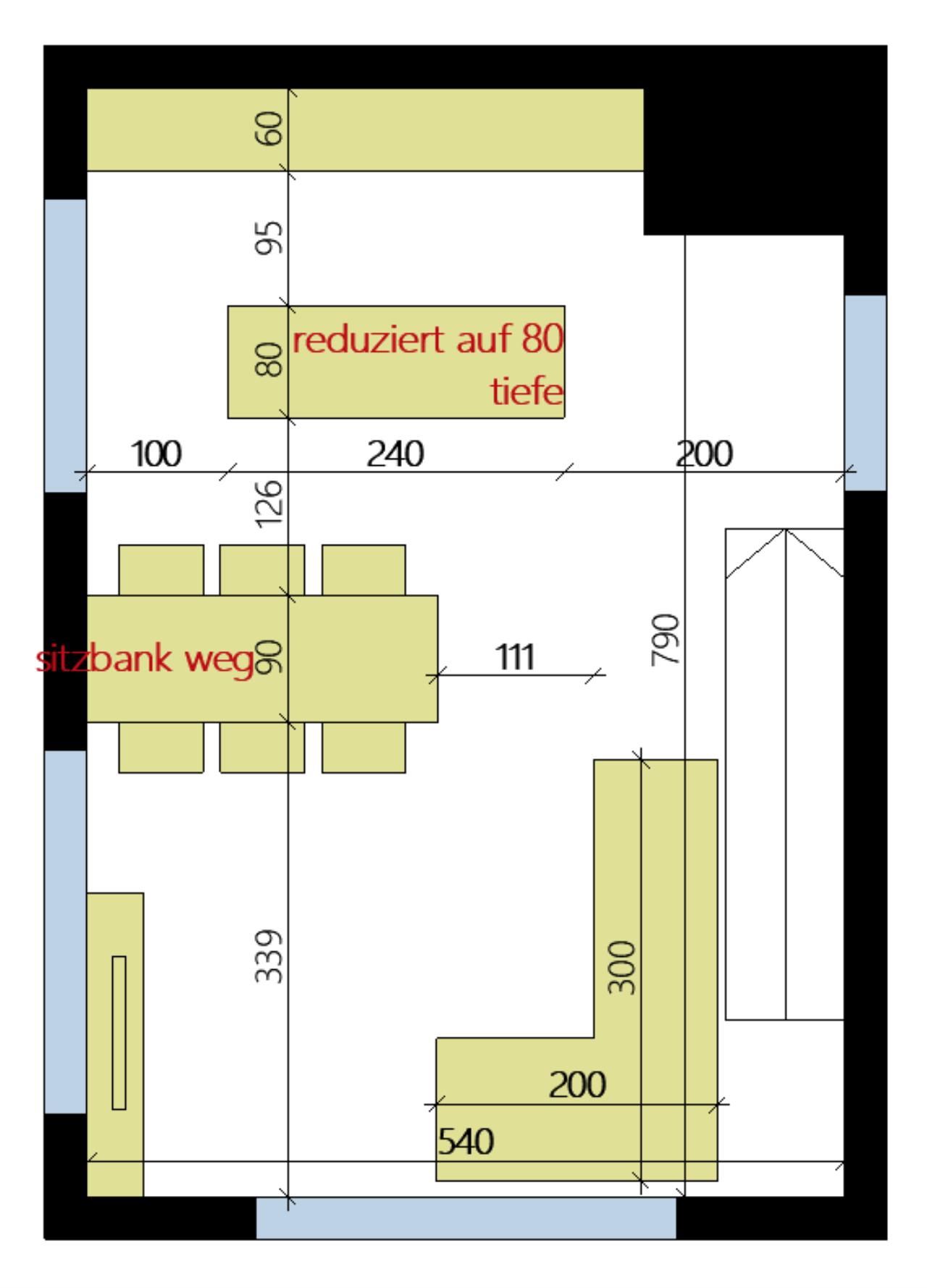

also meines erachtens eignet sich dieser grundriss nicht für eine dermaßen große insel.
anbei eine skizze bei der ich die insel verkleinert habe und die bank gedreht.
sicher immer noch nicht optimal, aber besser.
in deinem aktuellen grundriss wäre außerdem das tv-möbel genau bei der HST HST [Hebeschiebetür] und du sitzt mit dem rücken zum 'rest'.

- Wurde eh schon geschrieben: Insel nicht 120 tief machen, sondern weniger
- Essbereich direkt an die Insel anschließen - Ist nur wegen der Fixverglasung links schwierig. Möglicherweise geht es, die Insel ganz zur Fixverglasung zu schieben (ist das Fenster schon drinnen?) und direkt an die Insel eine Eckbank machen - da muss dann nur die Insel irgendein Trennelement haben
- Oder Essbereich an die Stiege "anschließen" - vielleicht wieder mit einer Bank Lösung
@rocko567 Ich glaube das geht so nicht ganz weil es 3 Geschosse sind (soweit ich das erkenne) - die Stiege muss also von beiden Seiten zugänglich sein
asche auf mein haupt. das habe ich voll übersehen.

Von der HST HST [Hebeschiebetür] geht es vermutlich auf die Terasse?
Wollt ihr/willst du wirklich vom Kühlschrank jedes mal durch das ganze Haus um die Couch bis du endlich draußen bist?
Ich kenne den Grund für solche Häuser nicht. (Wohnhaus, Wochenendhaus o.ä.)
Aber das sieht mir deutlich gequetscht aus und wird dann wohl auch in echt so werden und wirken auf einen.
Bzgl. Wände/Glasfronten usw. wäre es denke ich am sinnvollsten Wohn und Essbereich zu tauschen, leider dann großer Abstand Essbereich zu Küche.
Ggf. eine dünne Zwischenwand(kann auch ein tieferes einseitig offenes Kastl sein) zwischen Wohn und Essbereich/Küche, dann Couch drehen Fernseher an Rückwand vom Kastl/Trennwand.
Wird halt alles sehr überladen/beengend wirken vermute ich mal.

Sofa mit Rücken zum Raum finde ich auch nicht optimal,
Wurde auch die Insel mit Esstisch-Bank zusammen tun, nur Bank auf dieser Seite und an den drei anderen Seiten dann Fenster) aus dem bodentiefen Fixfeld ein nomales Fenster machen (Parapet aufmauern) und davor das Sofa stellen, Blickrichtung zur Stiege.
Alternativ käme mir noch in den Sinn wenn ihr die Planung möglichst unverändert lassen wollt (Fernseher in der Ecke der beiden bodentiefen Fensterelementen?), das Sofa und Esstisch-Bank Rücken-an-Rücken stellen (Esstisch mit L-Bank, dort wo jetzt und an Seite von Sofa), würde aber das Sofa dann auch spiegeln, dass der Schenkel nicht so in die Hebeschiebetüre hineinläuft sondern auf Seite des bodentiefen Fixfeldes ist.
Warum hat die HST HST [Hebeschiebetür] eigentlich eine andere Höhe wie die restlichen Fenster?
Wo kommt eure Garderobe hin?

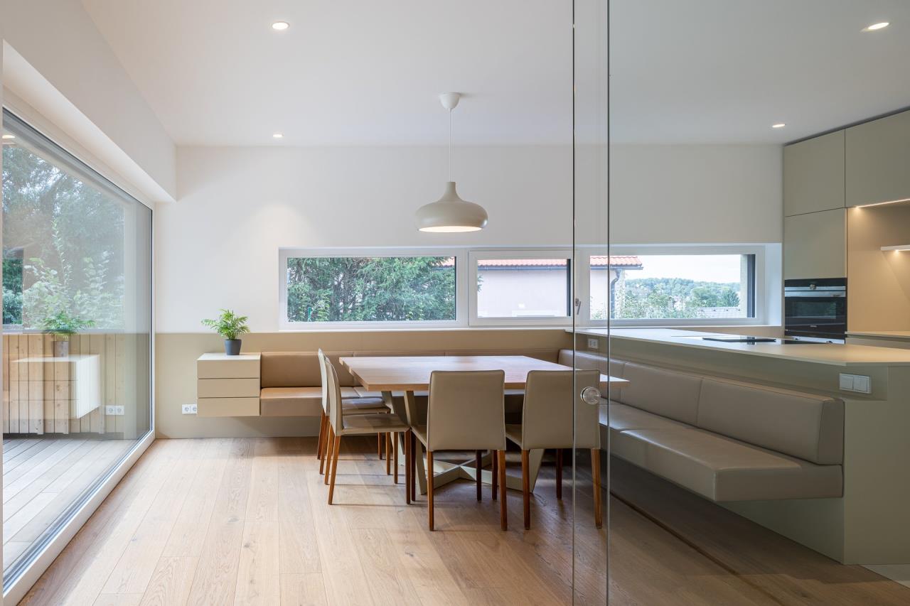

es gibt wirklich schöne lösungen bei denen man insel mit essgruppe verbindet. (siehe bild anbei - quelle gaulhofer)
ist auf dem Bild der Herd auf der Insel? Wer will denn auf einer Bank sitzen mit dem 10l Nudeltopf mit kochendem Wasser im Genick?
Ist dann halt keine Insel mehr sondern eine 2-zeilige Küche ;)
Ist wirklich ansprechend, aber die Insel soll wegen Platzbedarf für 5 Personen auch von der Wohnzimmer Seite zugänglich sein.... somit kann ich leider nichts direkt anstellen.

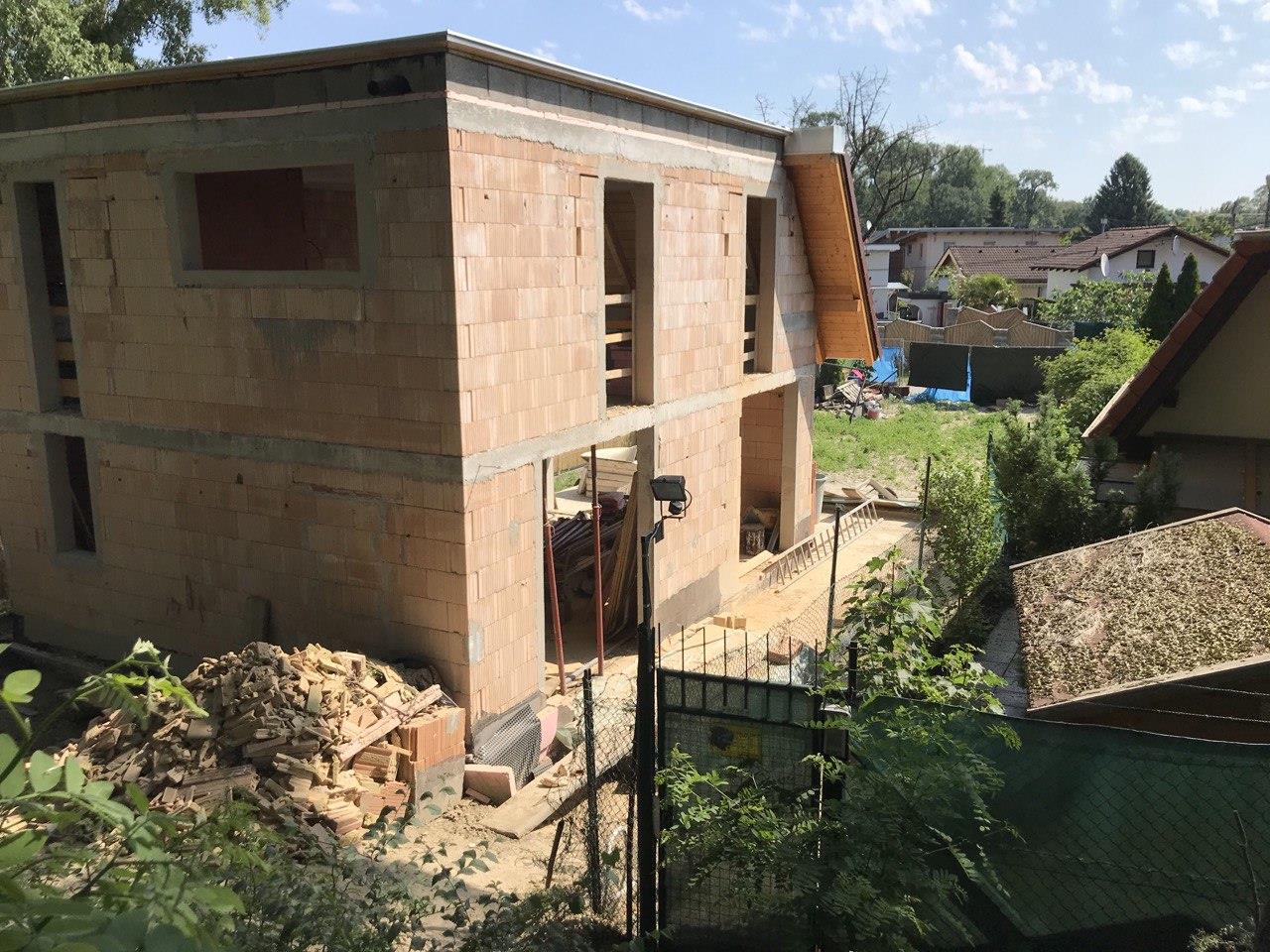

8.6.2021  (#18)
6
2021/20210608164823.jpg
So sieht es momentan in echt aus - leider nicht nur erst Plan

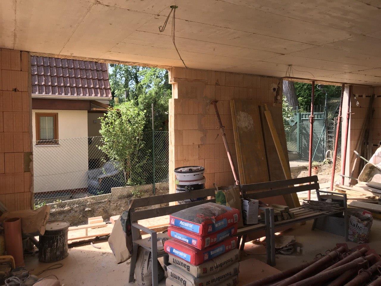

8.6.2021  (#19)
2021/20210608603849.jpg

rocko567 schrieb:
Danke Rocko567 für die Mühe des Planes

Wir hatten wie erwähnt viele Mängel durch die Baufirma, siehe oben bzw. haben im Okt 2018 begonnen. Deswegen haben wir jetzt Fenster geändert und bei der HST HST [Hebeschiebetür] ging es aus statischen Geünden nicht, deckenhoch zu gehen.
An Esstisch Bank Rücken an Rücken mit Sofa hab ich auch schon gedacht....
Garderobe....ja - das fragen wir uns auch, wo die hinkommt.... hier ist leider ab der Planung so ziemlich alles schief gelaufen....
