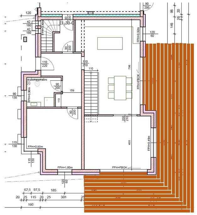

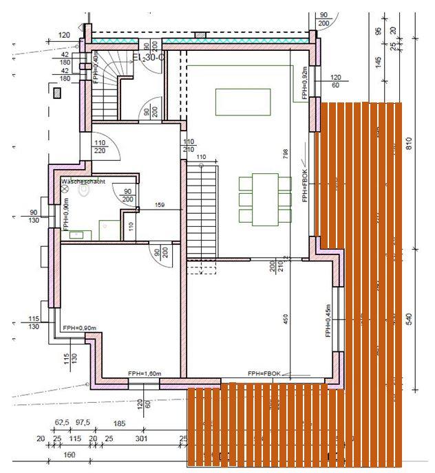

bin gerade am überlegen wie ich am besten die meine betonierte Terrasse mit Holz belege.
Die Terrasse geht einmal ums Eck und jetzt habe ich mich gefragt wie ich das am besten löse.
Grundsätzlich tendiere ich zur einer Alu-Unterkonstruktion welche ich gleich auf die Betonplatte schrauben würde. Die Verschraubung der Holzdielen soll nicht sichtbar sein.
Die Holzdielen werden warscheinlich Cumaru werden, vielleicht kennt ja jemand gute Bezugsquellen in NÖ Raum Wien.
Wie habt ihr es gemacht oder würdet es machen?
Variante 1:
2021/20210318914053.jpg
Variante 2:
2021/2021031833615.jpg
Bei Variante 2 glaube ich dass es einfacher ist an die HST HST [Hebeschiebetür] heranzuarbeiten.

heinzi00 schrieb: Bei Variante 2 glaube ich dass es einfacher ist an die HST HST [Hebeschiebetür] heranzuarbeiten.
Laut Norm brauchst da unter Umständen ohnehin ein Rigol vor der Türe, siehe hier:
https://www.energiesparhaus.at/forum-rigol-vor-terassentuere/53597
In dem Fall trifft die Terrasse gar nie auf die HST HST [Hebeschiebetür].
Ist das schon geklärt?
18.3.2021  (#2)
Bei mir kommt bald ebenfalls eine Terrassen-Eindeckung: Betonplatte, Cumaru braun, verdeckte Verschraubung mit Clips. In Wien gibt es zwei empfehlenswerte Anlaufstellen: Die Firmen "Wohng*sund" und "P*rkettachse", auf deren Internetseiten findest Du viele lesenswerte Informationen. Ich werde vermutlich bei zweiterer zuschlagen, da hier sehr auf Qualität und Details geachtet wird und meinem Eindruck nach sehr viel Expertise gegeben ist. Bei ersterer hat der Verkäufer nicht sehr kompetent gewirkt, auch sonst gibt es einige Ausführungsdetails, auf die man dort nicht so zu achten scheint.
Wie viel Aufbauhöhe steht Dir zur Verfügung?
Ist die Betonplatte im Gefälle? Planst Du für die Holzeindeckung ein Gefälle?
Gibt es eine Überdachung?
Ausrichtung?
Ohne Überdachung wirst Du vor den Hebeschiebetüren ein Rigol brauchen. Mit Überdachung brauchst Du das nicht und Du könntest auf Alu verzichten und eine Hartholz-UK machen, das ist etwas günstiger. Bei mir ist (fast) alles überdacht - mein Aufbau: Gummigranulat-Pads, Stelzlager, Hartholz-Staffeln, Abstandhalter, Cumaru-Dielen.
Bei Deiner Variante 2 würde ich mich genau erkundigen, wie das Quell- und Schwindverhalten von Cumaru in der Längs- und Querrichtung ist. Hier könnten ggf. Probleme bei den kreuzweisen Stoßstellen auftreten.

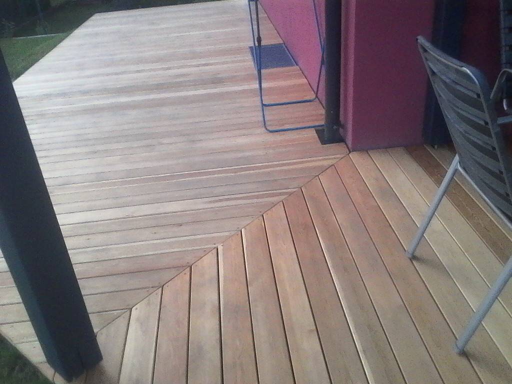

Hallo
Ich habe auch meine  Terrasse um die Ecke und ich habe es mit Gehrung wie in Variante 2 verlegt allerdings laufen die Dielen auf beiden Seiten vom Haus weg also quer zur Terrasse.  Dadurch habe ich nirgendwo einen Stoss.
2016/20160721880580.JPG
MfG
Sektionschef

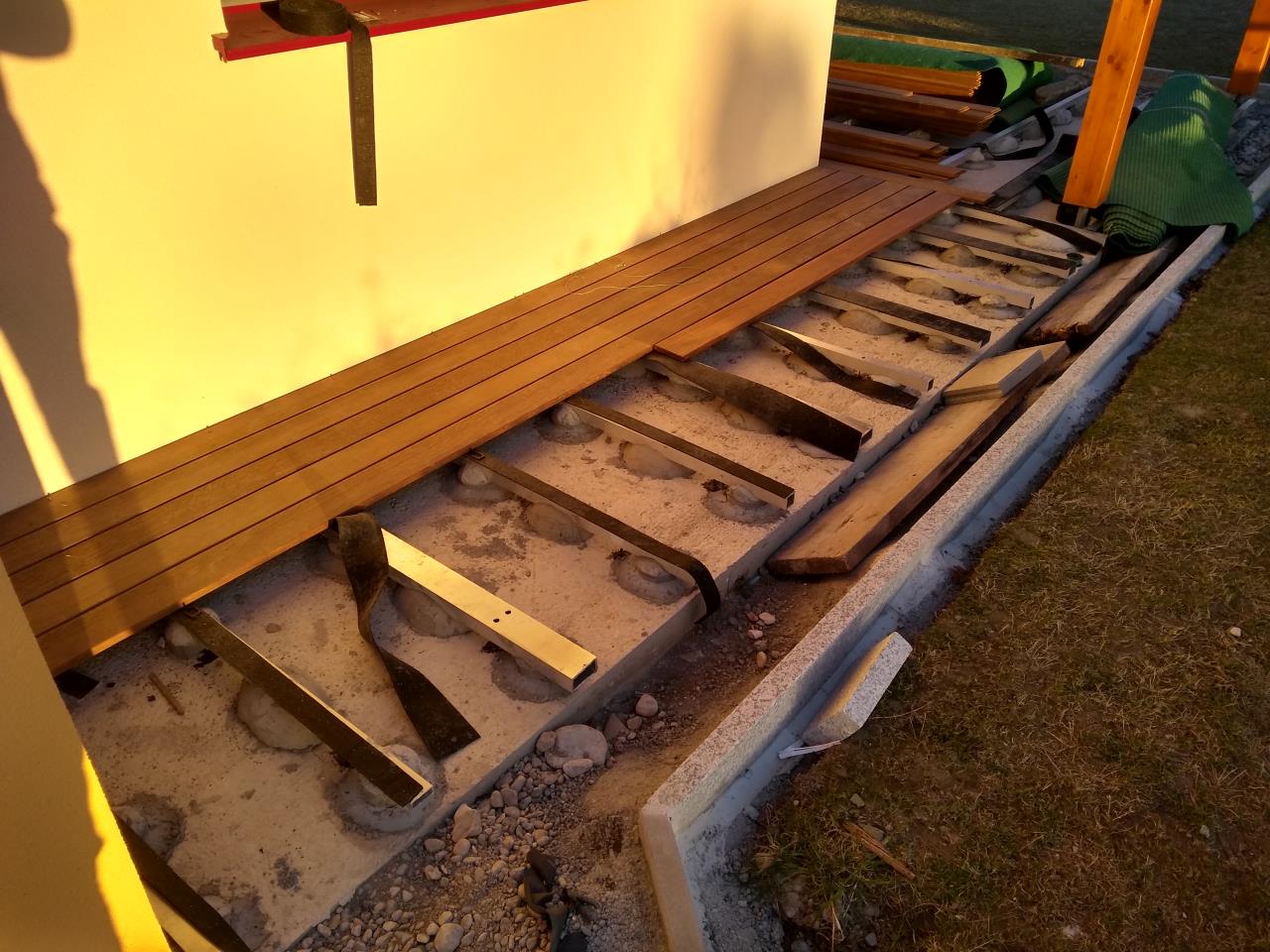

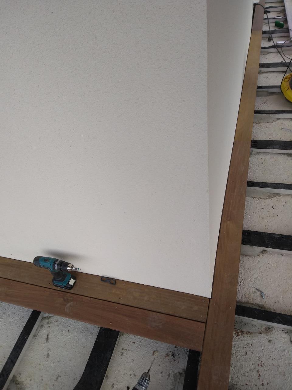

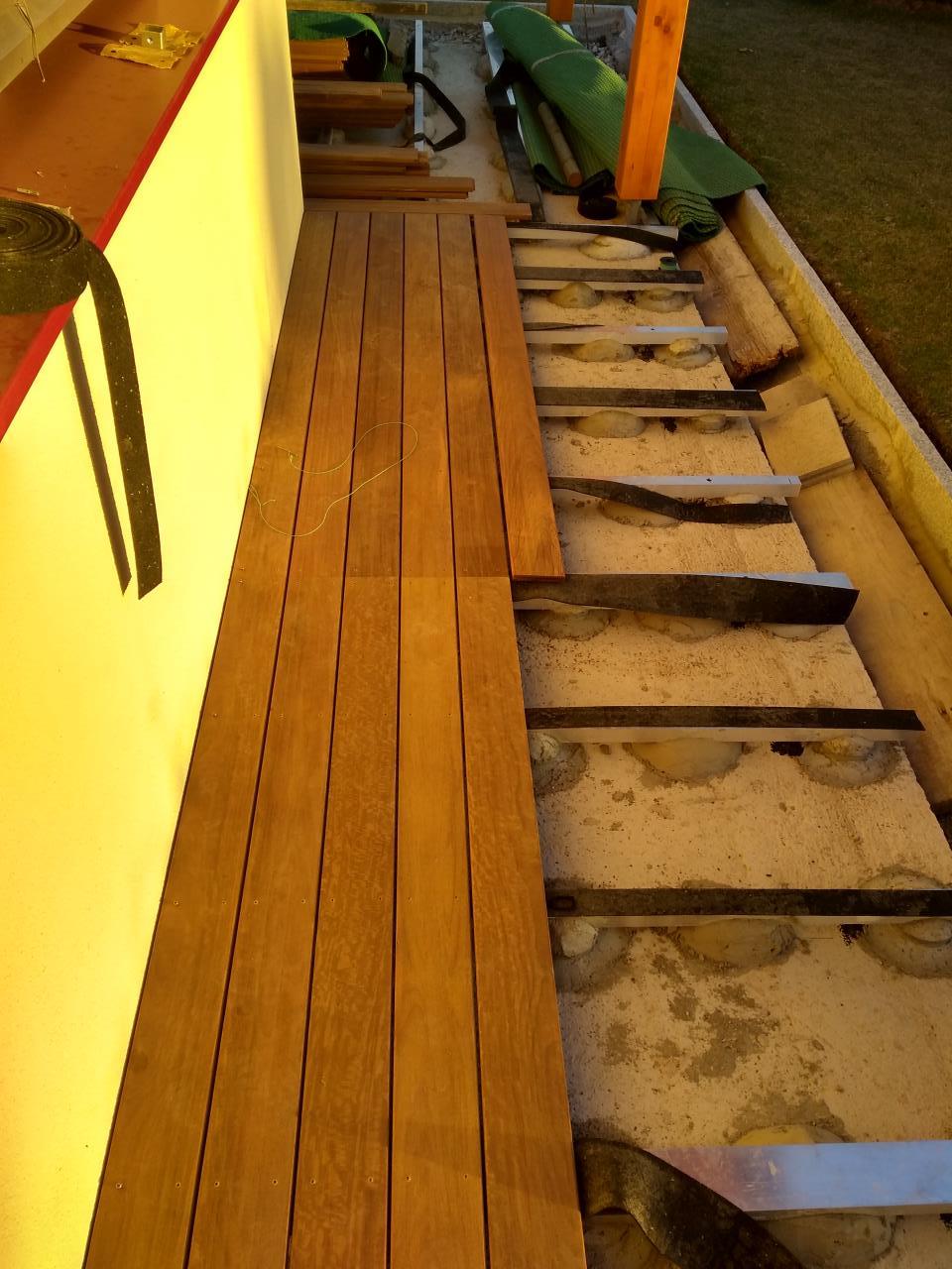

ich verleg auch gerade IPE (Diamantnuss) von wohngesund auf meiner in Gefälle betonierten Terrasse.
Als UK hab ich 3-4mm Alurohre (vom Grossschädl) genommen, kosten nicht viel mehr als Hartholzstaffeln.
Hab sie gleich auf Betonplatzerl nievelliert und vorne Mitte hinten am Boden verschraubt.
Betonplatzerl deswegen, weil sich die stelzlager auf der einen Hälfte der Terrasse wegen der Höhe sowieso nicht aufgegangen wären.
So hält alles bombenfest, war aber auch nicht wenig arbeit...
Auf die aluschienen kommt ein 3mm bautenschutzstreifen und dann noch 4mm plastikabstandhalter.
Verschraubt das ganze mit unauffälligen profilbohrschrauben, haben einen ganz kleinen kopf.
Lass es übers Eck stumpf zusammenlaufen, war so am einfachsten mit der UK und schaut auch passabel aus.

@Sektionschef: Welches Holz hast Du da verbaut? Ich bin überrascht, dass das bei Dir mit den Gehrungsschnitten funktioniert. Ob das an der Holzart oder an der UK liegt?

@gif0061 Danke für die Bilder und Erfahrung. Gibt es einen Grund warum deine UK aus verschiedenen Formrohren besteht, oder habe ich mich da verschaut? Deine Verlegevariante würde einen Vorteil bei der HST HST [Hebeschiebetür] bringen weil wenn ich auf der einen Seite die UK parallel zu HST HST [Hebeschiebetür] legen muss kann ich das nur mit einen Abstand von ca. 25 cm weil die Terrasse ja thermisch mit Dämmplatten vom Haus getrennt ist und deshalb dort kein Beton ist. Ich hoffe ihr wisst was ich meine.
Glaubt ihr ist es ein Problem wenn die Diele 25cm ohne UK wo übersteht?

19.3.2021  (#20)
Ich hab die Alu Formrohre auch bis zur Terrassentür reingelegt. Formrohre sind im Beton befestigt und liegen im Bereich des XPS (20cm) vor der Terrassentür in Flexkleber-zement-sandgemisch am XPS auf.
da tut sich überhaupt nix, erstens übertragen die 4mm Alurohre ohne Probleme, 2. liegens ja immer noch am XPS und Kleber auf.
Kann gern am Wochenende Fotos schicken
