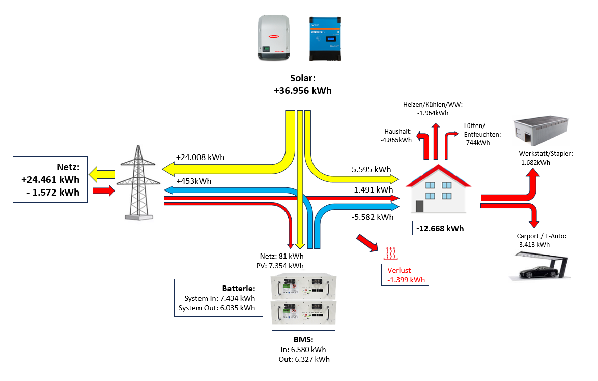

10.1.2026  (#114)
Auswertung 2025: (nun mit E-Auto)
2026/20260110850869.png
