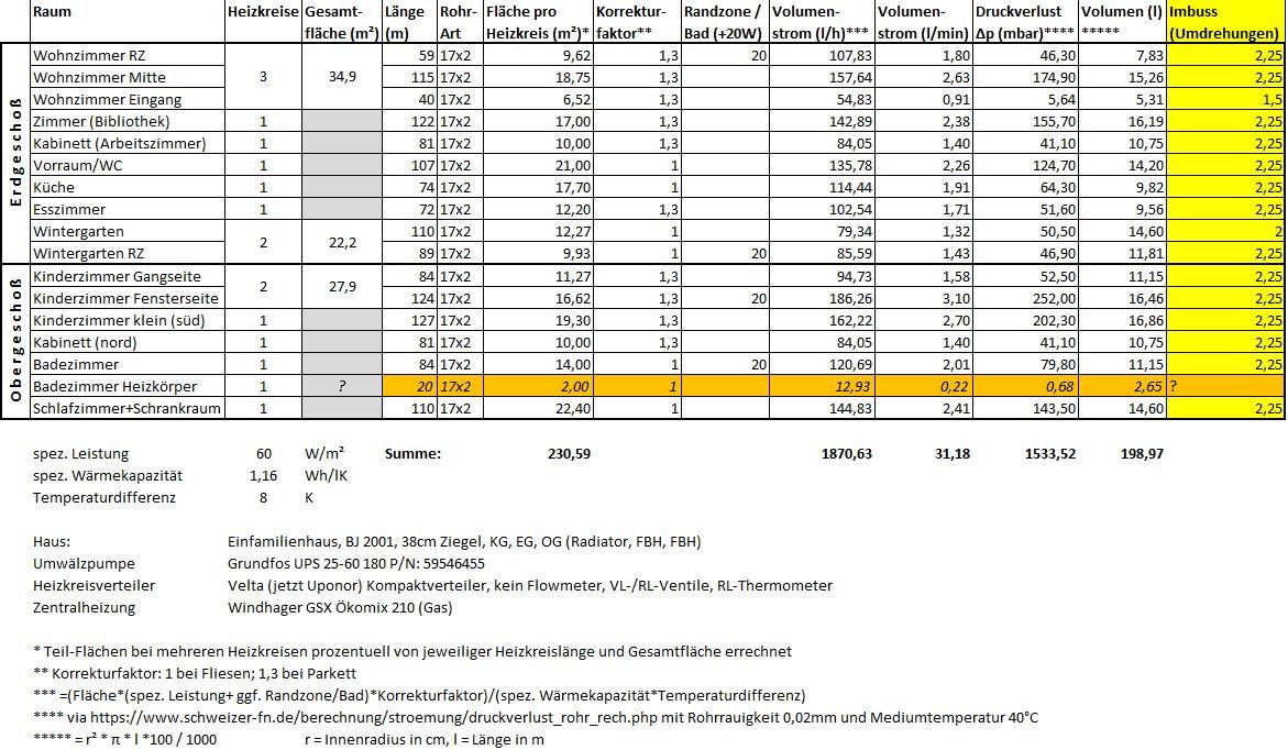

Nachdem ich alle 48 Seiten des Ursprungsbeitrags bez. hydr. Abgleich gelesen habe, konnte ich meine Tabelle vervollständigen. Da es keine Dokumentation über die Heizlast gibt, habe ich diese anhand der Kreislängen und m²-Angaben errechnet.

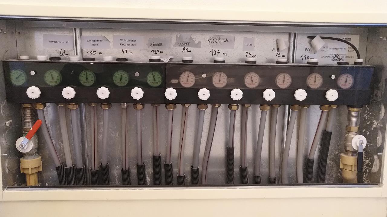

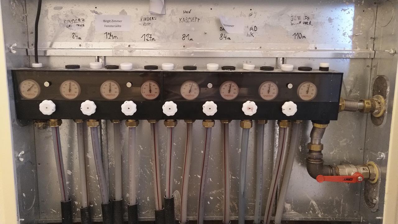

Ich ersuche hier um Hilfe, da ich leider nicht mit Flowmetern gesegnet bin und auch die Pumpe keinen Durchfluss anzeigt. Die Heizung hat ein (1) Raumthermostat im EG im Vorzimmer (nordseitig, ohne direkte Sonneneintrahlung) und einen Außenfühler. Die Velta Heizkreisverteiler haben nur VL VL [Vorlauf]- und RL RL [Rücklauf]-Ventile samt RL RL [Rücklauf]-Thermometer pro Heizkreis und ein zentrales VL VL [Vorlauf]-Thermometer am VL VL [Vorlauf].

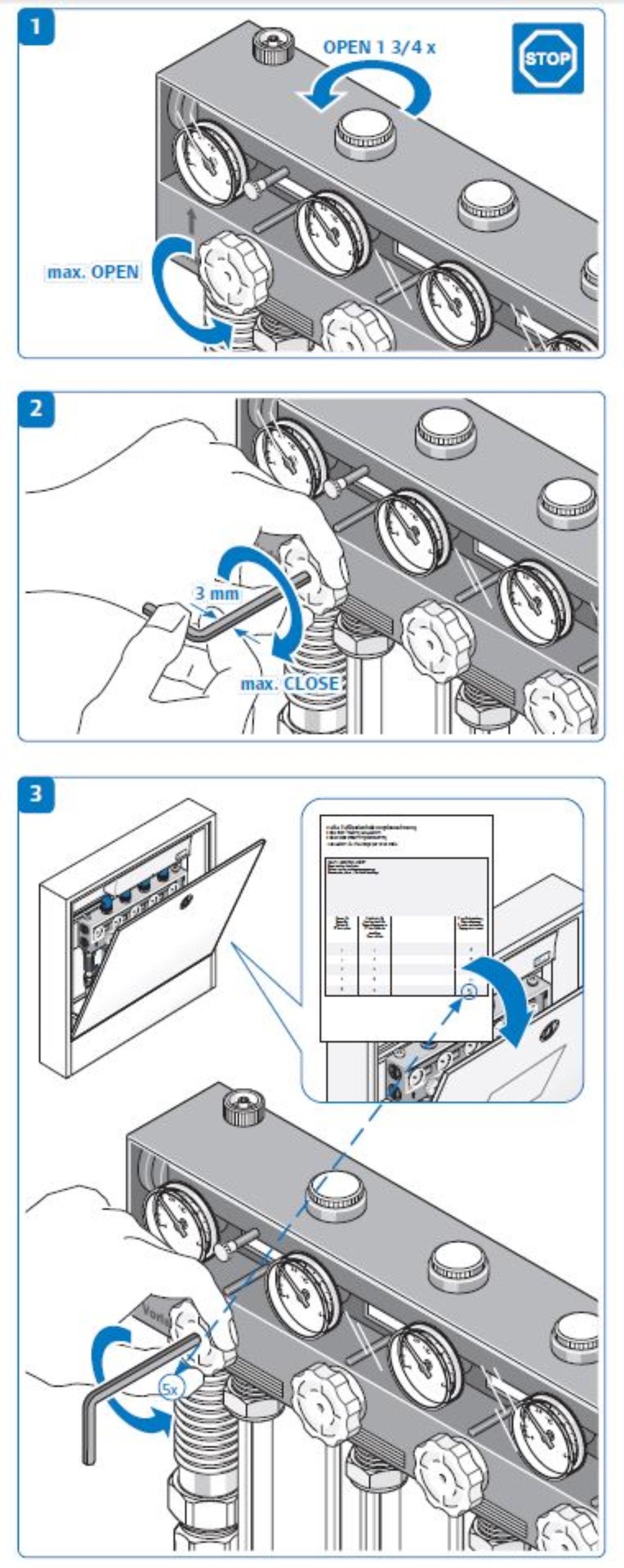

Von Uponor (hat Velta übernommen) konnte ich die Installationsanleitung für unsere Velta Kompaktverteiler erhalten und der Techniker am Telefon hat mir gesagt, dass der hydr. Abgleich nicht mittels des weißen, vorne gelegenen Drehreglers erfolgt, sondern mit dem innenliegenden Imbuss
2021/20210116928193.jpg
2021/20210116928240.jpg
Das äußere Drehrad kann man ca 2 1/4 x drehen, den innenliegenden Imbuss kann man bis 10 oder 11x drehen (mehr habe ich nicht probiert).

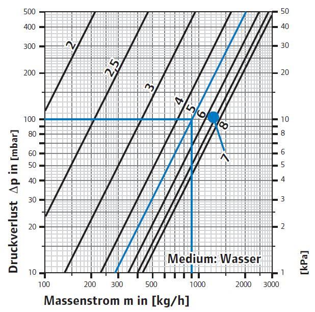

Die Tabelle unten ist aus der Installationsanleitung und zeigt die Umdrehungen des Imbuss in Abhängigkeit von Massenstrom (=Volumenstrom?) und Druckverlust.
Die ermittelten Werte ergeben für mich näherungsweise hauptsächlich 2 1/4 Umdrehungen. Derzeit sind die Imbuss-Ventile zw. 7 1/4 und 10 3/4 Umdrehungen geöffnet, was meines Erachtens Unsinn ist, aufgrund des schlechten Raumklimas.

In den vielen Meldungen im Ursprungsbeitrag wird davon gesprochen, den längesten Kreis (bei uns 127m) voll zu öffnen und die anderen im Verhältnis herunterzuregeln. Mangels Flowmeter kann ich dies bei uns nicht so umsetzen.
Zusätzlich haben wir im Badezimmer einen beheizten Handtuchhalter, der ebenfalls an einem eigenen Kreis am OG-HKV angeschlossen ist und de fakto einen hydr. Kurzschluss erzeugt (ich habe ihn testweise einmal komplett geschlossen und warte auf die Auswirkungen). Bei diesem gibt es keine Längenangabe, sodass ich einfach einmal 20m angenommen habe.
Die Spreizung scheint für mich einmal größer und einmal kleiner zu sein, weil das VL VL [Vorlauf]-Thermomoter am HKV mal 35°C und dann wieder 45°C anzeigt. Ist das normal?

Ne doofe Frage, wie hast die Umdrehungen in deiner Excel errechnet? Und für welches Rad (außen weiß oder innen Inbus), wennst nicht weißt was welches Rad macht?

Vielen Dank für die rasche Rückmeldung. Die Werte in der gelben Spalte habe ich anhand der Uponor Tabelle mit Volumenstrom und Druckverlust "abgelesen" (teilweise sind die Werte außerhalb der Tabelle, weil so niedrig. De Umdrehungen beziehen sich auf den innenliegenden Imbuss, weil mir das so von dem Techniker am Telefon erklärt wurde.

Aber ich glaub dir die richtige Interprätation der Volumenstromtabelle noch immer nicht emoji
Wieso haben deiner Meinung nach 2 im gleichen Zimmer liegende Kreise bei absolut unterschiedlichen Leitungslängen die gleiche Ventilöffnung?
Wohnzimmer RZ hat 59m Länge und einen benötigten Volumenstrom von 1,80 l/min
Wohnzimmer Mitte hat 115m Länge und einen Volumenstrom von 2,63 l/min
beide aber Ventilöffnungen von 2,25 Umdrehungen... meiner laienhaften Auffassung nach passt das ned emoji
  •  florian1985
16.1.2021  (#5)
Das ist auch meine Ansicht, ich habe der Einfachheit halber 2,25 genommen, weil der Wert irgendwo zw. 2 und 2,25 gelegen ist. Aber mathematisch ist es absolut einleuchtend, dass das nicht richtig sein kann.
