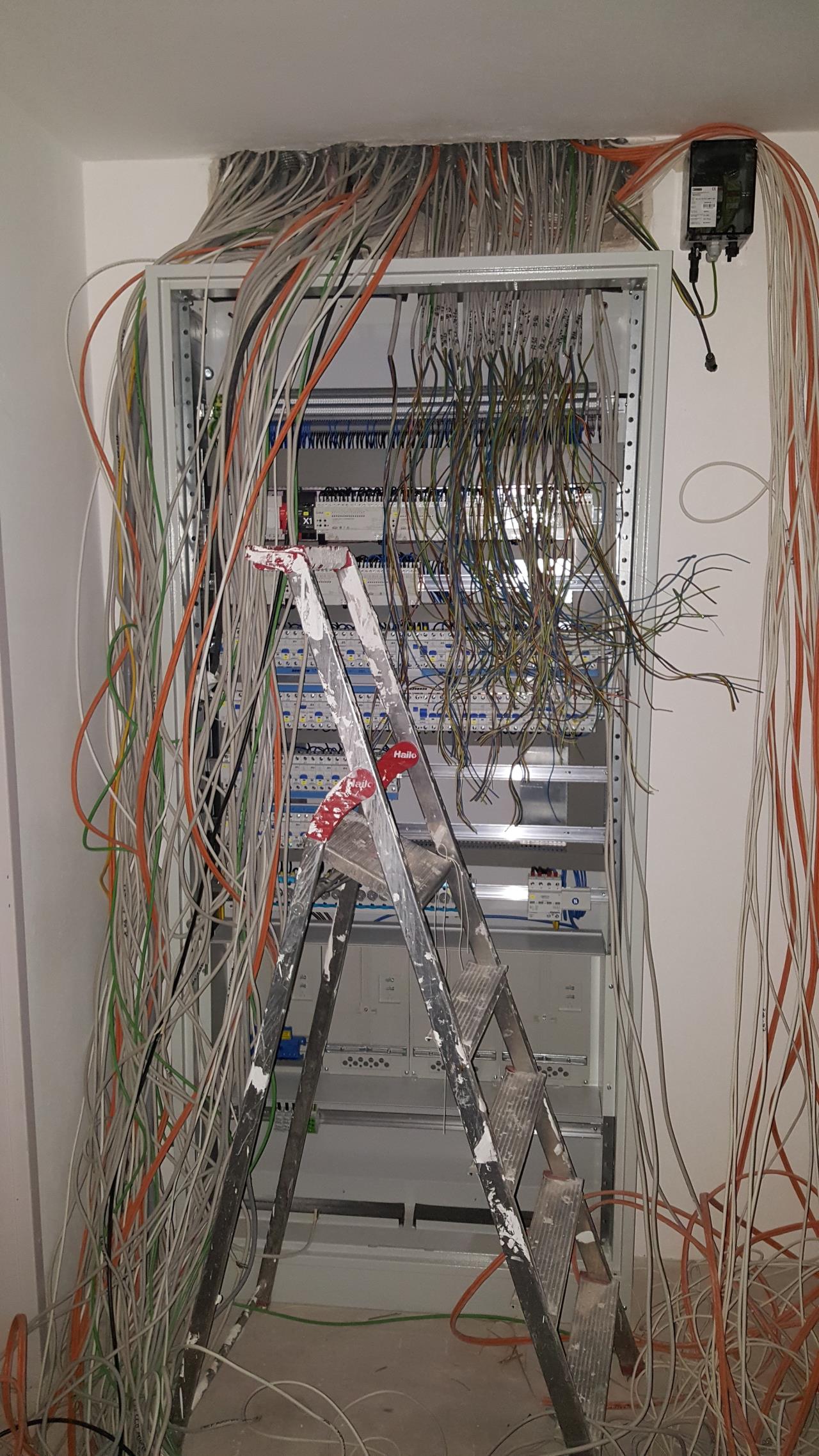

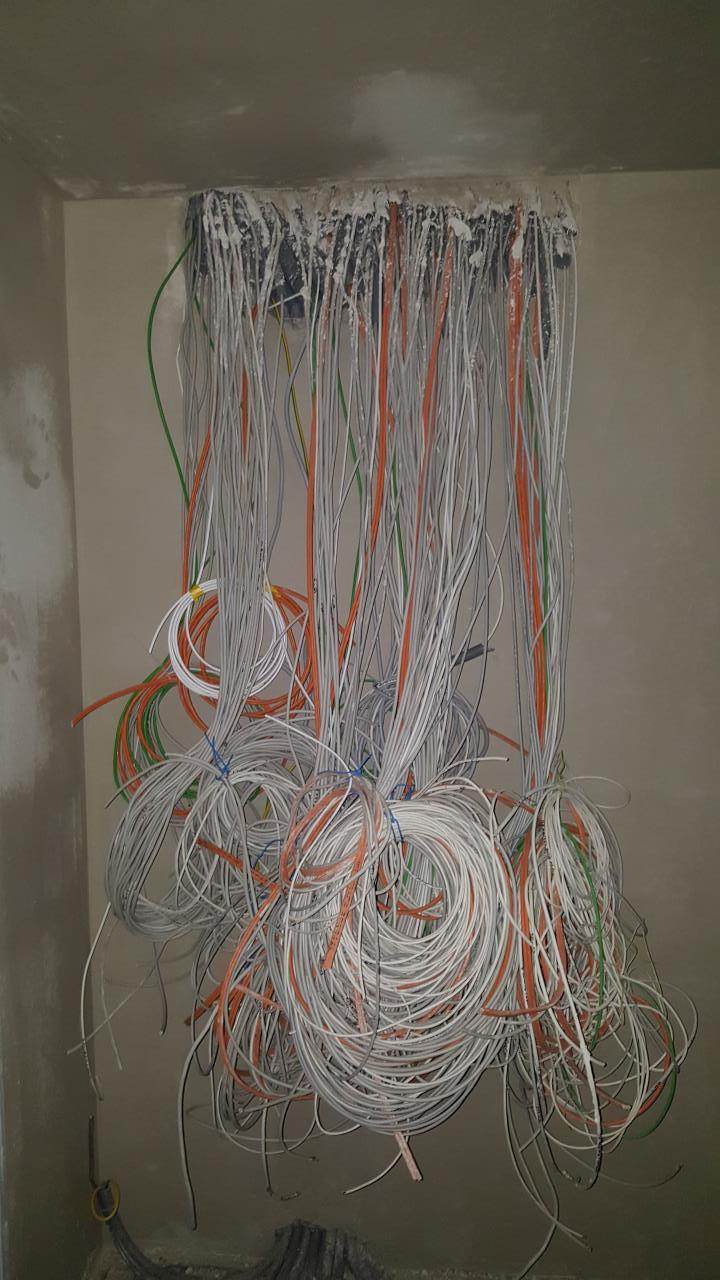

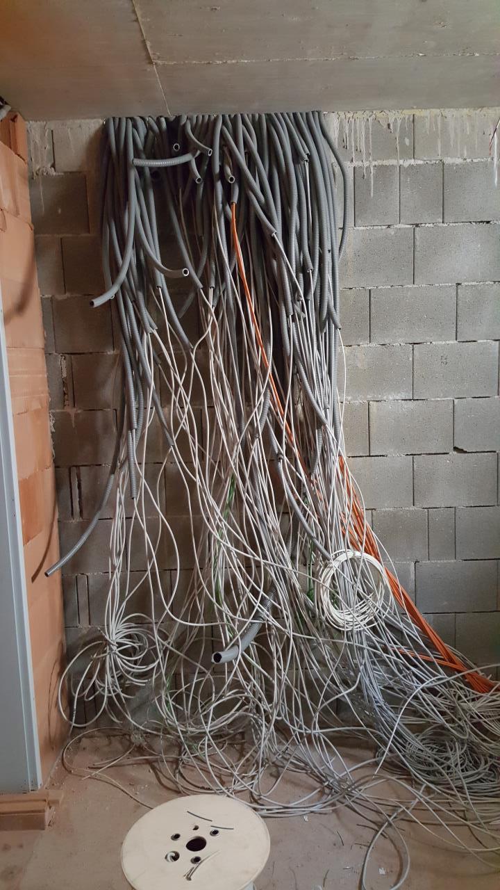

Ich kann dir ein paar Fotos von mir zeigen:
2021/20210113114897.jpg
2021/2021011380146.jpg
2021/20210113173970.jpg
  •  Ulff
13.1.2021  (#8)
Ja da hast du natürlich recht freie Plätze kann man dann nicht nutzen wenn man zb mit der Leuchte im DG ist im EG aber noch etwas frei wäre.
Danke für deinen Input und deine Bilder dazu. Klar machbar ist das also ein sehr großes Problem stellt das nicht dar aber es haben iwie beide Wege Vor- und Nachteile.
