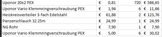

NIPSILD schrieb: Wir bauen auch diesen Sommer einen Neubau mit 50er Ziegel EG+OG, in Summe ca. 180m2 jeweils Beton Massivdecke. Möchte gern beide Decken aktivieren. Habe nun 2 Angebote vorliegen die jeweils bei ca 4 - 5.000€ (Rohre, Verteiler und Co) liegen nur fürs Material.
Ich frage mich immer wieder, woher die stolzen Preise herkommen. Die Flächenheizung (ca. 500 m² FBH, WH, BKA) hat bei mir keine € 5000,- gekostet. Wenn man(n) keine zwei linken Hände hat, bringt die Verlegung ein jeder selber hin. Die Planung schaffen die Insti meistens eh nicht, also können hier gut 50% der Kosten gespart werden, wenn die Installation selbst durchgeführt wird.
Hier mal die Preise meiner BKA BKA [Betonkernaktivierung] ca. 230 m²(Uponor ist zwischenzeitlich leider teurer geworden).
2021/20210115439894.png
15.1.2021  (#27)
NIPSILD schrieb: Welches Rohr mit welchem Verlegeabstand würdet ihr konkret empfehlen?
20x2, ich hatte PEX und Pedaaa glaub ich MSVR. ca. 30 cm.

Im Beitrag zitiert von NIPSILD: Wir bauen auch diesen Sommer einen Neubau mit 50er Ziegel EG+OG, in Summe ca. 180m2 jeweils Beton Massivdecke. Möchte gern beide Decken aktivieren. Habe nun 2 Angebote vorliegen die jeweils bei ca 4 - 5.000€ (Rohre, Verteiler und Co) liegen nur fürs Material.
Kann ich nur bestätigen. 200m² BKA sind bei mir auch nur ca. 1200€ Aufpreis...
600m 20x2 Kelit Ultra PE-RT Rohr KU100

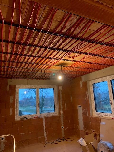

Wir haben ein Haus (Baujahr 2019) mit 200m² und eine Deckenkühlung auf die Ziegeldecke geschraubt.
Der Putz an der Decke rund 5cm.
Im Sommer habe ich auf 22 Grad herabgekühlt , Außentemperatur 30+.
Ich bin echt froh das eingebaut zu haben, besser al jede Klimaanlage da keine Wartung und keine klate Luft die in das Zimmer geblasen wird.
Würde ich jederzeit wieder machen!!
18.1.2021  (#38)
mich wundert es dass es mit eine Ziegeldecke so gut funktioniert! Die dämmt ja mehr als sie die Wärme oder Kälte durchleitet und wannn dann sehr verzögert!
  •  Obstbaum
18.1.2021  (#39)
Die Ziegeldecke speichert die Kälte und strahlt sie wieder ab.
Dadurch wir zu spät mit einer Betondecke dran waren konnte ich es nurmehr so lösen.
Bin aber voll begeistert und kann es nur empfehlen.
2021/20210118167421.jpg
18.1.2021  (#40)
achso nicht drauf, sondern auf der Untersicht!
naja Ziegel speichert aber nicht so gut wie Beton... Aber auf der Untersicht wirkt sie schneller und besser!
