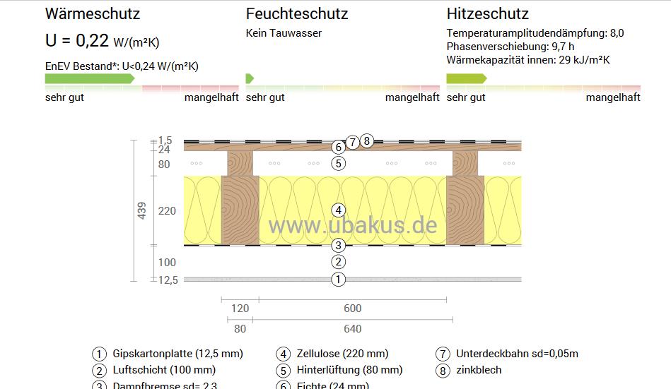

Heute war nicht nur der Projektleiter sondern auch der Vorarbeiter da (Spengler\Holzbaufirma). Aufschneiden wollten sie es immer noch nicht. Mir kommt vor als würden sie sich nicht trauen. Der Vorarbeiter hat mir aber aufzeichnen können wie die Konstruktion aussieht. Ich habe dann mithilfe von Ubakus (gemeinsam mit den Fachleuten) versucht eine einfache Rechnung bezüglich Tauwasser zu machen. Gerechnet hat es vorher nämlich keiner.
2020/20201203772792.png

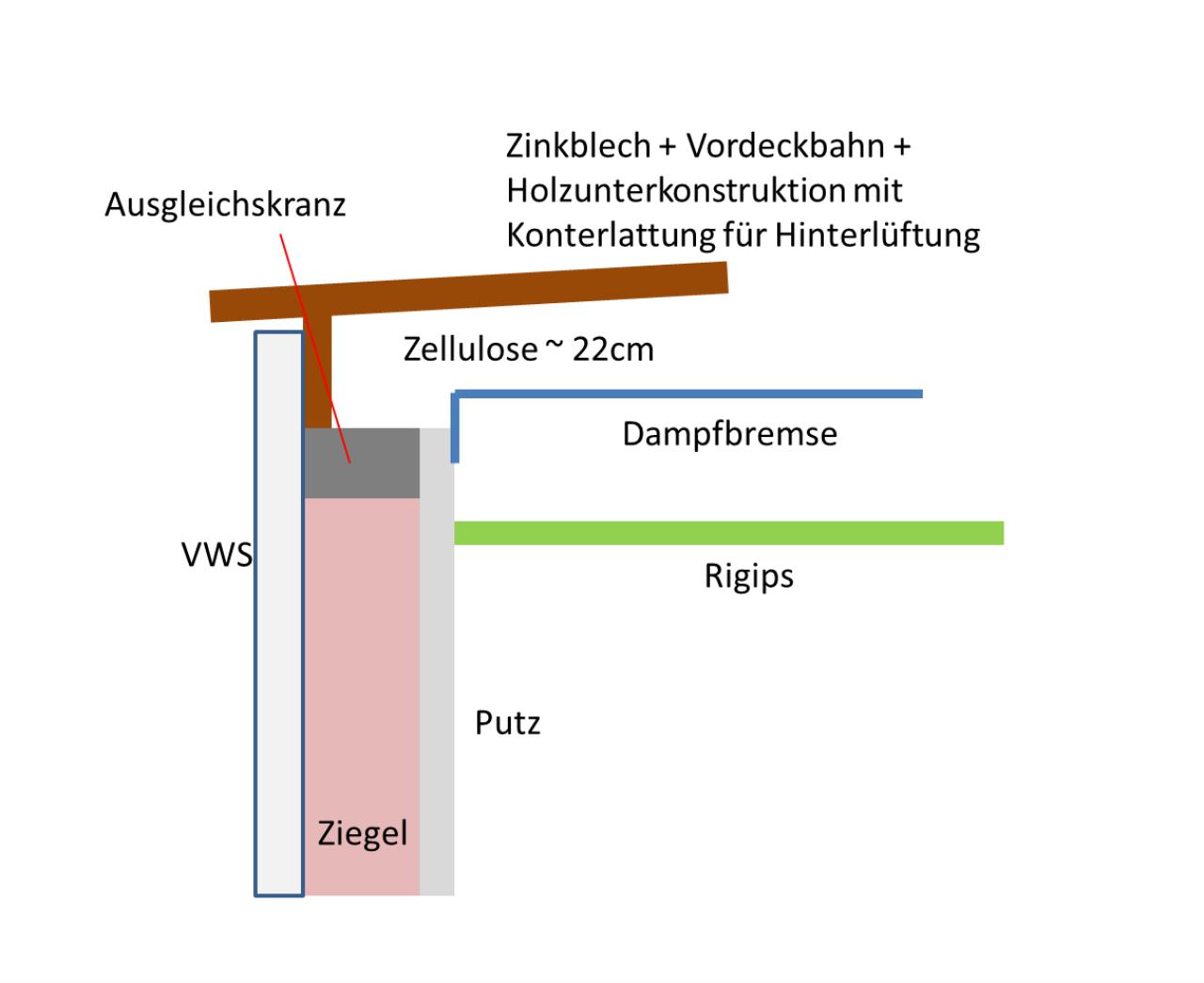

Soweit so gut. Ganz glauben tue ich es aber dennoch nicht ganz, da sich die beiden heute in ihren Ausführungen widersprochen haben bezüglich dem Maueranschluss:
 • Projektleiter: Dampfbremse ist über den Betonkranz bis zum Holz hochgezogen worden
 • Vorarbeiter: Anschluss wurde nur am Putz gemacht (Bild unten)
2020/20201203244212.png
Welche Variante ist korrekt? Hat vielleicht der Vorarbeiter mitgedacht und absichtlich so verlegt?
