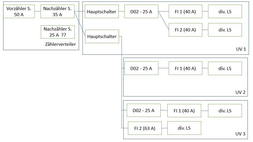

  •  Everest
1.12.2020  (#7)
Wäre dieser Aufbau somit in Ordnung?
2020/20201201128995.jpg
Dürfte ich parallel zur bestehenden Nachzähersicherung noch eine zweie Nachzählersicherung (z.B. mit 25 A) nachbauen lassen? Anschlussleistung ist bei meinem EVU (Linz Netz) glaub ich an der Stromstärke vonder Nachzählersicherung festgemacht.
1.12.2020  (#8)
wie du in Linz absichern darfst, weiss ich nicht,.. das gibts beim EVU ein Blatt, wie du sichern musst und darfst und welche Kabelquerschnitte du verlegen musst.
ob du im Nachzählerteil Platz für 2 Sicherungslasttrennschalter hast weiss ich auch nicht, aber es sollte kein Problem sein.
Du musst aber die FIs, wenn Nennstromvorischerbar nicht mehr im Verteiler vorsichern!
Ich weiss, wegen der Selektivität. Wird dann aber schon schwer, DO02 25A zu 16A/C Automaten selektiv sind.
  •  erwinh
6.12.2020  (#9)
Soviel ich weiß ist, zumindest bei Netz NÖ, nur eine Nachzählerhauptsicherung je Zähler erlaubt.
Gerade in den Technischen Ausführungsbestimmungen nachgesehen:
"9. Im Nachzähler-Verteilerfeld darf jeder Messeinrichtung nur eine Garnitur Nachzählerhauptsicherungen zugeordnet sein. Sie sind im direkten Anschluss an das Messfeld anzuordnen...."
  •  seltsammithut
6.12.2020  (#10)
erwinh schrieb: Soviel ich weiß ist, zumindest bei Netz NÖ, nur eine Nachzählerhauptsicherung je Zähler erlaubt.
Das ist richtig! Und diese beträgt 35A.
