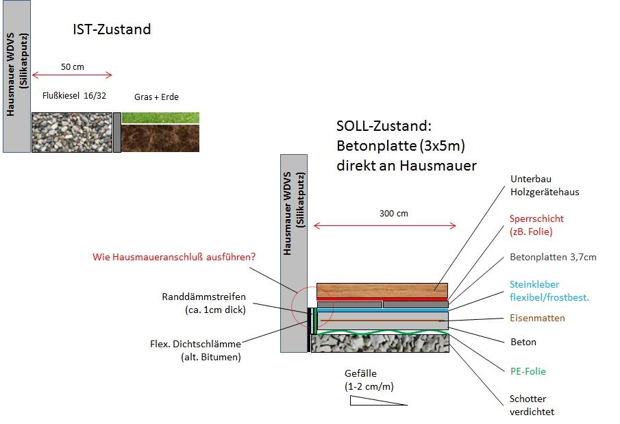

Möchte im Garten für ein Anlehngerätehaus eine Fundamentplatte mit ca. 3x5m an meine bestehende Hausmauer bauen.
Ich habe eine Skizze vom IST-Bestand und SOLL-Zustand gezeichnet, wie der Aufbau stattfinden könnte.
Wo ich keine Idee habe: Wie ich den entstehenden Spalt zwischen Fundamentplatte und der Hausfassade gegen Wasser (zB. bei Schlagregen) dicht bekommen könnte. Also dort, wo der Randdämmstreifen (1cm dick) herauskommt.
Könnt Ihr mir da weiter helfen? Da gibt es sicher intelligente Lösungen am Markt die auch optisch was hermachen und auf viele Jahre sehr gut halten.
