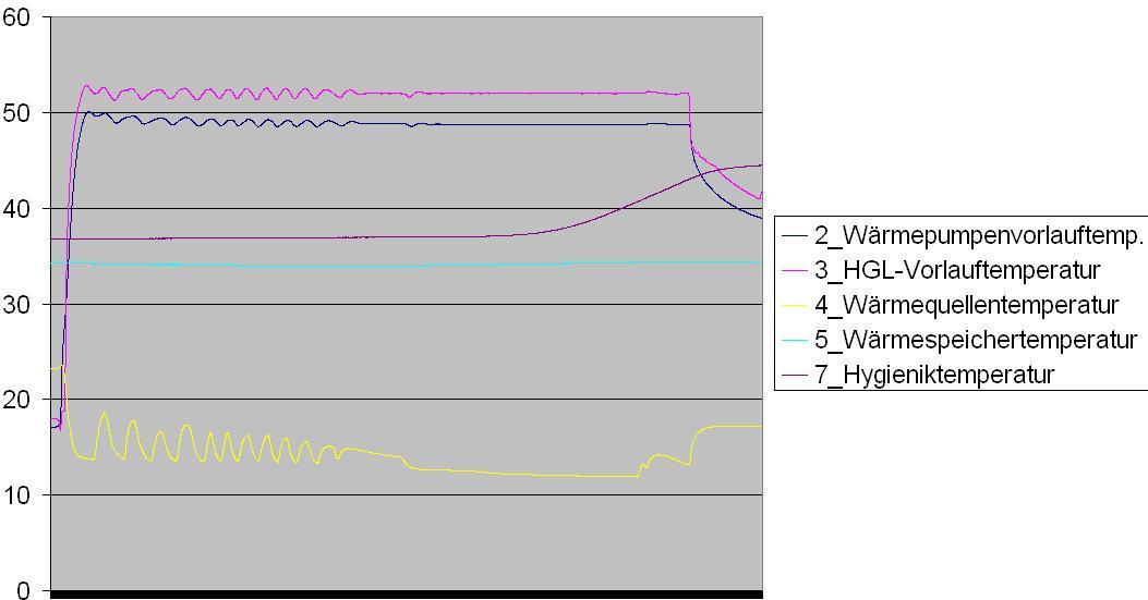

Stelle uns bitte mal das Datenlog deiner Vorrangladung rein.
Logge HGL Vorlauftemp., Wp Vorlauftemp. und WWtemp.

31.10.2020  (#43)

  •  New_Projekt
31.10.2020  (#44)
Immer noch der Meinung das bei der Vorrangladung der Wp-Vorlauf keine Energie in den Puffer einschichtet?
HGL-Vorlauftemp wäre noch interessant gewesen, der müsste über 51,5 Grad gehabt haben.
  •  Schelm
31.10.2020  (#45)
immer noch der Meinung !
Weil jenes Wasser das da zum Schluß mit etwa 40 grad im HeizPuffer liegt vorher oben im WW WW [Warmwasser] Bereich war. Ich hab mir ja die Werte angeschaut während des Vorgangs: HGL Vorlauf war 49 - Heizvorlauf verbleibt bei 22. Zudem muß ich noch sagen, daß meine Anlage schon etwas älter ist (NAVIGATOR 1.0 eingeschränkte >Logfunktion) Aber das ist doch alles logisch: Wenn am Beginn Vorrangl. oben 49 grad eingeschichtet werden dann muß es das kältere WW WW [Warmwasser] mit 38 ja nach unten drücken - ist ja alles im selben Kreislauf, die Schichttrennplatte ist ja gelocht. Wozu sollte ich denn 40 grad im Heizungspuffer brauchen, bei solchen Temperaturen wie heute, die brauch ich ja im tiefsten Winter nicht. Und deshalb wird eben dieses ehemalige WW WW [Warmwasser] als Heizwasser verbraucht, das ist meiner Meinung nach der Haken an der Sache, weil ich praktisch "teures" 40grad Wasser wieder auf 25 runtermischen muß. Technisch müsste oberhalb der STPL ein eigener Rücklauf für die VorrLadung sein, der aber auch nur dann geöffnet ist, während der untere schließt. Dann wäre garantiert, dass nur der WW WW [Warmwasser] Teil des Hygienik erwärmt wird. Nur dann wäre diese teure Durchmischung ausgeschlossen.
  •  New_Projekt
31.10.2020  (#46)
Schelm schrieb: HGL Vorlauf war 49 - Heizvorlauf verbleibt bei 22.
Der Wp- Vorlauf war bei 49, den HGL Vorlauf hast du nicht geloggt!
Guck auf dein Bild!!
Verstehe mich nicht falsch, aber du kannst mit einem Vorlauf von 49 Grad keine 51,5 Grad im WW WW [Warmwasser] Bereich generieren.
Der Heizungsvorlauf beginnt erst ab der Heizkreispumpe!!
Nicht verwechseln.
