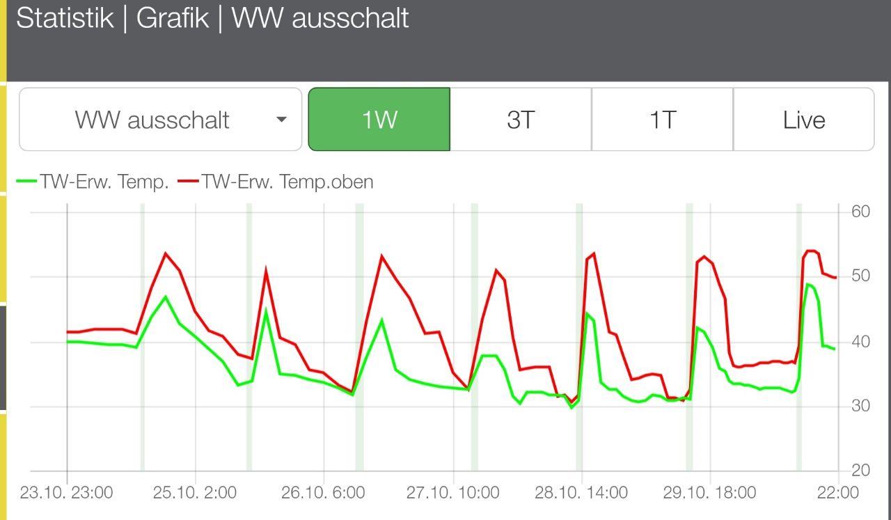

  •  seaspotter
30.10.2020  (#36)
Franky1927 schrieb: Meines Wissens ist für die Warmwasserauschalttemp. die obere Temperatur entscheiend. Also wenn man 48C Soll einstellt, werden die oben am Speicher gemessen.
Also hier mal ein Linienschrieb der letzten Woche, wie gesagt Ausschalttemp WW WW [Warmwasser] steht auf 48°C schon länger, Einschalttemp auf 42°C. Wenn ich den Mitschrieb anschaue, dann juckt ihn die untere Temperatur nie, weil die immer anders ist. Die obere Temp bleibt aber meist immer bei mehr oder weniger 53°C stehen. Wobei die auch erst erreicht wird nachdem die WW WW [Warmwasser] Ladung schon abgeschlossen ist. Wenn man sich bei 48°C ne Linie ziehen würde, dann wäre die aber auch nicht mit Ausschalten der WP WP [Wärmepumpe] erreicht. Nur heute erreicht er die 48°C mit der unteren Temp.
2020/20201030281548.jpg
Kann mir das jmd erklären?
Das stimmt.
Hier muss ich mich korrigieren.
B41 ist der WW WW [Warmwasser] Fühler.
Bei meiner Anlage habe ich 3 Fühler
B41 WW WW [Warmwasser]
B39 Puffer, oder Rücklauf
noch einen weiteren für meine Solaranlage
