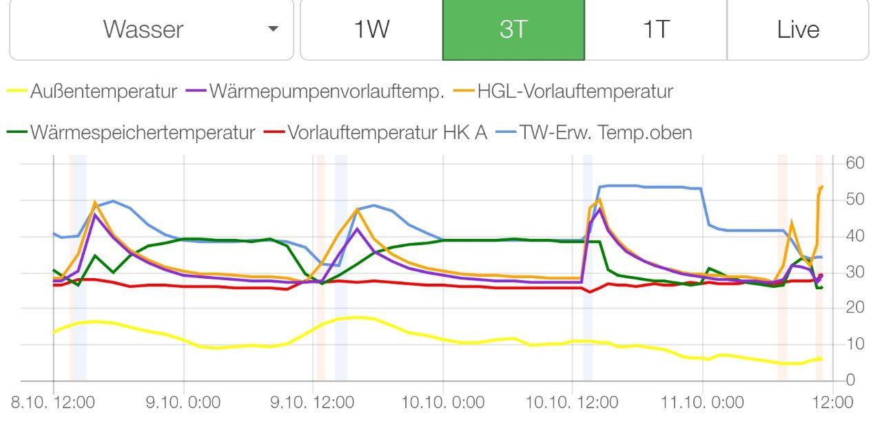

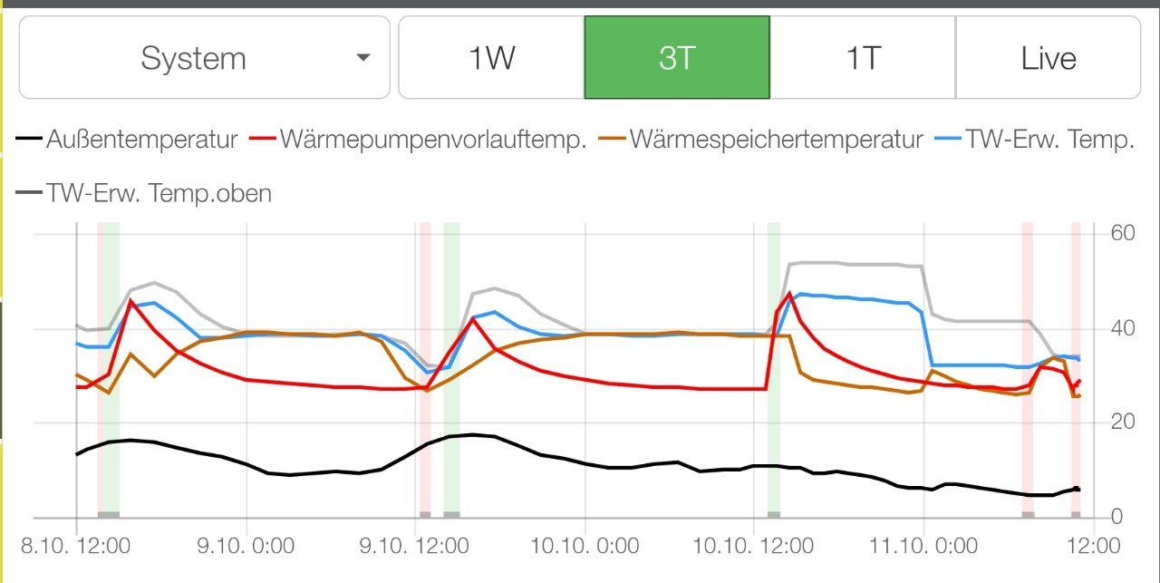

Hast du eine Grafik von deiner Wassertemperatur von einem Tag an dem niemand zu hause war?
Sinkt diese Temperatur von allein recht schnell oder bleibt sie konstant hoch ohne dass neues WW WW [Warmwasser] erzeugt wird?
  •  seaspotter
29.10.2020  (#14)
Franky1927 schrieb: Hast du eine Grafik von deiner Wassertemperatur von einem Tag an dem niemand zu hause war?
In letzter Zeit kommt es leider nicht sooft vor das wir nicht zu Hause sind, eher im Gegenteil :) Aber es gibt in der Tat einen Tag wo wir nicht daheim waren, das war der 10.10. und da hab ich auch einen Screenshot:
2020/20201029414596.jpg
2020/2020102934759.jpg
Da bleibt den Tag über die Temperatur im oberen WW WW [Warmwasser] Puffer konstant und fällt nur leicht, erst ab Mitternacht sind wir wieder daheim und duschen.
An dem Tag betrug die Wärmemenge auch nur 9kWh WW WW [Warmwasser]

Ich habe mal die Werte meiner IDM Ipump angeschaut.
Wir haben einen 200 Liter integrierten Speicher. Wenn ich dusche sinkt die "TW Erw. Temp", welche ja scheinbar die Temperatur im unteren Bereich des Speichers ist, um ca. 15-20 Grad.
Die Temperatur "oben" sinkt dabei aber nur um 3 - 5 Grad.
Bei dir sinkt die Temperatur am 11.10 0 Uhr "oben" fast gleich mit der Temperatur "unten".
Wenn man bedenkt, dass hier 1000 Liter Wasser dazwischen sind, finde ich das extrem.
Ich kenne mich jetzt mit dem Hygienik Speicher aus, aber müsste es hier nicht auf eine Schichtung geben die nicht "zerstört" werden soll? Oder ist das bei dieser Frischwasserstation so gedacht, dass man die Temperatur gleichmäßig entzieht?
Wenn man bedenkt, dass ihr einen 1000 Liter Speicher stärker abkühlt als wir unseren 200 Liter Speicher, bei gleichem Temperaturniveau, müsstet ihr ja immer recht ausgiebig und/oder mit hohem Durchsatz duschen.
Ihr entzieht einem 1.000 Liter Speicher ca. 15 Grad. Wenn ihr damit kaltes Leitungswasser von 10 auf 40 Grad erwärmen wollt, sind das grob gesagt 500 Liter Duschwasser.
Dazu müsste man mit eine Regendusche ca. 27 Minuten unterunterbrochen duschen.
Ich will jetzt nicht deine Duschgewohnheiten kritisieren, aber kommt das hin? ;)
Das erklärt zwar nicht die schlechte AZ aber vielleicht ist das ein Ansatz, wieso überhaupt so viel WW WW [Warmwasser] nahchproduziert wird.

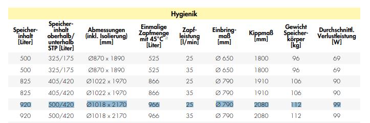

Also unser Kombispeicher Hygenik ist zwar mit 1000l angegeben, hab aber gerade nochmal im Datenblatt rausgesucht, effektiv hat er 920l, wovon 500l oberhalb der Schichttrennplatte sind, also für die WW WW [Warmwasser] Bereitung sind und 420l Heizspeicher.

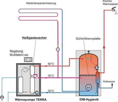

Und vielleicht noch zum Aufbau, da passt das folgende Bild ganz gut auch wenn man sich die Terra WP WP [Wärmepumpe] wegdenken muss und es noch ein Umschaltventil im RL RL [Rücklauf] vom HK gibt für die Kühlfunktion, dann geht der RL RL [Rücklauf] vom HK direkt auf die Saugseite der WP WP [Wärmepumpe]. Aber der Aufbau des Hygenik Speichers und Anschluss WW WW [Warmwasser] Zapfung geht daraus ganz gut vor:

Zum Duschverhalten: Wir sind beide keine Extremduscher, unsere Regendusche im Hauptbad hat einen Verbrauch von 17l/min und wir beide duschen jeweils immer unter 5min, was max. 170l WW WW [Warmwasser] entspricht. Badewanne nutzen wir wenn es hoch kommt 5 mal im Jahr und an dem Tag war es nicht die Badewanne :)
Sagte ja eingangs auch das wir einen Wasserverbrauch im Jahr von 80m³ haben, ergibt einen durchschnittlichen Verbrauch von 230-240l pro Tag.
Aber das extreme Gefälle an dem Tag da stimme ich dir zu, das kann ich mir auch nicht erklären.
