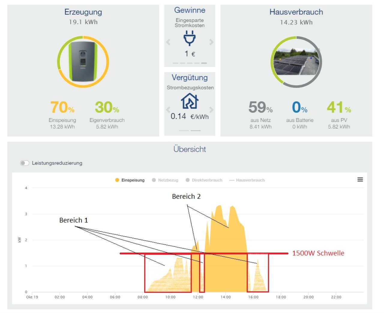

24.10.2020  (#9)
wieder eine Verständnisfrage zu den Ladevariante "PV" und "Min-PV"
Dazu hier mal meine Ertragsdaten von Gestern. 19,1kWh wurden erzeugt, davon 5,8kWh selbst verbraucht und 13,3kWh eingespeist. Die Grafik unten zeigt nur die Einspeisung.
Wenn ich es richtig verstanden habe, braucht die Wallbox eine Mindestleistung von 1500W. D.h. wenn ich die Variante "PV" wähle, also echtes Überschussladen, dann wird zwischen 8:00 und 11:30 das Auto nicht geladen, weil die Mindesleistung nicht erreicht wird?! Heißt dann für Gestern ja auch, dass ich mit Variante "PV" nicht 13,3kWh geladen hätte sondern vielleicht nur ca. 9kWh.

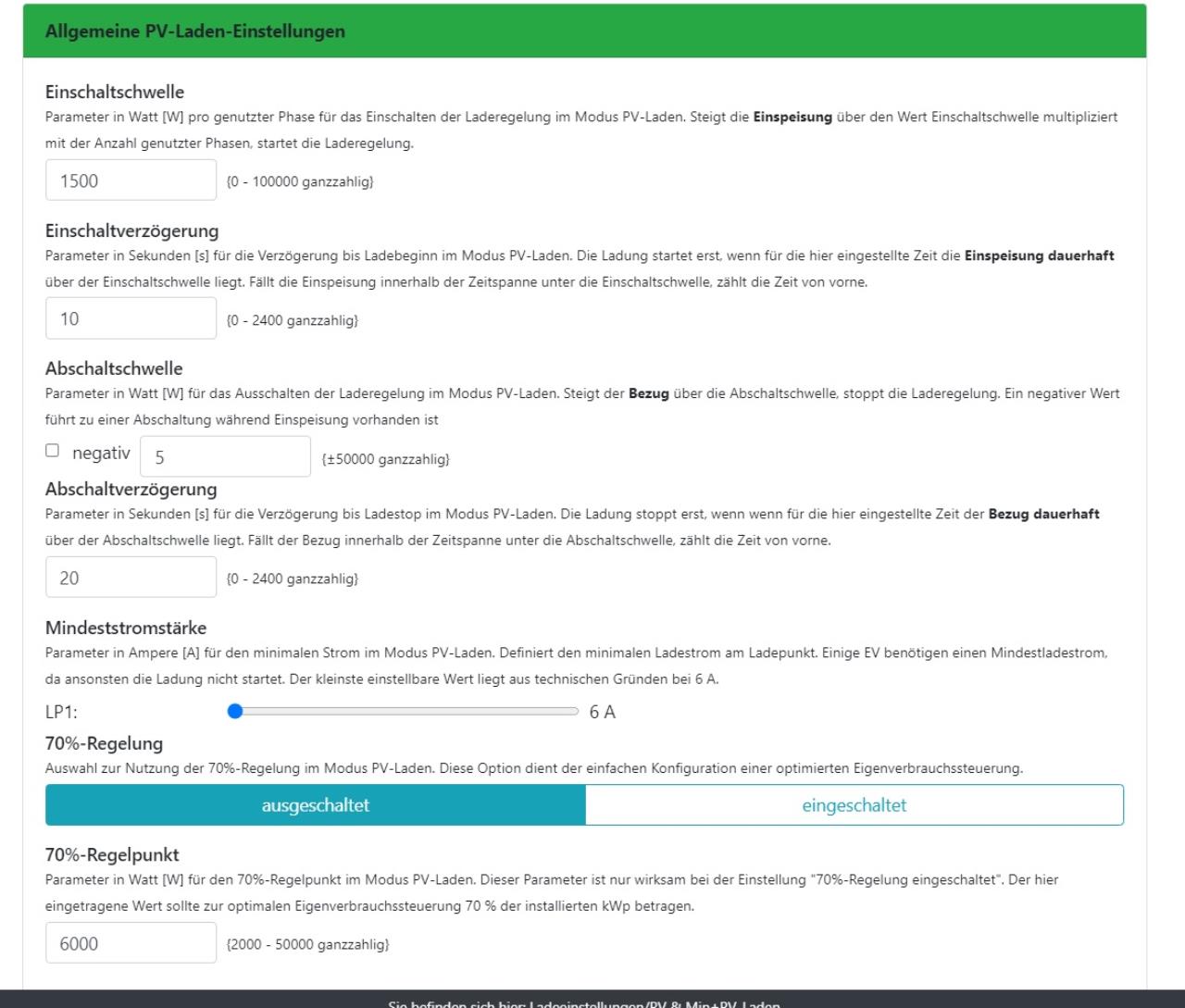

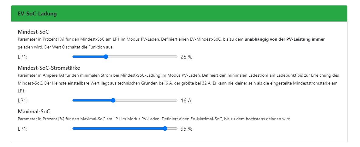

24.10.2020  (#10)
@gdfde schau bitte mal nach den Einstellungen, ob die Sinn machen
@pedaa den Begriff "mindestüberschuss" gibts nicht in den Einstellungen, meintest du einschaltschwelle
Die 1500 auf 1380 runtersetzen (6Ax230V)??? Haut er dann einphasig max 16Ax230V=3680W ins Auto bis er auf max 3ph x 6A x 230V=4140W PV Überschuss kommt???

und noch mal zum Modus "Min-PV" ich verstehe hier, dass der "Min" Betrag immer als Bezug vom EVU gestellt wird und die PV Überschussleistung oben drauf kommt.
d.h. gerade für den gestrigen Tag hätte es Sinn gemacht das Min auf z.B. 1500W (Bezugsleistung) zu setzen und dafür aber die vollen 13,3kWh PV Überschuss auch ins Auto zu bekommen.
Ideal wäre es dann, wenn das Auto auch nur geladen wird, wenn auch PV Leistung da ist

alpenzell schrieb: Wenn ich es richtig verstanden habe, braucht die Wallbox eine Mindestleistung von 1500W. D.h. wenn ich die Variante "PV" wähle, also echtes Überschussladen, dann wird zwischen 8:00 und 11:30 das Auto nicht geladen, weil die Mindesleistung nicht erreicht wird?! Heißt dann für Gestern ja auch, dass ich mit Variante "PV" nicht 13,3kWh geladen hätte sondern vielleicht nur ca. 9kWh.
ja, drum solltest die Mindestleistung niedriger einstellen, zb. 400  oder 500 Watt, dann lädst du mit min. 1,3 kw und beziehst halt 900 W vom netz.
alpenzell schrieb: @pedaa den Begriff "mindestüberschuss" gibts nicht in den Einstellungen, meintest du einschaltschwelle
ja, ist Einschaltschwelle.

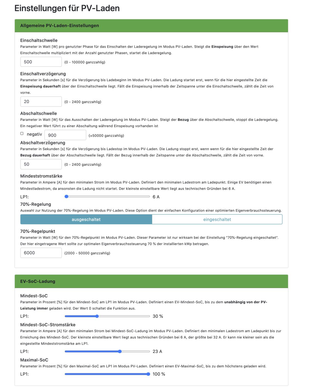

24.10.2020  (#13)
alpenzell schrieb: Die 1500 auf 1380 runtersetzen (6Ax230V)??? Haut er dann einphasig max 16Ax230V=3680W ins Auto bis er auf max 3ph x 6A x 230V=4140W PV Überschuss kommt???
ich glaub, die automatische Umschaltung während eines aktiven Ladevorgangs ist (noch) nicht unterstützt.
Wir haben´s so eingestellt:
max. 23 A pro Phase, ergibt beim einphasigen Laden ca. 5 kw und beim 3-phasigen 11 kw (Maximum vom Auto).
Damit ist sichergestellt, dass die Phasen nicht überlastet werden können (max. 32A fürs ganze Haus pro Phase).
2020/20201024314937.png

alpenzell schrieb: d.h. gerade für den gestrigen Tag hätte es Sinn gemacht das Min auf z.B. 1500W (Bezugsleistung) zu setzen und dafür aber die vollen 13,3kWh PV Überschuss auch ins Auto zu bekommen.
Nein.
Es hätte Sinn gemacht, dass du die Einschaltschwelle entsprechend gering einstellst.
Bei deiner Einstellung "schenkst" du alles bis 1500 PV Produktion her, weil du ins Stromnetz einspeist.
Das Auto kann mit min. 1,3 kw (6A) geladen werden...die Einstellung ist ein Kompromiß zwischen Strom herschenken(einspeisen) und Bezug vom EVU.

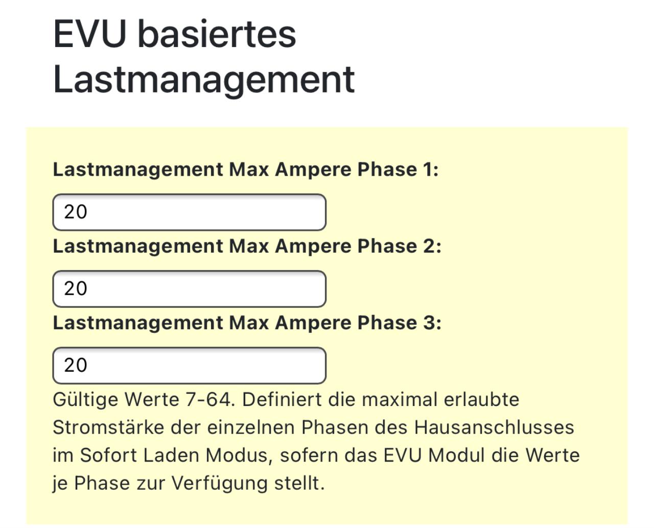

die maximale "last" der Phase kannst du ja auch einstellen beim lastmanagement.
dann regelt die openwb automatisch runter wenn du dein Bügeleisen einschaltest.

pedaa schrieb: die maximale "last" der Phase kannst du ja auch einstellen beim lastmanagement.
gdfde schrieb: Wir haben´s so eingestellt:
Ich hab jetzt da bei mir die 20A pro Phase reingepackt, wie pedaa. (Die restlichen Einstellung hab ich von gdfde übernommen)
Bin ich richtig, dass jetzt einphasig mit max. 20A*230V=4600W geladen wird? Stellt dann eigentlich meine Wallbox vorher schon automatisch auf dreiphasig, weil die ja mit minimal 4500W starten sollte?
Gibt es auf Seiten vom i3 eine Mindeststromstärke, die geliefert werden muss?
Können unsere mit AC dreiphasen 11kW Lader einphasig 32A, nicht nur 16A?
@gdfde deine Einstellung bei EV-Soc-Ladung=23A schnalle ich noch nicht. Warum ist die so gewählt und was tut die? Und wie ist deine Mindeststromstärke bei Min-PV/Allgemeine Einstellungen?
Stimmt grundsätzlich, funktioniert aber nur, wenn du auch das EVU Modul hast (https://openwb.de/shop/?product=openwb-evu-kit) bzw. du das von einem eigenen intelligenten Stromzähler abgreifst (zb. über KNX, Modbus).
Die WB weiß ja sonst nicht, wieviel Ampere auf den einzelnen Phasen des Hausanschlußes anliegen.

alpenzell schrieb: @gdfde deine Einstellung bei EV-Soc-Ladung=23A schnalle ich noch nicht. Warum ist die so gewählt und was tut die? Und wie ist deine Mindeststromstärke bei Min-PV/Allgemeine Einstellungen?
Das gibt vor, dass wenn der Min SoC (bei mir 40 % wochentags und 30 % am Wochenende) nicht erreicht wird, bis zum Erreichen des Min-SoC mit 23 A geladen wird.
Das ganze für den PV-Laden Typ.
Meine Min-PV Stromstärke ist 6 A (=minimum), das sind 1.3 kw beim einphasigen Laden oder 4,1 kw beim 3-phasigen Laden.
Wie du siehst, ist das 3-phasige Laden da uninteressant, da das erst bei 4.1 kw beginnt.
Auch die Laderegelleistung ist dann nicht mehr so granular steuerbar, (230 watt beim 1ph, 690 Watt bei 3 ph).
Dafür ist meine PV (5.8 kwp kwp [kWpeak, Spitzenleistung]) einfach zu klein, das würde wahrscheinlich Sinn machen, wenn man eine 30 kwp kwp [kWpeak, Spitzenleistung] Anlage hätte.
