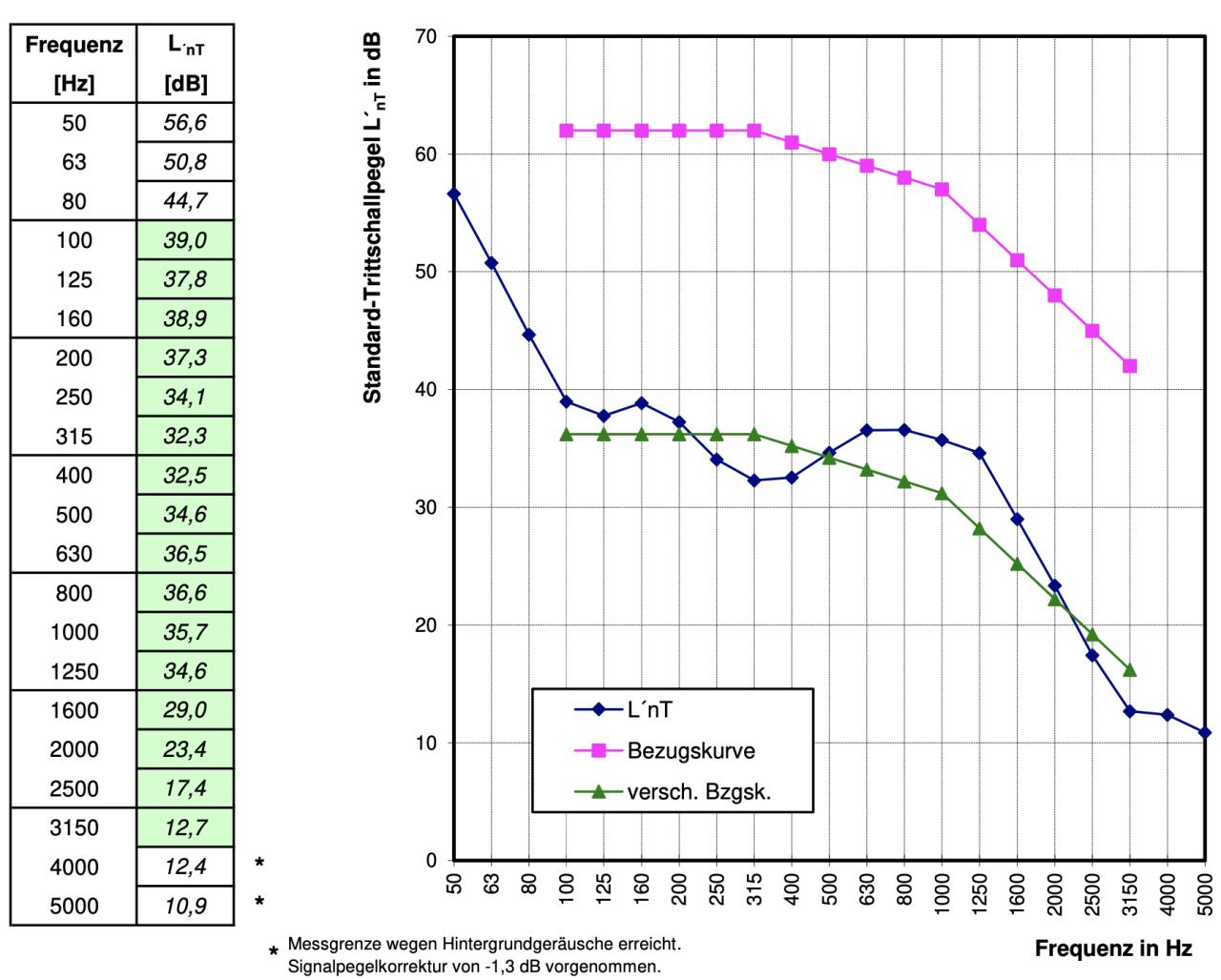

Ich würde mir darüber keine Gedanken mehr machen die Trittschallmessung besagt ja das alles Normgerecht hergestellt wurde. Der max. Trittschalpegel darf in einem Frequenzbereich ab 100HZ 48db nicht überschreiten und das wurde ja eingehalten. Es gibt mittlerweile schon Forderungen das diese Messungen im untern Frequenzbereich zu messen sind aber das ist halt noch nicht Norm und daher irrelevant. Ein Gutachter der dir den Bodenaufbau begutachtet wird dir auch nichts bringen, weil das kannst hier im Forum auch erfahren warum im Niedrigfrequenzbereich es sehr laut ist. Statt Geld für einen Gutachter auszugeben würde ich es gleich in eine Maßnahme zur Verbesserung des Schalschutzes investieren. |

Kann hier vielleicht jemand aufklären, ob nicht doch der max Lnt.-wert von 48 dB. auch im Frequenzbereich von 50Hz einzuhalten ist. Wenn nicht warum misst er dann überhaupt in diesem Bereich? So wie ich diese Grafik verstehe ist im Frequenzbereich der Lnt-wert bei ca. 58dB, dass wäre dann doppelt so laut wie 48dB Vielleicht kann hier noch jemand aufklären. Ansonsten SV für Akkustik aufsuchen. p.s Gibt es im Gutachten so eine Art Schlusswort wo er schreibt das alles passt. |
Das steht im Gutachten: Bei den Trittschallmessungen stellte sich heraus, dass alle gemessenen Übertragungswege den Normanforderungen gemäß OIB-Richtlinie Nr. 5 entsprechen. Die Trittschallübertragungen zwi- schen den gemessenen Wohnungen sind darüber hinaus in die höchste Klasse – Klasse A „hoher Komfort“ – lt. ÖNORM 8115-5, in welcher auch der Spektrum-Anpassungswert Cl, 50-2500 mit erwei- tertem Frequenzbereich – beginnend bei 50 Hz – miteinbezogen wird, einzuordnen. In der Wohnung wurden vom Bewohner einzelne Stellen als „besonders laut“ beschrieben. Bei den Messungen wurde das Normhammerwerk bewusst sowohl auf diesen als auch auf „norma- len“ Stellen positioniert. Dabei konnte kein signifikanter Unterschied zwischen den einzelnen Positionen hinsichtlich der Trittschallübertragung zwischen den einzelnen Wohnungen festgestellt werden. Potentielle Auswirkungen auf den Raumschall (= Gehgeräusch innerhalb derselben Wohnung) können bis dato weder bestätigt noch ausgeschlossen werden. Die Messung hat in meiner Wohnung und der darunterleigenden Whg stattgefunden. Das Hauptproblem - so haben wir nun ermittelt - ist aber die Wohnung über mir. Der Schall von dort dringt durch meine Whg bis zur unter mir liegenden Whg durch (Wenn ich jedoch härter in meiner Whg auftrete, dann hört die PArtei unter mir dies auch eklatant - von daher reiße ich mich zusammen beim Gehen). Der Gutachter meinte jedoch, eine erneute Messung in anderen Whg wird sehr wahrscheilich ein ähnliches Bild zeigen (alles im Normbereich) und würde nur zusätzliche Kosten verursachen. |

Kenne mich zwar nicht aus, aber mMn passen die Werte. Ich habe ein bisschen in den Normen geblättert. Die Frequenzen werden gemäß önorm EN ISO 717-2 erst ab 100 Hz bewertet, wobei L'nT nicht gleich L'nT, w ist, für letzteren gilt der Grenzwert nach Önorm B 8115-2 mit 48 dB. L'nT, w dürfte nach obiger Grafik die versch. Bezugsk. bei 500 Hz sein, also in etwa bei 34 dB und daher unter den 48 dB. In der Bachelorarbeit von Andreas Zehetner ist das aber ganz gut erklärt https://www.spsc.tugraz.at/sites/default/files/BA_Zehetner_Schallimmissionsmessung_in_Geb%25C3%25A4uden.pdf |

Hi, wir haben in unserer Wohnung genau das gleiche Problem. Wir hören jeden Schritt der Nachbarin über uns. Auch die Wohnung unter uns hört sie. Die Nachbarn unter uns hören aber auch uns und vorallem meine kleine Tochter. Trittschallmessung wurde auf mein Kosten durchgeführt. Ergebnis, ab 100Hz passt alles. Ich hab mir dann von einem befreundeten Tontechniker ein Mikro geliehen und mal selbst aufgezeichnet und geschaut was rauskommt. Problem war der Bereich 30 bis 50Hz. Keine Chance irgendetwas zu erreichen da ja alles in der Norm liegt. Wir haben uns letztes Jahr entschlossen Haus zu bauen und geben die Wohnung wieder her. LG |
