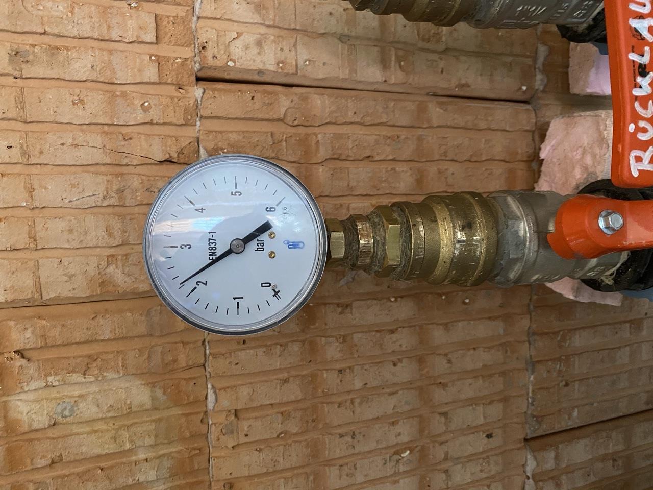

wir haben Mitte September unsere Tiefenbohrung mit 2x70 m bekommen. Der Verteilerschacht ist außen, Übergabeventile im Technikraum. Befüllt und gespült wurde durch die Bohrfirma. Prüfduck laut Protokoll 6 Bar, ohne Druckabfall nach 20min.
Nun hat mein Installateur direkt an den Übergabenvetilen im Technikraum ein Manometer montiert, Druck nach Öffnen der Kugelhähne ca 1 bar.
Er hat noch etwas Sole nachgefüllt und somt den Druck auf 3 bar erhöht.
Seit dem hab ich einen Abfall von ca. 0,2 bar pro Tag, heute waren es 2,2 bar.
Beim Verteiler und Übergabeventilen ist alles trocken.
Ist das normal oder muss ich mir sorgen machen?

Nein ist noch nichts in Betrieb, außer Übergabeventile und Manometer ist nichts da.
Ich nehme an es wurde richtig entlüftet, hat die Fa. Fuchs gemacht, ich war leider nicht vor Ort.

ja dann.. mach dir keine sorgen.
erstens dehnt sich das rohr länger nach , hat ein besonderes kriechverhalten und verändert sich mit der temperatur.
wenn auch noch etwas luft irgendwo steckt, wirds noch wirrer.
MAG fehlt ja auch noch.
ich hatte hier ewige disskussionen mit dem heizi, bis ich ihm etliche beweise auf den tisch gelegt hatte, warum sich das pe-rohr so verhält.
darum geht die druckprobe auch nur per kontraktionsdruckprobe.
https://photos.app.goo.gl/t7sZf939XcywQziP2
guck mal da nach bild 10 und bild 20 etwa. da habe ich das dokumentiert.

Super Danke, jetzt leuchtet mir das auch ein, irgendwie auch logisch bei einer dehnbaren Leitung.
zuerst dachte ich die Druckprobe sollte sich ähnlich Verhalten wie bei einem FBH FBH [Fußbodenheizung] Rohr. In der BKA BKA [Betonkernaktivierung] hab ich 5 bar seit Wochen zimlich konstant.
