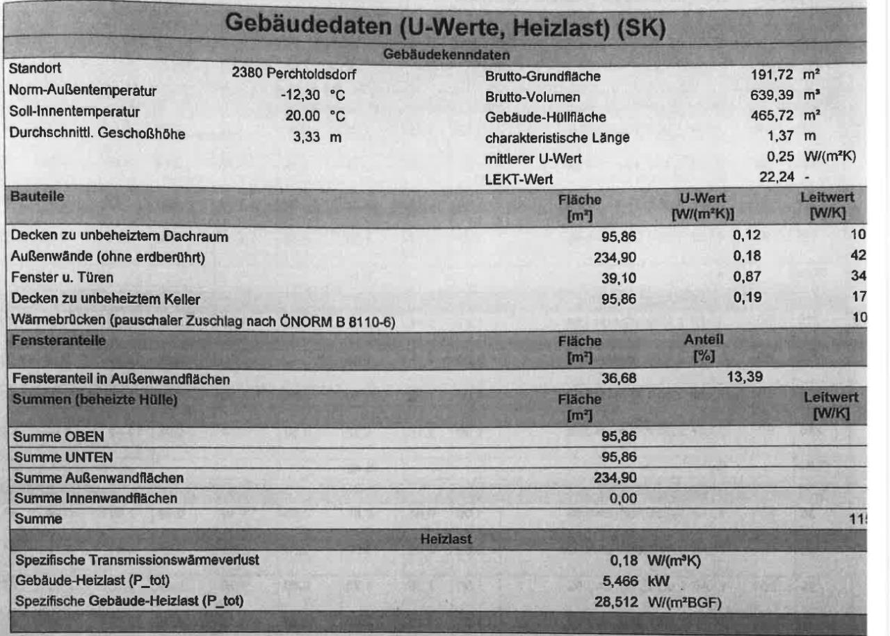

Im Anhang befindet sich noch ein Auszug aus meinem Energieausweis. Wieviel kW sollte eurer Meinung nach die Wärmepumpe haben? (zzgl. Warmwasser soll für 4 Personen sein)

hausbaumaxx schrieb: Mein Plan B wäre eine Vaillant Flexotherm + AroCollect (an der Nordseite - hinter dem Haus). Die ist zwar eine on/off Wärmepumpe, allerdings sehr sehr leise und der Kompressor ist im Innengerät im Keller.
Bei diesem Heizwärmebedarf und der Norm-AT würde ich mir eine Inverter-LW/WP (z.B. AIT) anschaffen.
Und dazu 6 kW/p Photovoltaik aufs Dach.
Gruss HDE

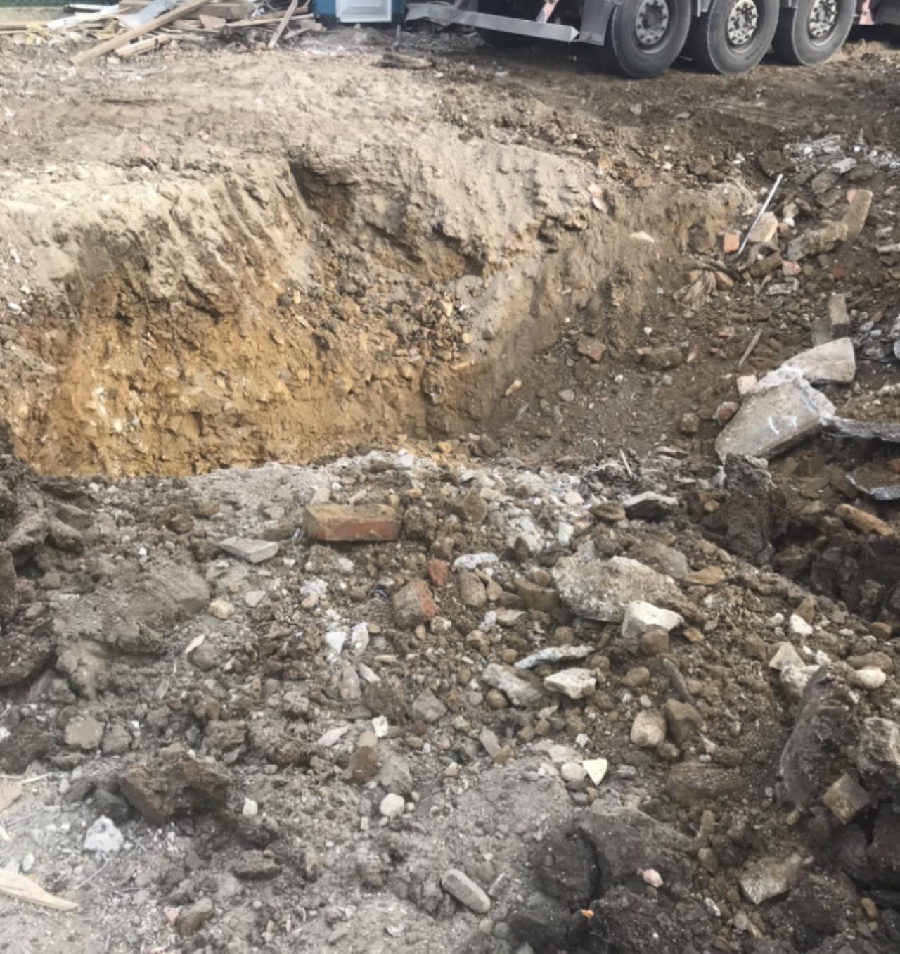

Hier noch die Bodenverhältnisse. Ich hoffe man kann etwas erkenne (Grube beim Hausabriss).
2020/20201013708764.jpg
