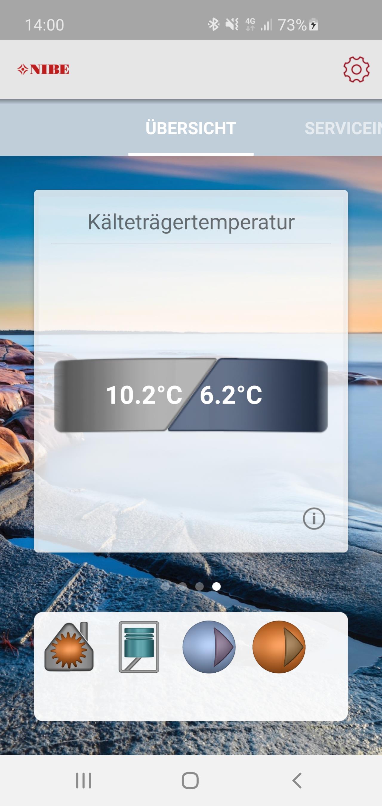

  •  Microft
23.11.2020  (#43)
zurzeit noch gut unterwegs.
Verdichter: 20hz
Aussentemp. aber noch relativ mild bei uns.
2020/2020112386941.jpg

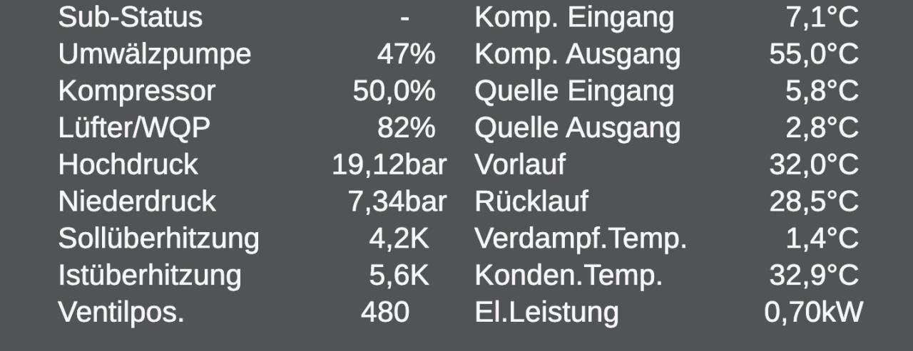

24.11.2020  (#48)
TB: 140m
oberes Mühlviertel (0 °C)

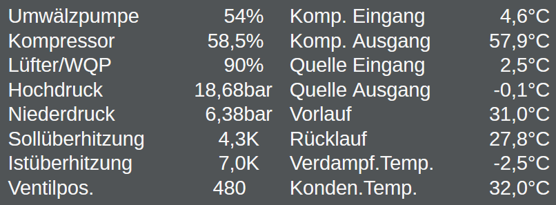

25.11.2020  (#49)
ebenfalls Mühlviertel
Flächenkollektor
Aktuelle AT AT [Außentemperatur] -6°C

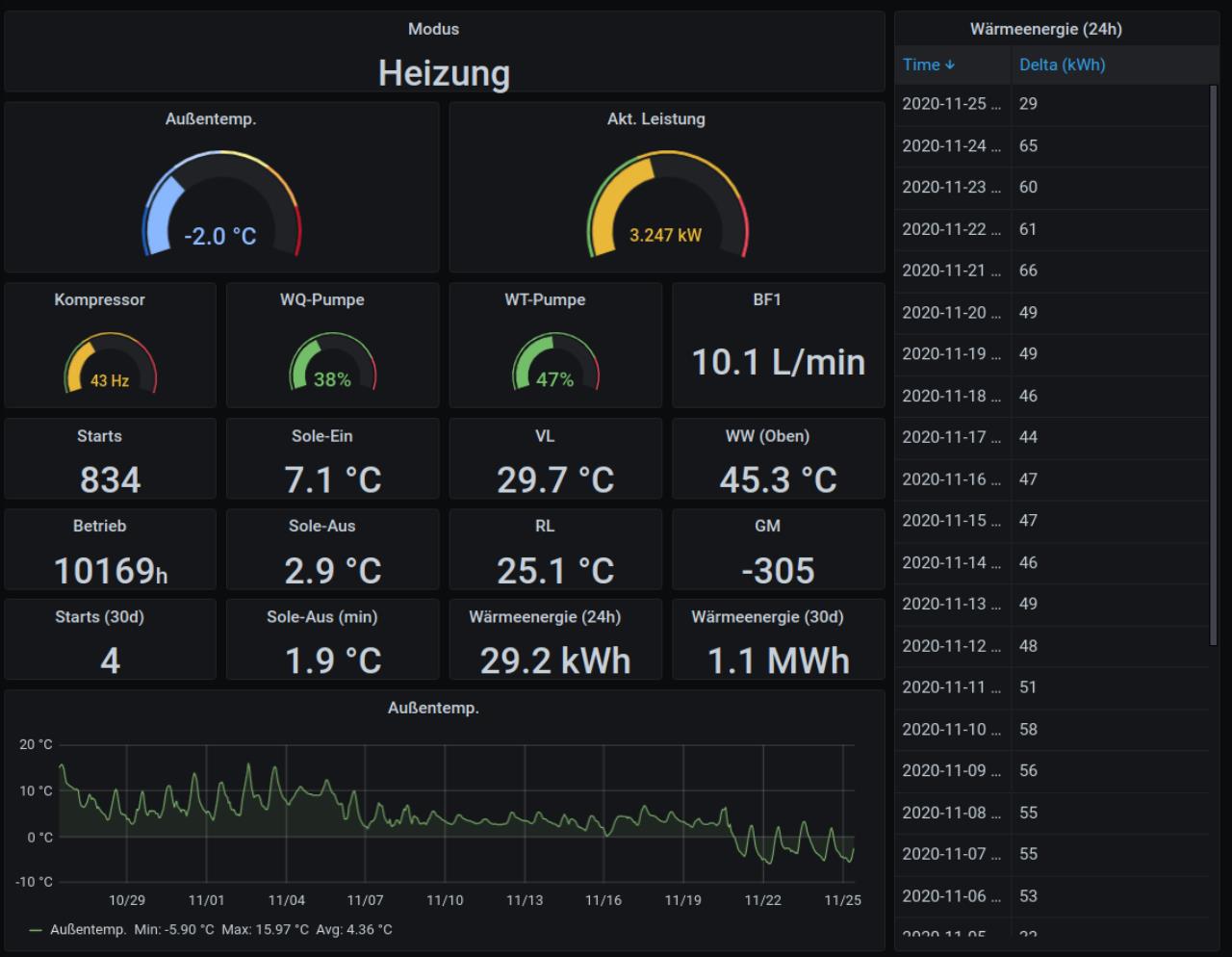

Und hier die Werte nach einem weiteren Monat:
2020/2020112556017.png
(Anzeige Wärmeenergie: 24h ist falsch, das ist Verbrauch seit Beginn des aktuellen Tages)

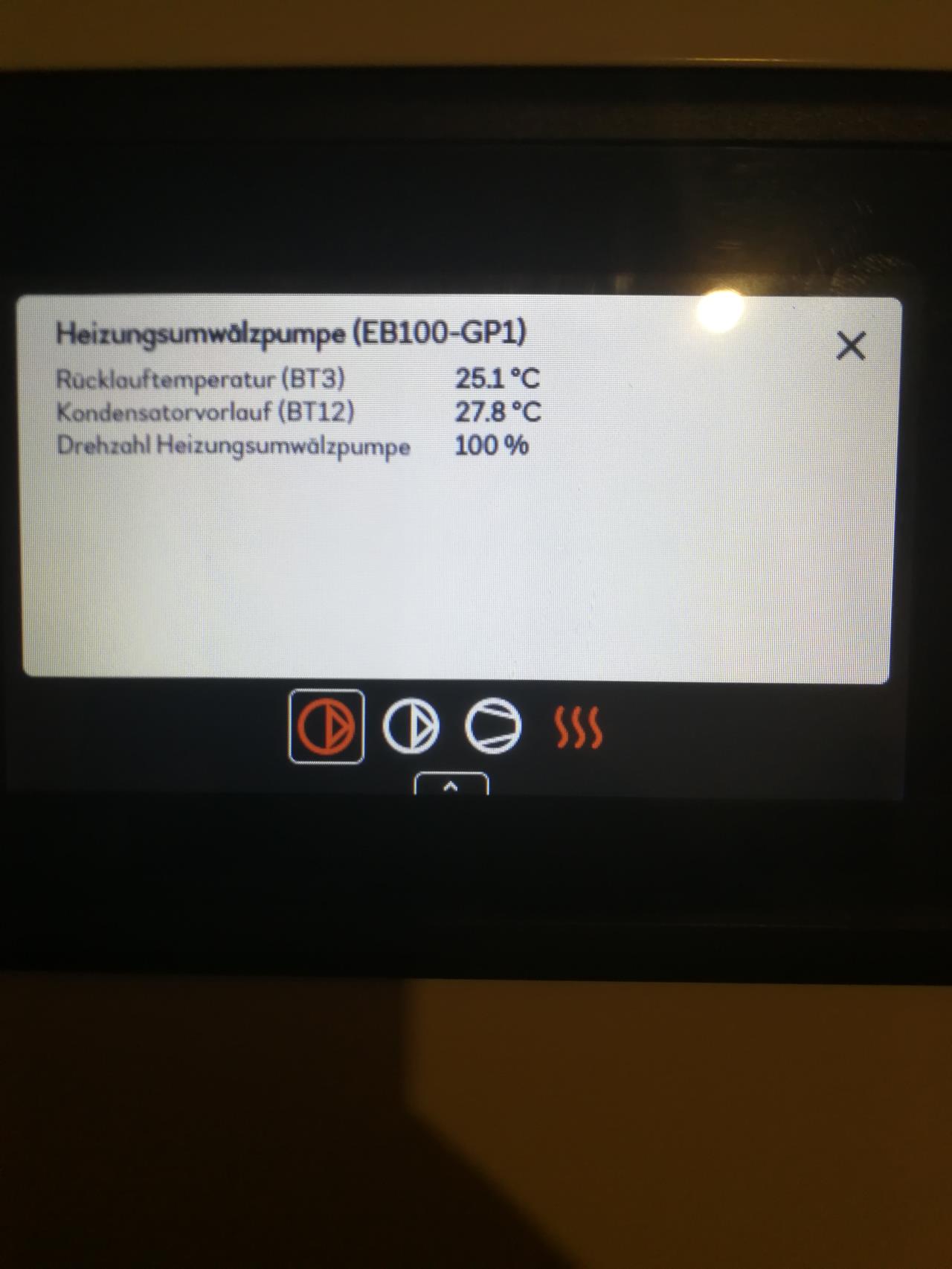

  •  Jopraxl
26.11.2020  (#54)

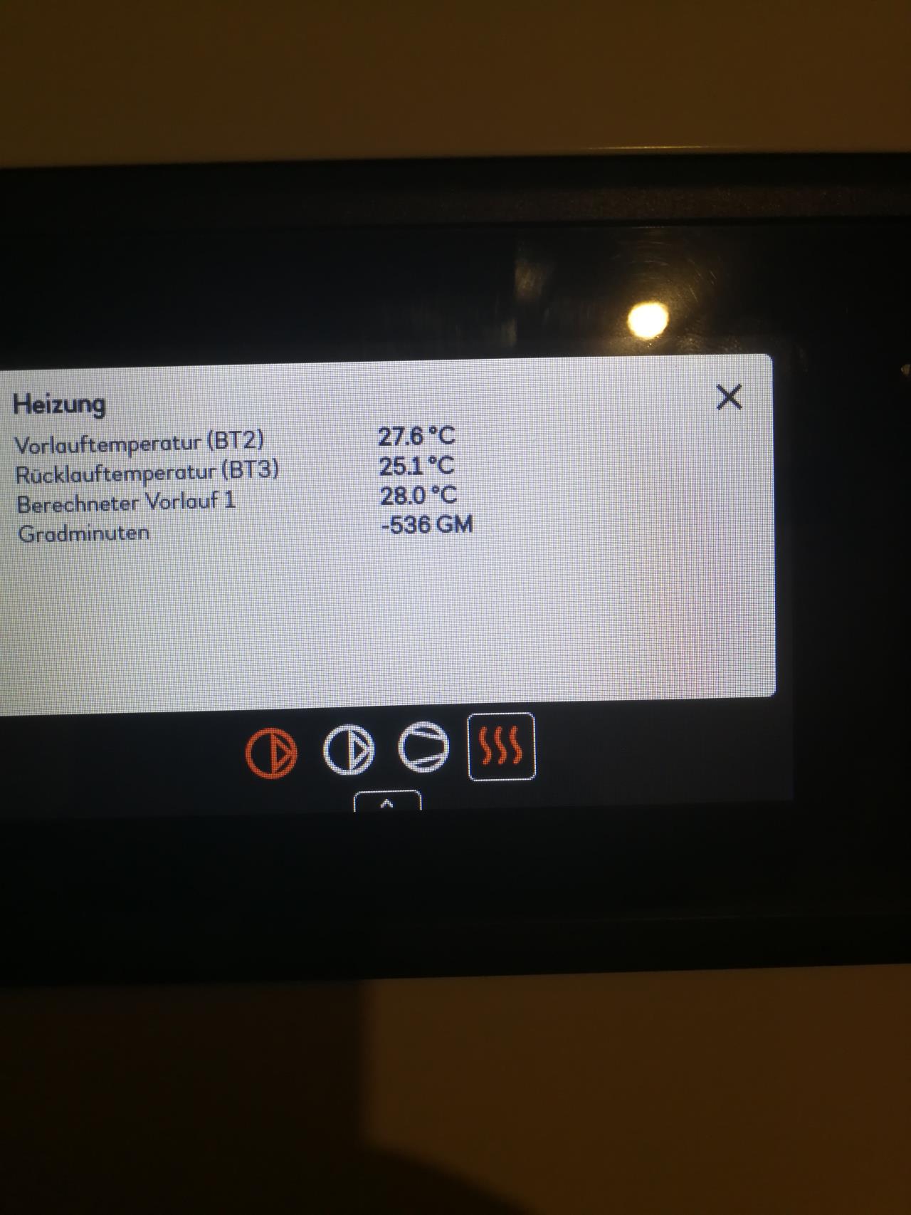

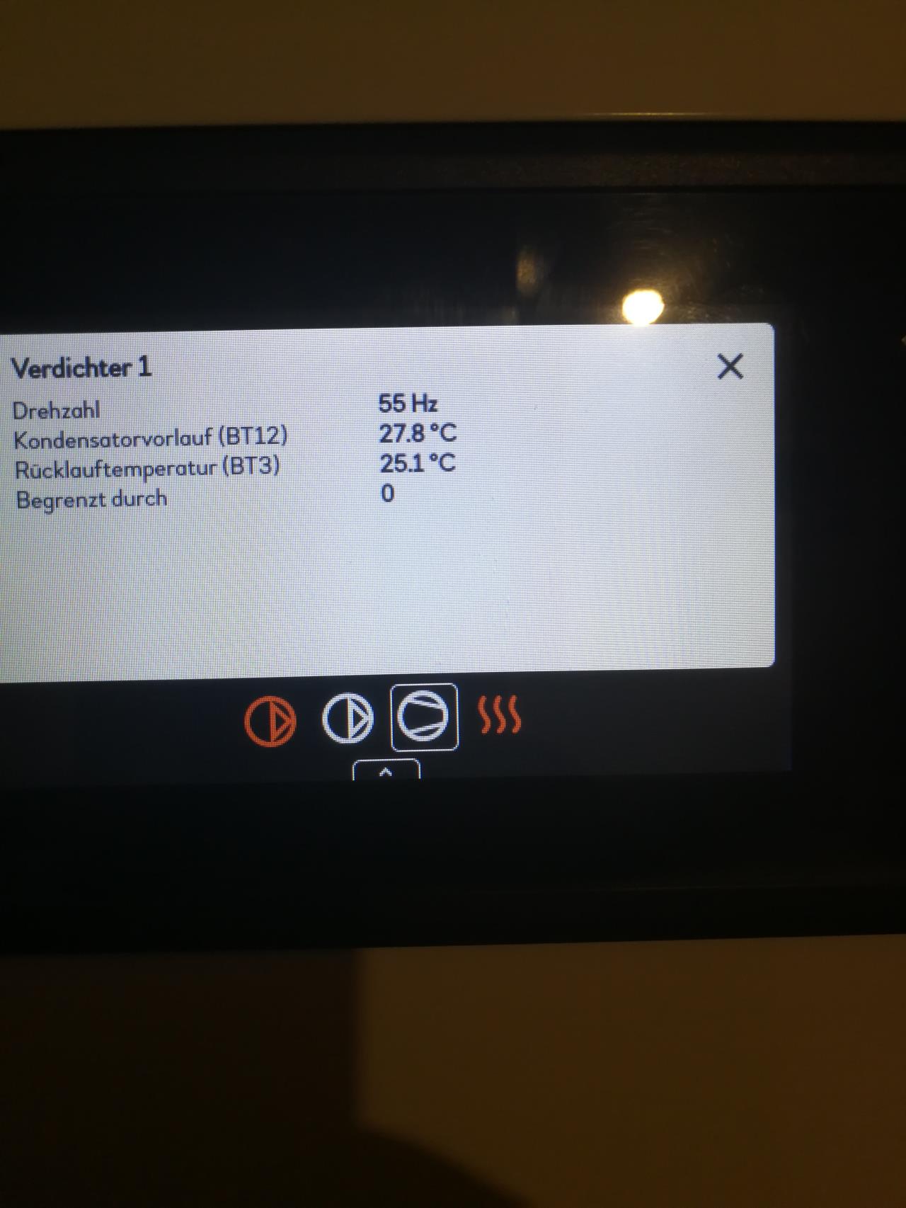

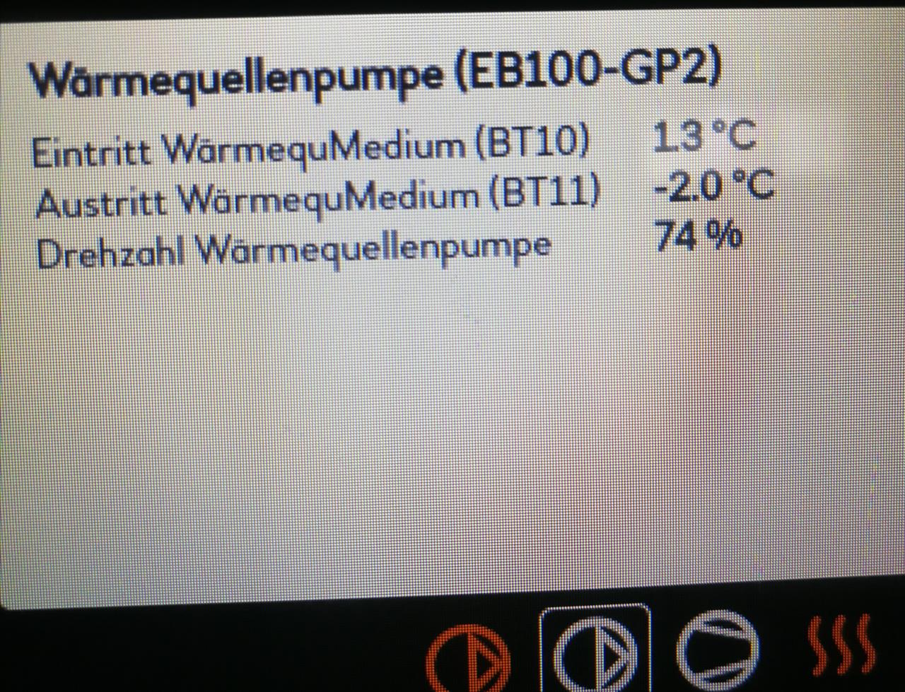

Wenn ich mir eure "Kältetr. ein" Werte so ansehe, stelle ich fest, dass das bei mir viel niedriger ist (bei vergleichbarer Aussentemp.). Korreliert beinahe mit AT AT [Außentemperatur] könnte man meinen..... Welche Erklärung gäbe es dazu?
2020/20201126986394.jpg
Hier noch die anderen Daten
2020/20201126183099.jpg
2020/20201126157924.jpg
2020/20201126749648.jpg

hast du das in Grafana visualisiert?? Den Influx Log?
