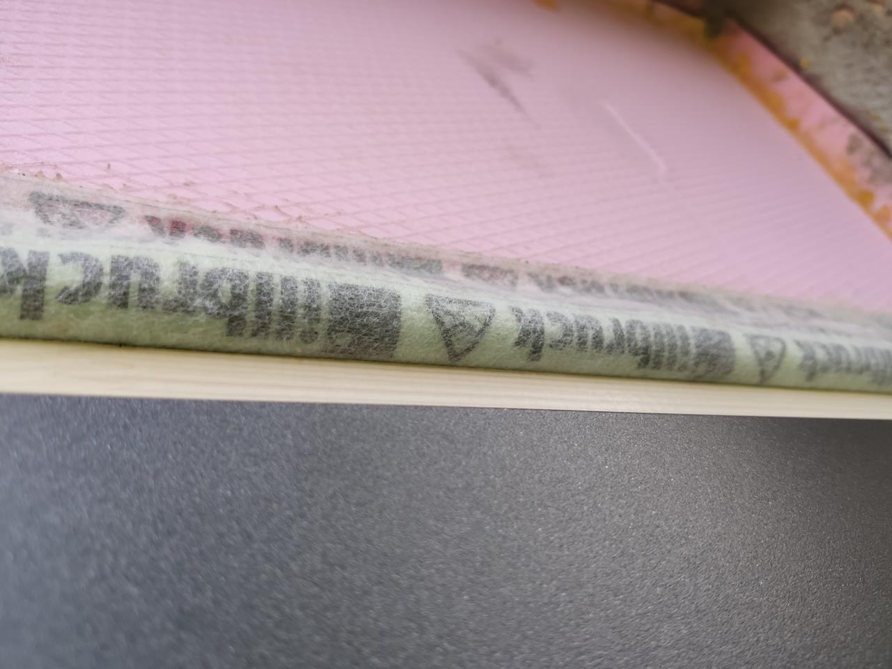

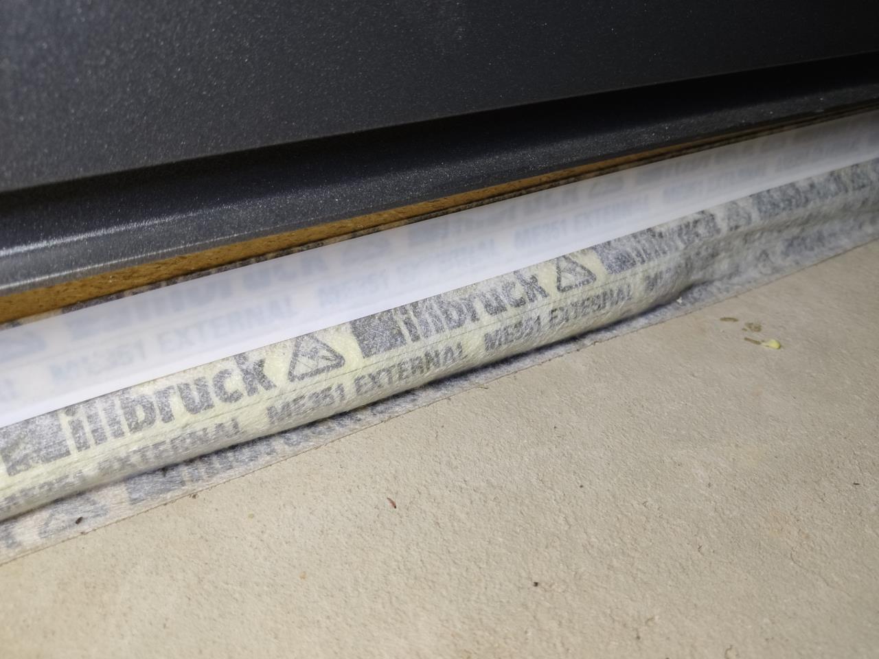

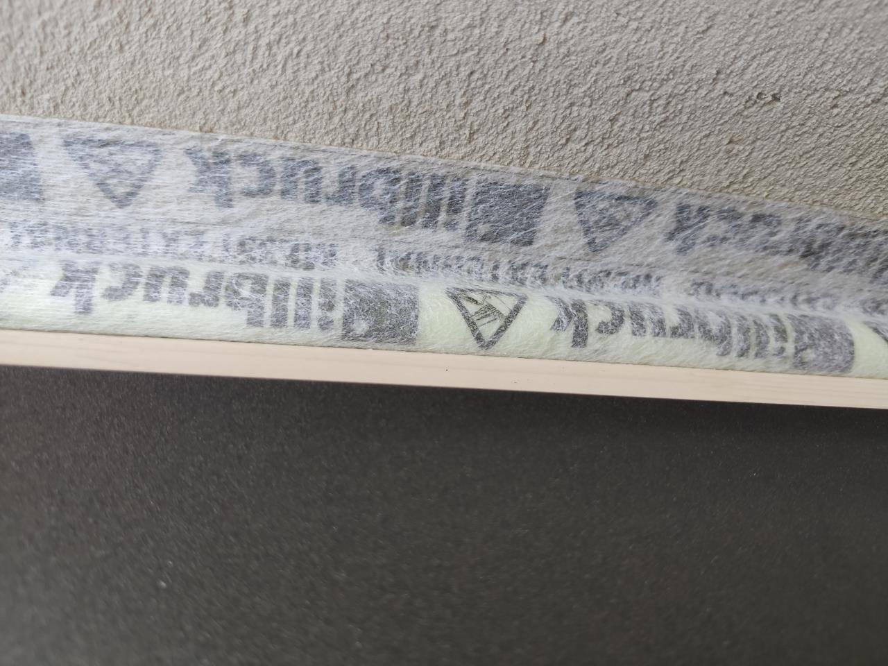

Hallo Zusammen,
wir haben die Tage unsere Fenster eingebaut bekommen und waren mit der Arbeit auch zufrieden. Allerdings gibt es einige Stellen an denen mehr oder weniger folgendes Problem aufgetreten is.

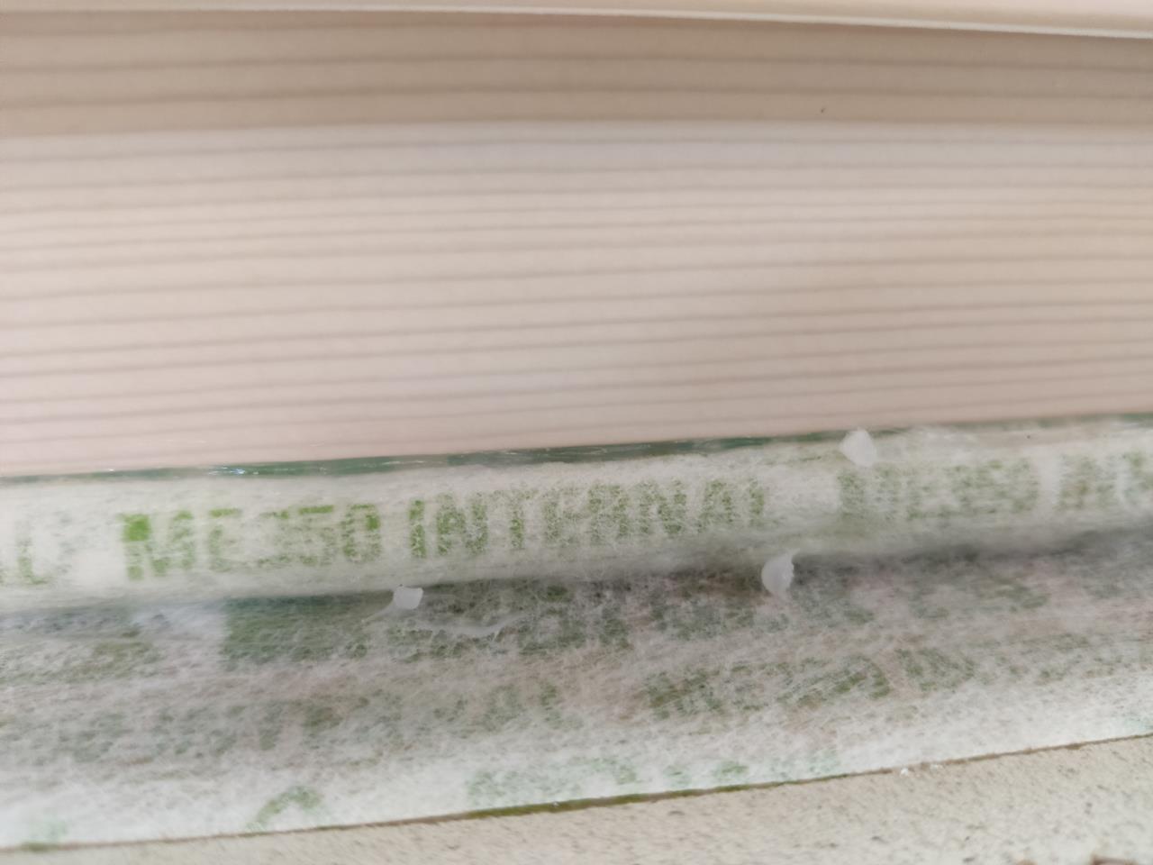

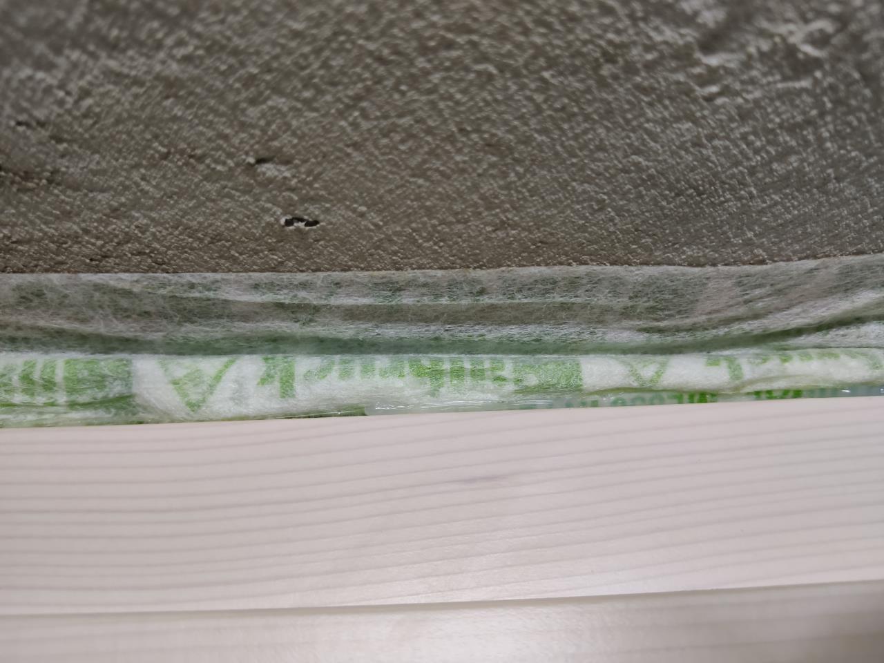

Das Dichtband wurde offensichtlich kurz nach dem Schäumen schon aufgeklebt und dadurch sitzt die Folie etwas straffer, wobei es bei den kleineren Stellen nicht extrem aussieht und beim drücken auch etwas nachgiebig ist. Ein paar Stellen sind extrem, dazu habe ich leider kein Foto gemacht, dort reden wir von 2-3 cm was der Schaum raus kommt. Was meint ihr? Dichtbänder und Schaum komplett abschneiden und neu kleben lassen? Ich habe nur die Angst, dass dort mehr kaputt gemacht wird als wenn wir nur die extremen Stellen beschneiden und neu kleben. Es gibt auch 2-3 Stellen wo kleine Löcher mit Silikon verschlossen wurden, das geht natürlich nicht, da muss nochmal ein Dichtband drauf. Eine Stelle habe ich gefunden wo ich ca. 2 mm durchschauen kann ... Man ist natürlich verunsichert.

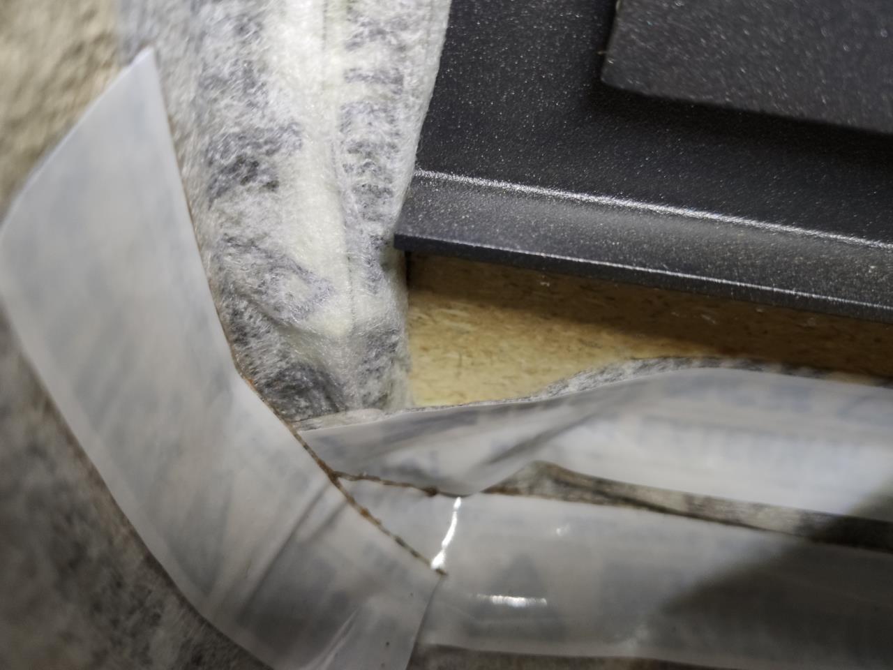

Etwas Silikon sichtbar:

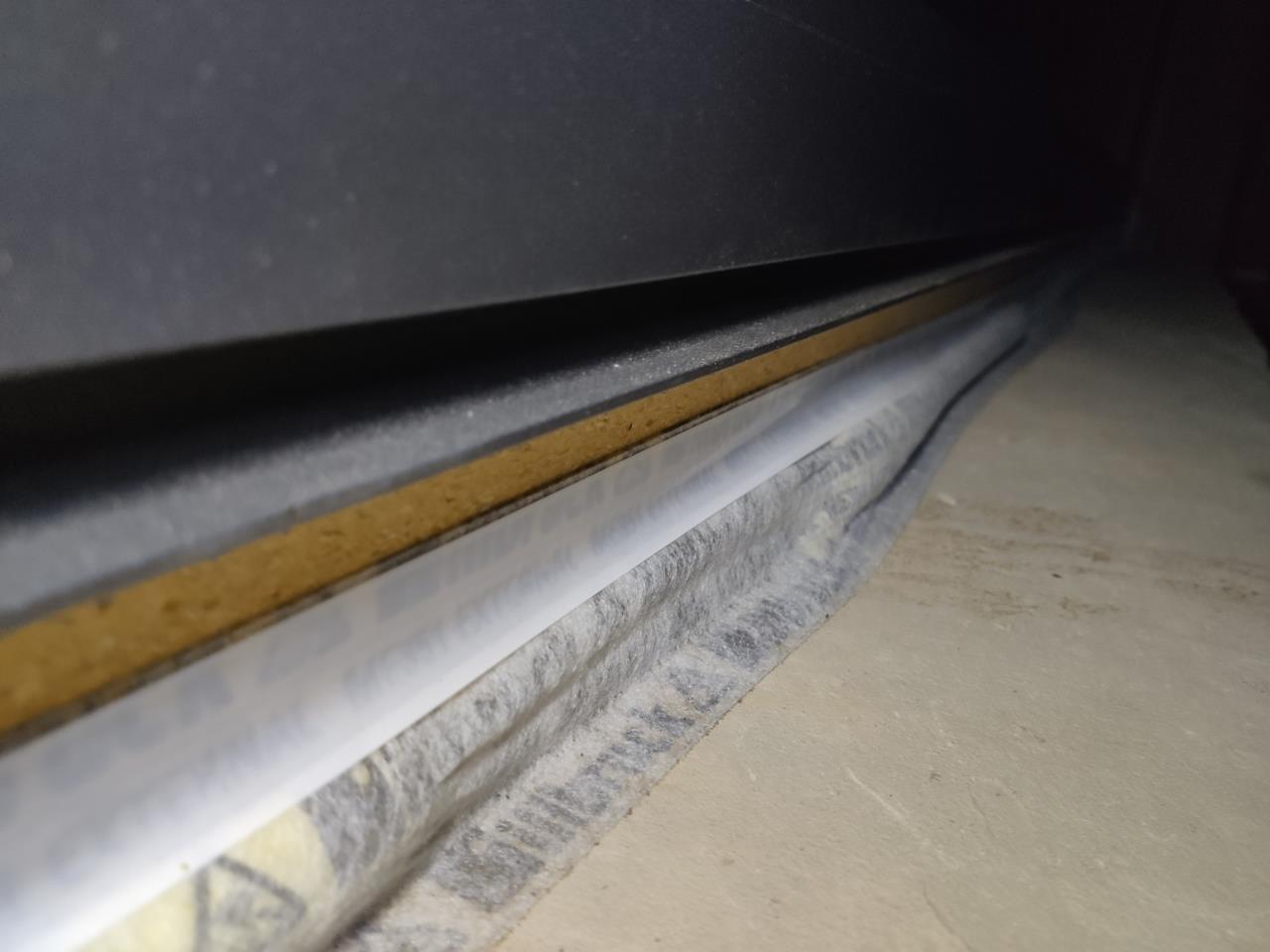

Anbei noch ein Bild von den extremen Stellen:

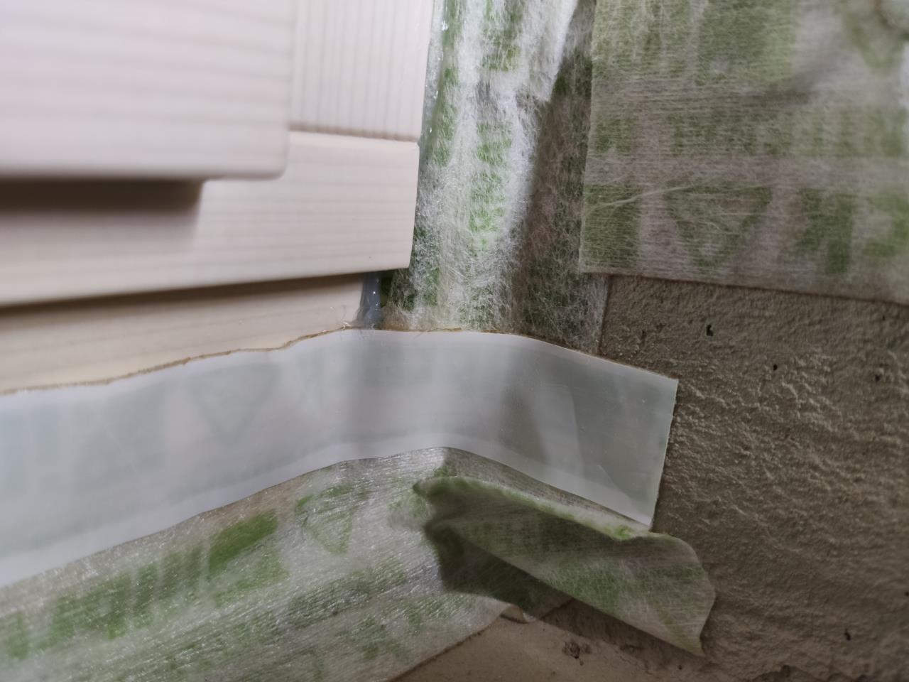

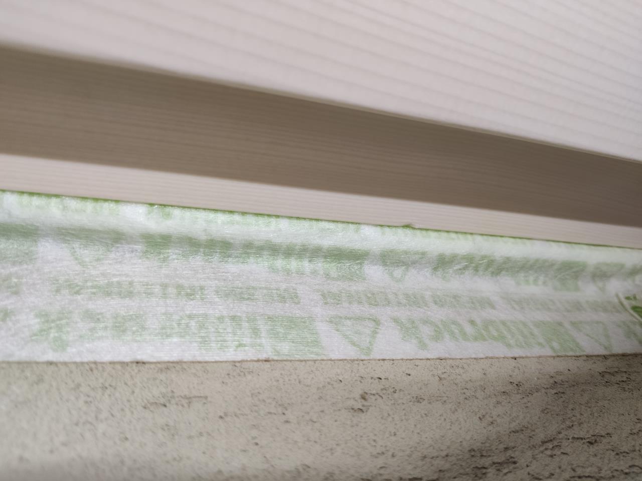

Es ist ein bisserl unklar was du hören willst emoji
1. Super sauber ist es nicht.
2. Statt des Silikons hätte ich eher ein Stück geeignetes Klebeband darübergeklebt, kann man immer noch.
3. den hervorquellenden Schaum kann man vermutlich etwas zerdrücken (unter dem Band), damit bekommt das Band etwas mehr Spiel. Hervorquellender Schaum ist beim Putzen auch blöd.
4. Das Eckloch muss noch zugemacht werden. Einschneiden + zusätzlich Band drauf.
Ich würde die Stellen, die dir nicht passen, einfach selbst etwas nacharbeiten. Ist keine große Sache und wenn du es niemandem sagst wohl auch Garantieproblem emoji
Die Rahmen werden ja auch noch überputzt, also kannst ev. auch ein paar mm von vorne draufkleben.
Meine Regel ist immer Luft- und Wasserdichtheit muss man selber machen. Das ist eine Arbeit, die man pingelig genau machen sollte und für sowas hat heute keiner mehr Zeit. Hilft dir jetzt aber nicht.

Bei der ersten Fotoserie sehe ich am letzten Bild Unregelmäßigkeiten in der Ecke.
Dass kommt oft vor und kann ganz einfach mit spritzbarem Dichtstoff behoben werden.
Die bauchige Dichtfolie ergibt sich durch das nachdrücken vom Schaum. Wenn nicht markant, sodass Putzer beeinträchtigt ist, wäre dad kein Problem.
Im Bodenbereich ist das sowieso kein Problem.

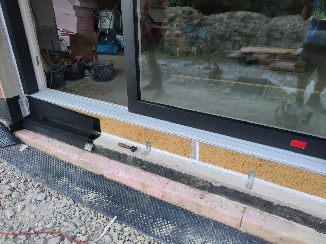

Bei der zweiten Fotoserie, Bild 1 entnehme ich einen unteren äußeren Anschluss.
Wenn das so ist, passt es nicht, da hier die wasserführende Eben anzubinden ist.
Bei raumseitigen Anschluss muss das Band ordentlich verklebt werden.

Also zum rausreißen und neu machen ists definitiv zu wenig emoji
WIe bereits vorgeschlagen, im Idealfall hast noch ein paar lfm von dem Bandl (oder der Fenstermonteur gibt dir noch welche, das wäre das Mindeste was verlangt werden kann) und klebst die gezeigten Stellen sorgsam nach - dann hast auch ein besseres Gefühl.
Hier großartig mit Wandlung oder Ersatzvornahme zu drohen wäre imho zuviel, sooo schlecht ists dann auch nicht gemacht.
